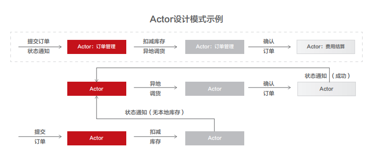

      Actor设计模式:所有的系统中业务流程都通过一个个Actor实现,Actor可以处理输入,给出输出,创建新的Actor。该架构下系统将天然具备大规模,易负载均衡,高并发,爆炸半径可控,无全局状态易迁移等特征。如下是一个下单业务的例子,其中涉及到了订单管理,库存和费用结算三个Actor,每一个Actor都有明确的输入输出定义,可以注意到在该架构下消息流是单向的,同时相同的消息类型可以由多个Actor实例处理。

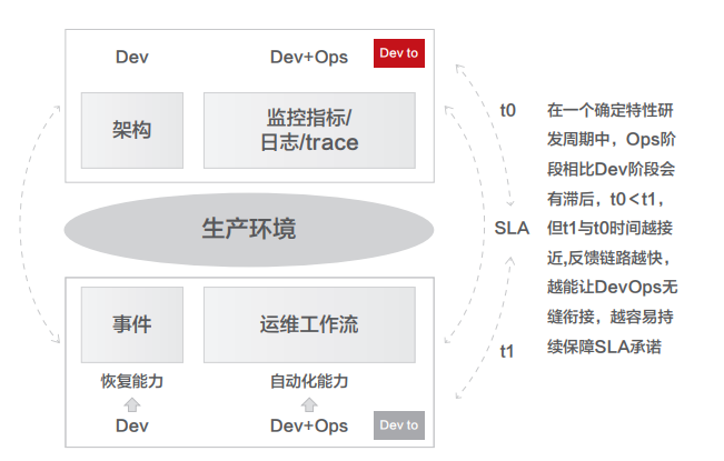

      大家都了解被广泛认知的DevOps的大流程,并参考着进行敏捷迭代发布。但我们也要深入思考为何需要敏捷迭代,这个问题对研发活动组织有深远的影响。在实际的研发活动中,开发团队设计架构并实现,同时与Ops团队一起制定为监视上线后稳定性的监控,日志等标准能力,但这必须在研发周期的中后期才能开始生产Ops阶段工作,且大部分运维能力建设需要等待实际现网反馈。在这样一个Dev+Ops的软件生命周期内,让Dev与Ops工作的实施阶段越接近,互相反馈越及时,越能够让大家都保持对现网的一致理解,也越容易保障面向客户的稳定性承诺结果(SLA = Service Level Agreement)。
      例如在图示中,通过架构能力保障现网事件的快速恢复(如面向故障快速恢复的容灾架构设计),通过监控指标和trace等数据持续支持运维工作流伴随服务升级而迭代,持续的保持这个循环的快速闭环能够有效的持续维护现网稳定性。要注意,持续设计迭代是持续发布的前置动作,否则很难形成真正的DevOps衔接循环,流于形式。

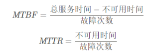

      而用可靠性(Reliability)描述用于衡量服务是否会频繁发生故障(Mean Time Before Failure)以及故障恢复时长(Mean Time To Repair)度量:
      从以上的定义看,明确度量稳定性需要明确度量不可用时间和定义故障事件。而度量不可用时间需要我们清晰的定义怎样的情况发生就是不可用,例如如下描述:
      5min内的API响应正常业务结果的占比 > 99%
      这就是一个对系统的可用定义。但是如果平台可用,用户感知的不可用是因为客户侧异常连接、异常请求或DDos攻击(这里的假设场景是能够正常响应业务流量同时对DDos流量异常返回或限流)等外部因素导致计算结果是不可用的,其实也不合理。这时候需要标准化接口响应,明确哪些出错是服务侧异常导致的故障:
5min内的非 502, 500 http code的API响应占比 > 99%
这样的定义能够更清晰化的代表服务自身可用性状态。而这样的定义又如何落实到实践中?一方面,要标准化系统接口,数据处理和数据结构的设计;另一方面,要迭代建立关键设计逻辑的指标体系。需要建立指标体系而不仅是针对可用性目标搞定一两个监控,是因为:

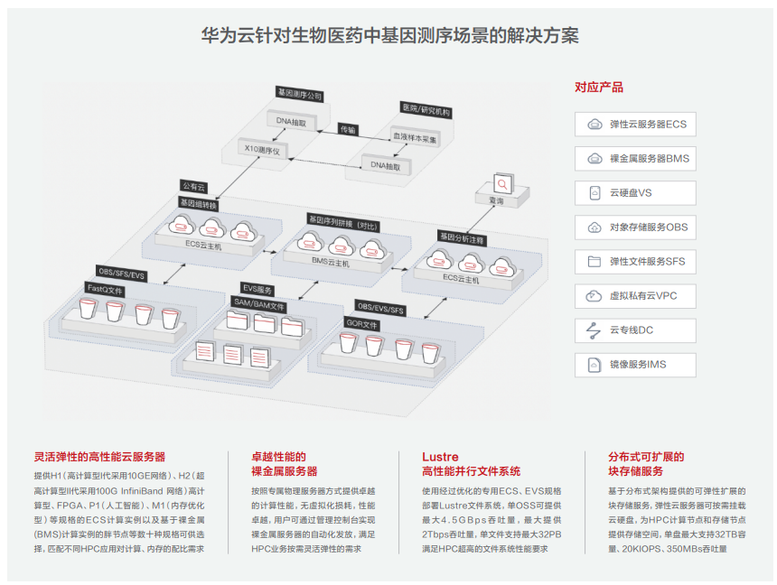

      而对于特定复杂业务场景上云,云上也存在很多已经被验证过的依靠云上能力建立的场景化服务能力。这不是简单的将基础云服务进行拼凑,而是由有行业背景的专家注入行业经验,分析行业对IT系统,运算,可靠性,数据安全等关键特性要求而设计的,同时也优化了针对这个场景的后台基础设施全链路保障,如下面的华为云针对生物医药中基因测序场景的解决方案,多服务协同的业务场景解决方案其实就是在这个行业或场景已经得到验证的信息化、智能化变革的最佳实践。

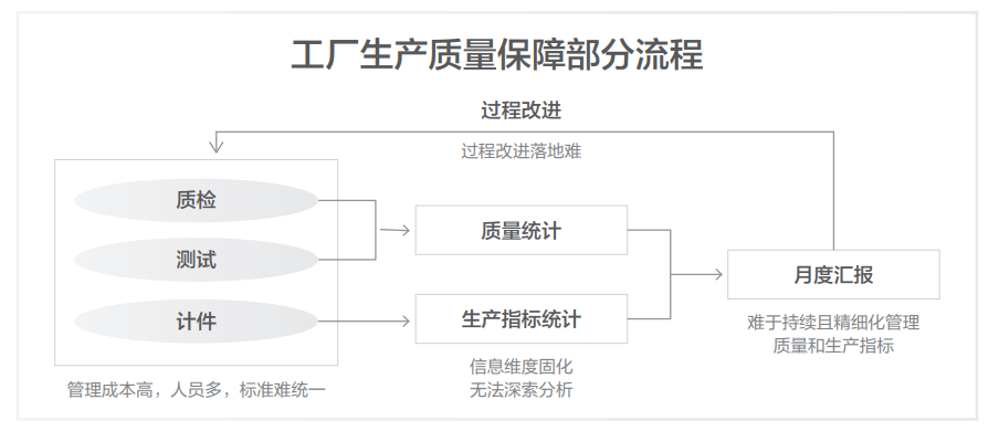

      合理的组合创新将让我们的应用不仅能获得更高的稳定性提升,在深度整合和梳理自身业务后,可以进一步对流程和成本进行优化,让企业运作更加稳定可靠。例如传统企业生产流水线场景,需要测试、质检和生产统计等过程来保障产品质量,保障生产和供应周转效率。下图是一个选择工厂生产质量保障相关的部分流程:

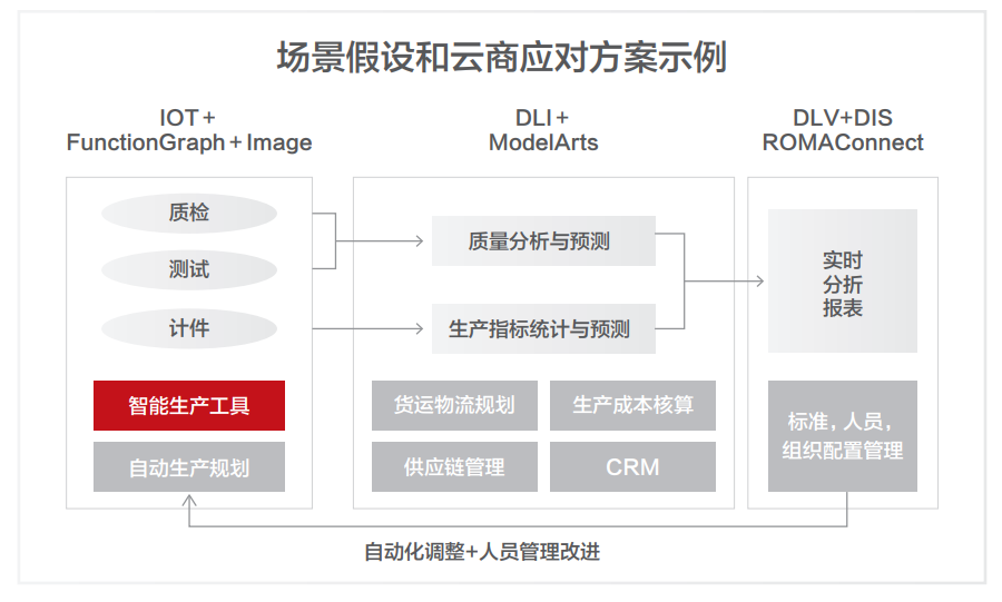

      在以上流程中,越是大规模生产,这里的节点流程的人员和数据汇聚管理的复杂度越高,标准也会参差不齐,进而导致不同的人员手工或Excel化采集汇总后的信息的质量,标准和最终反馈回生产中的价值无法保障。在上云过程中,我们可以先确保生产数据报的上来,这需要引入IOT和数据流处理服务能力;如果希望收集的数据能够输入到多个企业生产管理平台并完成相应平台的业务属性价值,则需要引入数据湖探索DLI和ModelArts等数据存储和智能业务模型化分析平台;如果希望这些指标数据与自身已有的业务系统能够联动管理,自动化改进,则需要引入实时流数据分发DIS,数据可视化DLV以及应用集成服务(ROMAConnect),如下图所示。
      以上都为场景假设和云商应对方案的举例,实际场景需要灵活采取应对措施,尽量让流程尽可能标准化,高效运行,让自运维IT服务的复杂度低,无状态且业务强相关等都是云上业务流程质量优化的关键目标。
