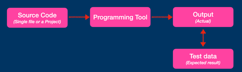

实际上,软件分析工具测试场景是相似的,使得构建统一的测试框架成为可能。常见测试场景如下:
  • 将字符串形式的源代码传递给分析工具;
  • 分析工具以黑盒子的形式来执行内部的分析逻辑;
  • 分析工具输出结果:代码中间表示如AST、静态检查告警、修复后的代码、代码执行结果等。所有的输出数据都可以用字符串形式表示。

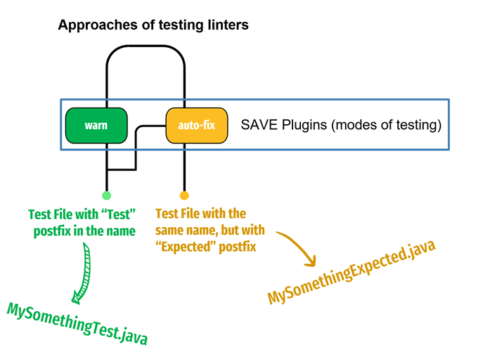

我们还提供了类似于插件的接口使得SAVE-cli具有可扩展性。每个人都可以创建自己的插件。目前我们已经有了Fix和Warn两个插件。
2.2 插件介绍
Fix插件[5]。该插件运行在原始测试文件上运行工具,并将输出与预期结果进行对比。我们使用我们构建的diff library[6]来完成对比功能。

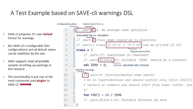

Warn插件[7]。该插件比较有意思的地方是提供了一个易于阅读和用户友好的DSL来验证常见的静态分析工具告警。可以在测试用例源码中使用DSL来描述期望的告警信息。该DSL支持正则、多行告警。下面是一个具体的例子。

SAVE遵循一个测试套一个save.toml配置文件的规则。换言之,只有哪些包含save.toml文件的目录才会被SAVE当做测试用例来处理。SAVE会自动检测目录中以Test结尾的文件将被作为测试资源,并使用处在同样目录的save.toml文件作为测试配置。
|  A
   |  save.toml
   |  B               <<< test suite
      |  myTest.java   <<< test resource
      |  save.toml

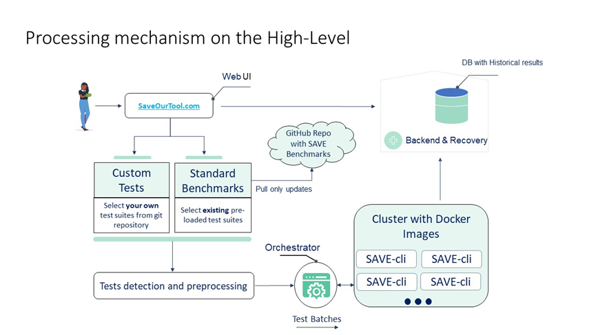

3.2 SAVE-cloud工作流程
SAVE-cloud利用SAVE-cli测试验证软件分析工具并存储历史结果。其工作流程如下:
  • 用户可以使用SAVE-cloud提供的REST API或者WEB界面;
  • 用户可以选择已有benchmark或者上传自己的benchmark;
  • 触发处理流程,启动一个docker容器,调用SAVE-cli来执行测试;
  • 将所有历史执行结果存储在数据库中,方便分析
流程图如下图所示:

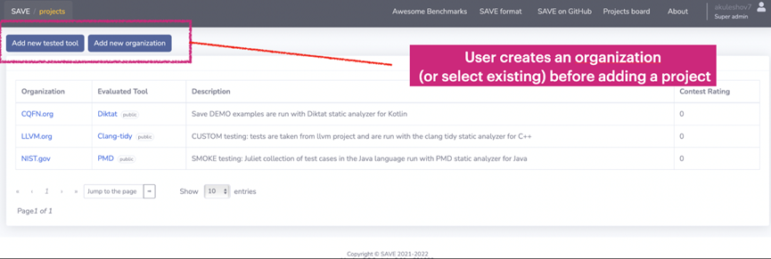

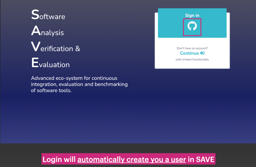

1. 用户可以点击“Sign in”,此时通过github授权登录。如果之前没有登录过, SAVE将自动创建一个用户。当然,用户也可以点击“Continue”以游客身份访问。
2. 创建或选择一个组织。

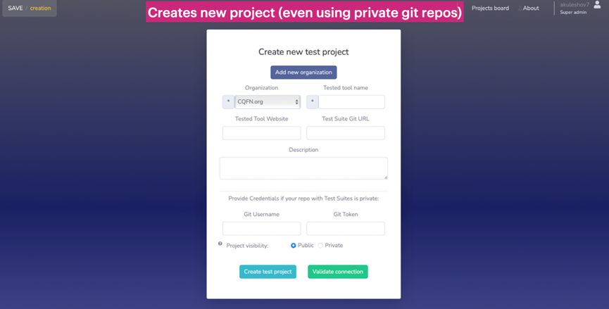

3. 创建新的测试项目。可以使用私有git仓。填写基本信息,包括所属组织、受测工具名称、受测工具网址、测试套的git地址、描述信息。为保护隐私,SAVE采用Token的授权方式来访问git仓库。用户还可以选择是否将测试项目公开,如果不公开,该项目将不会出现在看板上,其他人也无法查看。

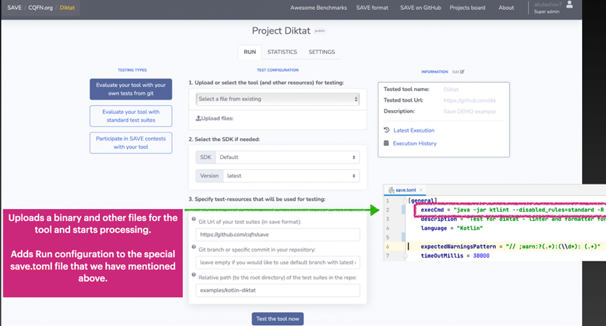

4. 项目创建之后,可以上传受测工具的二进制文件及其他相关文件(如辅助脚本)。需要注意的是,受测工具执行命令需要配置在toml文件中,见配置项“execCmd”。最后,点击“Test the tool now”来执行测试。

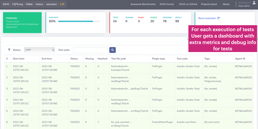

5. 每次执行结果都会记录下来。用户可以在看板上看到历史执行结果,还可以查看每次执行的详细结果。
