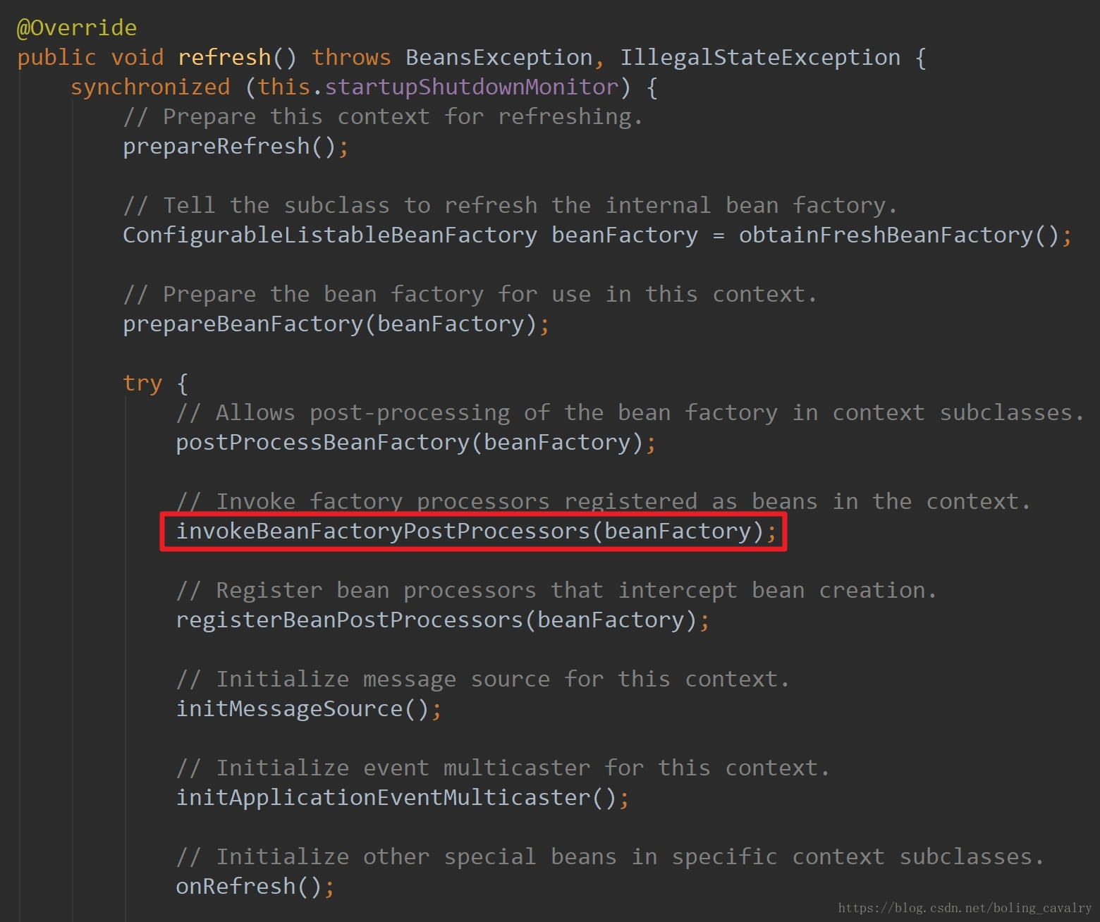

  • 先看spring容器的初始化代码,定位AbstractApplicationContext类的refresh方法,里面会调用invokeBeanFactoryPostProcessors方法,如下图红框所示:

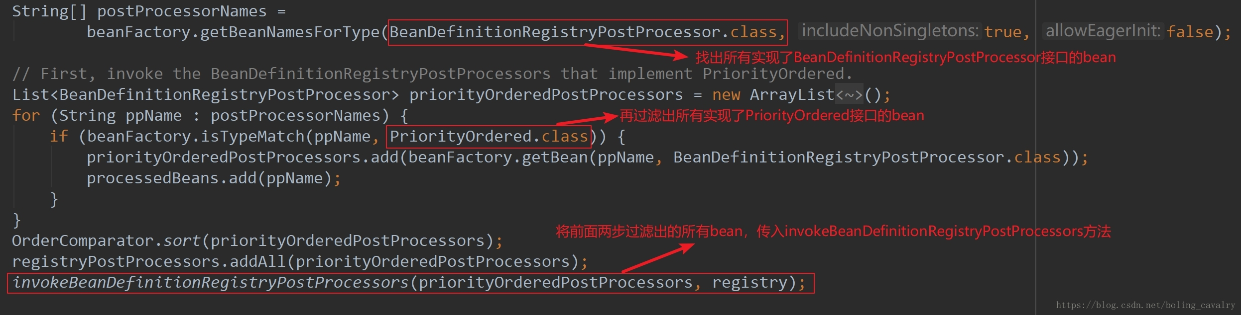

  • 展开invokeBeanFactoryPostProcessors方法,继续追踪到了PostProcessorRegistrationDelegate.invokeBeanFactoryPostProcessors方法,具体操作如下图红框所示:
  • 对于上图分析的调用invokeBeanDefinitionRegistryPostProcessors方法时作为入参传入的bean,ConfigurationClassPostProcessor类的实例是符合过滤要求的:既实现了BeanDefinitionRegistryPostProcessor接口,又实现了PriorityOrdered接口,因此,在invokeBeanDefinitionRegistryPostProcessors方法中,ConfigurationClassPostProcessor类的postProcessBeanDefinitionRegistry方法被调用:

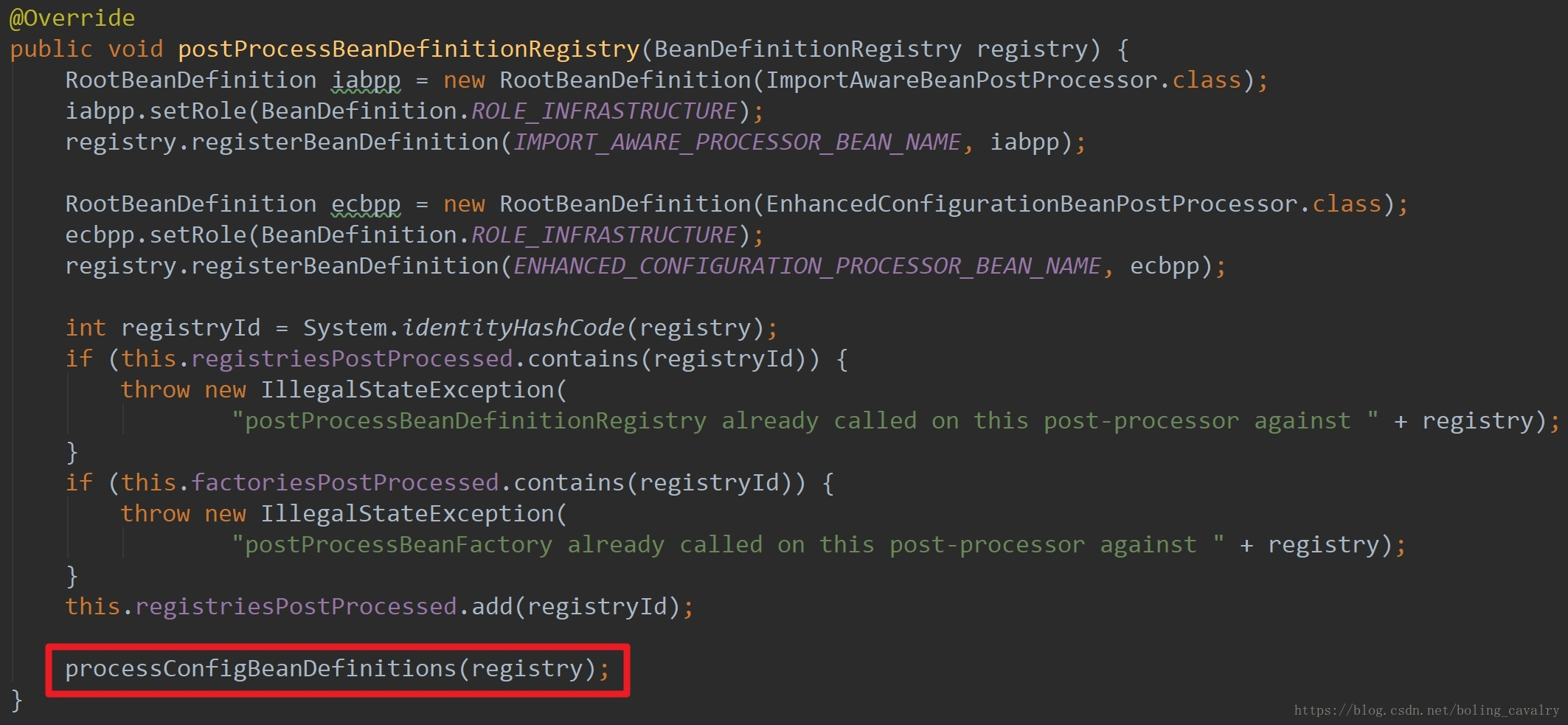

  • ConfigurationClassPostProcessor类的postProcessBeanDefinitionRegistry方法中,如下图红框所示,processConfigBeanDefinitions方法负责处理@Configuration注解相关的业务:
  • processConfigBeanDefinitions方法代码如下,请注意中文注释:

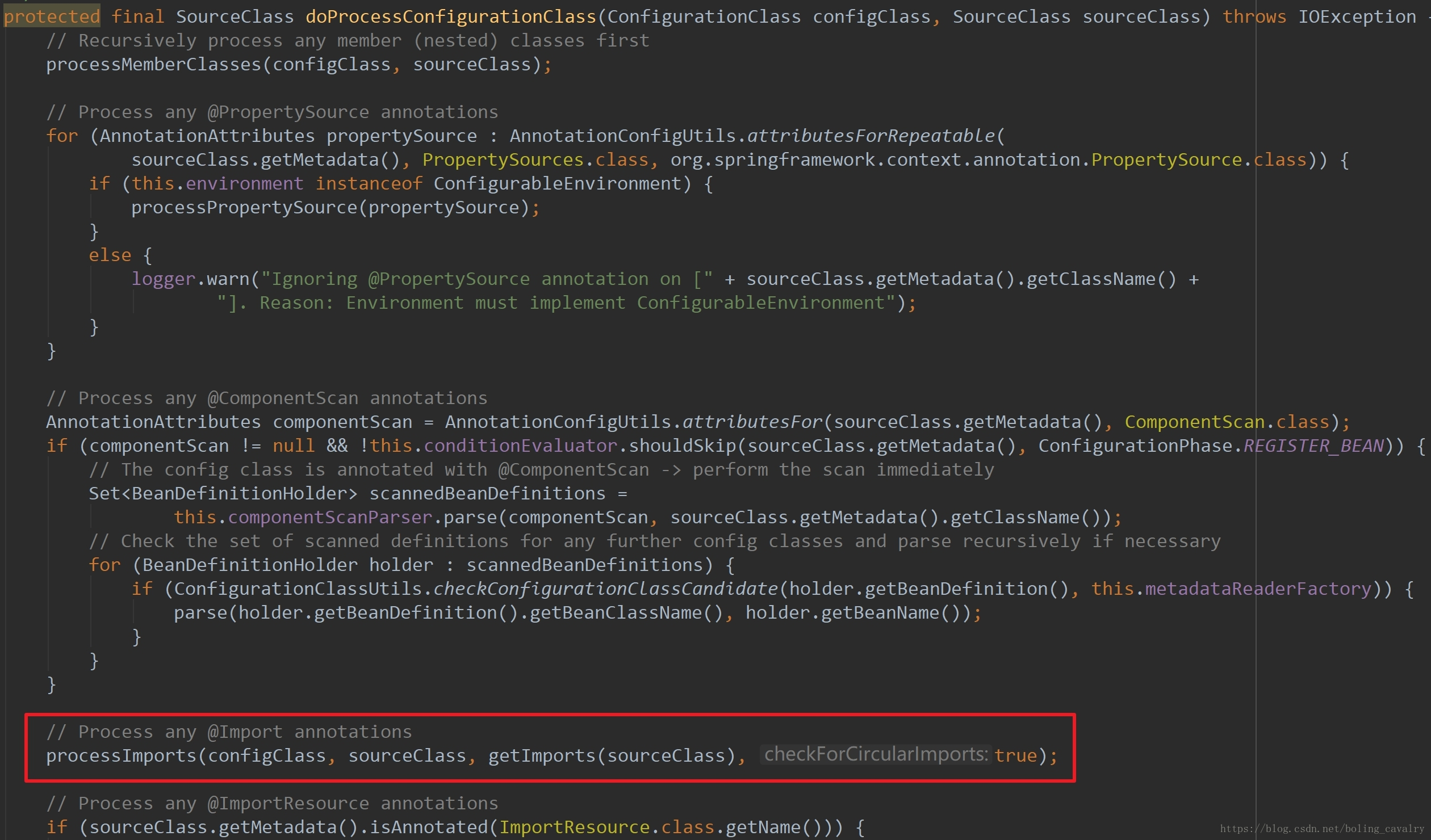

  • 从上述代码中可以看出,DeferredImportSelector实现类的selectImports方法会在最后被调用,其余的关键逻辑应该在parse(AnnotationMetadata metadata, String beanName)这个关键方法中,顺着这个方法一直追踪下去,直到doProcessConfigurationClass方法,如下图红框所示,所有Import注解的处理,都在processImports方法中:

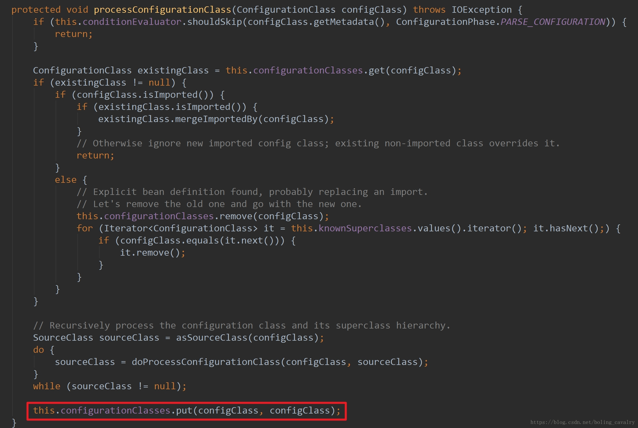

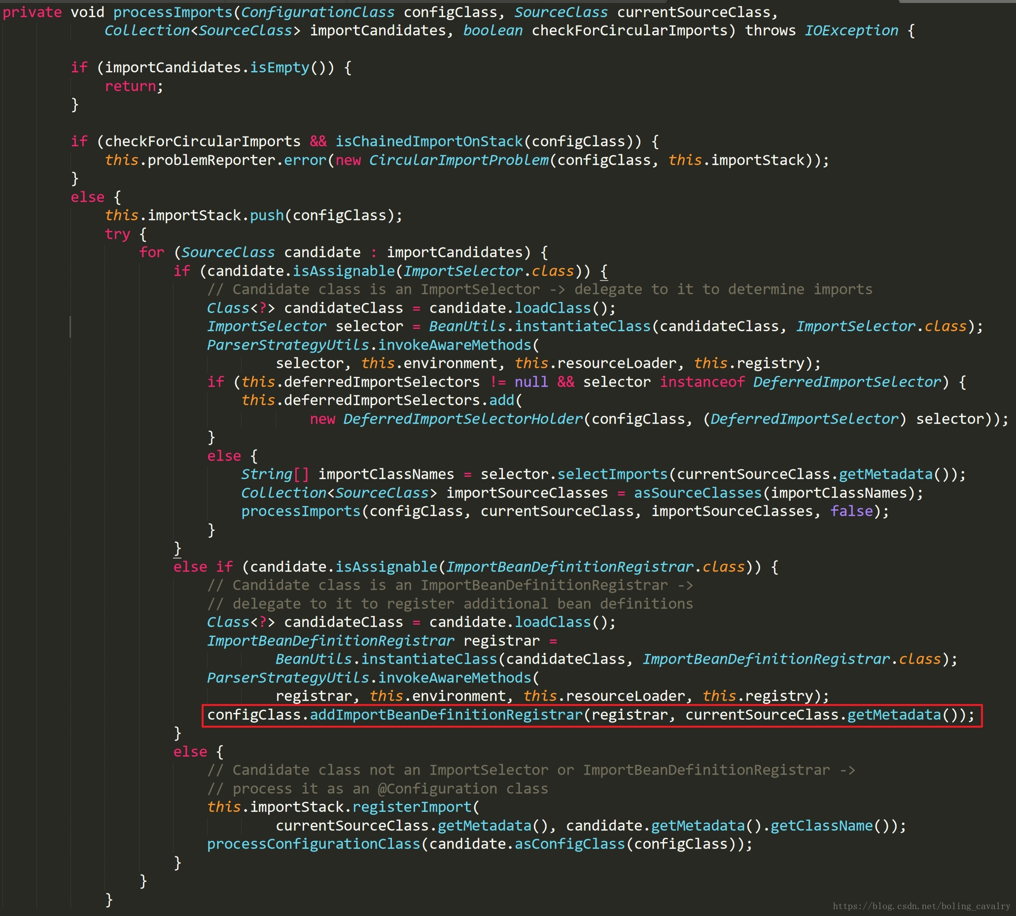

  • processImports方法中包含了对ImportSelector实现类和ImportBeanDefinitionRegistrar实现类的处理,以及未实现这些接口的类的处理,我们逐个来分析吧,首先看ImportBeanDefinitionRegistrar实现类的处理,如下图红框位置,调用configClass.addImportBeanDefinitionRegistrar方法将ImportBeanDefinitionRegistrar实现类存入configClass的成员变量importBeanDefinitionRegistrars中,后面的ConfigurationClassPostProcessor类的processConfigBeanDefinitions方法中,this.reader.loadBeanDefinitions(configClasses);会调用这些ImportBeanDefinitionRegistrar实现类的registerBeanDefinitions方法:

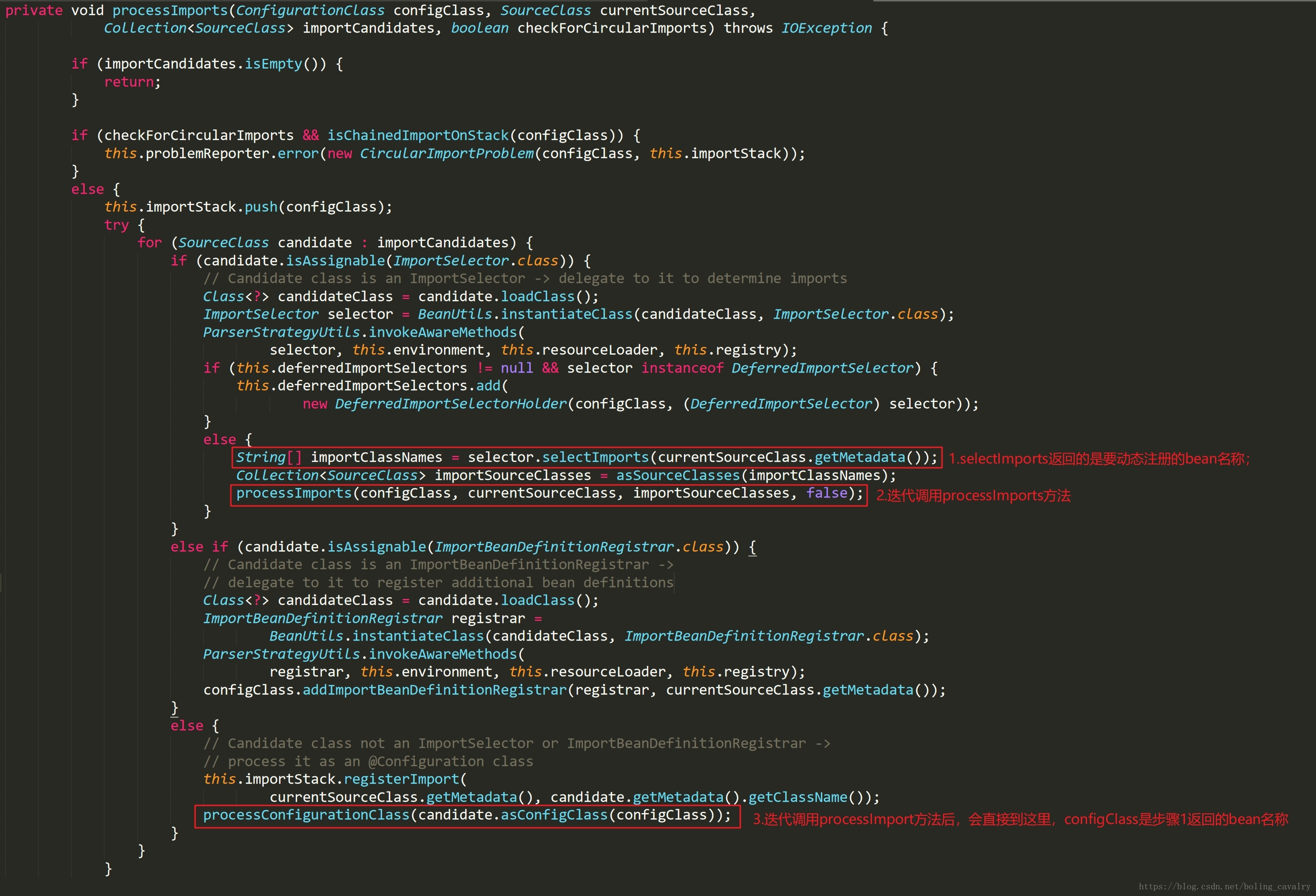

  • 再来看processImports方法中对ImportSelector实现类的处理,这里略有些复杂,因为涉及到对processImports方法的迭代调用,请看下图红框旁边的红字说明:
  • 如上图所示,第二步就是在processImports方法中调用了processImports方法,再次进入processImports之后,会着ImportSelector实现类返回的bean名称直接走到第三步的位置,第三步处理的就是没有实现ImportSelector和ImportBeanDefinitionRegistrar这些接口的普通bean了;
  • processImports方法对没有实现ImportSelector和ImportBeanDefinitionRegistrar这些接口的普通bean的处理是执行processConfigurationClass方法,将这些bean放入了成员变量configurationClasses中,如下图红框所示:

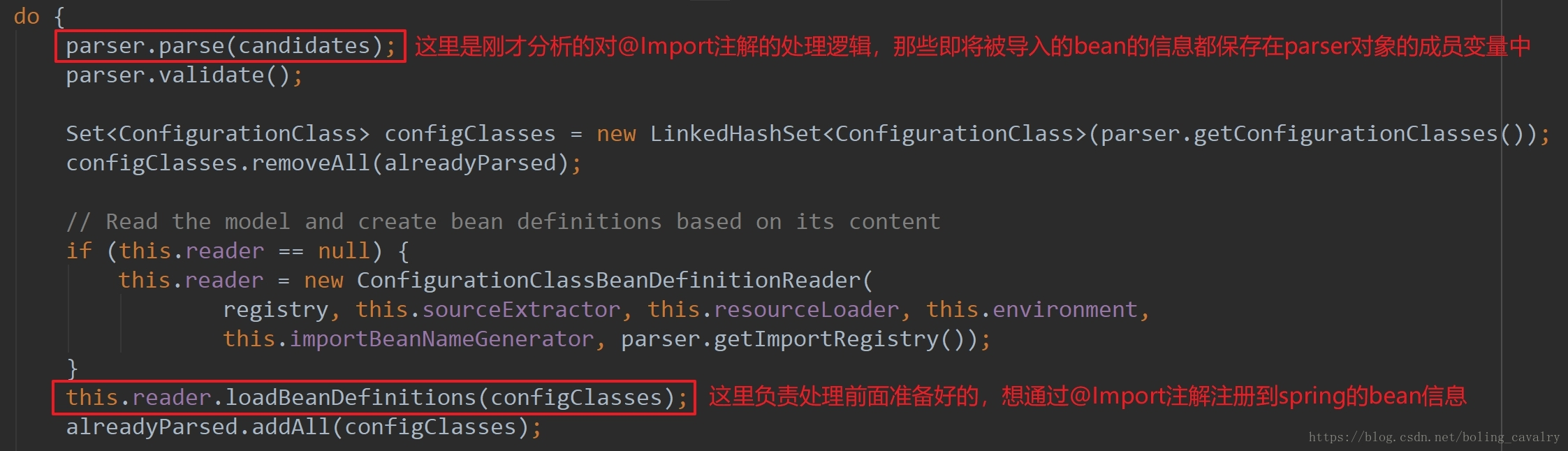

  • processImports方法分析完毕,Import注解导入的bean都被保存在ConfigurationClassParser实例中,我们回到ConfigurationClassPostProcessor类的processConfigBeanDefinitions方法,如下图,this.reader.loadBeanDefinitions(configClasses);负责处理processImports方法找出的那些打算通过@Import注解来注册到spring容器的bean:
  • 展开this.reader.loadBeanDefinitions(configClasses)方法,在ConfigurationClassBeanDefinitionReader类中,是对每个配置类逐个执行loadBeanDefinitionsForConfigurationClass方法:

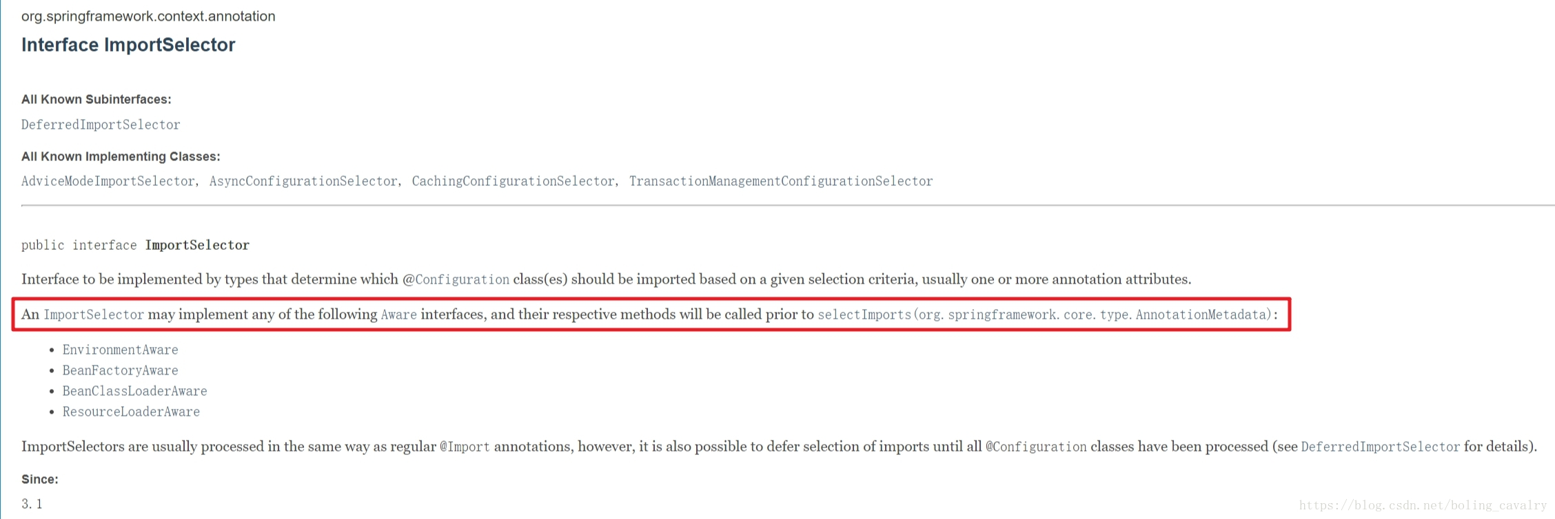

  • 在官方API文档中,对ImportSelector接口的描述如下图所示,红框中的一段意思是: ImportSelector接口的实现类,如果同时也实现了EnvironmentAware、BeanFactoryAware、BeanClassLoaderAware、ResourceLoaderAware这些接口中的一个或几个,那么这些接口对应的方法优先执行,然后才会执行ImportSelector接口的selectImports:
上图红框中的描述会让我们不禁疑惑:spring是如何做到的呢?一起来看源码吧:

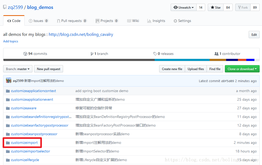

  • 这个git项目中有多个文件夹,本章源码在文件夹customizeimport下,如下图红框所示:

  • 创建四个接口,除了类名不同,其他的都一样,如下:
package com.bolingcavalry.customizeimport.service;
public interface CustomizeService1 {
    void execute();
  • 创建接口实现类,除了类名不同,其他的都一样,如下:
package com.bolingcavalry.customizeimport.service.impl;
import com.bolingcavalry.customizeimport.service.CustomizeService1;
import com.bolingcavalry.customizeimport.util.Utils;
public class CustomizeServiceImpl1 implements CustomizeService1 {
    public CustomizeServiceImpl1() {
        Utils.printTrack("construct : " + this.getClass().getSimpleName());
    @Override
    public void execute() {
        System.out.println("execute : " + this.getClass().getSimpleName());
  • 创建ImportSelector接口的实现类CustomizeImportSelector,其selectImports方法返回了CustomizeServiceImpl2的完整类名:
package com.bolingcavalry.customizeimport.selector;
import org.springframework.context.annotation.ImportSelector;
import org.springframework.core.annotation.Order;
import org.springframework.core.type.AnnotationMetadata;
public class CustomizeImportSelector implements ImportSelector {
    @Override
    public String[] selectImports(AnnotationMetadata annotationMetadata) {
        Utils.printTrack("selectImports : " + this.getClass().getSimpleName());
        return new String[]{"com.bolingcavalry.customizeimport.service.impl.CustomizeServiceImpl2"};
  • 创建DeferredImportSelector接口的实现类CustomizeDeferredImportSelector,其selectImports方法返回了CustomizeServiceImpl3的完整类名:
import org.springframework.context.annotation.DeferredImportSelector;
public class CustomizeDeferredImportSelector implements DeferredImportSelector {
    @Override
        return new String[]{"com.bolingcavalry.customizeimport.service.impl.CustomizeServiceImpl3"};
  • 创建ImportBeanDefinitionRegistrar接口的实现类CustomizeImportBeanDefinitionRegistrar,其registerBeanDefinitions方法中在spring容器注册了CustomizeServiceImpl4类的定义:
package com.bolingcavalry.customizeimport.registrar;
import com.bolingcavalry.customizeimport.service.impl.CustomizeServiceImpl4;
import org.springframework.beans.factory.support.BeanDefinitionRegistry;
import org.springframework.beans.factory.support.GenericBeanDefinition;
import org.springframework.context.annotation.ImportBeanDefinitionRegistrar;
public class CustomizeImportBeanDefinitionRegistrar implements ImportBeanDefinitionRegistrar {
    private final static String BEAN_NAME = "customizeService4";
    @Override
    public void registerBeanDefinitions(AnnotationMetadata importingClassMetadata, BeanDefinitionRegistry registry) {
        if (!registry.containsBeanDefinition(BEAN_NAME)) {
            Utils.printTrack("start registerBeanDefinitions");
            GenericBeanDefinition beanDefinition = new GenericBeanDefinition();
            beanDefinition.setBeanClass(CustomizeServiceImpl4.class);
            beanDefinition.setSynthetic(true);
            registry.registerBeanDefinition(BEAN_NAME, beanDefinition);
  • 创建配置类SysConfig,使用了@Import注解:
package com.bolingcavalry.customizeimport;
import com.bolingcavalry.customizeimport.registrar.CustomizeImportBeanDefinitionRegistrar;
import com.bolingcavalry.customizeimport.selector.CustomizeDeferredImportSelector;
import com.bolingcavalry.customizeimport.selector.CustomizeImportSelector;
import com.bolingcavalry.customizeimport.service.impl.CustomizeServiceImpl1;
import org.springframework.context.annotation.Configuration;
import org.springframework.context.annotation.Import;
@Configuration
@Import({CustomizeServiceImpl1.class,
        CustomizeImportSelector.class,
        CustomizeDeferredImportSelector.class,
        CustomizeImportBeanDefinitionRegistrar.class})
public class SysConfig {
  • 创建Controller类HelloController ,用于验证CustomizeService1等接口的实例是否可用:
package com.bolingcavalry.customizeimport.controller;
import com.bolingcavalry.customizeimport.service.CustomizeService2;
import com.bolingcavalry.customizeimport.service.CustomizeService3;
import com.bolingcavalry.customizeimport.service.CustomizeService4;
import org.springframework.beans.factory.annotation.Autowired;
import org.springframework.web.bind.annotation.GetMapping;
import org.springframework.web.bind.annotation.RestController;
@RestController
public class HelloController {
    @Autowired(required = false)
    CustomizeService1 customizeServiceImpl1;
    CustomizeService2 customizeServiceImpl2;
    CustomizeService3 customizeServiceImpl3;
    CustomizeService4 customizeServiceImpl4;
    @GetMapping("hello")
    public String hello(){
        customizeServiceImpl1.execute();
        customizeServiceImpl2.execute();
        customizeServiceImpl3.execute();
        customizeServiceImpl4.execute();
        return "finish";
  • 最后是启动类CustomizeimportApplication:
import org.springframework.boot.SpringApplication;
import org.springframework.boot.autoconfigure.SpringBootApplication;
@SpringBootApplication
public class CustomizeimportApplication {
        SpringApplication.run(CustomizeimportApplication.class, args);
  • 启动应用,观察日志,可见Import的值都生效了,ImportSelector的selectImports被调用,ImportBeanDefinitionRegistrar的registerBeanDefinitions被调用,然后是CustomizeServiceImpl1 等类的实例被创建,篇幅所限就不在此将所有日志贴出,请您自行运行和检查:
2018-09-10 12:36:33.917  INFO 5884 --- [           main] c.b.customizeimport.util.Utils           : selectImports : CustomizeImportSelector
java.lang.Thread.getStackTrace() 1,556 <-
com.bolingcavalry.customizeimport.util.Utils.printTrack() 15 <-
com.bolingcavalry.customizeimport.selector.CustomizeImportSelector.selectImports() 16 <-
org.springframework.context.annotation.ConfigurationClassParser.processImports() 591 <-
org.springframework.context.annotation.ConfigurationClassParser.doProcessConfigurationClass() 304 <-
org.springframework.context.annotation.ConfigurationClassParser.processConfigurationClass() 247 <-
org.springframework.context.annotation.ConfigurationClassParser.parse() 192 <-
org.springframework.context.annotation.ConfigurationClassParser.doProcessConfigurationClass() 297 <-
org.springframework.context.annotation.ConfigurationClassParser.parse() 200 <-
org.springframework.context.annotation.ConfigurationClassParser.parse() 169 <-
org.springframework.context.annotation.ConfigurationClassPostProcessor.processConfigBeanDefinitions() 308 <-
org.springframework.context.annotation.ConfigurationClassPostProcessor.postProcessBeanDefinitionRegistry() 228 <-
org.springframework.context.support.PostProcessorRegistrationDelegate.invokeBeanDefinitionRegistryPostProcessors() 272 <-
org.springframework.context.support.PostProcessorRegistrationDelegate.invokeBeanFactoryPostProcessors() 92 <-
org.springframework.context.support.AbstractApplicationContext.invokeBeanFactoryPostProcessors() 687 <-
org.springframework.context.support.AbstractApplicationContext.refresh() 525 <-
org.springframework.boot.context.embedded.EmbeddedWebApplicationContext.refresh() 122 <-
org.springframework.boot.SpringApplication.refresh() 693 <-
org.springframework.boot.SpringApplication.refreshContext() 360 <-
org.springframework.boot.SpringApplication.run() 303 <-
org.springframework.boot.SpringApplication.run() 1,118 <-
org.springframework.boot.SpringApplication.run() 1,107 <-
com.bolingcavalry.customizeimport.CustomizeimportApplication.main() 10
2018-09-10 12:36:34.262  INFO 5884 --- [           main] c.b.customizeimport.util.Utils           : selectImports : CustomizeDeferredImportSelector
execute : CustomizeServiceImpl1
execute : CustomizeServiceImpl2
execute : CustomizeServiceImpl3
execute : CustomizeServiceImpl4
  • 至此,@Import注解的源码分析和实战都完成了,该注解经常会用到,希望本文能帮您更加深入的了解这一功能,助您在开发和设计中对bean的注册和管理操作更加得心应手;
欢迎关注华为云博客:程序员欣宸
学习路上,你不孤单,欣宸原创一路相伴…
