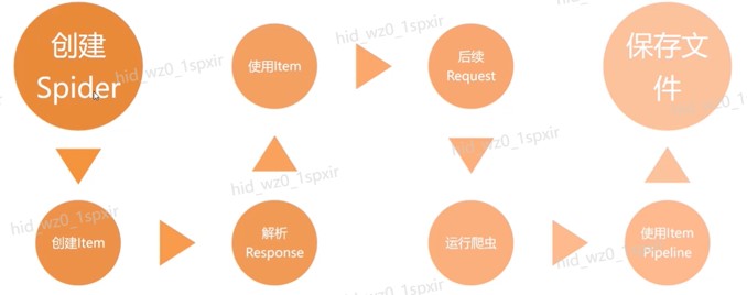

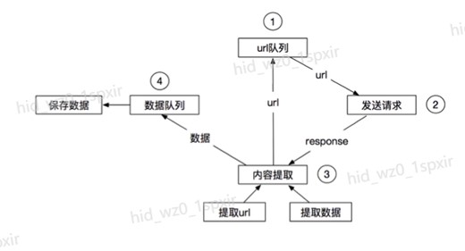

2.1.爬虫工作流程

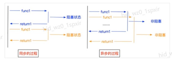

2.3.异步非阻塞
  • 异步:调用在发出之后,这个调用就直接返回,不管有无结果;异步是过程。
  • 非阻塞:关注的是程序在等待调用结果(消息,返回值)时的状态,指在不能立刻得到结果之前,该调用不会阻塞当前线程。

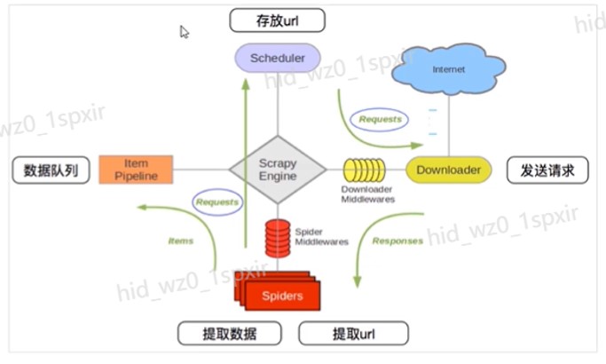

  • 引擎(Engine):用来处理整个系统的数据流处理,触发事务(框架核心)。
  • 调度器(Scheduler):用来接受引擎发过来的请求,压入队列中,并在引擎再次请求的时候返回。可以想象成一个URL(抓取网页的网址或者说是链接)的优先队列,由它来决定下一个要抓取的网址是什么,同时去除重复的网址。
  • 下载器(Downloader):用于下载网页内容,并将网页内容返回给spider(Scrapy下载器是建立在Twisted这个高效的异步模型上的)。
  • 爬虫(Spiders):spider是爬虫程序主体,用于从特定的网页中提取自己需要的信息,即所谓的实体(item)。用户也可以从中提取链接,让Scrapy继续抓取下一个页面。
  • 管道(Pipeline):负责处理爬虫从网页中提取的实体,主要的功能是持久化实体、验证实体的有效性、清除不需要的信息。当页面被爬虫解析后,将被发送到项目管道,并经过几个特定的次序处理数据。
  • 下载器中间件(Downloader Middlewares):位于Scrapy引擎和下载器之间的框架,主要是处理Scrapy引擎与下载器之间的请求及响应。
  • 爬虫中间件(Spider Middlewares):介于Scrapy引擎和爬虫之间的组件,主要工作是处理spider的响应输入和请求输出。
  • 调度中间件(Scheduler Middlewares):介于Scrapy引擎和调度之间的中间件,从Scrapy引擎发送到调度的请求和响应。

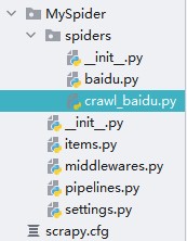

2.5.创建Scrapy工程
  • 创建Scrapy项目的命令:scrapy startproject + <项目名字>
    • scrapy startproject MySprider
  • 工程结构

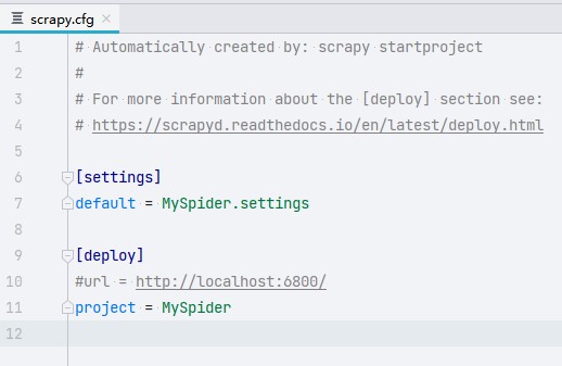

2.6.项目解析 - scrapy.cfg
  • scrapy.cfg:Scrapy的项目配置文件,其内定义了项目的配置文件路径、部署相关信息等内容。
    • settings:项目中的全局配置文件。
    • deploy:项目部署配置。

2.10.Scrapy爬虫执行流程

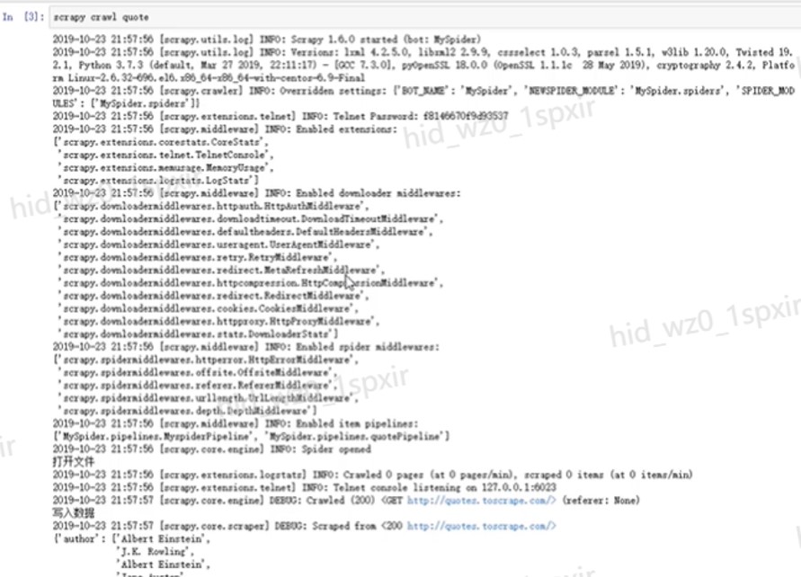

2.12.Scrapy日志
2.13.Scrapy日志解析
  • Scrapy在运行时会默认打印一些日志信息。
    • [scrapy.utils.log] INFO:scrapy工程的settings信息。
    • [scrapy.middleware] INFO:工程启动的扩展程序、下载中间件、管道。
    • [scrapy.extension.telnet] DEBUG:爬虫运行时能够用talnet命令进行控制。
    • [scrapy.statscollectors] INFO:爬虫结束时的一些统计信息。

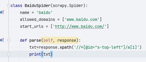

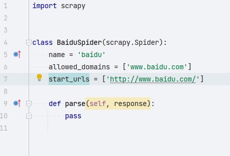

2.15.创建spider
  • 使用命令:scrapy genspider + <爬虫名字> + <允许爬取的域名>
2.16.Spider参数解析
  • 使用命令创建spider后会自动生成一些代码:
    • BaiduSpider:当前的爬虫类。
    • name:爬虫的唯一标识名。
    • allowed_domains:url范围。
    • start_urls:起始爬取的url。
    • parse:数据定位。
2.17.定义parse

2.19.运行爬虫
在项目目录下执行scrapy crawl +spider
  • scrapy crawl quote
  • 运行后会打印scrapy的项目日志,没有开启管道设置数据处理的方法,爬取的数据也会在日志文件中。

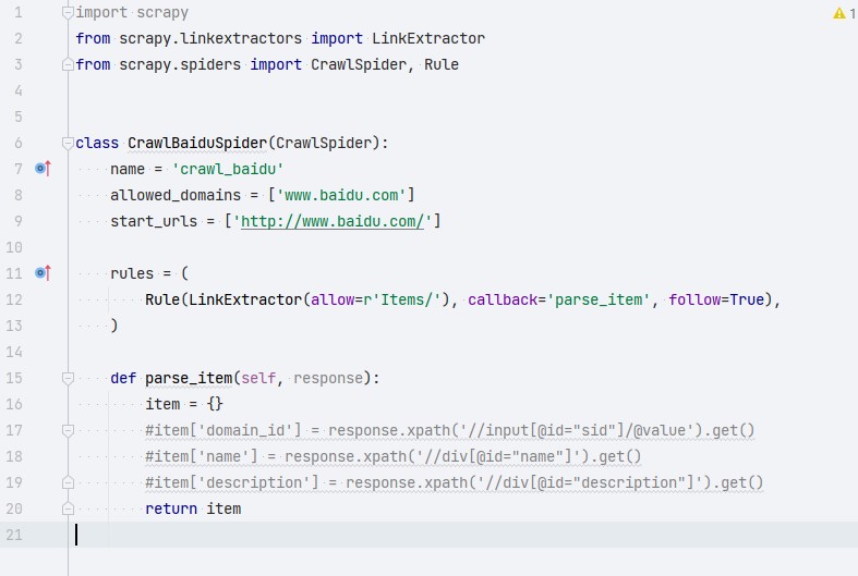

2.20.Crawlspider爬虫创建
创建crawlspider:
  • scrapy genspider -t crawl 爬虫名字 爬取范围
  • scrapy genspider -t crawl crawl_baidu www.baidu.com
2.21.Crawlspider参数解析
相比于Spider,CrawlSpider中多了rules属性。少了parse方法。
  • rules:满足匹配规则的url。
  • Rule表示规则。
  • LinkExtractor:连接提取器,可以通过正则、xpath来进行匹配。
  • callback:表示经过连接提取器提取出来的url地址响应的回调函数。
