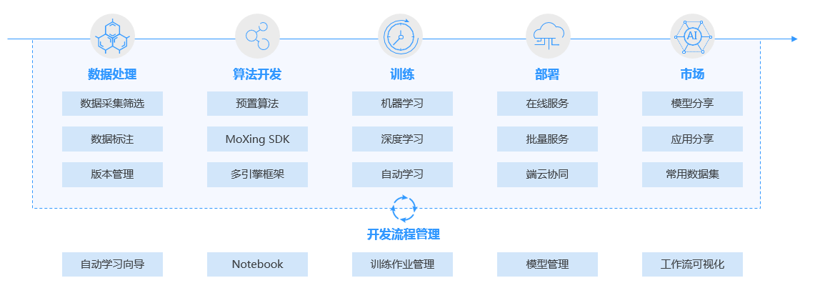

ModelArts 是面向开发者的一站式AI平台,是给机器学习与深度学习提供海量数据预处理及交互式智能标注、大规模分布式训练、自动化模型生成,及端-边-云模型按需部署能力,能够快速创建和部署模型,管理全周期AI工作流;
2.1 特色功能有这些
说白了一站式帮你解决AI工具安装配置、数据准备、模型训练慢这些问题的,最后把模型部署起来,集成到生产环境。
  • 数据治理
    支持数据筛选、标注等数据处理,提供数据集版本管理,特别是深度学习的大数据集,让训练结果可重现
  • 极“快”致“简”模型训练
    自研的MoXing深度学习框架,更高效更易用,大大提升训练速度
  • 云边端多场景部署
    支持模型部署到多种生产环境,可部署为云端在线推理和批量推理,也可以直接部署到端和边
  • 自动学习
    支持多种自动学习能力,通过“自动学习”训练模型,用户不需编写代码即可完成自动建模、一键部署
  • AI Gallery
    预置常用算法,支持模型在企业内部共享或者公开共享

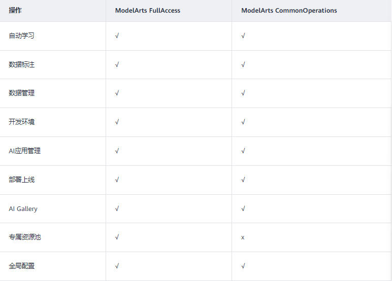

下面列出了ModelArts常用操作与系统策略的授权关系,您可以参照该表选择合适的系统策略;

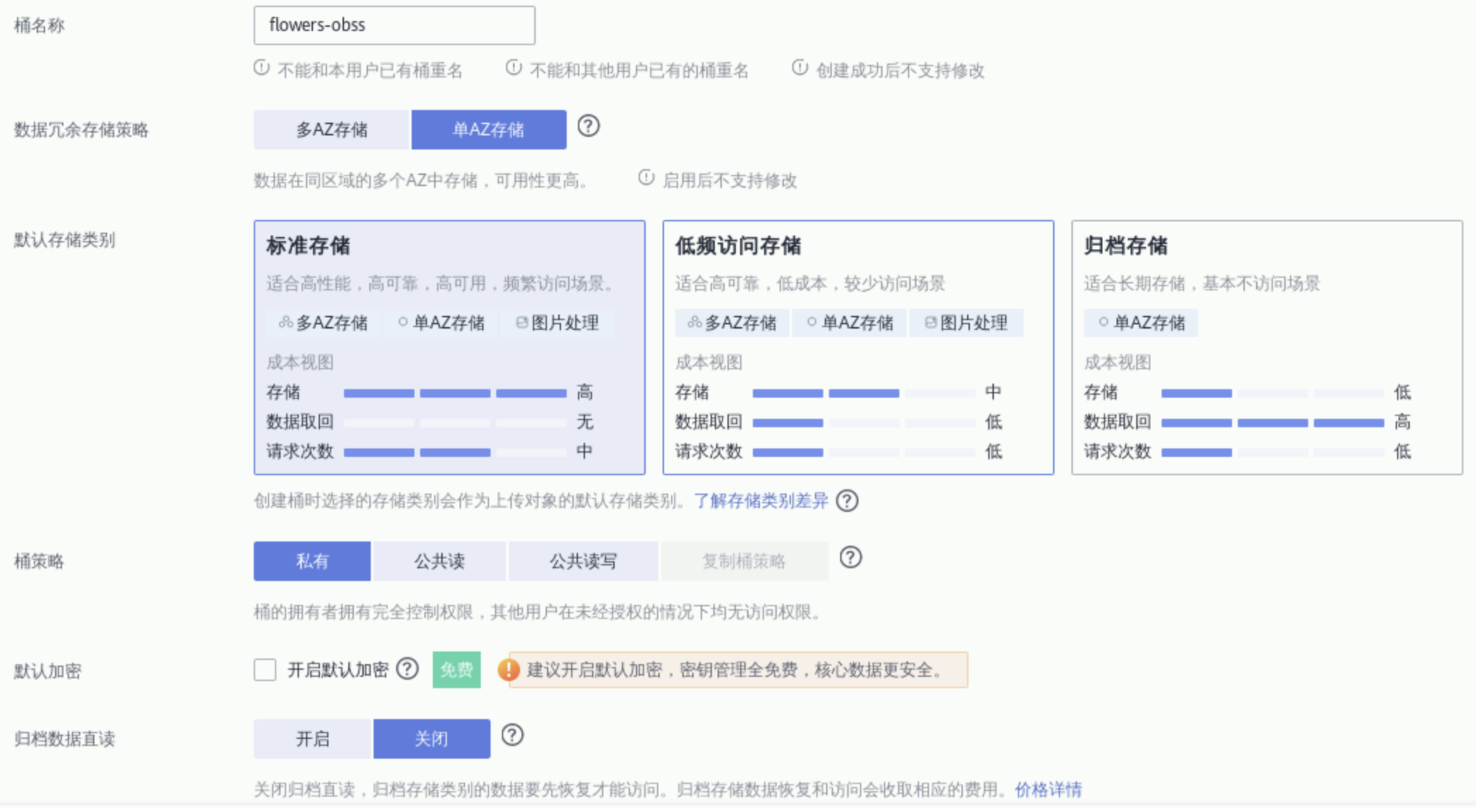

也就是对象存储服务,它是一个基于对象的海量存储服务,为客户提供海量、安全、高可靠、低成本的数据存储能力,包括:创建、修改、删除桶,上传、下载、删除对象等;更多来这里看下:https://support.huaweicloud.cn/obs/index.html

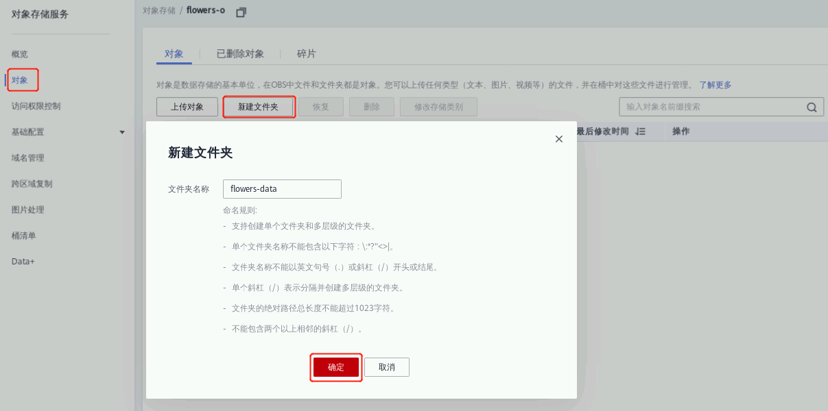

看上面填,完成回到对象存储服务列表,然后点击刚刚创建的OBS桶名称进入详情页,选择左侧“对象”->“新建文件夹”(存放后续步骤的数据文件),名称任意(请记住此名称以备后续相关步骤使用),点击“确定”,如下图:

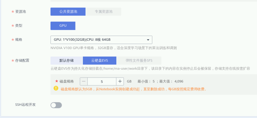

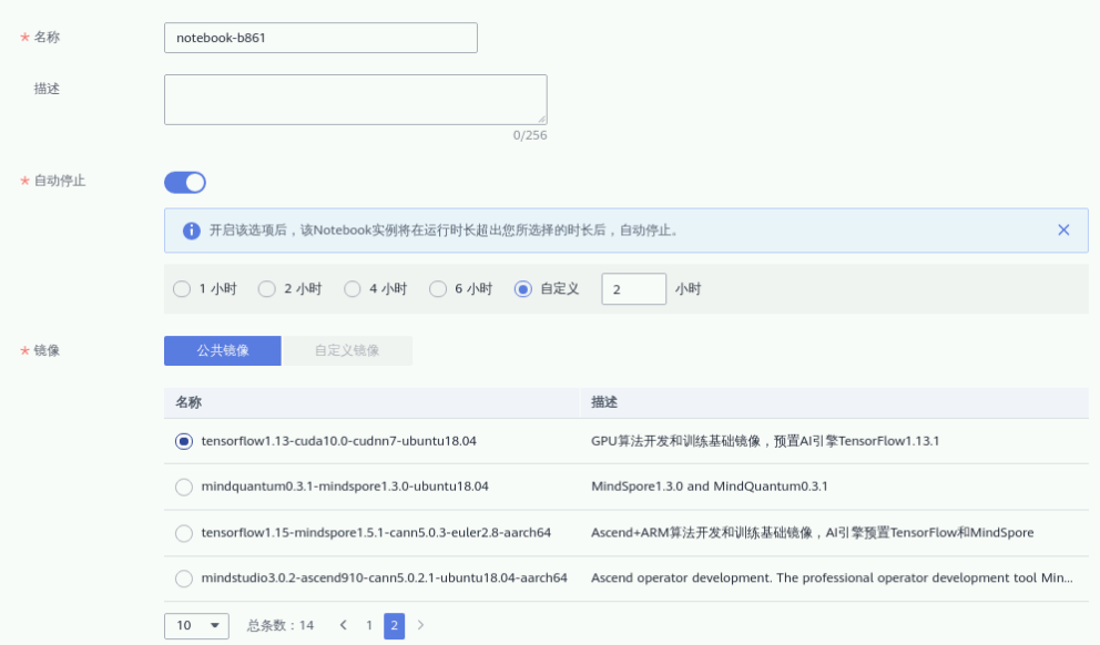

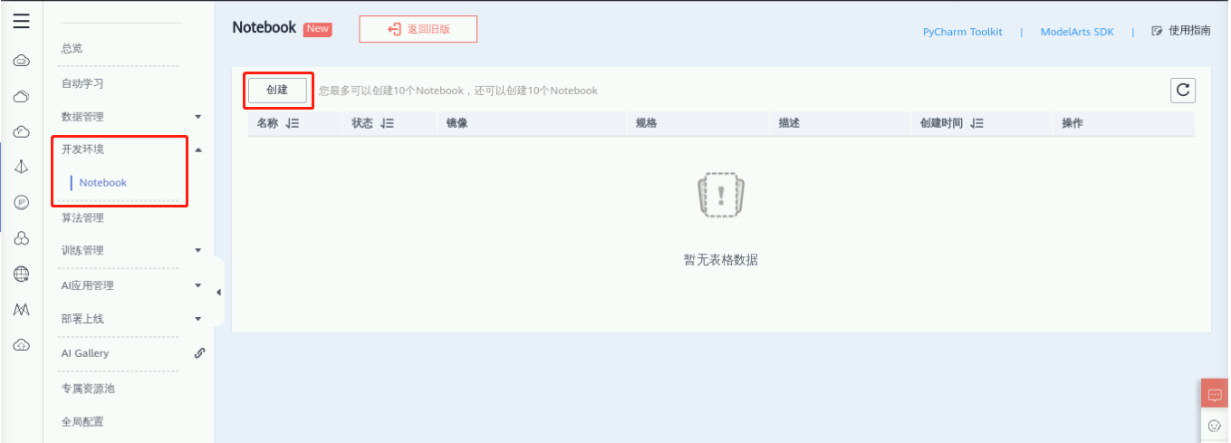

在服务列表中找到并进入人工智能服务 ModelArts,然后点击ModelArts 页面中左侧的【开发环境】选项一点击【notebook】 进入notebook 页面。点击【创建】按钮进入创建页面,并按下面参数来配:
然后进入到创建页面里面,参数要求下面这些:
① 名称:任意,如flowers-notebook
② 自动停止:2小时后

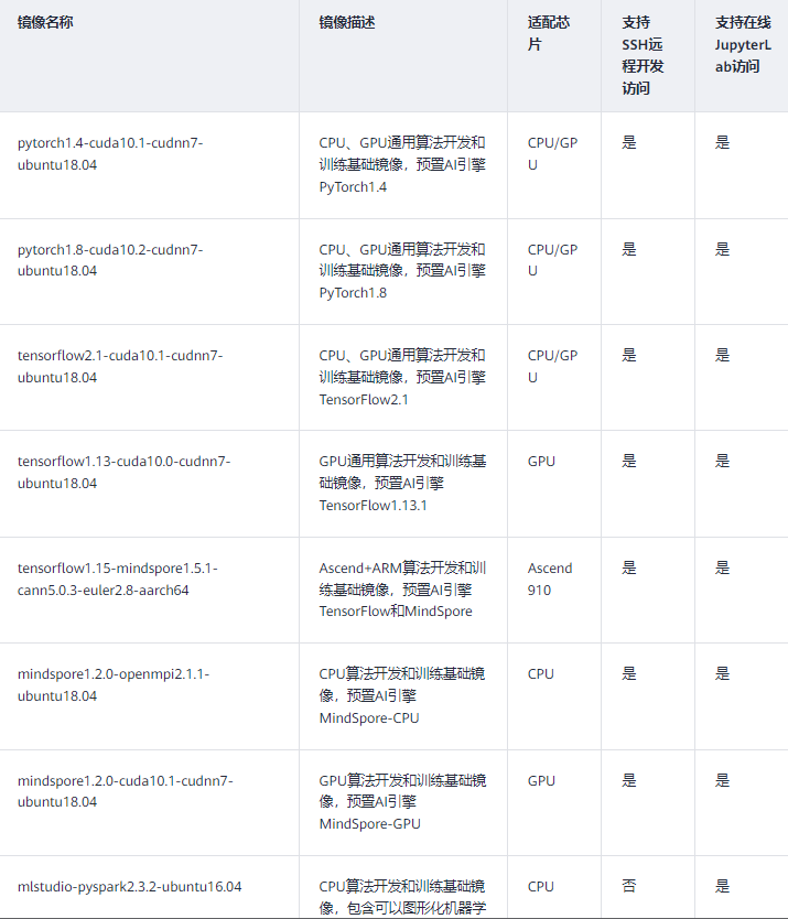

③ 镜像:公共镜像:在第二页选择tensorflow1.13-cuda10.0-cudnn7-ubuntu18.0.4-GPU算法开发和训练基础镜像,预置AI引擎Tensorflow1.13.1
④ 资源池:公共资源池
⑤ 类型:GPU
⑥ 规格:8核64GB
⑦ 储存配置:云硬盘(5GB)
其它参数默认,点击“立即创建”->“提交”

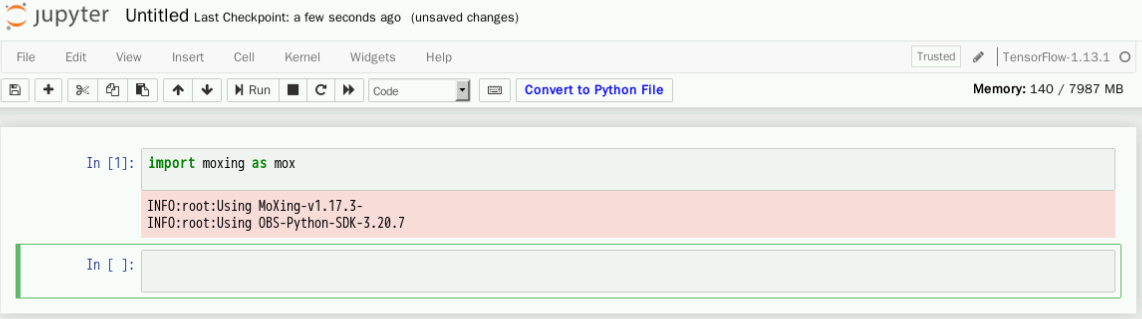

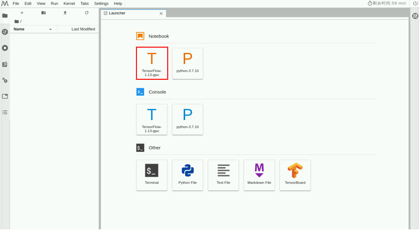

创建成功,然后返回NoteBook列表,等待状态变为“运行中”【约等待3分钟】,然后点击“打开”,进入NoteBook详情页,在页面中选择“TensorFlow-1.13.1”,如下图所示:
进入Python命令输入界面,输入如下命令后,点击“Run”:
import moxing as mox
执行成功后如图所示:

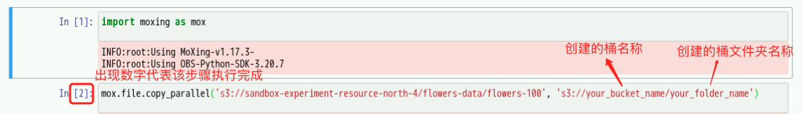

复制如下命令,粘贴至Python命令输入第二行(命令需修改后执行)
修改说明:将代码中的“your_bucket_name”替换为创建的OBS桶名称;将代码中的“your_folder_name”替换为OBS桶中创建的文件夹名称(1.1步骤中要求记住的任意名称)
mox.file.copy_parallel('s3://sandbox-experiment-resource-north-4/flowers-data/flowers-100', 's3://your_bucket_name/your_folder_name')
点击“Run”运行代码,等待运行成功【需要30s左右】,运行成功,意味着数据文件已成功复制到OBS桶内,运行成功如下图:

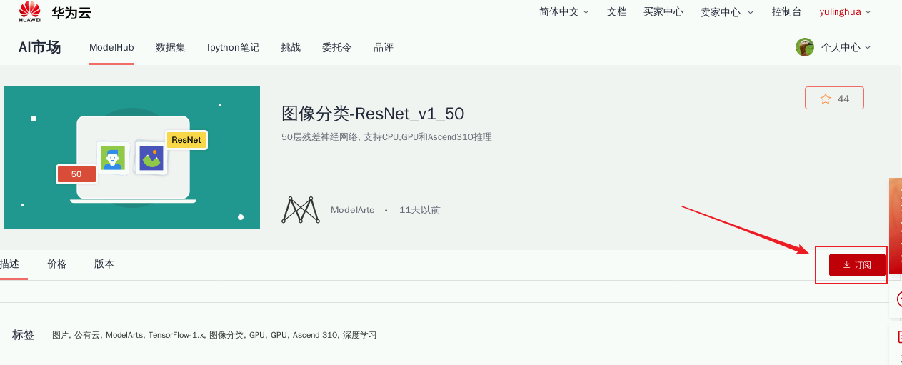

回到ModelArts界面上来,然后进入左侧导航栏的【AI Gallery】在【AI Gallery】页面点击顶部【算法】进入算法页面,然后选算法【图像分类-ResNet_v1_50】
(也可在谷歌浏览器新建1个新页签,然后输入链接【https://marketplace.huaweicloud.cn/markets/aihub/modelhub/detail/?id=40b66195-5bbe-463d-b8a2-03e57073538d】进入也行)
点击“订阅”,如果显示“已订阅”则无需操作,如下图所示

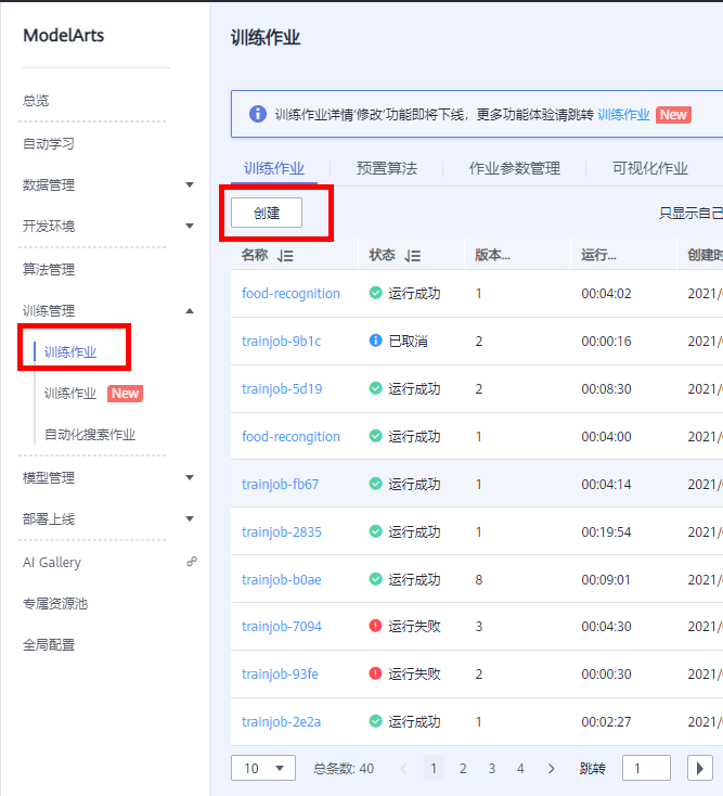

然后接下来回到在ModelArts主界面,在【训练管理】选择训练作业,点击【创建】,如下图所示

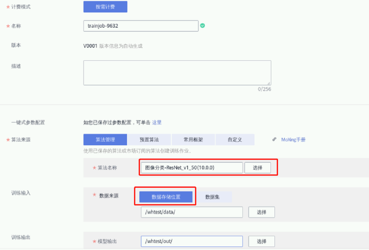

在创建训练作业页面中选择算法
点击【选择】后在选择算法框中,点击【我的订阅】,在我的订阅算法中找到算法【图像分类-ResNet_v1_50】,点击算法名称,在弹出下拉框中选择【10.0.0】(算法是按订阅时间显示的,若之前已订阅则需往前查找该算法‘图像分类-ResNet_v1_50’)
填写参数:
① “名称”和“描述”可以随意填写;
② “算法来源”中的“算法管理”,算法名称默认为之前选择的算法

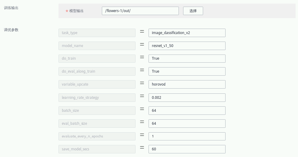

③ “训练输入”->“数据来源”点击“数据存储位置”,选择1.2步骤中创建的存放数据的文件夹;

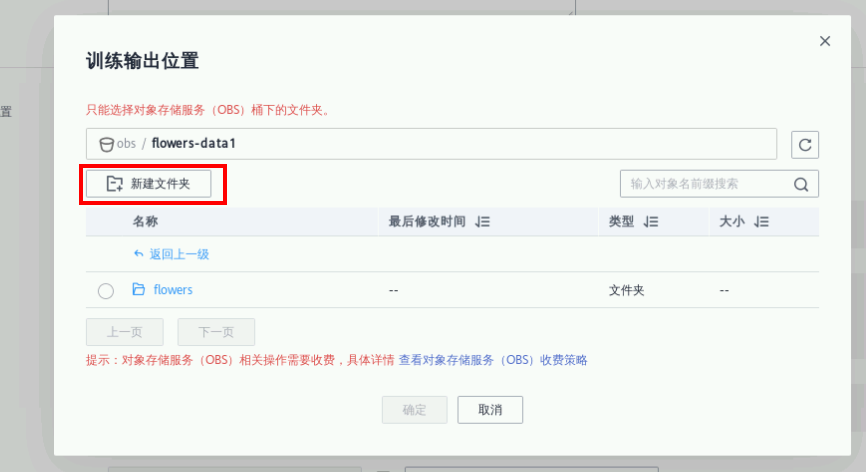

④ “训练输出”->“模型输出”点击“选择”,选择1.2创建的OBS桶,并选择新建文件夹,创建一个输出文件夹 如:out

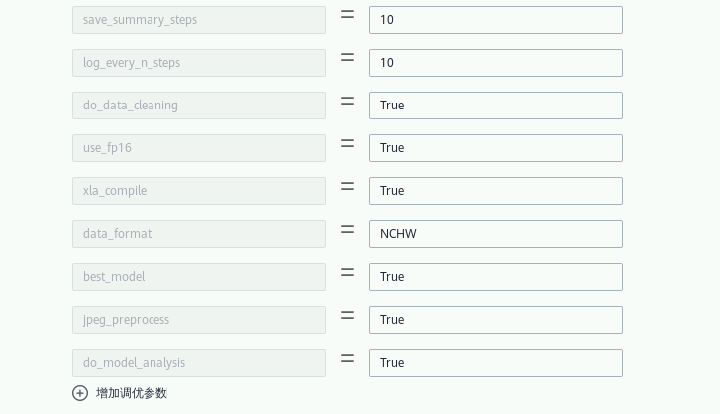

⑤ “调优参数”:默认;
⑥ 作业日志路径:默认;
⑦ 资源池:公共资源池;

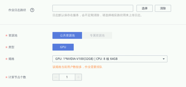

⑧ 规格:GPU:1*NVIDIA-V100(32GB) | CPU:8核64GB;
⑨ 计算节点个数:1;
其他参数默认,参数确认无误后,单击“下一步”->“提交”完成训练作业创建。

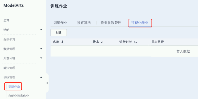

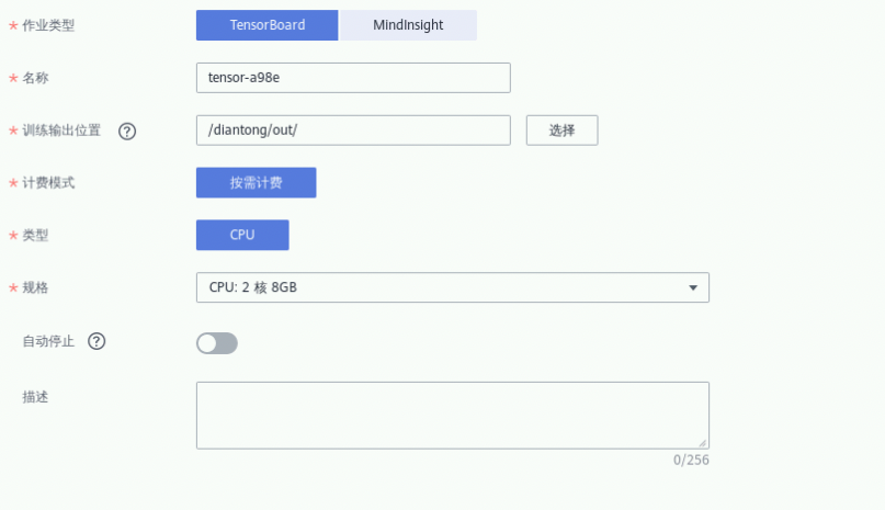

2.2.通过可视化作业查看模型训练信息
在模型训练的过程完成后,通过创建可视化作业查看一些参数的统计信息,如loss, accuracy等
操作如下:
① 在“训练作业”界面,点击“可视化作业”,再点击“创建”按钮;
② 参数“名称”,可随意填写;
③ 规格:默认;
④ “训练输出位置”选择2.2步骤中的训练输出位置;
⑤ “自动停止”不设置(关闭);
点击“下一步”确认规格无误后点击“提交”完成此步。此步骤创建时间较长【约等待5分钟】,建议直接继续下一步实验,无需等待。

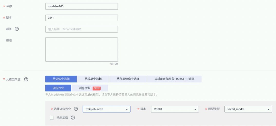

3.1.导入模型
在左侧ModelArts菜单栏点击“AI应用管理”->“AI应用”,单击页面中的“创建”,参考填写请参考下图
名称:自定义
版本:默认
云模型来源:选择【从训练中选择】、【训练作业】,然后选择2.1步骤训练的模型
其他参数默认即可,参数确认无误后,单击“立即创建”,完成模型创建
当模型状态为“正常”时,就表示已经创建成功

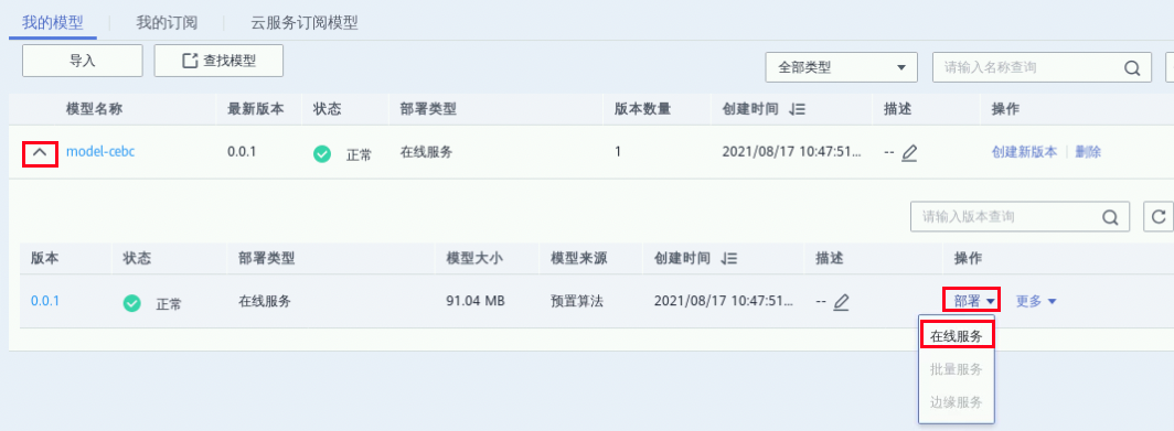

3.2.部署在线服务
点击已创建模型名称前的下拉箭头,点击操作列中【部署】,选择部署菜单栏中的【在线服务】。或点击模型名称进入模型详情页,点击详情页右上角的【部署】,在部署菜单中选择【在线服务】;
参数有这些:
① 计费模式:按需计费
② 名称:自定义
③ 是否自动停止:关闭
④ 描述:自定义
⑤ 资源池:公共资源池
⑥ 服务流量限制:关闭
⑦ 选择模型及配置:
⑧ 模型来源:我的模型
⑨ 模型:默认已选择所创建的模型名称及版本
⑩ 计算节点规格:CPU:2核8GB
其他配置默认即可,听我的没错
点击“下一步”->“提交”完成部署,我要说下:部署模型为导入的模型。部署创建完成后,返回列表需要等待部署成功【约等待2分钟】,部署服务状态显示“运行中”,即可进行下一步操作;

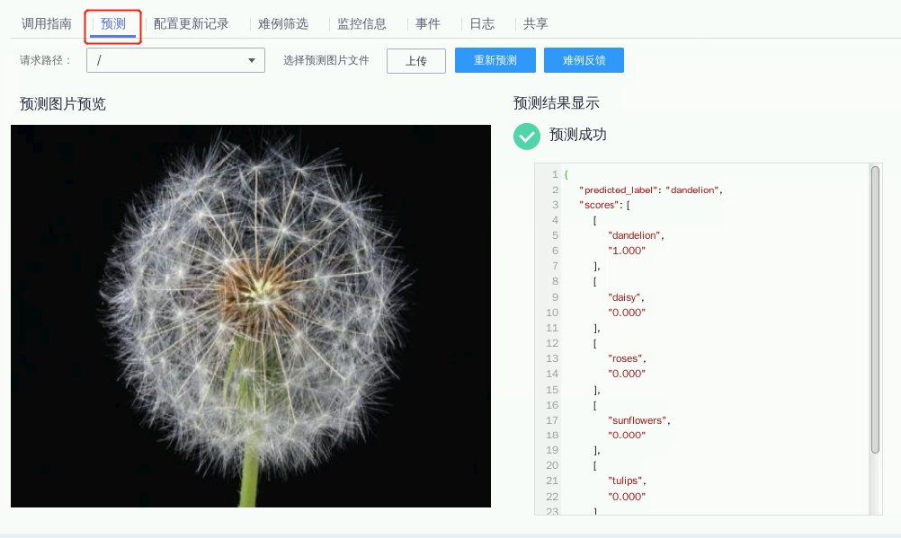

最后点刚刚部署上线(已完成部署)的在线服务名称,然后进入服务详情,点击“预测”标签,你就能在这里进行在线预测,如下图这样,是不是很神奇?
操作:选择预测图片文件,点击左侧“上传”选择pic文件夹内的图片资源,点击“预测”完成操作;
说明:测试图片存放于桌面pic文件夹内。尝试更多图片预测,可点击桌面sunflower.sh脚本进行快捷搜索;
我们可以看到,返回值如下图所示,并且预测结果也显示,所选图片与五种类型花卉的匹配程度为:
dandelion:1.000(匹配度为100%)
tulip:0.000(匹配度为0%)
rose:0.000(匹配度为0%)
sunflower:0.000(匹配度为0%)
daisy:0.000(匹配度为0%)
