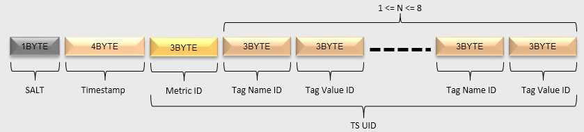

1.1   HBase RowKey设计
指标数据的HBase RowKey中包含主要组成部分为:盐值(Salt)、指标名、时间戳、标签名、标签值等部分。
为了统一各个值的长度以及节省空间,对指标名、标签名和标签值都进行了统一编码。所以,在HBase RowKey中实际写入的指标ID、标签名ID和标签值ID。
       HBase RowKey的数据模型如下图所示:
说明:
  •  SALT:建议开启SALT功能,可以有效提高性能。SALT数据的长度根据设置的值决定。如果SALT的值值少于256,那么只用一个字节表示即可;如果需要设置更大的SALT值,也会相应地占用更多的空间。
  • Metric ID:指标名经过编码后,每个Metric ID的长度为三个字节。
  • Timestamp:这里的时间戳是以小时为单位的。也就是真实时间戳(单位是秒)/3600的值。
  • Tag Name ID & Tag Value ID:标签名和标签值经过编码后,每个Tag Name ID和Tag Value ID的长度都为三个字节。Tag Name ID和Tag Value ID必须成对出现,最少必须存在1对,最多存在8对。

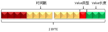

当OpenTSDB接收到一个新的DataPoint的时候,如果请求中的时间戳是秒,那么就会插入一个如下模型的数据。
【注:判断请求中的时间戳为秒或毫秒的方法是根据时间戳的大小来判读的。如果时间戳的值的超过无符号整数的最大值(即4个字节的长度),那么该时间戳是毫秒,否则为秒。】
说明:
  • Value长度:Value的实际长度是HBase Qualifier的最后3个bit的值加1,即(qualifier & 0x07) + 1。表示该时间戳对应的值的字节数。所以,值的字节数的范围是1到8个字节。
  • Value类型:Value的类型由HBase Qualifier的倒数第4个bit表示,即(qualifier & 0x08)。如果值为1,表示Value的类型为float;如果值为0,表示Value的类型为long。
  • 时间戳:时间戳的值由HBase Qualifier的第1到第12个bit表示,即(qualifier & 0xFFF0) >>>4。由于秒级的时间戳最大值不会大于3600,所以qualifer的前4个bit肯定不会是1111。

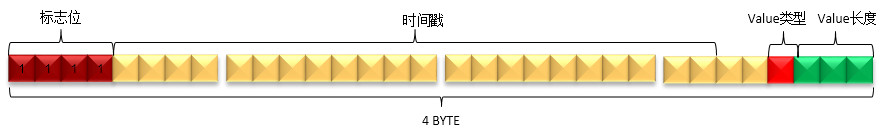

1.2.2  毫秒类型
当OpenTSDB接收到一个新的DataPoint的时候,如果请求中的时间戳是毫秒,那么就会插入一个如下模型的数据。
说明:
  • Value长度:与秒类型相同。
  • Value类型:与秒类型相同。
  • 时间戳: 时间戳的值由HBase Qualifier的第5到第26个bit表示,即(qualifier & 0x0FFFFFC0) >>>6。
  • 标志位:标志位由HBase Qualifier的前4个bit表示。当该HBase Qualifier表示毫秒级数据时,必须全为1,即(qualifier[0] & 0xF0) == 0xF0。
  • 第27到28个bit未使用。

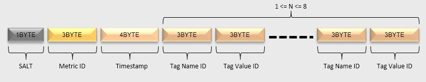

2.1   HBase RowKey设计
         HBase RowKey的数据模型如下图:
说明:
  • SALT/ Timestamp/Metric ID/ Tag Name ID /Tag Value ID的意义与指标数据的HBase RowKey设计中的意义相同。
  • 把[Metric ID/ Tag Name ID /Tag Value ID]部分统称为TSUID。实际上,读写注释数据的时候,需要指定的是TSUID,而不是像指标数据中那样分开指定的。

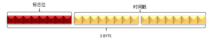

2.2   HBase Qualifier设计
         由于注释数据只支持秒级类型的数据,同时注释类型的数据不支持合并,所以HBase Qualifier的设计相对指标数据简单一些。
         HBase Qualifier的模型如下:
说明:
  • 与指标数据的HBase Qualifier相比,注释数据的HBase Qualifer的长度是3个字节。
  • 标志位:使用第1个字节表示,而且值必须为0x01。即(qualifier & 0xFF0000)>>>16 == 0x01。
  • 时间戳:使用第2到第3个字节表示。即时间戳的值为(qualifier & 0x00FFFF)。

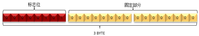

3.2   HBase Qualifier设计
         APPEND模式下,由于同1小时的数据中不存在多个HBase Qualifier,所以只需要使用一个固定的Qualifier即可。
说明:
  • APPEND模式的HBase Qualifier使用3个字节表示。
  • 标志位: 由第1个字节表示,而且值必须为0x05。即(qualifier & 0xFF0000)>>>16 == 0x05。
  • 固定部分:由第2到第3个字节表示,这部分的值固定为0x0000。
  • 所以,APPEND模式的HBase Qualifier固定为0x050000。
