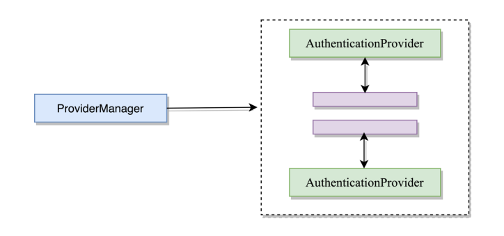

在Spring Security的架构设计中,认证(Authentication)和授权(Authorization)是分开的,无论使用什么样的认证方式,都不会影响授权,这是两个独立的存在,这种独立带来的好处之一,就是Spring Security可以非常方便地整合一些外部的认证方案。在Spring Security中,用户的认证信息主要由Authentication的实现类来保存,当用户使用用户名/密码登录或使用Remember-me登录时,都会对应一个不同的Authentication实例。Spring Security中的认证工作主要是由AuthenticationManager接口来负责,在该接口中通过authenticate方法来做认证。AuthenticationManager最主要的实现类是ProviderManager,ProviderManager管理了众多的 AuthenticationProvider实例。在一次完整的认证流程中,可能会同时存在多个AuthenticationProvider,多个AuthenticationProvider统一由ProviderManager来管理。同时,ProviderManager具有一个可选的parent,如果所有的AuthenticationProvider都认证失败,那么就会调用parent进行认证。

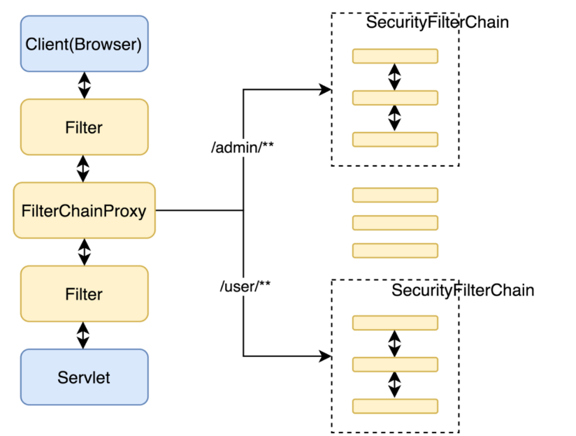

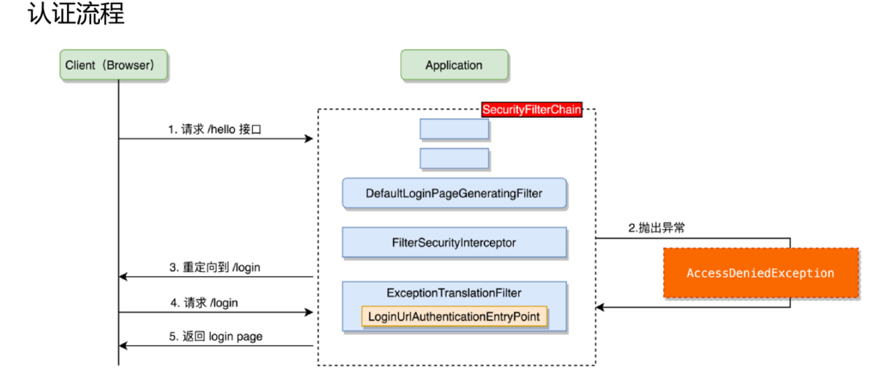

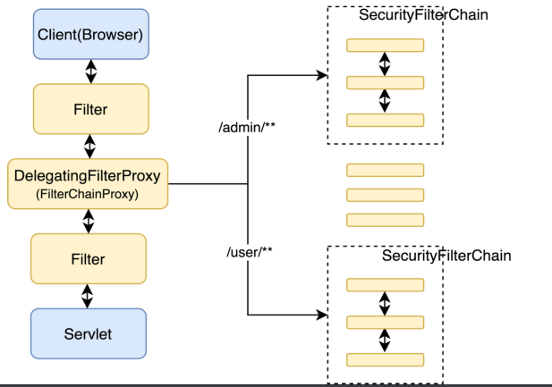

在Spring Security中,认证、授权等功能都是基于过滤器来完成的。开发者所见到的Spring Security提供的功能,都是通过这些过滤器来实现的,这些过滤器按照既定的优先级排列,最终形成一个过滤器链。开发者也可以自定义过滤器,并通过@Order注解去调整自定义过滤器在过滤器链中的位置。需要注意的是,默认过滤器并不是直接放在Web项目的原生过滤器链中,而是通过一个FilterChainProxy来统一管理。Spring Security中的过滤器链通过FilterChainProxy嵌入到Web项目的原生过滤器链中。在Spring Security中,这样的过滤器链不仅仅只有一个可能会有多个。当存在多个过滤器链时,多个过滤器链之间要指定优先级,当请求到达后,会从FilterChainProxy进行分发,先和哪个过滤器链匹配上,就用哪个过滤器链进行处理。

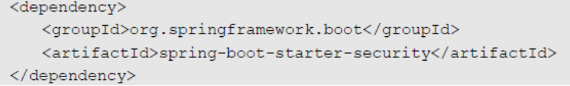

在Spring Boot项目中使用Spring Security非常方便,创建一个新的SpringBoot项目,我们只需要引入web和Spring Security依赖即可。
Maven 项目加入下面的依赖

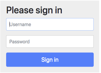

引入依赖后,项目中的所有接口就都被保护起来了,此时访问接口就可以看到登录页面了。
2.Spring Security认证流程分析

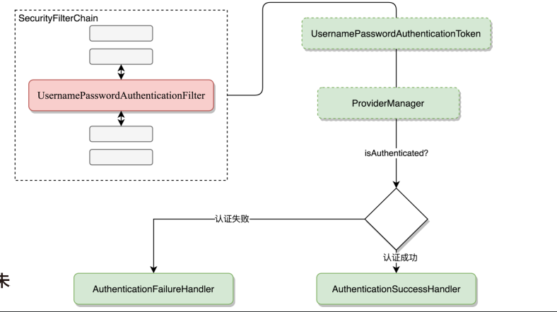

AuthenticationManafer是一个认证管理器。它定义了Spring Security过滤器要如何执行认证操作,在认证成功后,会返回一个Authentication对象,这个对象会被设置到SecurityContextHodler中。AuthenticationManafer是一个接口,它有着诸多的实现类,开发者可以自定义AuthenticationManafer的实现类,不过在实际应用中,我们使用最多的是ProviderManager,在Spring Security框架中,默认也是使用ProviderManager。
1)AuthentucationProvider
Spring Security支持多种不同的认证方式,不同的认证方式对应不同的身份类型,AuthentucationProvider就是针对不同的身份类型执行具体的身份认证。例如,常见的DaoAuthenticationProvider用来支持用户名密码登录认证, RememberMeAuthenticationProvider用来支持记住我的认证。
2)ProviderManager
在Spring Security中,由于系统可能同时支持多种不同的认证方式,例如同时支持用户名/密码认证、RememberMe认证、手机号码动态认证等,而不同的认证方式对应了不同的AuthenticationProvider,所以一个完整的认证流程可能由多个AuthenticationProvider来提供。多个AuthenticationProvider将组成一个列表这个列表将由ProviderManagerf代理。换句话说,在ProviderManager中存在一个AuthenticationProvider表在ProviderManager中遍历列表中的每一个AuthenticationProvider去执行身份认证,最终得到认证结果。ProviderManager本身也可以再配置一个AuthenticationManager作为parent,这样当ProviderManager认证失败之后,就可以进入到parent中再次进行认证。理论上来说,ProviderManager的parent可以是任意类型的AuthenticationManager,但是通常都是由ProviderManager来扮演parent的角色,也就是ProviderManager是ProviderManager的parent。
3)AbstractAuthenticationProcessingFilter
AbstractAuthenticationProcessingFilter用来处理任何提交给它的身份认证。

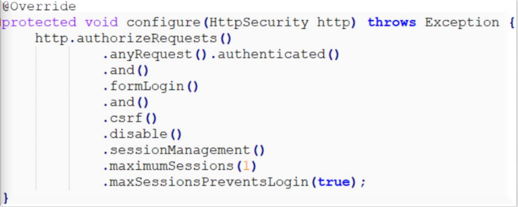

会话并发管理就是指在当前系统中,同一个用户可以同时创建多少个会话,如果一台设备对应一个会话,那么也可以简单理解为同一个用户可以同时在多少台设备上进行登录。默认情况下,同一用户在多少台设备上登录并没有限制,不过开发者可以在Spring Security中对此进行配置。

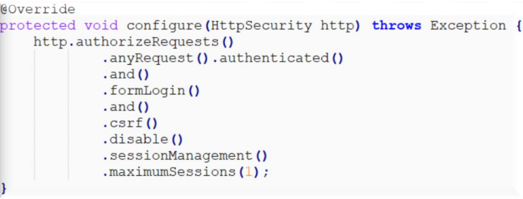

3.挤下线
当会话并发数达到限制时,新的会话将之前旧的会话挤下线,旧的登录会话失效。配置如下
4.限制登录
当会话并发数达到限制时,新的会话将被限制创建,除非旧的会话主动退出登录。

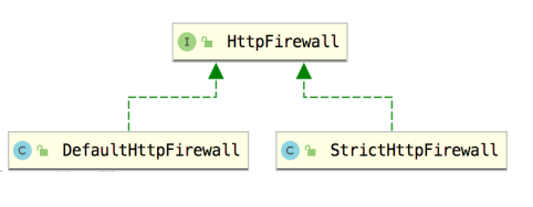

HttpFirewall是Spring Security提供的Http防火墙,它可以用于拒绝潜在的危险请求或者包装这些请求进而控制其行为。通过可以对各种非法请求提前进行拦截并处理,降低损失。
2.Spring Security 中的HttpFirewall两个实现类
• DefaultHttpFirewall虽然名字中包含Default,但这并不是框架默认使用的Http防火墙,它只是一个检查相对宽松的防火墙。
HttpFirewall普通模式就是使用DefaultHttpFirewall,该类的校验规则就要简单很多。一般来说,并不建议开发者在项目中使用DefaultHttpFirewall,因为相比于StrictHttp Firewal,DefaultHttpFirewall的安全性要差很多。
• StricHttpFirewall 这是一个检查严格的Http防火墙,也是框架默认使用的 Http防火墙
