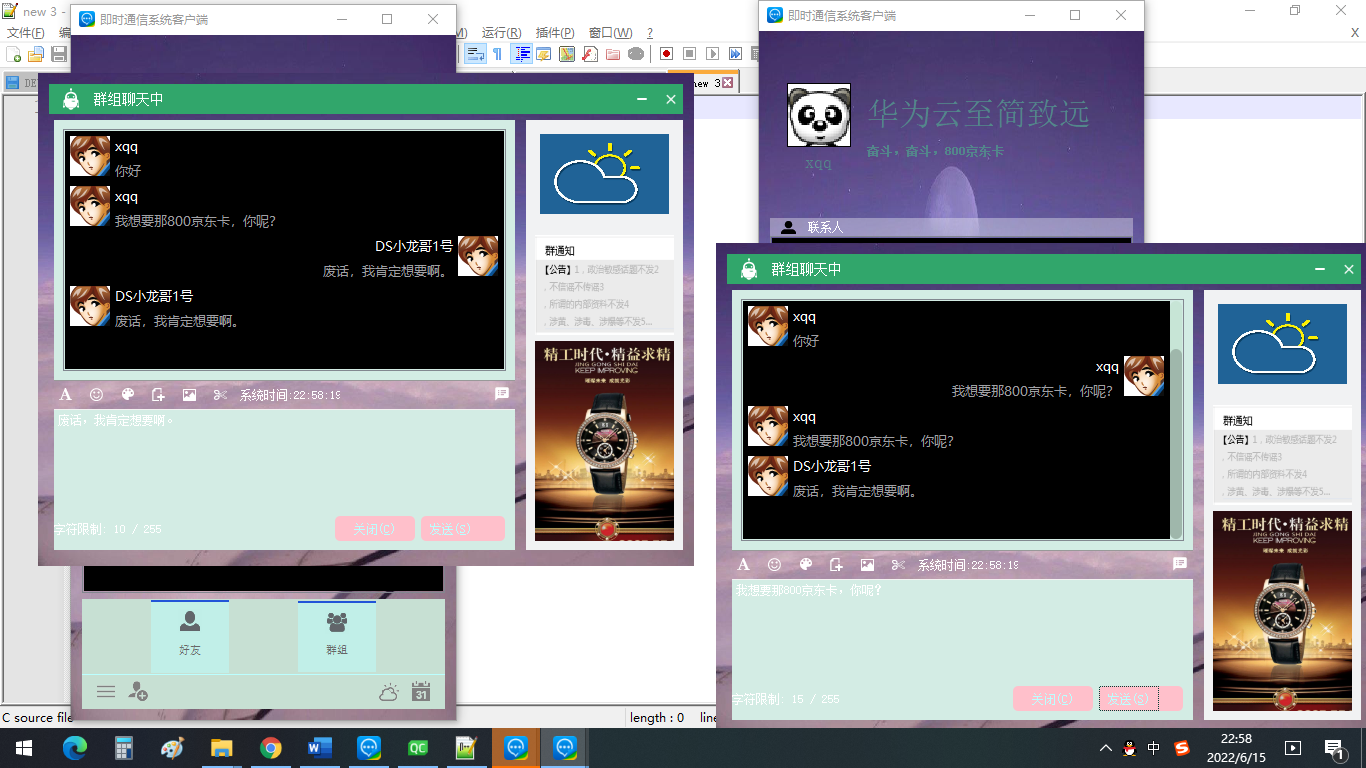

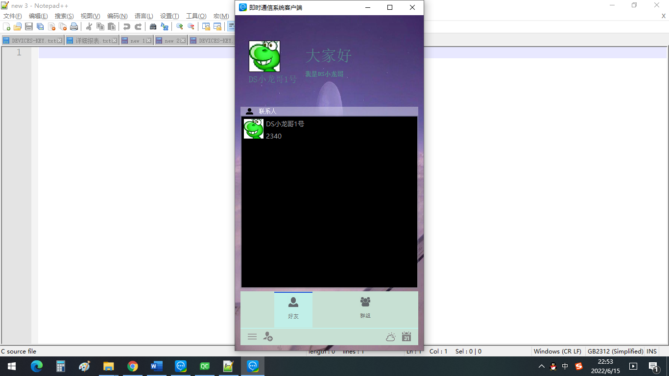

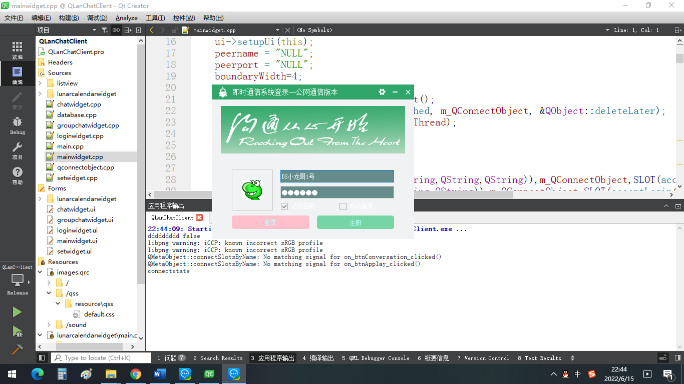

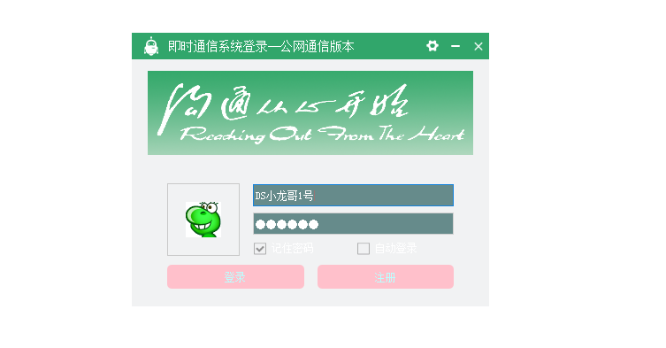

下面是客户端的界面效果:
(1)这是客户端登录界面。客户端可以无限运行,一个客户端就登录一个账号。
(2)这个截图清晰些

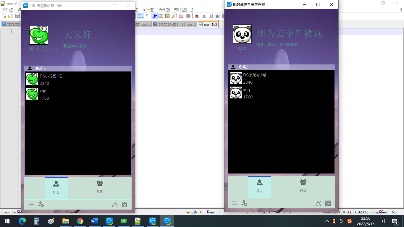

(3)这是登录之后的窗口

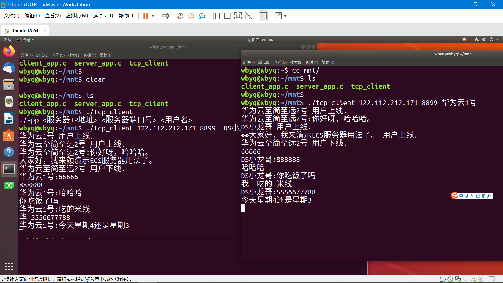

(4)这是两个好友登录之后,聊天的效果。登录需要登录服务器。

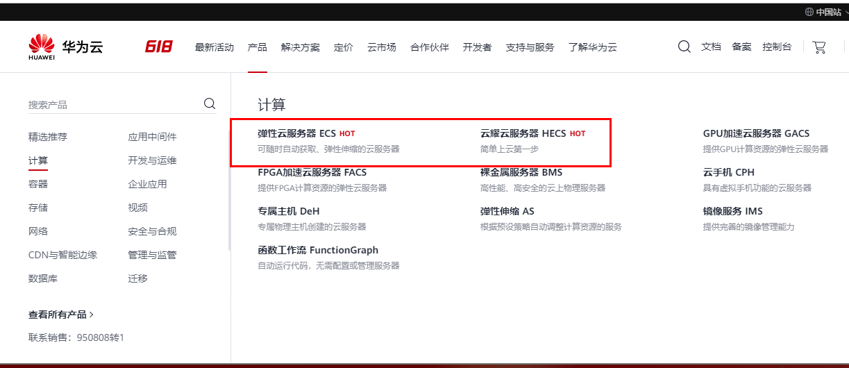

官网地址: https://www.huaweicloud.cn/
鼠标光标放在左上角的产品字样上,会弹出一个列表,介绍可以使用购买的产品。
可以看到,ECS服务器挺火的,HOT字样都打上了。

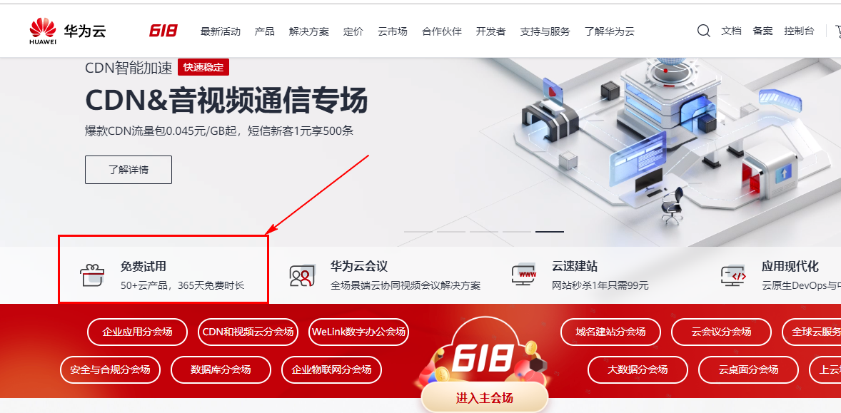

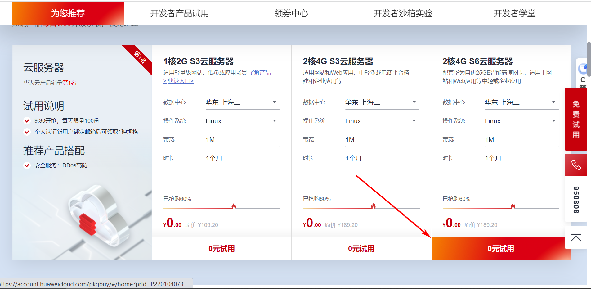

如果初次使用服务器,也可以去免费领取一个的使用权,这个还是很方便的。
领取地址: https://www.huaweicloud.cn/
就在华为云的首页,可以看到免费试用产品。
现在有点晚了,服务器已经被领取完了,每天早上9点半会发放。
我之前已经领取过了,所以这里就不管了。
领取也很简单,下面贴一下当初领取时的过程记录。

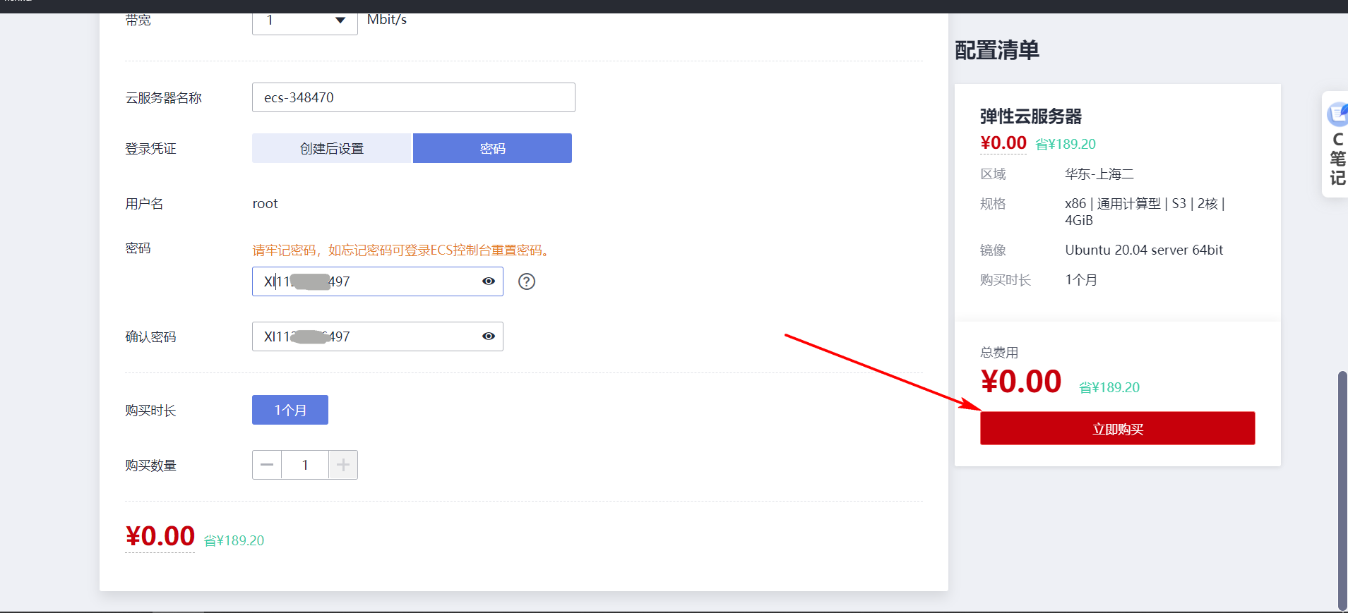

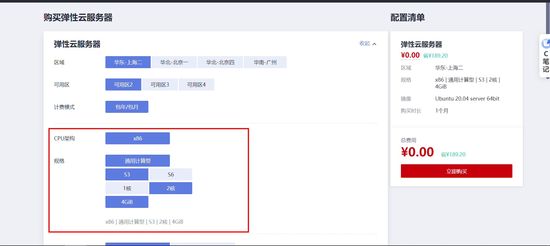

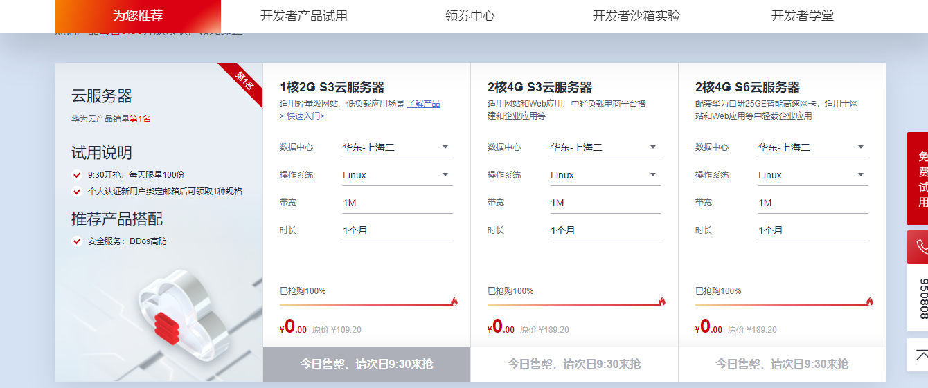

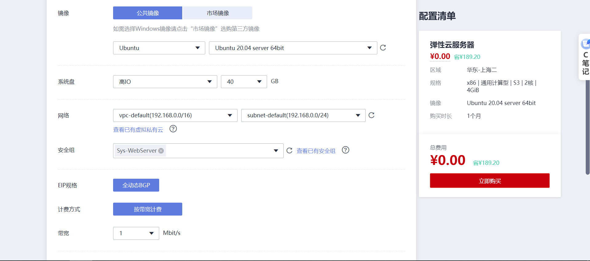

(1)首先点击你想要的配置和类型领取
(2)选择配置。如果有选择,当然选择最高配置。
(3)选择操作系统,这里截图上选择的是ubuntu20.04 64位,也有ubuntu18.04可以选择,还有其他系统,具体看自己的需求。
(4)这里设置服务器的root登录密码,最好在这里就一次设置好,后面也不用再去修改。

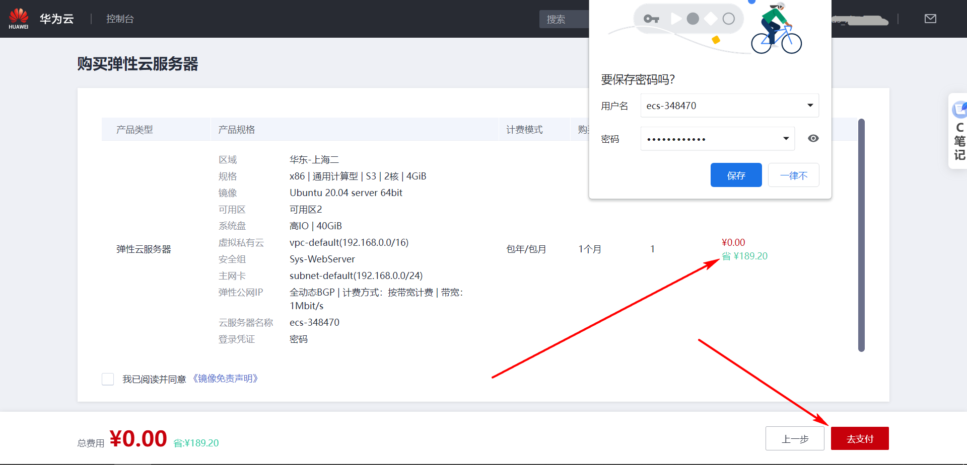

(5)接下来就是按照流程点击下一步即可。

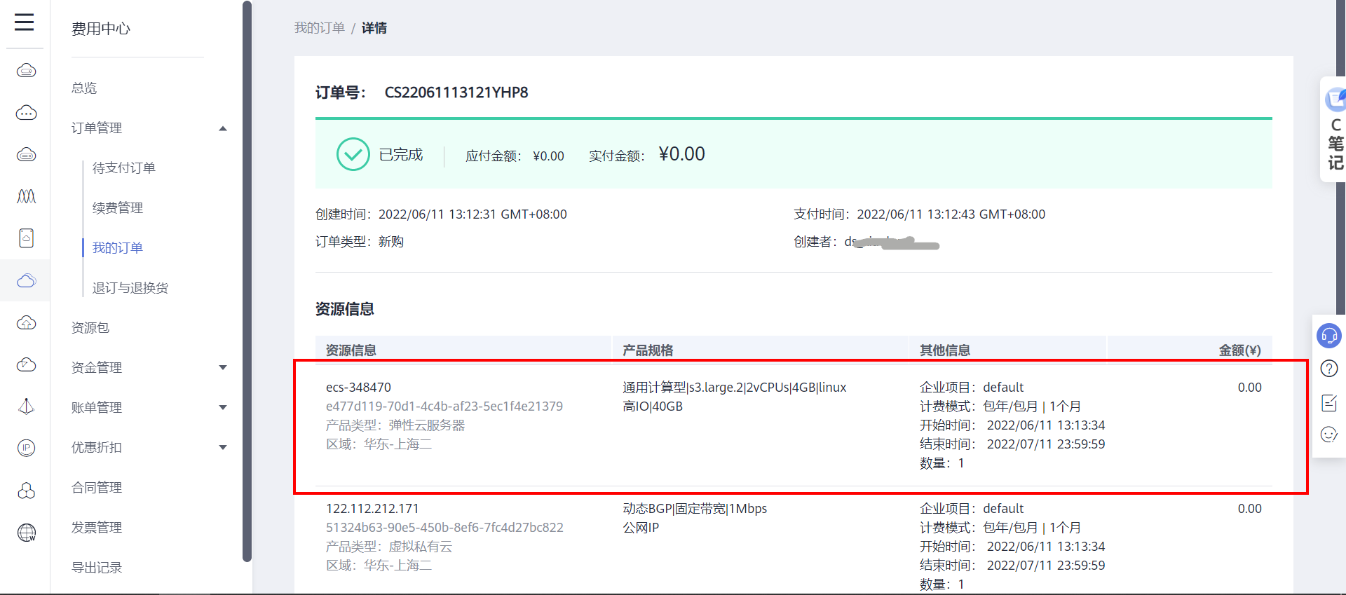

(6)在订单详情页面会看到资源正在创建,需要等待一段时间就会成功。

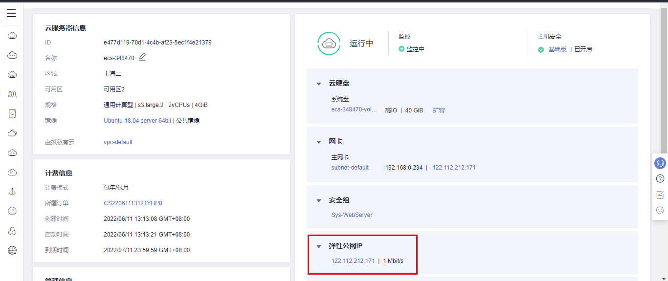

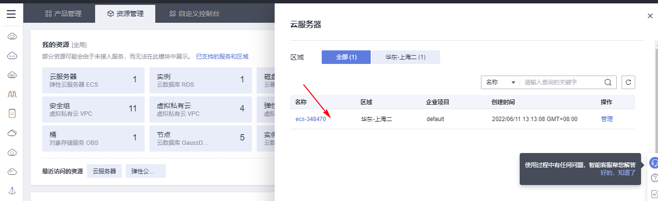

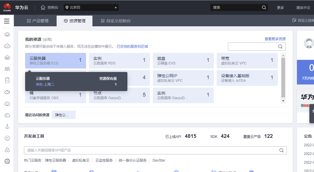

服务器买了之后,可以点击右上角的控制台按钮,去查看自己的服务器了。

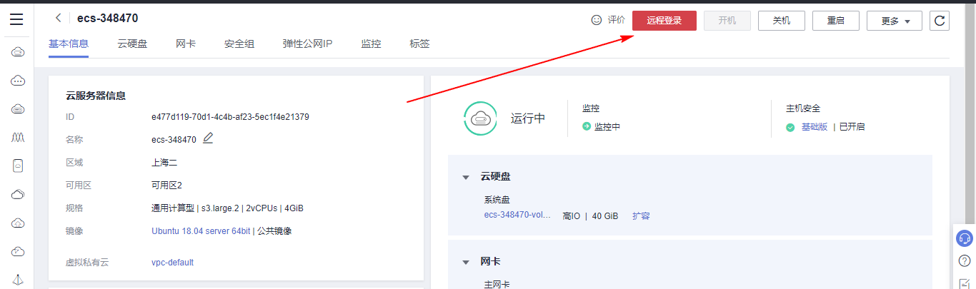

在控制台页面,点击资源管理,可以看到自己有哪些实例可以使用,分别在什么区域。
点击进去自己的服务器详情页面。
服务器创建之后已经绑定了公网IP地址,这些就不用自己再次设置了。

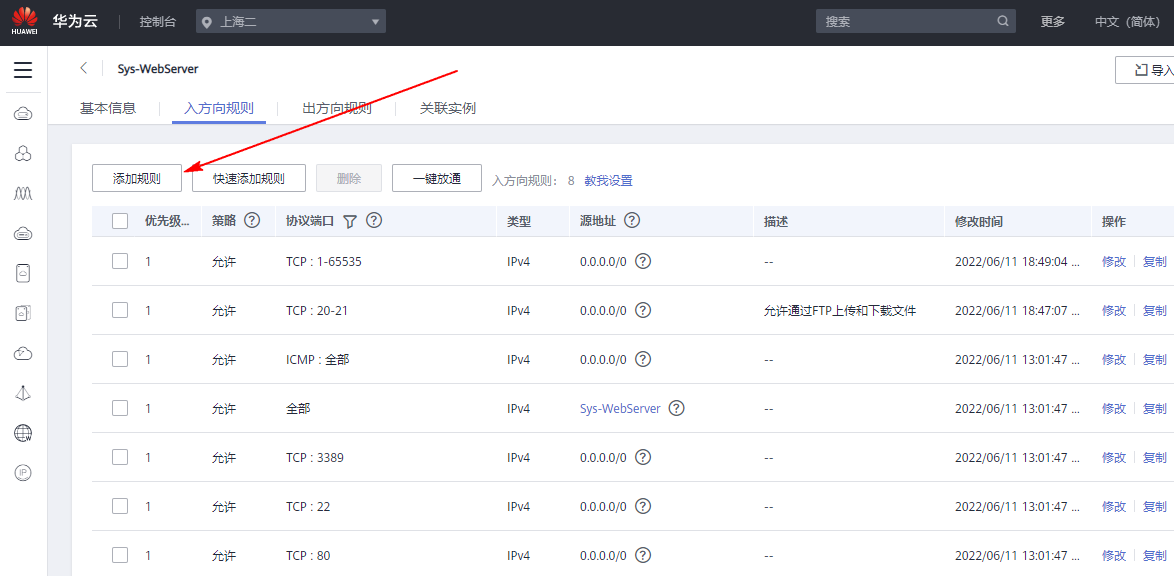

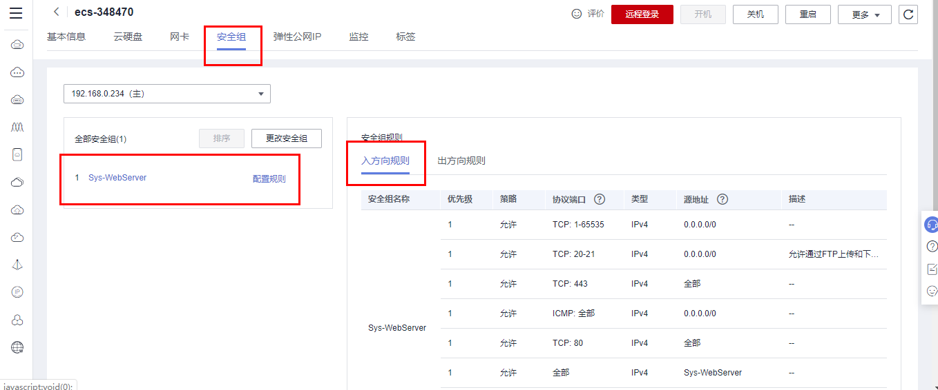

接下来还需要设置一下安全组规则,开放一下外网访问的端口,如果不设置,不开放端口,外网无法访问服务器里的服务,这也是防火墙安全的控制手段。
点击添加规则按钮,设置自己需要开放的IP地址网段,端口范围就行了。

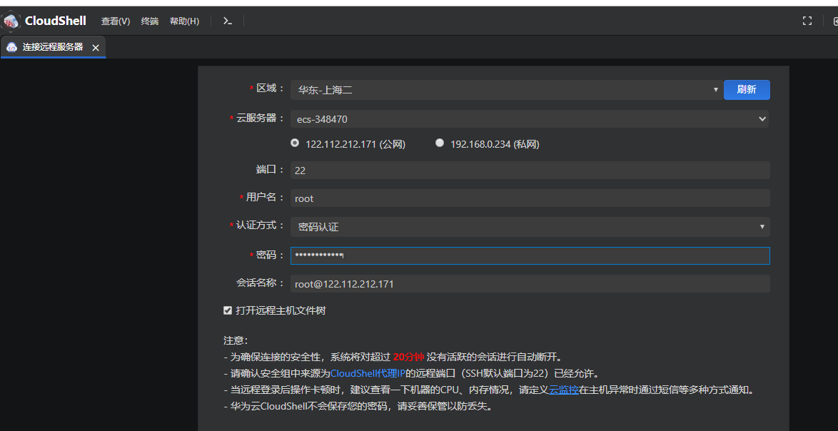

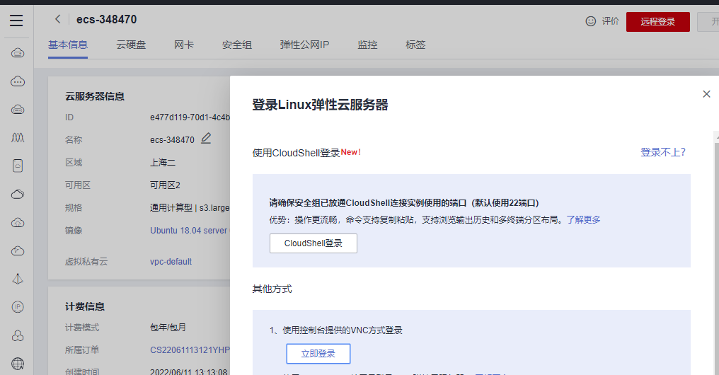

接下来点击页面上的远程登录按钮,登录一下服务器。
登录方式有多种,先选择一个默认方式,先体验一下,看看自己的服务器。
输入密登录即可。

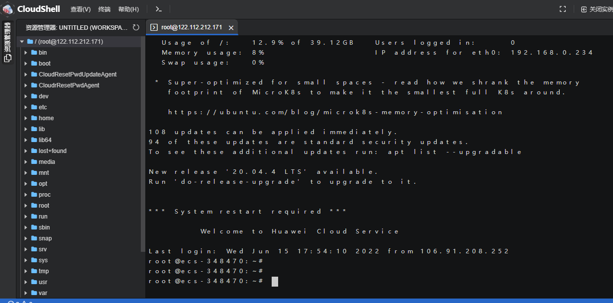

登录之后进入命令行终端,熟悉的命令行出现了。
到此,一台全新的服务器已经搞定了,接下来就可以编写代码运行了。

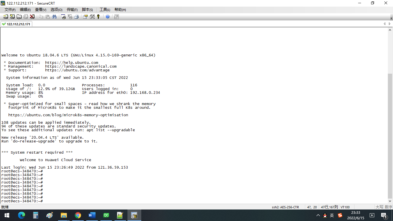

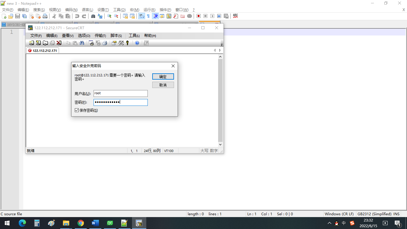

3. 使用SSH协议登录服务器

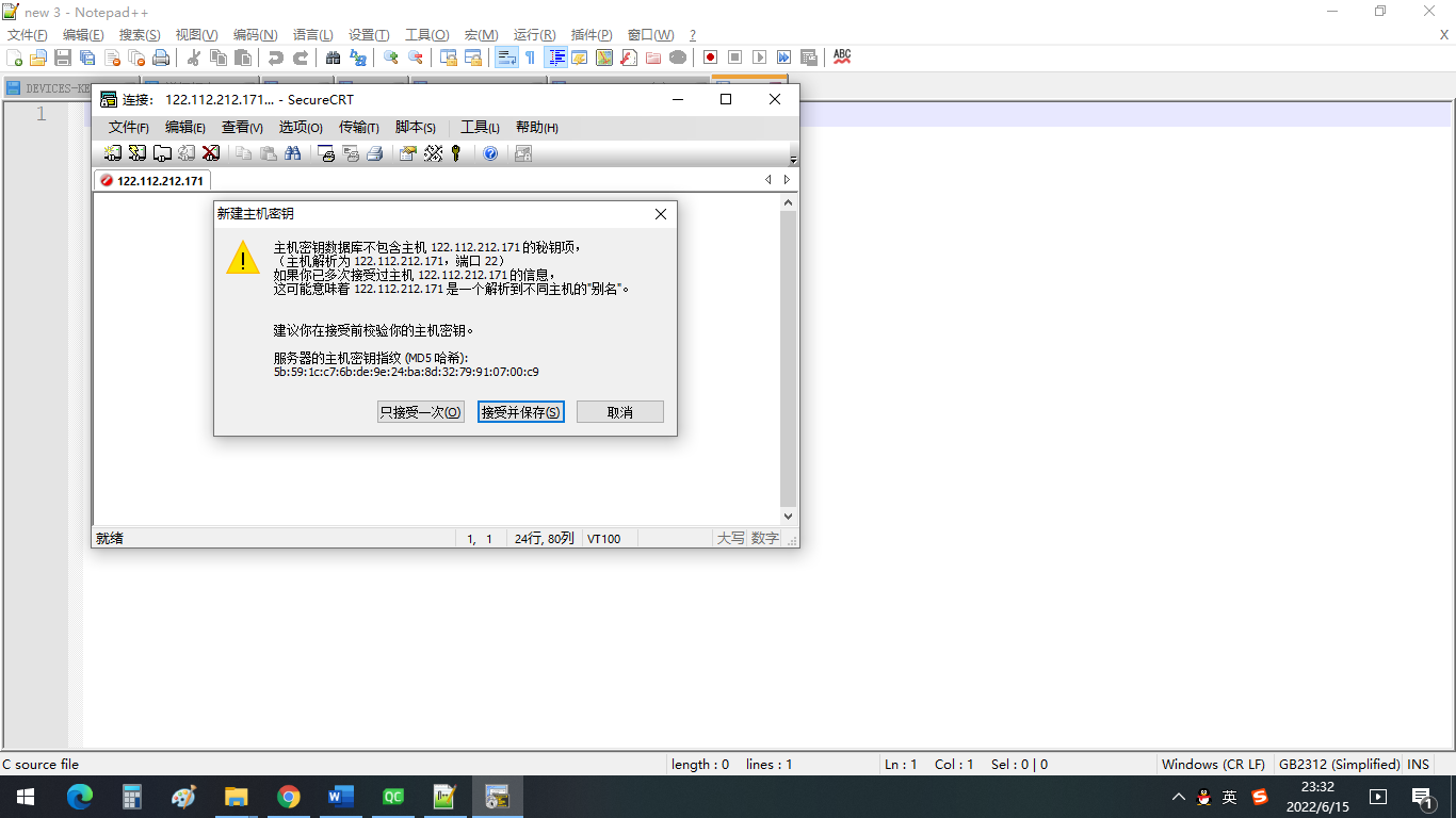

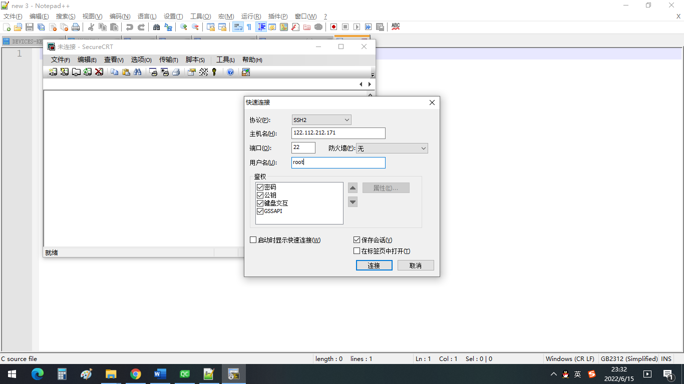

在网页上直接登录,操作起来始终不方便,我在windows下一般使用SecureCRT 登录服务器。
服务器支持SSH协议登录,登录是很方便。
只需要知道服务器的公网IP地址、系统的用户名、系统密码即可。
公网地址就在服务器详情页面可以看到。用户名就是root,密码就是自己创建服务器时设置的密码。
下面就看一下登录效果:
点击接受并保存。
输入用户名、密码即可登录上去。
到此,采用SSH协议、利用终端软件成功登录了服务器,接下来就可以正常的开发了。

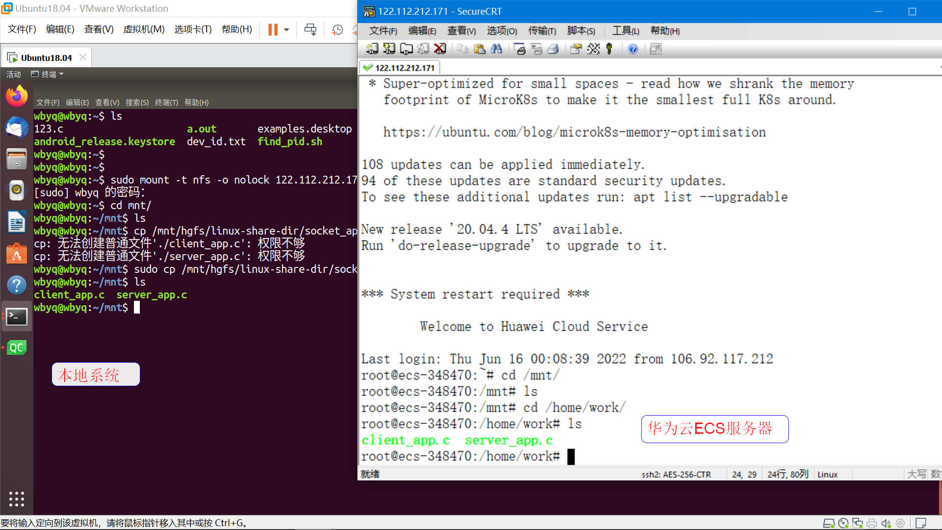

为了方便拷贝代码到服务器上去,我这里采用NFS服务器的方式拷贝,在服务器上搭建NFS服务器,共享一个目录出来,本地linux系统挂载,将代码这些文件拷贝过去。
(1)服务器端需要先安装服务器。
root@ecs-348470:~# sudo apt-get install nfs-kernel-server
(2)创建一个work目录方便当做共享目录使用
root@ecs-348470:~# mkdir work
(3)编写NFS配置文件
再编写NFS服务的配置文件/etc/exports, 填入配置信息。
/home/work *(rw,no_root_squash,sync,no_subtree_check,insecure)
(4)然后启动服务器即可
/etc/init.d/nfs-kernel-server start #启动 NFS 服务
本地我使用的是ubuntu18.04系统,挂载服务器的路径,将群聊代码拷贝上去。
wbyq@wbyq:~$ sudo mount -t nfs -o nolock 122.112.212.171:/home/work /home/wbyq/mnt/
[sudo] wbyq 的密码:
wbyq@wbyq:~$ cd mnt/
wbyq@wbyq:~/mnt$ ls
wbyq@wbyq:~/mnt$ sudo cp /mnt/hgfs/linux-share-dir/socket_app/* ./
wbyq@wbyq:~/mnt$ ls
client_app.c  server_app.c
wbyq@wbyq:~/mnt$

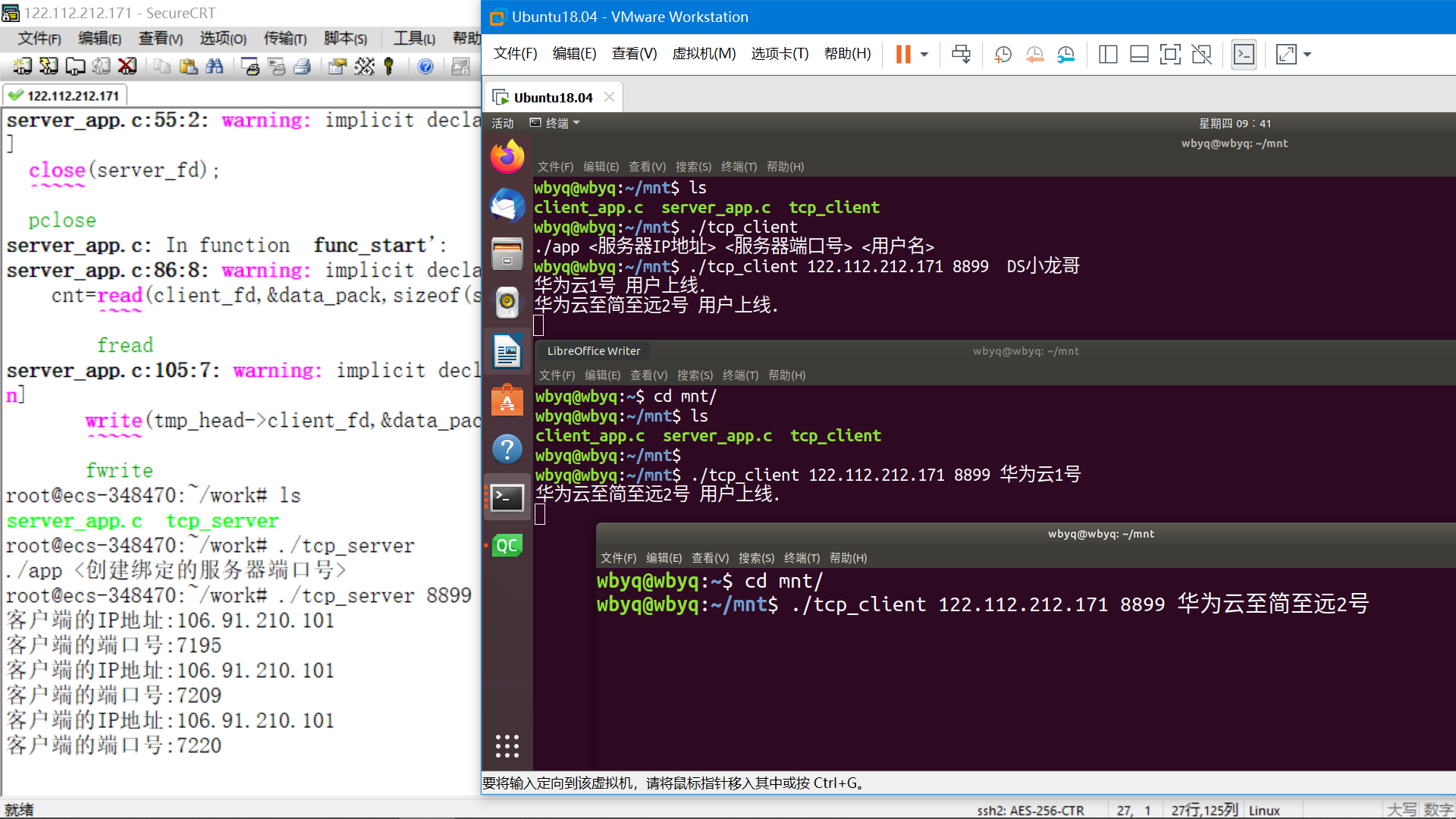

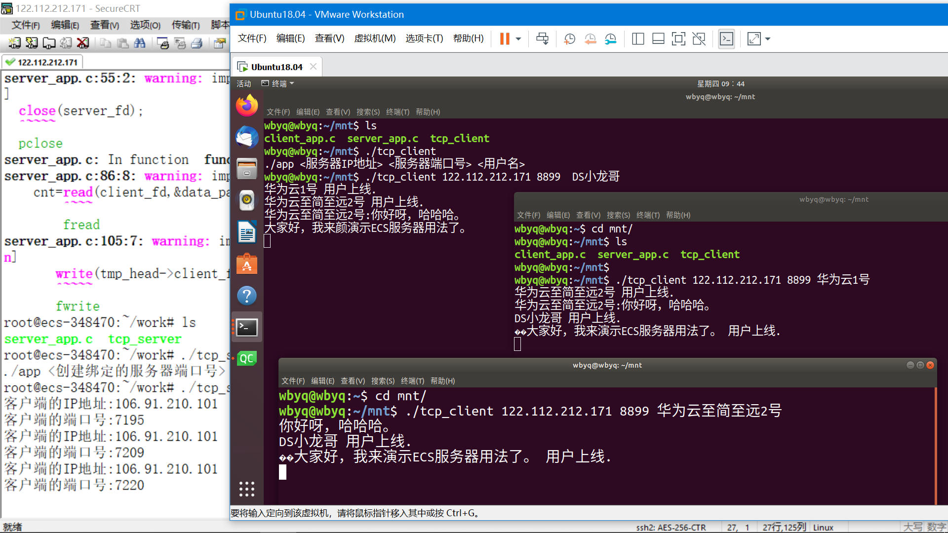

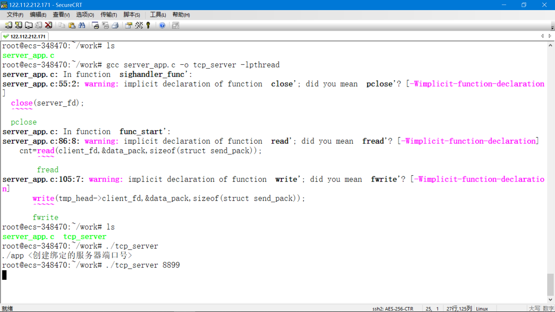

在服务器上编译运行代码:
root@ecs-348470:~/work# gcc server_app.c -o tcp_server -lpthread
root@ecs-348470:~/work# ls
server_app.c  tcp_server
root@ecs-348470:~/work# ./tcp_server 8899
运行服务器群聊代码,在本地ubuntu系统再运行客户端代码,测试通信效果:

这是聊天过程运行效果:
(1) 左边是华为云ECS服务器,右边是本地ubuntu系统运行客户端
(2)群聊天过程演示
6.2 QT完整版本客户端
这是QT设计的带私聊、群聊的客户端版本。界面子文件、资源文件、代码文件都较多,就不全部贴出了。和上面的区别就是加了界面,加了一些功能,核心实现思路差不多。
界面效果在文章首页已经截图了。

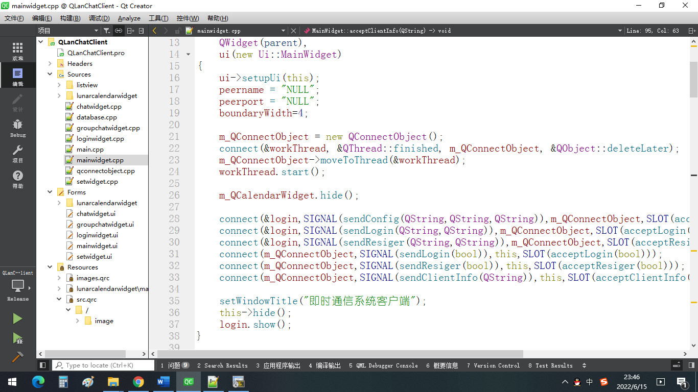

#include "qconnectobject.h"
#include "mainwidget.h"
QConnectObject::QConnectObject(QObject *parent) : QObject(parent)
    tcpClient = new QTcpSocket(this);
    connect(tcpClient,SIGNAL(readyRead()),this,SLOT(tcpreadData()));
    connect(tcpClient,SIGNAL(error(QAbstractSocket::SocketError)),this,SLOT(ReadError(QAbstractSocket::SocketError)));
    connectstate = false;
void QConnectObject::acceptConfig(QString stra, QString strb, QString strc)
    m_ip = stra;
    mc_port = strb;
    if(connectstate == false){
        QString ipAdd(stra), portd(strb);
        if (ipAdd.isEmpty() || portd.isEmpty())
            return;
        tcpClient->connectToHost(ipAdd,portd.toInt());
        if (tcpClient->waitForConnected(1000))
            qDebug()<<"connectstate";
            connectstate = true;
    mtimer = new QTimer();
    connect(mtimer,SIGNAL(timeout()),this,SLOT(mtimeout()));
    mtimer->start(1000);
void QConnectObject::acceptLogin(QString stra, QString strb)
    tcpClient->write(QString("LOGIN:%1:%2").arg(stra).arg(strb).toLocal8Bit());
void QConnectObject::acceptResiger(QString stra, QString strb)
    tcpClient->write(QString("RESIGER:%1:%2").arg(stra).arg(strb).toLocal8Bit());
void QConnectObject::acceptMsg(QString str)
    tcpClient->write(str.toLocal8Bit());
void QConnectObject::ReadError(QAbstractSocket::SocketError)
    qDebug()<<"ReadError";
    tcpClient->disconnectFromHost();
void QConnectObject::tcpreadData()
    QByteArray datagram =  tcpClient->readAll();
    QString accbuf=QString::fromLocal8Bit(datagram);
    qDebug()<<accbuf;
    QStringList strlistA = accbuf.split(":");
    if(strlistA.size() >= 1){
        if(strlistA.at(0) == "LOGIN"){//登录
            if(strlistA.size()>=2){
                if(strlistA.at(1) == "true"){
                    emit sendLogin(true);
                    MainWidget::myport = strlistA.at(2);
                }else if(strlistA.at(1) == "false"){
                    emit sendLogin(false);
        if(strlistA.at(0) == "RESIGER"){//登录
                    emit sendResiger(true);
                    emit sendResiger(false);
        if(strlistA.at(0) == "CONNECT_CLIENT"){//连接用户
            emit sendClientInfo(accbuf);
        if(strlistA.at(0) == "MSG"){//消息
            emit sendMSG(accbuf);
        } if(strlistA.at(0) == "GROUP"){//群
void QConnectObject::acceptProgress(double)
void QConnectObject::mtimeout()
        QString ipAdd(m_ip), portd(mc_port);
            qDebug()<<"return"<<connectstate<<m_ip;
            return;
    }else{
QString getHostIpAddress()
    QString strIpAddress;
    QList<QHostAddress> ipAddressesList = QNetworkInterface::allAddresses();
    // 获取第一个本主机的IPv4地址
    int nListSize = ipAddressesList.size();
    for (int i = 0; i < nListSize; ++i)
        if (ipAddressesList.at(i) != QHostAddress::LocalHost &&
                ipAddressesList.at(i).toIPv4Address()) {
            strIpAddress = ipAddressesList.at(i).toString();
            break;
    // 如果没有找到,则以本地IP地址为IP
    if (strIpAddress.isEmpty())
        strIpAddress = QHostAddress(QHostAddress::LocalHost).toString();
    return strIpAddress;
void QConnectObject::sendFileClicked()
    fileName = QFileDialog::getOpenFileName();
    qDebug()<<fileName;
    m_port = qrand()%30 + 300 + qrand()%50 + qrand()%10;
    QString filstr = "FileTran:" + getHostIpAddress() + ":" + QString::number(m_port);
    tcpClient->write(filstr.toLocal8Bit());
