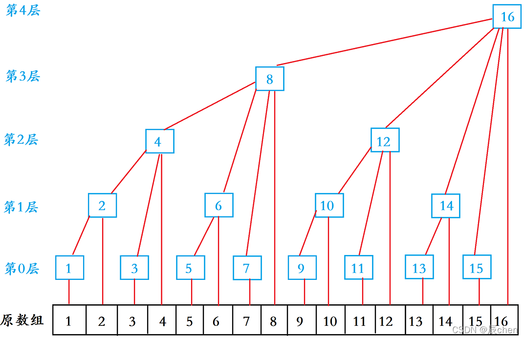

树状数组虽然是一维的,但是我们可以把它理解为是二维的,类似树的结构,如下图所示:
这里有几个需要注意的点:
  1. 树状数组必须从 1 1 1 开始
  2. 虽然看起来是二维的类似树的结构,但是存储还是一维数组的形式
  3. 上图中黑色的是原数组,蓝色的是树状数组
  4. 红色的线代表的是数组之间的关系,比如 2 2 2 与 1 1 1 和 2 2 2 相连,就代表着,树状数组 2 2 2 由树状数组 1 1 1 和原数组 2 2 2 相加得到。而树状数组 1 1 1 就是原数组 1 1 1 ;再举个例子: 16 16 16 = 8 8 8 + 12 12 12 + 14 14 14 + 15 15 15 + 16 16 16
以上就是对树状数组的一些定义说明,读者 不需要 知道为什么这么定义以及其中细节,感兴趣的可以看博客:树状数组 【尚未更新】,里面会有讲解。

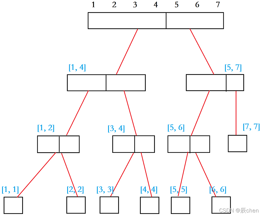

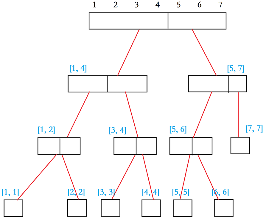

线段树
使用树状数组会让时间复杂度变为: O ( log ⁡ n ) O(\log n) O(logn) ,线段树的作用特别之多,包含树状数组的所有功能并且有很多额外的功能,但是代码相较与树状数组而言比较冗长。
线段树可以简单的理解成一个二叉树:
即线段树是对一段的数组,每次均分为两份,一直均分直到不能均分,红线代表的是求和的过程。
原理不进行讲解,读者 不需要 知道为什么这么定义以及其中细节,感兴趣的可以看博客:线段树(一),线段树(二) 【尚未更新】,里面会有讲解。
