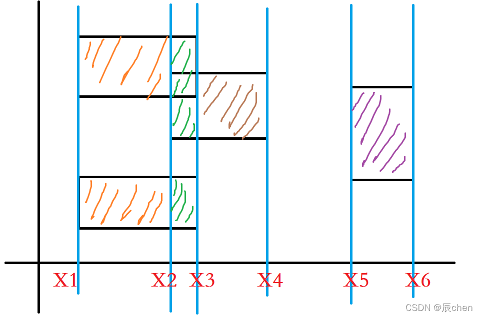

蓝桥杯历史上唯一一次考过的线段树的题目。本题求法如下图所示,用扫描线进行优化:
即我们在计算面积的时候有:
  • S 1 = ( x 2 − x 1 ) × l e n 1 S_1=(x_2-x_1)\times len_1 S1​=(x2​−x1​)×len1​
  • S 2 = ( x 3 − x 2 ) × l e n 2 S_2=(x_3-x_2)\times len_2 S2​=(x3​−x2​)×len2​
  • S 3 = ( x 4 − x 3 ) × l e n 3 S_3=(x_4-x_3)\times len_3 S3​=(x4​−x3​)×len3​
  • S 4 = ( x 6 − x 5 ) × l e n 4 S_4=(x_6-x_5)\times len_4 S4​=(x6​−x5​)×len4​
其中各个 l e n len len 就是被围住的矩阵的有效宽的和
每个柱形区域的面积就是这个长条的宽度 × 阴影部分高度
这样巧妙地用阴影部分的高度就解决了多个矩形相互覆盖的问题。
那么现在的问题就变成了:如何快速统计出来每个区间内部阴影部分的高度 h h h ?
这就需要用到一个非常特殊的线段树了,之所以称之为“非常特殊”是因为这个做法比较难扩展,只适用于这一类题型。
线段树中的每个结点 s t r u c t N o d e struct Node structNode 除了存储左右边间 l , r l, r l,r,
还要存储一个 c n t cnt cnt ,表示当前区间被覆盖的次数,
还有一个 l e n len len,表示至少被覆盖一次的区间的总长度。
另外,扫描线题型会用到懒标记延迟更新的思想,然后这类题型特殊的地方就是它的懒标记不更新,即不往下传(懒标记是 p u s h d o w n pushdown pushdown 操作,用父结点的信息更新子节点的信息)。
那么我们现在再看一下它的每个标记真实的含义是什么,以及它的每个子节点的信息有什么特点。
c n t 、 l e n cnt、len cnt、len标记存的是在不考虑父结点信息情况下的结果。
这两个标记不考虑上面的父结点信息,只考虑下面的子节点信息,这就是扫描线的特殊之处。
操作步骤:
首先把每个矩形的左右两个边拿出来,变成一个三元组。(线段树维护的是纵坐标,把每个矩形的竖边看成一个带权值的线段)
  • 第一个操作是给 [ y 1 , y 2 ] + 1 [y_1,y_2]+1 [y1​,y2​]+1,表示这个矩形已经过来了(想象一下,竖线是扫描线,固定不动,一个个矩形从右向左飘过来)
  • 第二个操作是给 [ y 1 , y 2 ] − 1 [y_1,y_2]-1 [y1​,y2​]−1,表示这个矩形已经全部穿过扫描线离开了。
有了这两个操作后,我们每次想统计两个相邻竖边内被阴影部分覆盖的总高度怎么办呢?
这个高度其实就是根结点的 l e n len len 的值。
说的再详细一点,我们规定,每个矩形的左竖边权值为 + 1 +1 +1,右竖边权值为 − 1 -1 −1,每次经过扫描线时,扫描线上的 c n t cnt cnt 会加上或减去经过它的矩形的竖边的权值,所以在算每两个竖线之间阴影部分面积时,阴影部分的高度就是扫描线上此时的len,而扫描线上的 l e n len len 其实就是根结点的 l e n len len,我们只算扫描线 c n t cnt cnt 大于 0 0 0 的时候的情况(实际上扫描线也不存在 c n t cnt cnt 为负的情况,因为每次 c n t cnt cnt 减 1 1 1 的时候之前已经必然加过 1 1 1,当所有矩形都离开扫描线后,扫描线 c n t cnt cnt 一定为 0 0 0,所以扫描线只有 c n t cnt cnt 为大于 0 0 0 和等于 0 0 0 的情况),也即,只有在扫描线上的 c n t cnt cnt 大于 0 0 0,说明这段区间上有阴影部分,我们才会继续计算。
小细节:线段树在本题中维护的是一段区间,这就需要把结点与区间对应起来
例如,结点 y 1 y_1 y1​ 对应的区间为 [ y 1 , y 2 − 1 ] [y_1,y_2−1] [y1​,y2​−1]
