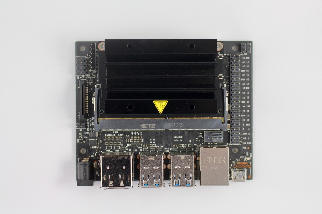

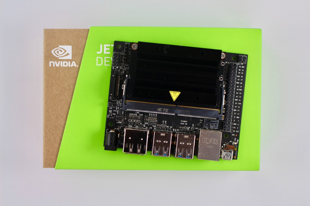

Jetson Nano Developer Kit在另一个不起眼的盒子里到达。盒子内部是载板本身,带有Jetson Nano模块和已经安装的散热器。包装盒中还有一个小传单,指向您获取说明,并让您知道应该使用哪些端口来为主板以及显示器,键盘和鼠标供电。
最后,我突然又加了一个纸架,我立刻把它扔掉了。如果我想把板子从桌子上抬起来,我只需添加一些橡胶保险杠脚。这感觉比纸架更安全吗?

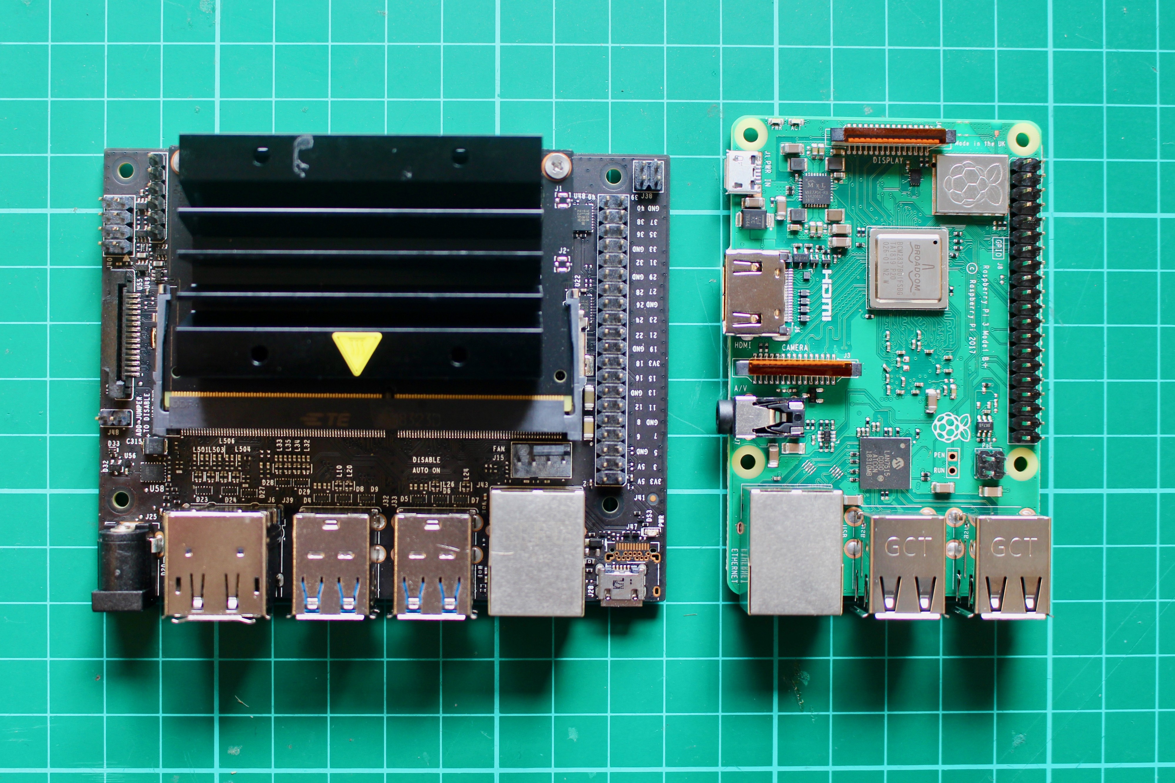

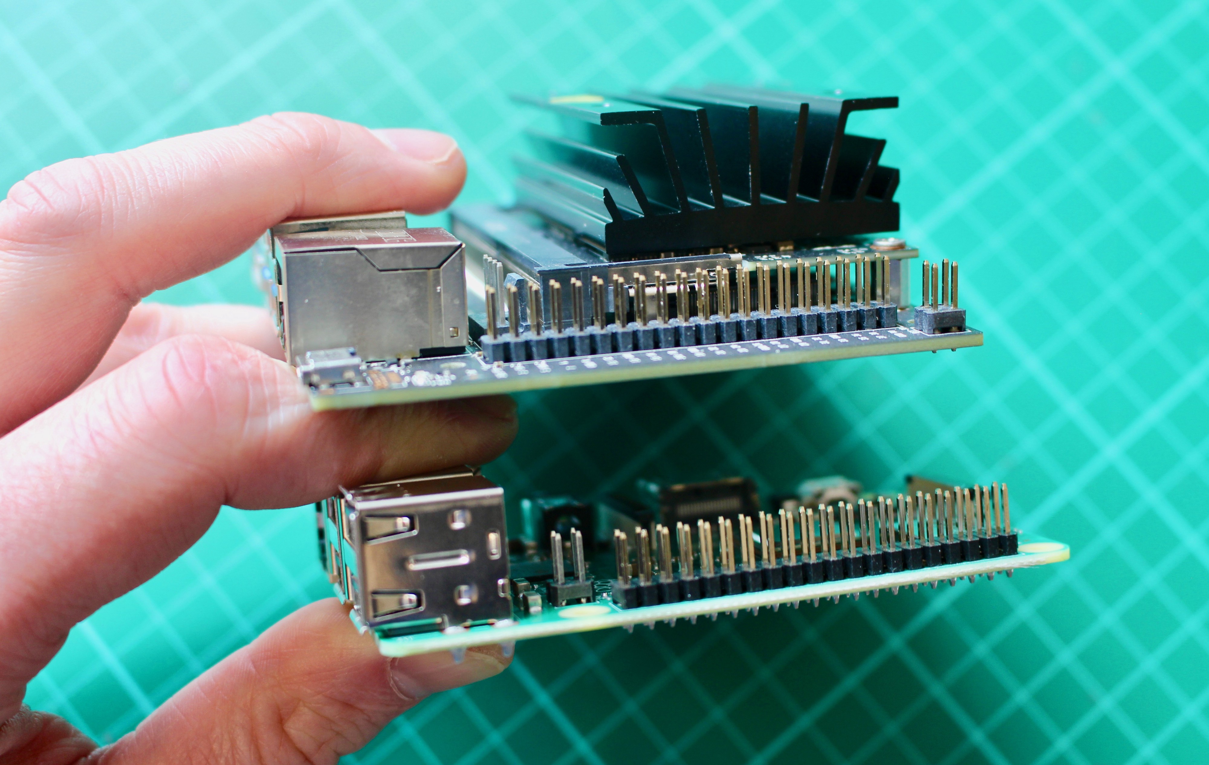

Jetson Nano Developer Kit 的尺寸为 80 × 100 × 28 mm,重量为 140g,并不是一块小巧的电路板。事实上,我甚至会说,对于打算部署为边缘计算的产品来说,它不仅仅是超大尺寸。
[^简森Nano与Raspberry Pi 3,B +型相比]:
Jetson Nano模块本身在散热器下方可见,整洁且尺寸合理。但是,安装在模块顶部的散热器(希望是超大的)又大又笨拙。这也不令人放心。

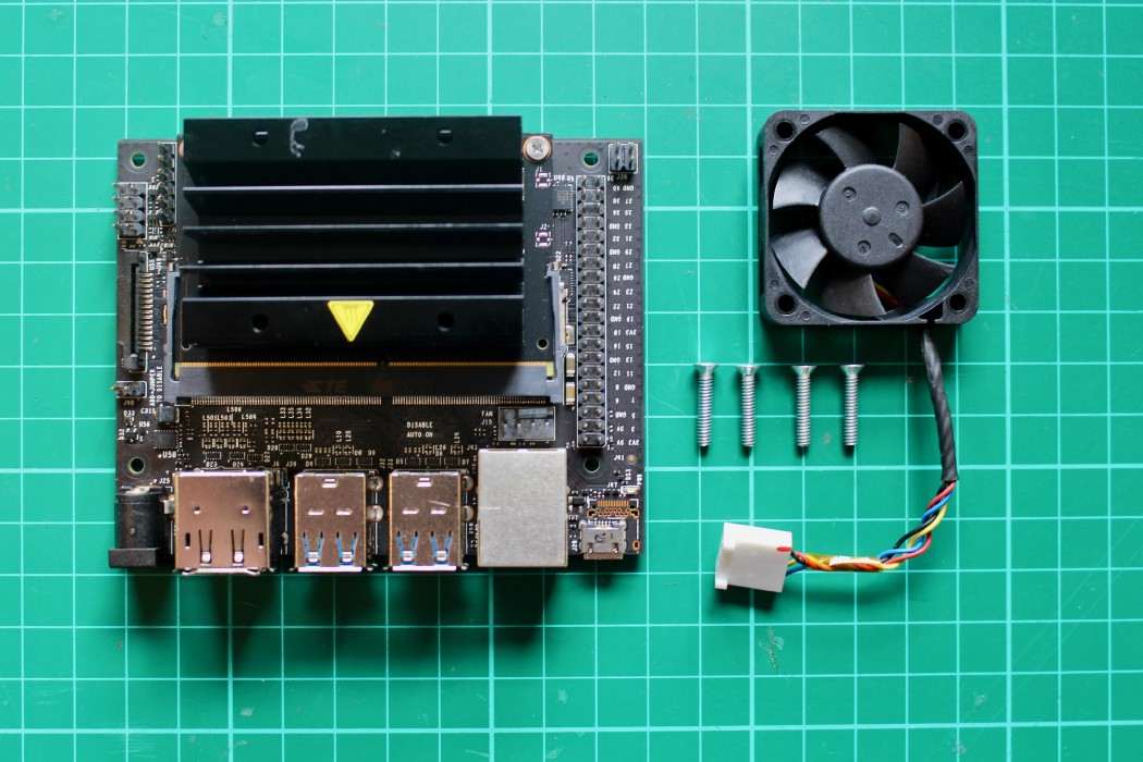

[^硬件附带风扇?]:
虽然未包含在零售包装盒中,但当 NVIDIA 将预发布硬件交付给我进行审核时,会附带一个可选风扇。不让人放心。

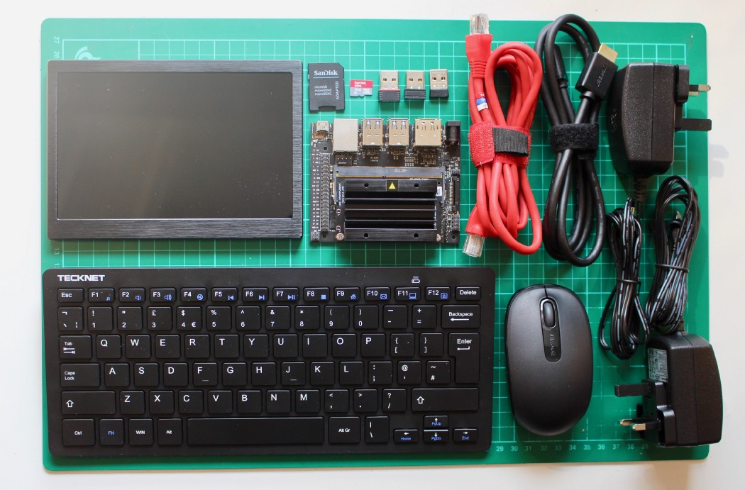

收集物资

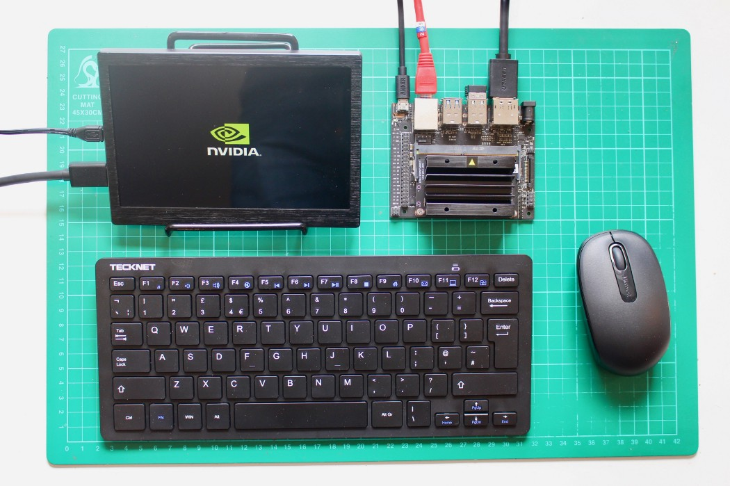

与谷歌和英特尔硬件不同,如果不使用显示器,键盘和鼠标,似乎不可能设置Jetson Nano。
如今,除了无头模式之外,我很少使用电路板。所以,感觉就像十年前一样,在事情真的出错后,我走到校园的另一边去数据中心使用机架的KVM交换机,我继续挖出了我使用的便携式显示器,键盘和鼠标,当我的一个Raspberry Pi项目一切都出错时。
[^开始设置 NVIDIA Jetson Nano 所需的一切。]:
除了显示器,键盘和鼠标外,您还需要USB电源和USB-A到微型USB电缆将其连接到Jetson Nano,以及HDMI电缆以将Jetson Nano连接到显示器。不出所料,您还需要一张最小尺寸为32GB的微型SD卡。
⚠️警告 虽然操作系统映像和其他安装可以轻松安装在 16GB 卡上,但使用该小卡通常会导致根文件系统归档,并在推理过程中出现“设备上没有剩余空间”错误。
令人惊讶的是,Jetson Nano载板上可能没有对Wi-Fi的板载支持,因此您还必须挖掘以太网电缆,并希望将其放置在离路由器足够近的位置,以便将其连接到LAN。或者,您可以拿起USB Wi-Fi加密狗,并希望您可以获得NVIDIA的L4T发行版来支持它。
与直接竞争相比,这只是为了入门而需要大量供应。

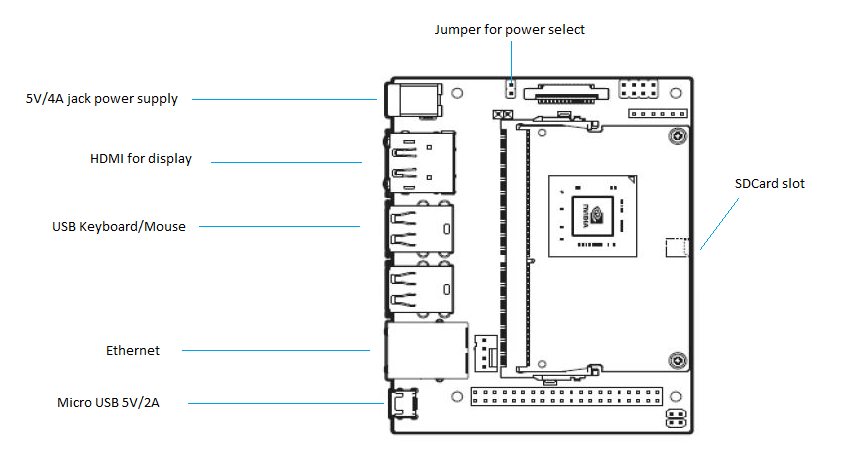

NVIDIA 建议 Jetson Nano Dev 套件应使用能够提供 2A 至 3.5A 电流的 5V 微型 USB 电源供电,并进一步建议,如果您*“…正在运行基准测试或工作负载繁重*。这是电源的一个潜在的相当有问题的规格要求。
考虑到为Raspberry Pi找到可靠的2.5A电源是多么困难,官方的Raspberry Pi USB电源是为数不多的好选择之一,我不确定您实际上会在哪里采购可行的3.5A USB电源?特别是因为据我所知,实际上通过USB提供3.5A远远超出了USB规格。
幸运的是,该板还具有一个桶形插孔,您可以使用跳线在micro USB和桶形插孔之间切换。这意味着,如果您的USB电源出现欠压问题,则可以使用“正常”直流电源为其供电。

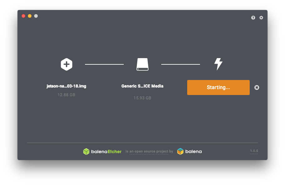

对于这些天燃烧的卡片图像,我通常推荐由Balena的人制作的Etcher。它是跨平台的 - 它适用于Windows,Linux和Mac OS - 并允许您在四次点击中刻录图像。
[^使用蚀刻器刻录 卡片图像。]:

将开发板插入显示器、键盘和鼠标,然后继续将微型 SD 卡插入 Jetson Nano 模块底部的插槽中。
微型 SD 卡插槽位于 Jetson Nano 模块上,而不是在载板上。您应该在模块和载板上寻找插槽。
最后,继续将其连接到电源并在板上供电。微型USB连接旁边的绿色LED应该在您打开电源后立即亮起,并且在它完成启动后,您将完成一些初始设置。

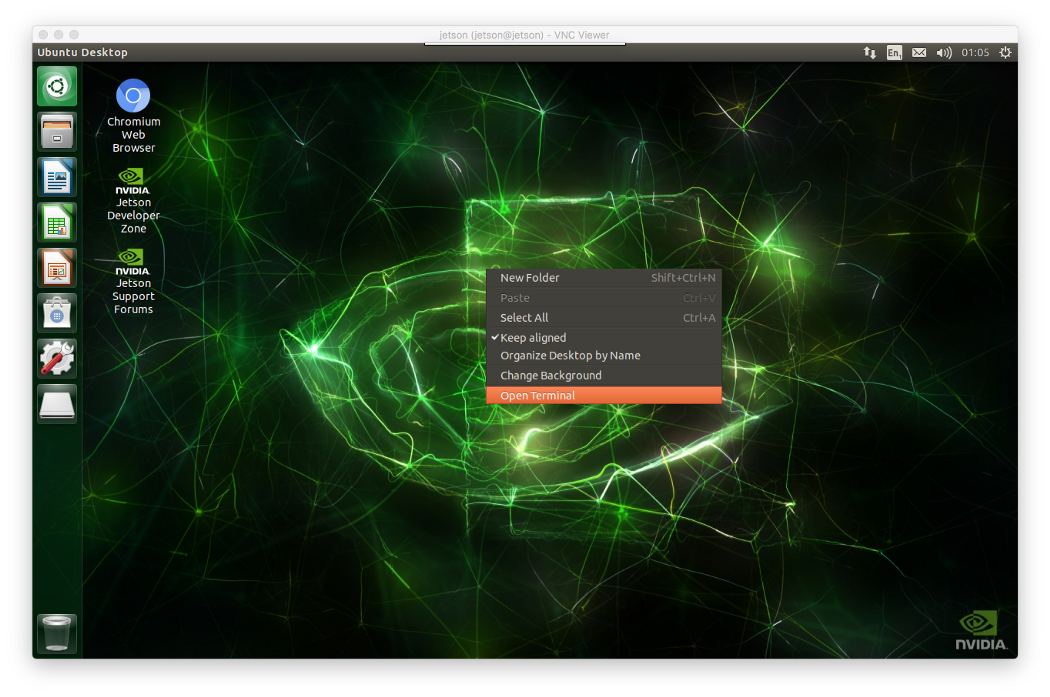

继续并通过右键单击桌面并从下拉菜单中选择“打开终端”来打开终端。
[^打开终端窗口]:
您通常可以通过将适配器插入主板后查看命令的输出来判断您的硬件保护装置所基于的芯片组。因此,在我们新的终端窗口类型中,lsusb

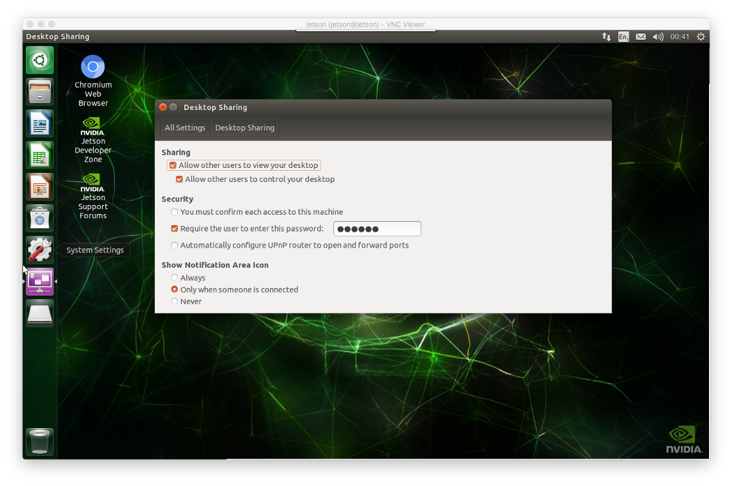

这个快速技巧应该可以阻止“桌面共享”面板崩溃,允许您打开它。因此,请继续并单击“设置”图标,然后单击顶部行中的“桌面共享”图标。
[^桌面共享设置面板]:
勾选“允许其他用户查看您的桌面”以及“允许其他用户控制您的桌面”复选标记。然后确保“您必须确认每次访问此计算机”已关闭。最后勾选“要求用户输入此密码”复选标记,然后输入 VNC 会话的密码。

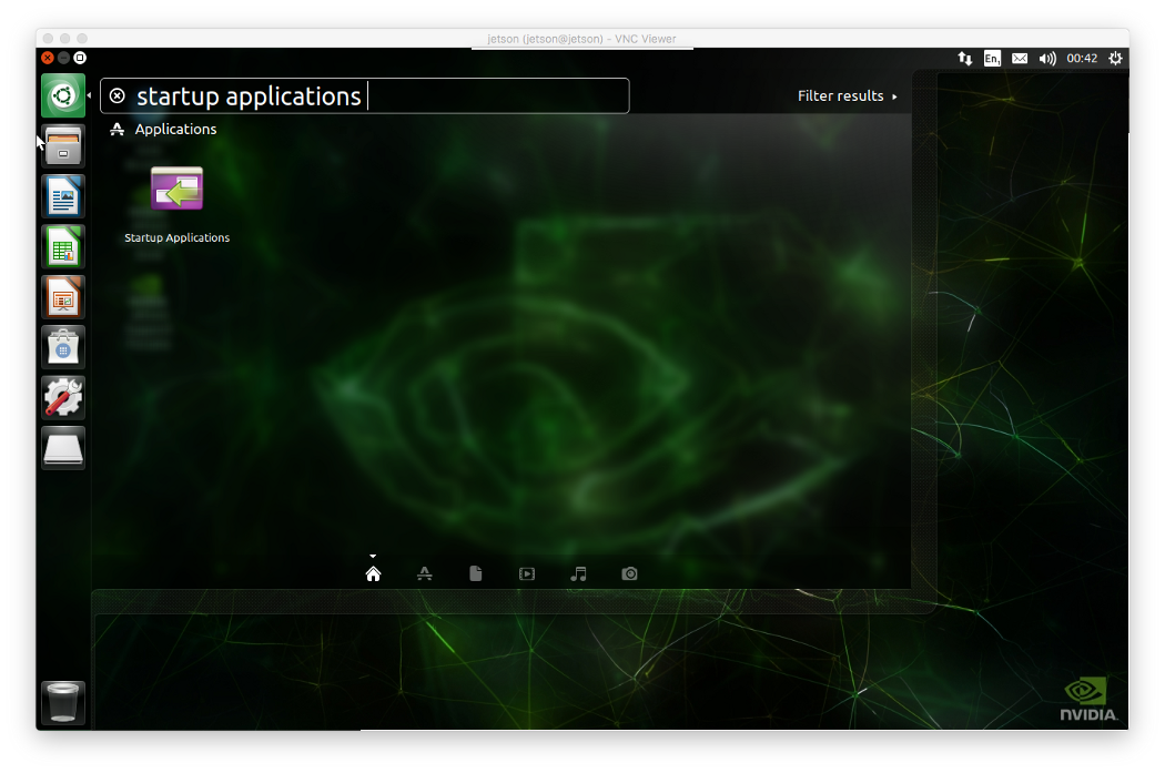

关闭“设置”面板,然后单击屏幕左上角的绿色图标以打开“搜索”面板。在屏幕顶部显示的搜索框中键入“启动应用程序”。
[^搜索您的应用]:
单击应用程序以打开“启动应用程序首选项”面板。在这里,我们可以将VNC添加到登录计算机时自动启动的应用程序列表中。
[^“启动应用程序首选项”面板。]:
单击框的右侧,然后在名称框中键入“Vino”,然后在命令框中输入 。最后,您可以添加注释,也许是“VNC服务器”。单击框的右下角,然后关闭应用。Add``/usr/lib/vino/vino-server``Save

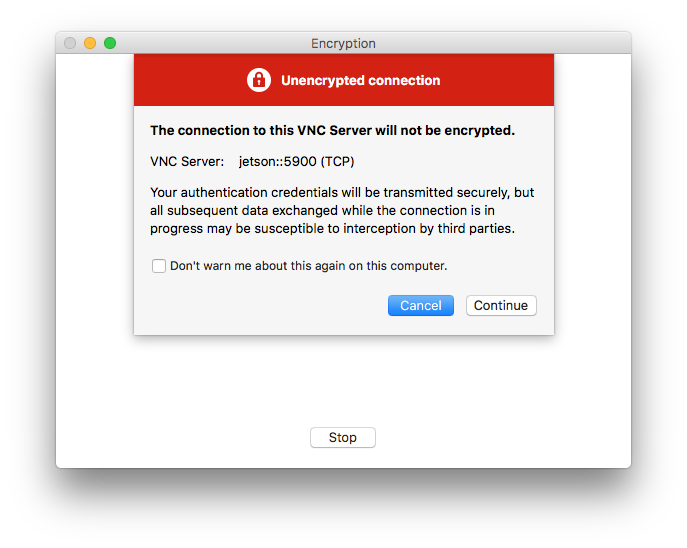

如果您还没有在笔记本电脑上安装VNC Viewer,RealVNC为Windows,Linux和macOS以及许多其他平台提供了VNC Viewer应用程序。因此,请继续下载该应用程序并将其安装在笔记本电脑上。
[^通过VNC连接到Jetson Nano。]:

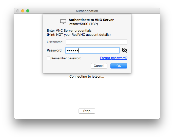

安装后,打开与 的 VNC 连接。系统将警告您 VNC 会话上缺少加密,然后提示您输入密码。jetson

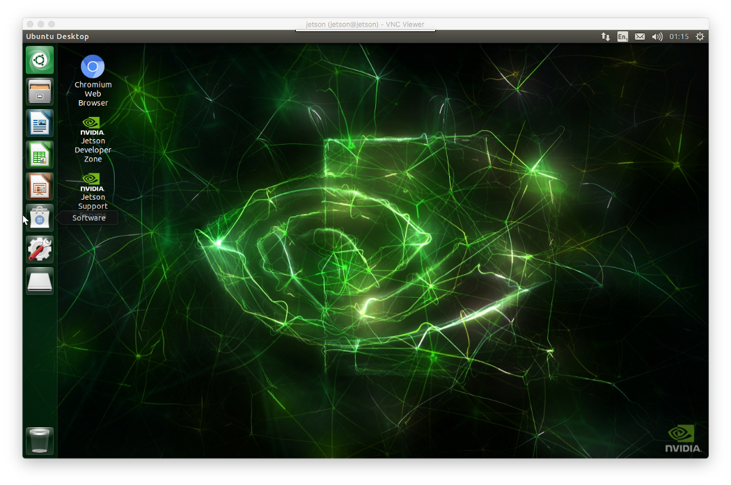

[^桌面通过 VNC。]:
如果一切正常,您应该在窗口中看到桌面。就是这样。您现在已通过 VNC 连接到 Jetson Nano。

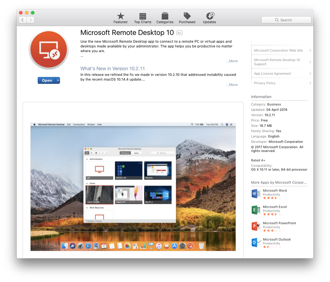

虽然RDP是一种专有协议,但微软确实免费为大多数平台提供查看器,包括Mac,可在Mac App Store中使用。
您应该继续安装它。
[^您可以从Mac App Store安装Microsoft Remote Desktop。]:

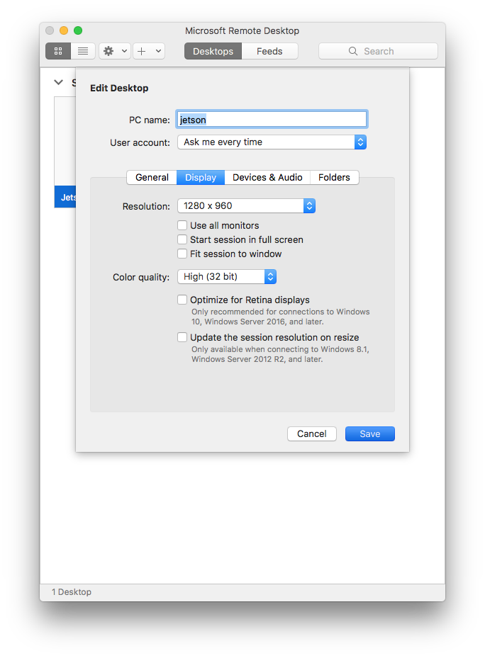

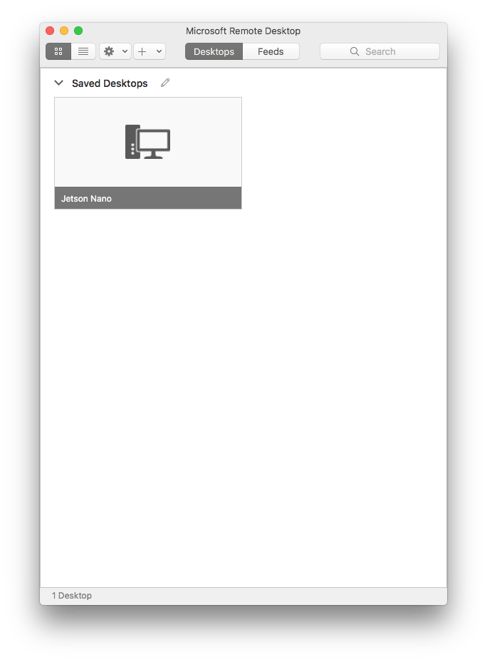

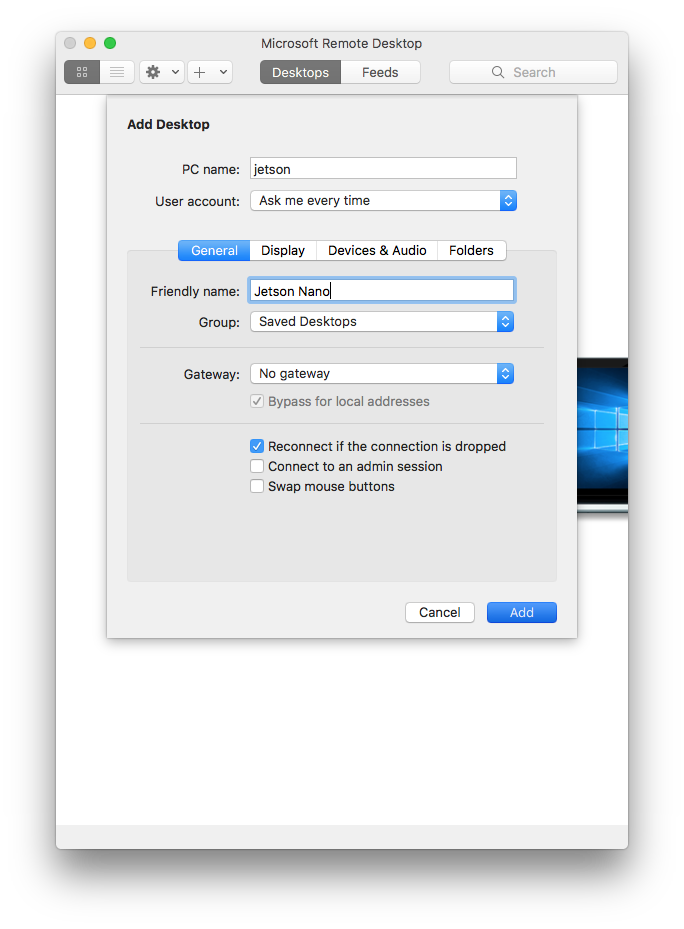

打开微软远程桌面,然后单击“添加桌面”。
1_Kvd_wMTEKpzknythBej6-g1_8n1I2orsgEXBkAEsLF4pPw1_LuWZWZ1ORfU8kNUMuQxJsg
[^设置 RDP 客户端以连接到 Jetson Nano。]:
根据自己的喜好配置设置后,您可能希望关闭“全屏启动会话”,并为生成的窗口桌面设置合理的分辨率。单击“保存”,然后单击“Jetson Nano”桌面图标打开RDP桌面。

您可能已经注意到,您可以使用微型USB连接器或桶形插孔通过跳线为Jetson Nano供电。关闭J48会将微型USB插孔的电源切换到桶形插孔。J48
1_RF4leCdUln6IxHqzftBcww
[^关闭跳线 。J48]:
如果您使用4A电源从桶形插孔为电路板供电,则可以启用“最高性能模型”,并且事情应该运行得更快。
sudo nvpmodel -m 0
但我想,如果你只在需要额外的推动力时才这样做,越过悬崖。
⚠️警告 不要启用“最大性能模型”,除非您已将主板切换为使用桶形插孔并具有足够可靠的电源。如果您在电路板上启用最大性能,则不太可能找到不会导致欠压事件的微型USB电源。
