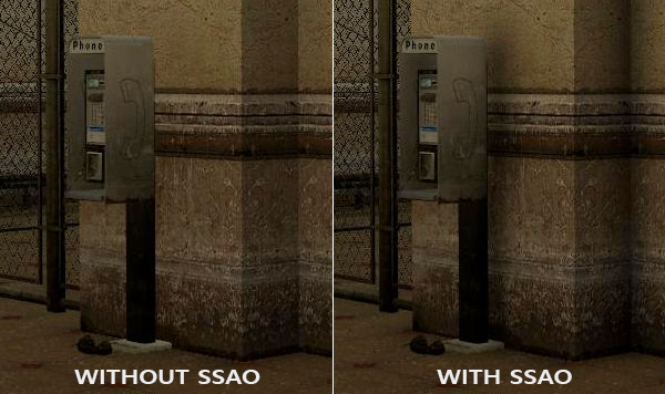

下面这幅图展示了在使用和不使用SSAO时场景的不同。可以看到墙角、电话亭后面墙壁的环境光被遮蔽了许多。

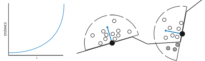

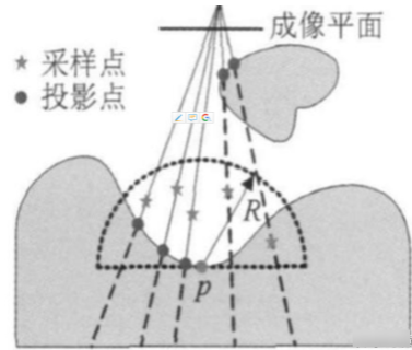

对屏幕空间内每一个像素计算其在三维空间里的位置 p, 执行下列步骤 :

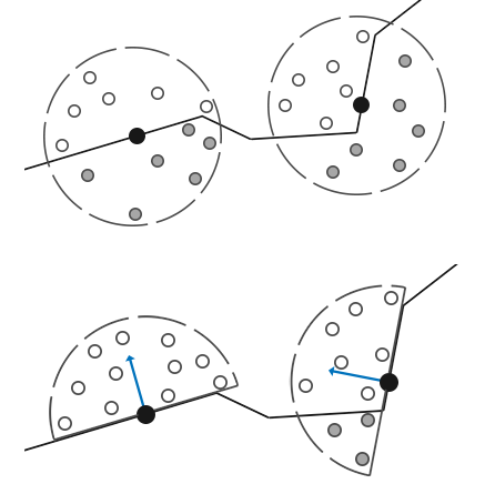

- 在以 p 点为中心、 R 为半径的法线半球体空间内随机地产生若干三维采样点。
这里之所以使用法线半球体,是因为如果使用球体会整体画面会变得灰蒙蒙。
因为针对大部分像素,采样时总有一半的采样点在物体后面,也就是说大部分像素的遮蔽率最高就是0.5,所以整体画面会显得灰蒙蒙。
以下两张图可以形象地说明这个过程:
- 估算每个采样点产生的 AO 情况,具体来说:
a. 对每个采样点做深度测试,判断采样点是否存在遮蔽。
b. 统计所有采样点通过深度测试的比例,该比例就是屏幕空间中该像素粗略的遮蔽率。
说明:当大部分采样点通过深度测试说明p点附近采样点大部分都没有被遮挡,p点大概率不会被遮挡。

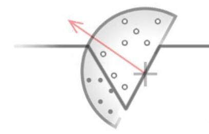

网上流行的另一种计算AO的方法是:直接计算采样点在屏幕上的投影点跟 p 点的深度差异,来计算遮蔽情况。如下图所示:
下图大部分投影的的深度值都小于P点深度,说明P点被遮挡的概率较大。
该方法往往会带来自身遮蔽等走样问题,因此使用情况较少。

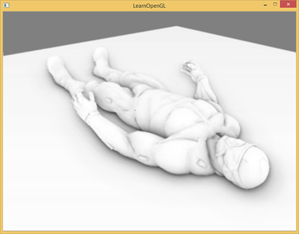

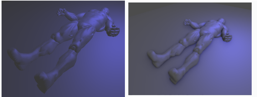

1.4 效果展示
左边:未开启SSAO效果(ambient统一设为0.7)
右边:开启SSAO效果(kernalSize=64,radius=1.0)
可以看到开启SSAO效果后,在人体与地面的交界处出现了明显的遮蔽阴影。

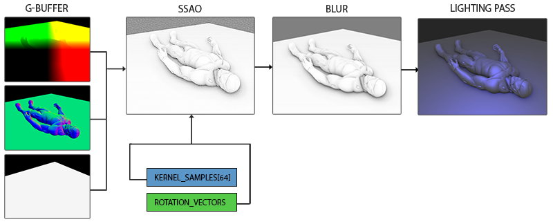

二、算法实现过程
SSAO算法整体的流程图如下,共分为四个阶段:
- Gbuffer生成阶段
- SSAO纹理生成阶段
- 模糊纹理生成阶段
- Blinn-Phong光照计算阶段
下文将会逐个介绍每一步的实现细节:

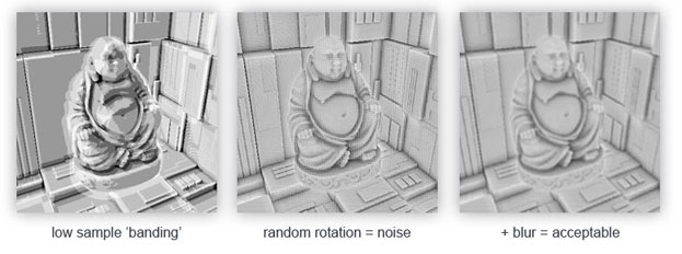

2.2.2 定义随机转动向量
在上一步中生成的法线半球采样点将会被应用在每个像素片段上,此时如果采样点数较少,渲染的精度会急剧减少,且会得到一种叫做**波纹(Banding)**的效果。但如果太高计算消耗会过大。因此这里需要引入一个随机转动矩阵帮助我们得到一个效果与计算量相对平很的结果。
注:为了平衡性能,这里的随机转动矩阵只有4x4大小,通过纹理复制平铺的方式铺满真个屏幕空间。因此这里会引入周期噪声问题,针对该问题会在第三步模糊阶段进行处理。

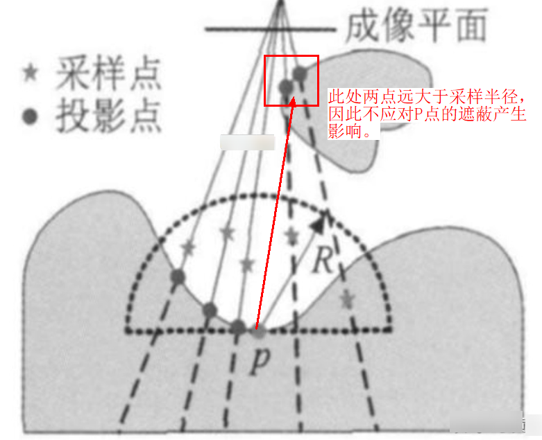

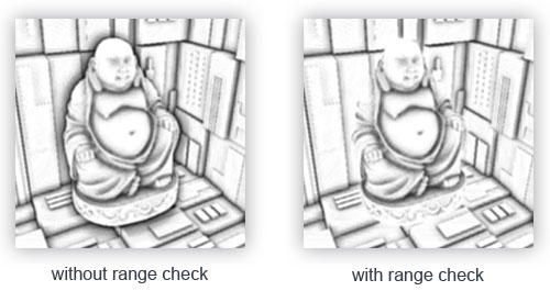

真实场景下物体表面都不是绝对平整的,当采样点处于这样一种临界状态是并不应该对遮蔽产生影响,因此需要增加一个bias来规避临界值问题。
理论上只有在取样半径内或附近时才会产生遮蔽影响。而当片段采样点的NDC投影点靠近一个前置物体的边缘,并且深度差远大于采样半径,那么它将会产生错误的遮蔽效果。如下图所示:
为了应对这一问题,我们在深度值比较中增加了范围检测机制
smoothstep(0.0, 1.0, radius / abs(fragPos.z - sampleDepth ))
首先介绍下smoothstep(val1,val2,val3)函数
,它能够在第一和第二个参数范围内对第三个参数进行平滑插值。其定义如下:
float smoothstep (float edge0, float edge1, float x)
if (x < edge0)
return 0;
if (x >= edge1)
return 1;
// Scale/bias into [0..1] range
x = (x - edge0) / (edge1 - edge0);
return x * x * (3 - 2 * x);
效果如下图绿色曲线所示:
可以这样直观理解:
- 如果该片段与采样投影点的深度差(
)远远大于我们的采样半径
radius
,那么该采样点实际上不应该对环境光遮蔽产生影响。即: 应该趋于0。 - 如果深度差在采样半径以内,那么该采样点实际上会对环境光遮蔽产生影响,且此时smoothstep输出结果为1。
- 如果深度差略大于检测半径,此时smoothstep将会在0~1之间变动,这样就会带来更加平滑的遮蔽影响。

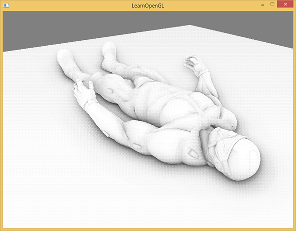

至此,我们其实已经可以得到一个SSAO纹理,观察发现图中有网格状的噪声出现,这正是我们下一阶段要解决的问题。
2.3 模糊纹理生成阶段
在2.2.2 节定义随机转动向量时,我们已提过为了平衡性能,随机转动矩阵只有4x4大小,需要不断重复平铺满整屏幕,因此导致图片出现了周期噪声问题。
针对该问题,解决思路比较简单,通过采样周边纹理信息求均值的滤波方法,来过滤噪声问题。
这个阶段VertexShader与上一阶段相同,只是进行了铺平矩形的简单绘制操作。
FS代码如下:
#version 330 core
in vec2 TexCoords;
out float fragColor;
uniform sampler2D ssaoInput;
const int blurSize = 4; // use size of noise texture (4x4)
void main()
vec2 texelSize = 1.0 / vec2(textureSize(ssaoInput, 0)); //获取纹理图的宽和高
float result = 0.0;
for (int x = 0; x < blurSize; ++x)
for (int y = 0; y < blurSize; ++y)
vec2 offset = (vec2(-2.0) + vec2(float(x), float(y))) * texelSize;
result += texture(ssaoInput, TexCoords + offset).r;
fragColor = result / float(blurSize * blurSize);

2.4 Blinn-Phong光照计算阶段
这里使用了最简单的Blinn-Phong光照模型结合上一步获取的SSAO纹理来对整个场景进行渲染,原理比较简单。
关于blinn-Phong光照模型可以参考GAMES101第七课以及LearnOpenGL光照部分进行学习。
有两个点需要说明:
一般环境光照都是在
world space
下进行的,但由于前面所有的推导都是在view space
下进行,因此为了简化操作,这里在CPU处理阶段预先将光源变换到了view space
下。相关代码如下:// 因为之前的操作都是在view space下计算的、,因此这里提前将光照转到view space glm::vec3 lightPosView = glm::vec3(camera.GetViewMatrix() * glm::vec4(lightPos, 1.0));
由于blinn-phone光照模型将环境光设置为了一个常量,因此这里直接用SSAO得到结果替换为环境光照强度。对于其他更复杂的光照模型,可能还需要考虑一些线性融合方式。
FS源码:
#version 330 core
out vec4 FragColor;
in vec2 TexCoords;
uniform sampler2D gPositionDepth;
uniform sampler2D gNormal;
uniform sampler2D gAlbedo;
uniform sampler2D ssao;
struct Light {
vec3 Position;
vec3 Color;
float Linear;
float Quadratic;
uniform Light light;
uniform int draw_mode;
void main()
// 从G缓冲中提取数据
vec3 FragPos = texture(gPositionDepth, TexCoords).rgb;
vec3 Normal = texture(gNormal, TexCoords).rgb;
vec3 Diffuse = texture(gAlbedo, TexCoords).rgb;
float AmbientOcclusion = 0.0f;
if (draw_mode == 1){
AmbientOcclusion = texture(ssao, TexCoords).r; // 这里使用了SSAO遮蔽因子
else {
AmbientOcclusion = 0.7f;
// Then calculate lighting as usual
vec3 ambient = vec3(0.3 * AmbientOcclusion);
vec3 lighting = ambient;
vec3 viewDir = normalize(-FragPos);// 这里都是从gbuffer中采样的数据,处于观察空间,Viewpos 为 (0.0.0)
// Diffuse
vec3 lightDir = normalize(light.Position - FragPos);
vec3 diffuse = max(dot(Normal, lightDir), 0.0) * Diffuse * light.Color;
// 镜面反射 Specular
vec3 halfwayDir = normalize(lightDir + viewDir);
float spec = pow(max(dot(Normal, halfwayDir), 0.0), 8.0);
vec3 specular = light.Color * spec;
// 衰减 Attenuation
float distance = length(light.Position - FragPos);
float attenuation = 1.0 / (1.0 + light.Linear * distance + light.Quadratic * distance * distance);
diffuse *= attenuation;
specular *= attenuation;
lighting += diffuse + specular;
FragColor = vec4(lighting, 1.0);
至此所有的算法实现工作基本就算完成了。
