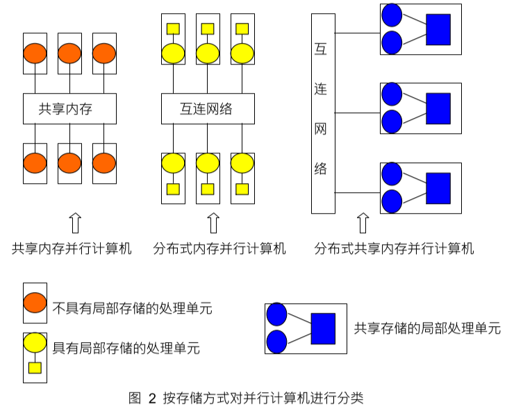

存储方式
从物理划分上 共享内存和分布式内存是两种基本的并行计算机存储方式 除此之外 分布式共享内存也是一种越来越重要的并行计算机存储方式

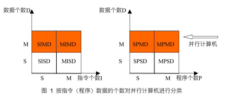

指令和数据
  • [小粒度]根据一个并行计算机能够同时执行的指令与处理数据的多少 可以把并行计算机分为 SIMD Single-Instruction Multiple-Data 单指令多数据并行计算机和MIMD Multiple-Instruction Multiple-Data 多指令多数据并行计算机
  • [大粒度]按同时执行的程序和数据的不同 又提出了SPMD Single-Program Multuple-Data 单程序多数据并行计算机和MPMD Multiple-ProgramMultiple-Data 多程序多数据并行计算机
根据指令的同时执行和数据的同时执行,计算机系统可以分成以下四类:
  • 单处理器,单数据 (SISD)
  • 单处理器,多数据 (SIMD)
  • 多处理器,单数据 (MISD)
  • 多处理器,多数据 (MIMD)

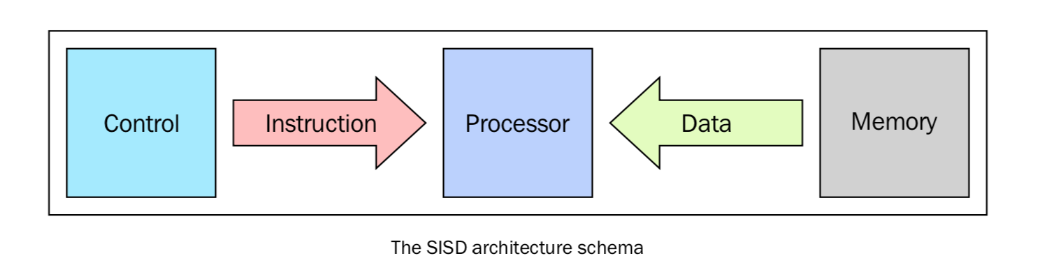

SISD

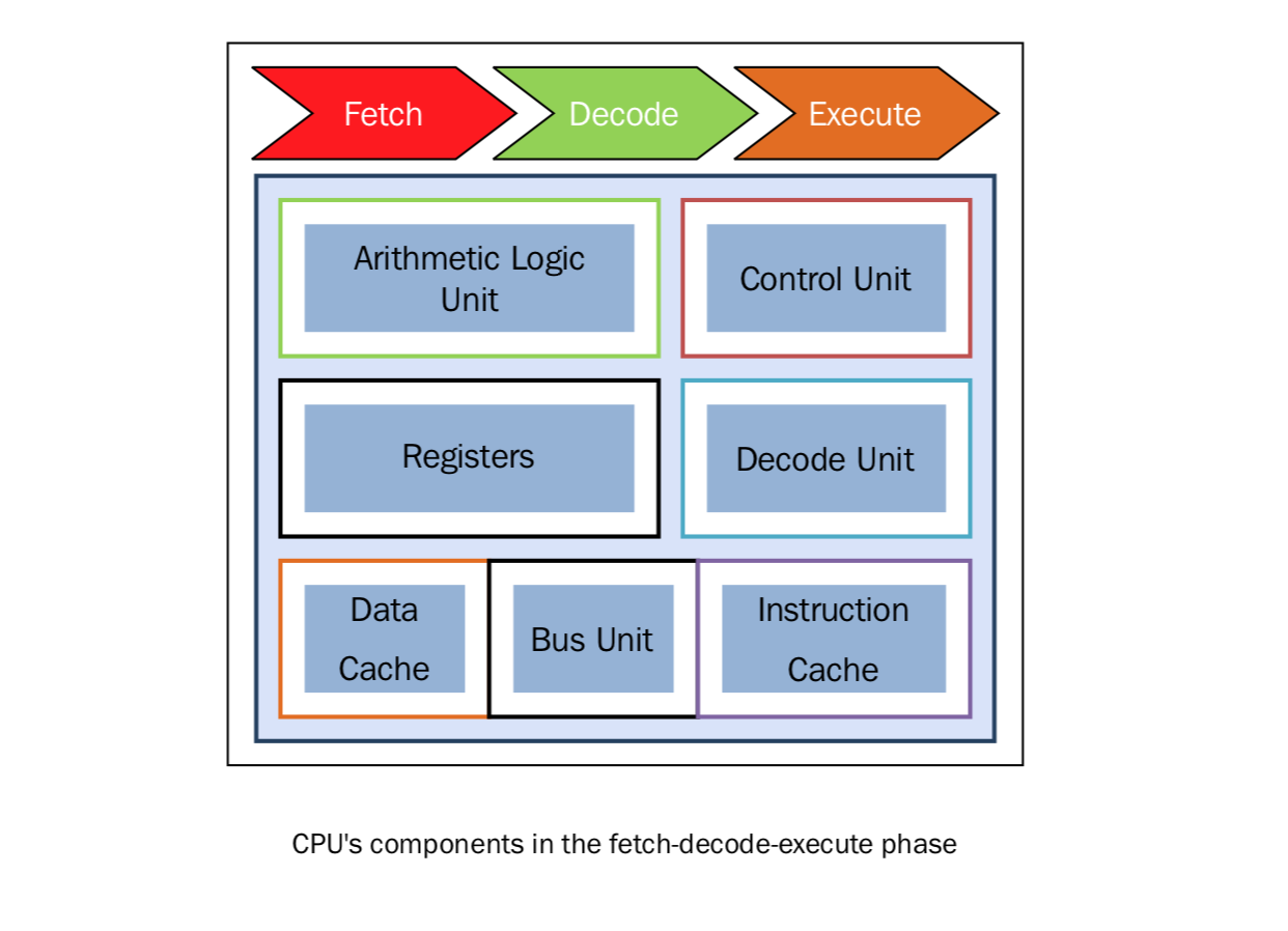

单处理器单数据就是“单CPU的机器”,它在单一的数据流上执行指令。在SISD中,指令被顺序地执行。
对于每一个“CPU时钟”,CPU按照下面的顺序执行:
  • Fetch: CPU 从一片内存区域中(寄存器)获得数据和指令
  • Decode: CPU对指令进行解码
  • Execute: 该执行在数据上执行,将结果保存在另一个寄存器中
这种架构(冯·诺依曼体系)的主要元素有以下:
  • 中心内存单元:存储指令和数据
  • CPU:用于从内存单元获得指令/数据,对指令解码并顺序执行它们
  • I/O系统:程序的输入和输出流
传统的单处理器计算机都是经典的SISD系统。下图表述了CPU在Fetch、Decode、Execute的步骤中分别用到了哪些单元:

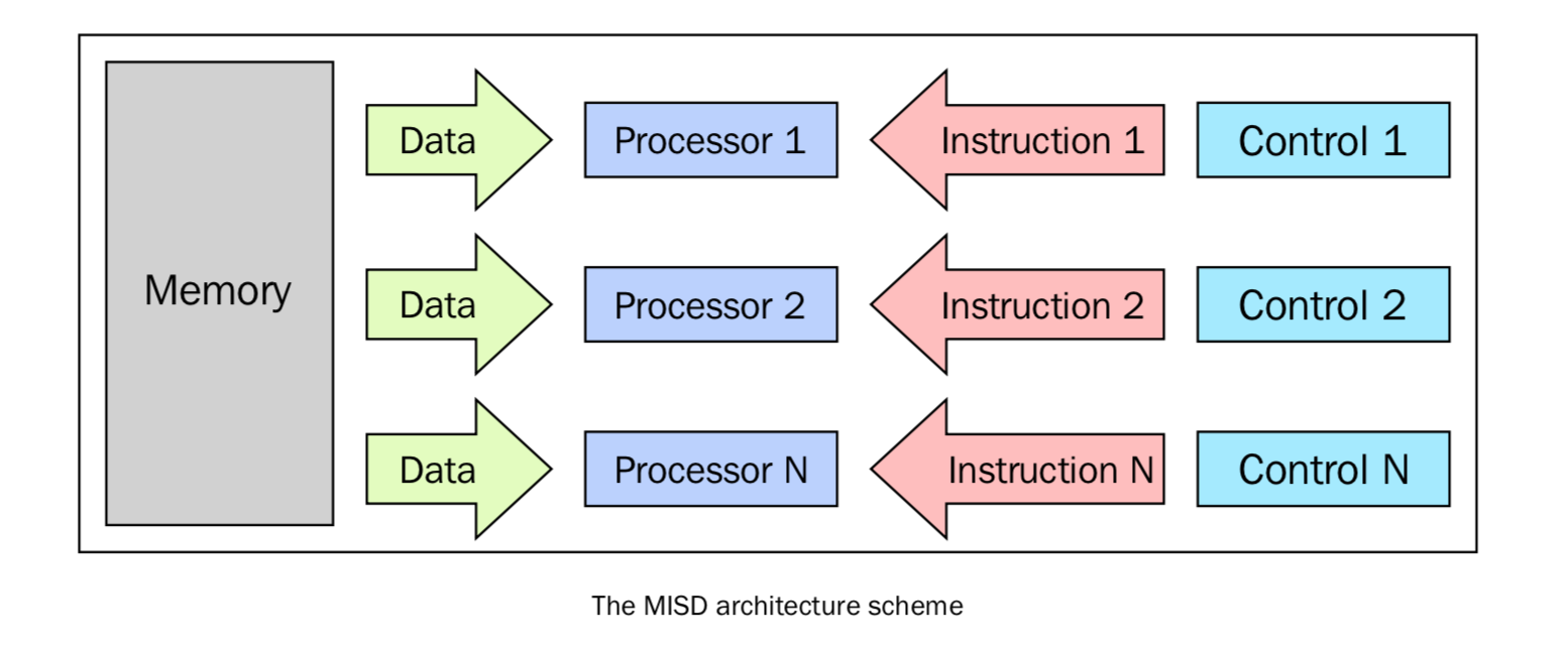

MISD
这种模型中,有n个处理器,每一个都有自己的控制单元,共享同一个内存单元。在每一个CPU时钟中,从内存获得的数据会被所有的处理器同时处理,每一个处理器按照自己的控制单元发送的指令处理。在这种情况下,并行实际上是指令层面的并行,多个指令在相同的数据上操作。能够合理利用这种架构的问题模型比较特殊,例如数据加密等。因此,MISD在现实中并没有很多用武之地,更多的是作为一个抽象模型的存在。

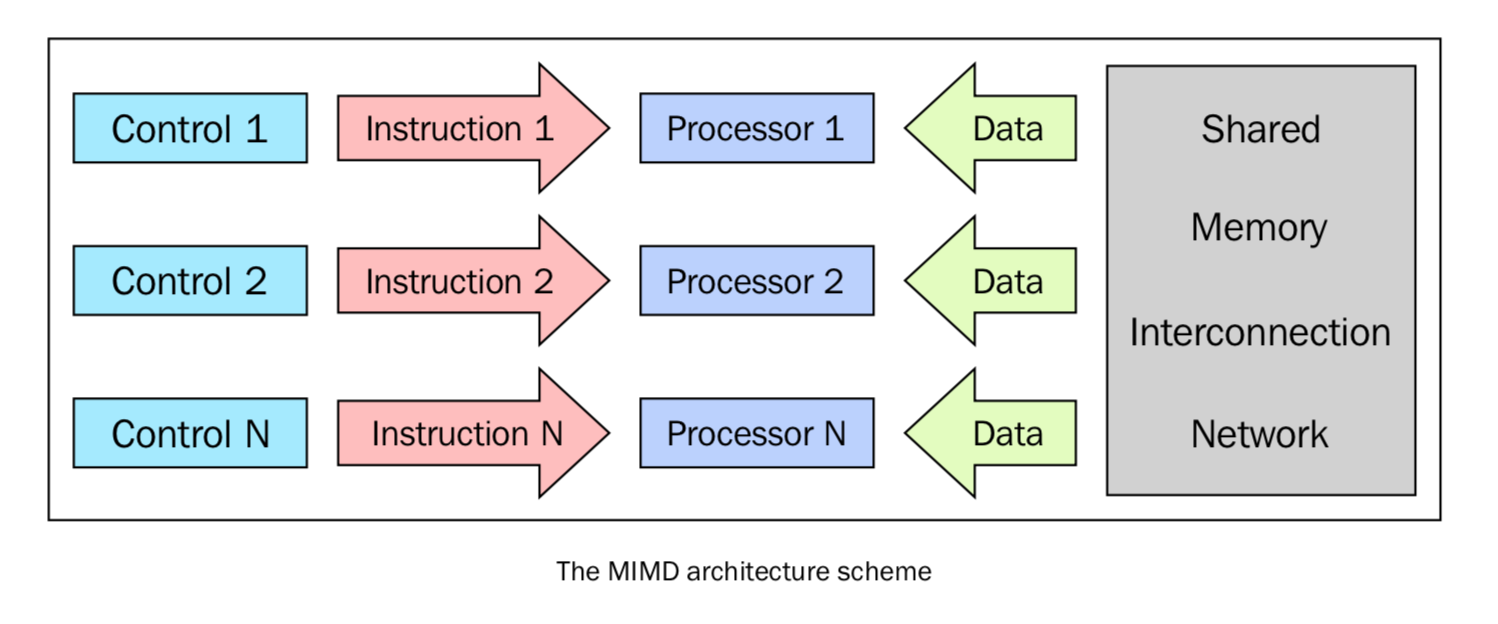

MIMD
在费林分类中,这种计算机是最广泛使用、也是最强大的一个种类。这种架构有n个处理器,n个指令流,n个数据流。每一个处理器都有自己的控制单元和局部内存,让MIMD架构比SIMD架构的计算能力更强。每一个处理器都在独立的控制单元分配的指令流下工作;因此,处理器可以在不同的数据上运行不同的程序,这样可以解决完全不同的子问题甚至是单一的大问题。在MIMD中,架构是通过线程或进程层面的并行来实现的,这也意味着处理器一般是异步工作的。这种类型的计算机通常用来解决那些没有统一结构、无法用SIMD来解决的问题。如今,很多计算机都应用了这中间架构,例如超级计算机,计算机网络等。然而,有一个问题不得不考虑:异步的算法非常难设计、分析和实现。

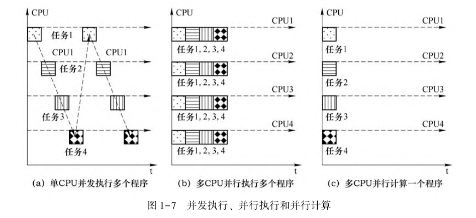

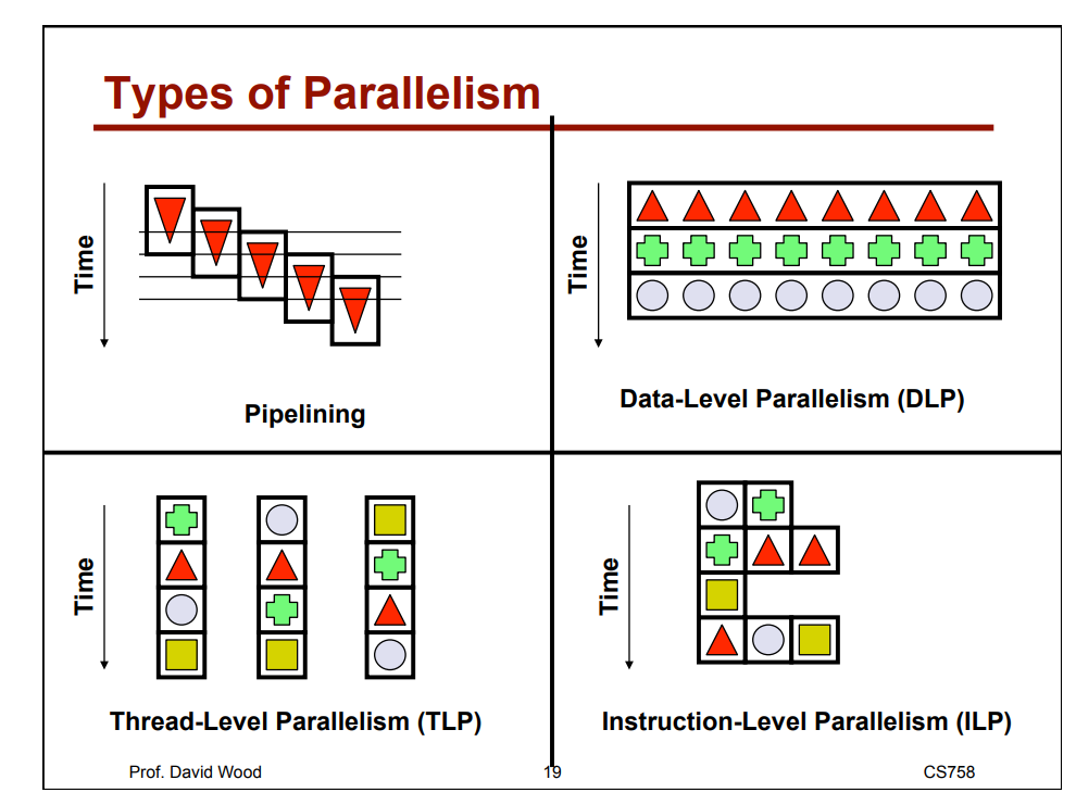

并发和并行
并行类型
几种并行区分

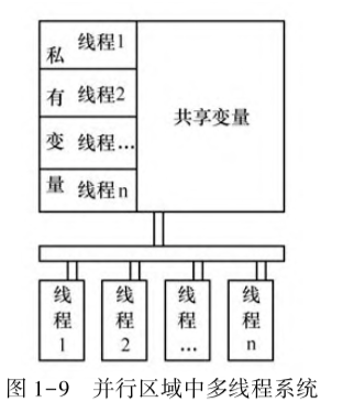

线程绑定
计算机系统是由一个或多个物理处理器和内存组成,运行的程序会将内存分为两个部分,一部分是共享变量使用的存储区域, 另一部分供各线程的私有变量使用的存储区域。线程绑定是将线程绑定在固定的处理器上, 从而在线程与处理器之间建立一对一的映射关系。如果不进行线程绑定,线程可能在不同的时间片运行在不同的处理器上。我们知道,每个处理器是有自己的多级缓存的,如果线程切来切去,那么cache命中率肯定不高,程序性能也会受到影响。通过线程绑定,程序能够获得更高的cache利用率从而提高程序性能。c++中如何进行线程绑定可以参考https://www.cnblogs.com/wenqiang/p/6049978.html
