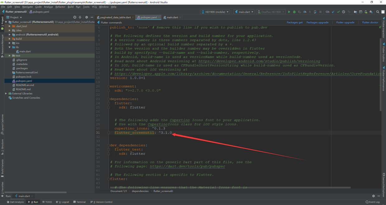

安装依赖:
dependencies:
  flutter:
    sdk: flutter
  # 添加依赖
  flutter_screenutil: ^3.1.0
请在pubspec.yaml 文件添加依赖 并在控制台输入flutter pub get 命令下载依赖

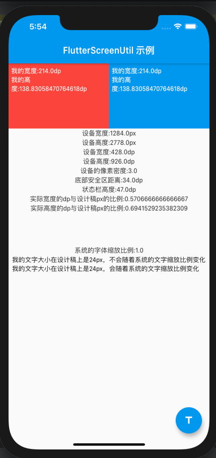

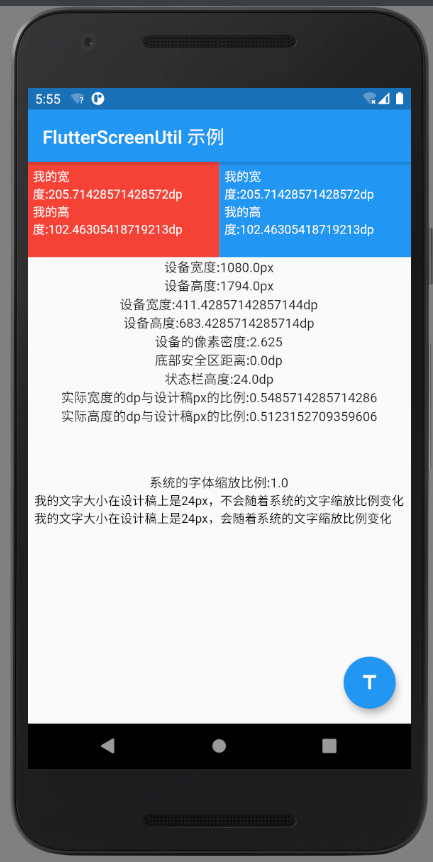

效果图:
大家可以看到我们使用 flutter_ScreenUtil 框架对我们的UI进行了适配以后 我们在不通的分辨率设备 安卓模拟器和 iOS 模拟器上面显示效果几乎是差不多的 这样我们就可以很好的让我们开发的app在不同的设备得到相同的使用体验了。

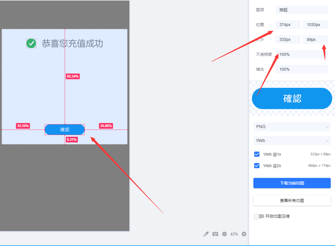

一般在我们正式开发当中 UI设计那边会给出标注图给我们 一般是按照某一个分辨率下面做的表示 例如(1080X1920 或者是 750*1334 之类的 )我们这边拿到UI标注主体要选择web px像素做单位的视图
然后再来使用我们的flutter_ScreenUtil 做屏幕适配:

具体使用:
 void printScreenInformation() {
    print('设备宽度:${ScreenUtil().screenWidth}'); //Device width
    print('设备高度:${ScreenUtil().screenHeight}'); //Device height
    print('设备的像素密度:${ScreenUtil().pixelRatio}'); //Device pixel density
    print(
      '底部安全区距离:${ScreenUtil().bottomBarHeight}dp',
    ); //Bottom safe zone distance,suitable for buttons with full screen
    print(
      '状态栏高度:${ScreenUtil().statusBarHeight}dp',
    ); //Status bar height , Notch will be higher Unit px
    print('实际宽度的dp与设计稿px的比例:${ScreenUtil().scaleWidth}');
    print('实际高度的dp与设计稿px的比例:${ScreenUtil().scaleHeight}');
    print(
      '宽度和字体相对于设计稿放大的比例:${ScreenUtil().scaleWidth * ScreenUtil().pixelRatio}',
    print(
      '高度相对于设计稿放大的比例:${ScreenUtil().scaleHeight * ScreenUtil().pixelRatio}',
    print('系统的字体缩放比例:${ScreenUtil().textScaleFactor}');
    print('屏幕宽度的0.5:${0.5.sw}');
    print('屏幕高度的0.5:${0.5.sh}');
适配尺寸
传入设计稿的px尺寸:
根据屏幕宽度适配 width: ScreenUtil().setWidth(540),
根据屏幕高度适配 height: ScreenUtil().setHeight(200),
 Container(
           padding: EdgeInsets.all(ScreenUtil().setWidth(10)),
            width: ScreenUtil().setWidth(375),
            color: Colors.red,
            child: Text(
             '我的宽度:${0.5.sw}dp \n'
             '我的高度:${ScreenUtil().setHeight(200)}dp',
            style: TextStyle(color: Colors.white, fontSize: ScreenUtil().setSp(24)),
如果你的dart sdk>=2.6,可以使用扩展函数: example: 不用这个:
Container(
width: ScreenUtil().setWidth(50),
height:ScreenUtil().setHeight(200),
而是用这个:
Container(
width: 50.w,
height:200.h
