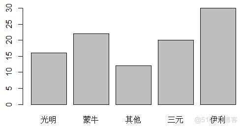

  1. 用图表描述:
    ①统计类:
    table() 生成频数分布表
    prop.table() 将频数分布表转化为比例
    addmargins() 给频数分布表添加边际和或边际比例
    barplot() 生成条形统计图
pie() 生成饼图

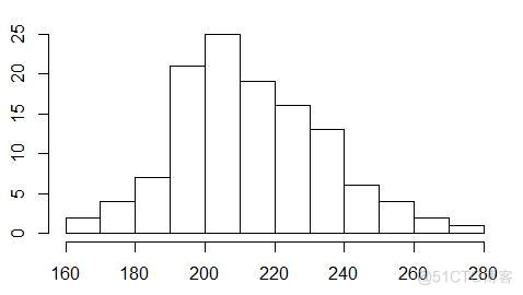

②分布类:
hist() 生成直方图,观察变量内的分布

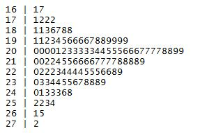

stem() 生成茎叶图,观察变量内的分布

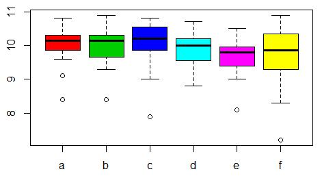

boxplot() 生成箱线图,观察变量内的分布或对象间的变量水平比较

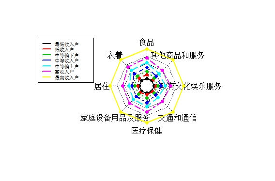

radarchart() 生成雷达图,观察样本间的相似性。package(fmsb)

 x = read.csv("C:/大话统计学 网络资源/StatData/Chap2_1.csv",header=F)
代码展示
x1 <- x[,1]  #  x1 是数据框 x 的第1列数据 (x1是向量数值格式)
breaks <- seq(from=min(x1), to=max(x1), length=8)  # 分成 8-1 = 7 组
freq <- cut(x1, breaks=breaks, right=TRUE, include.lowest=TRUE)
table(freq) ; hist(x1, breaks=breaks, col='pink')  # 频数分布表 与 直方图
pause(10)  # 等候 10 秒钟
hist(x1, freq=FALSE, col='light green') ; lines(density(x1), lwd=3, col='blue')
brk <- c(20,35,40,50,65,70,80,90,100)
hist(x1,breaks=brk, col='yellow') # 不同组宽 直方图
n <- length(x1) ; plot(sort(x1),(1:n)/n,type="s",ylim=c(0,1) , col='purple') # 累积频率图
boxplot(x1, col="yellow", main=paste("例题2.1  箱线图")) # 箱线图

 stem.leaf(x1, style="bare")  # 茎叶图
