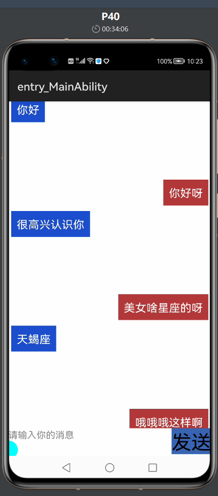

效果图

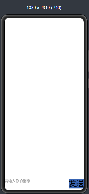

布局预览效果
我们观察布局文件 我们可以看到我们写了一个列表控件ListContainer 来装载我们发送出去的消息和接收到的消息 然后底部我们写了一个 TextField 控件来处理用户的输入 和一个button来触发发送的动作

我们通过在 getComponent 方法中通过小标i来遍历集合然后拿到里面每一个对应里面的 type属性来判断是显示左边布局还是右边布局 也就是对应的发送消息和接收消息的UI 我们通过简单布局显示影藏来实现消息的左右2边显示效果 到此整个仿微信聊天的布局UI效果就讲完了 。
