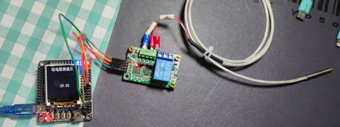

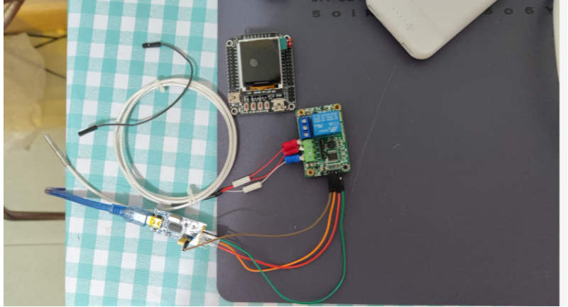

测温仪和STM32开发板的实物图如下:

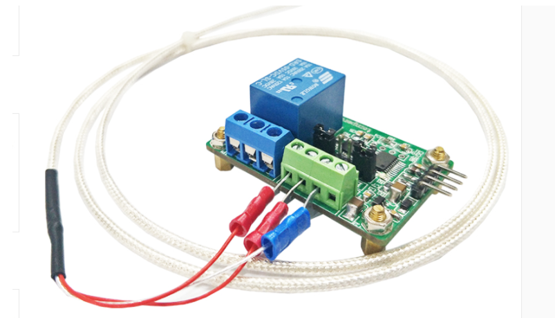

2.1 铂电阻测温模块
铂电阻,简称铂热敏电阻,其阻值会随着温度的变化而变化。有PT100和PT1000系列产品,适用于医疗、电机、工业、测温、卫星、气象、电阻计算等高精度温度设备。 Pt后的100表示0℃时其电阻值为100欧,100℃时其电阻值约为138.5欧。其工作原理:当PT100在0℃时,其电阻为100欧姆。它的电阻会随着温度的升高而上升,并且它的电阻会匀速增加。热电阻是一种常用于中低温的温度传感器。它的工作原理是基于电阻的热效应,即电阻的阻值随温度的变化而变化。铂金热敏电阻的热阻精度最高,具有抗振动、稳定性好、耐高压等特点。因此,它被制成各种标准温度计进行测量和校准。本文选用的铂热敏电阻为PT100,0℃时的阻值为100Ω。在0℃~100℃之间变化时,最大非线性偏差小于0.5℃。与热电偶不同,PT100 是无源传感器,因此需要设计额外的激励来产生电信号输出。
当前设计选用PT100铂电阻和max31865温度传感器模块读取温度数据。
Max31865 是一款简单易用的热敏电阻到数字输出转换器,针对铂电阻温度传感器 (RTD) 进行了优化。用于外部电阻设置的 RTD 的灵敏度。高精度 ADC 将 RTD 电阻与参考电阻的比率转换为数字输出。 Max31865 输入具有高达 ± 45V 的过压保护,并提供可配置的 RTD 和电缆开路/短路状况检测。采集的温度值送单片机处理并通过LCD显示;系统供电电路采用宽电压直流输入,由集成三端稳压芯片lm7805稳压,为单片机和显示模块供电;设计简单,既可以验证设计功能,又可以降低设计成本。

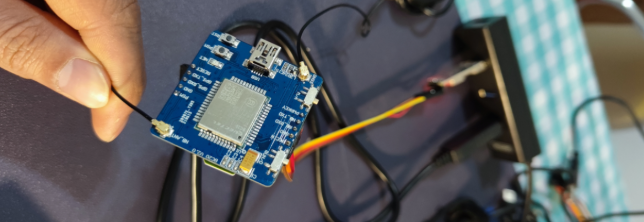

2.3 BC20模块

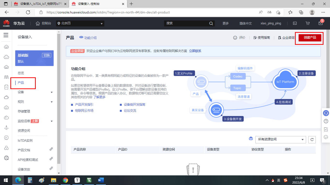

3.1 创建产品
华为云官网地址: https://activity.huaweicloud.cn
打开官网后,就点击又上脚登录,没有账号就先注册。

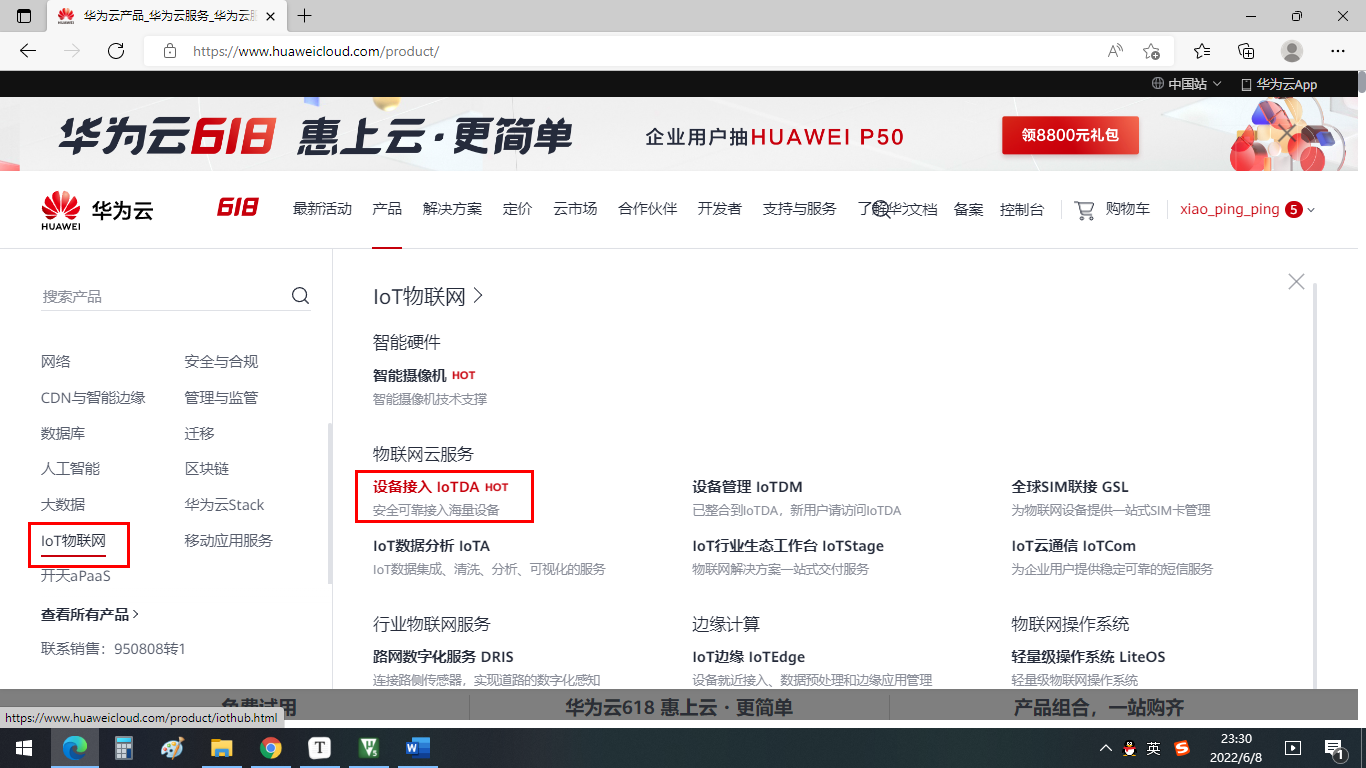

再点击产品,找到物联网产品。

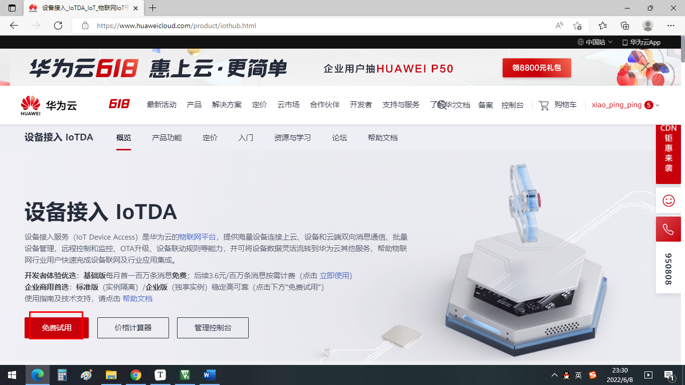

点击免费试用。

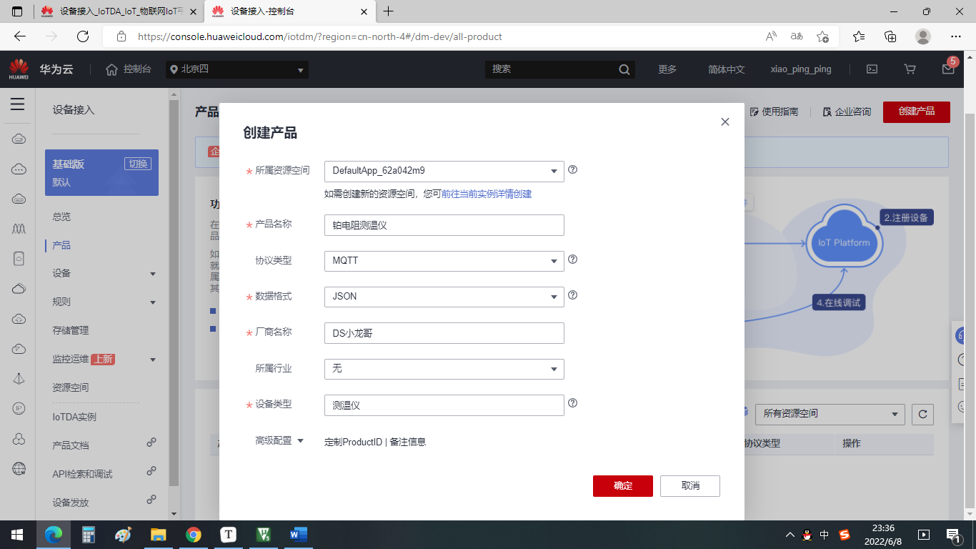

点击产品页面,点击右上角创建产品。

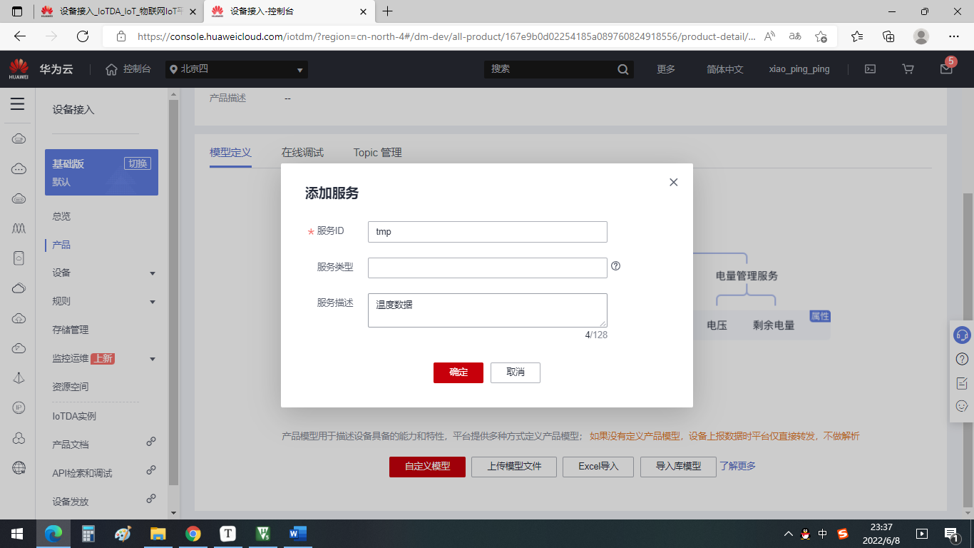

填充设备信息。

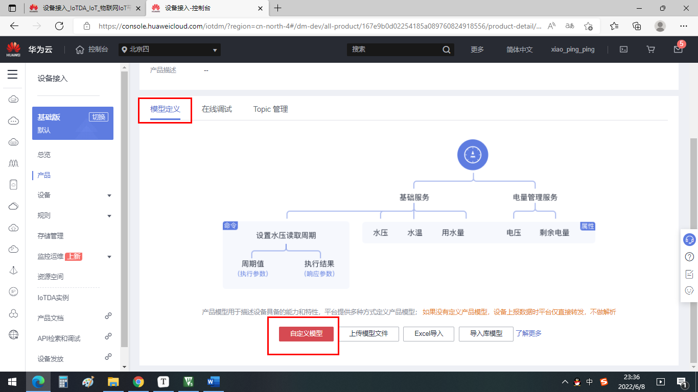

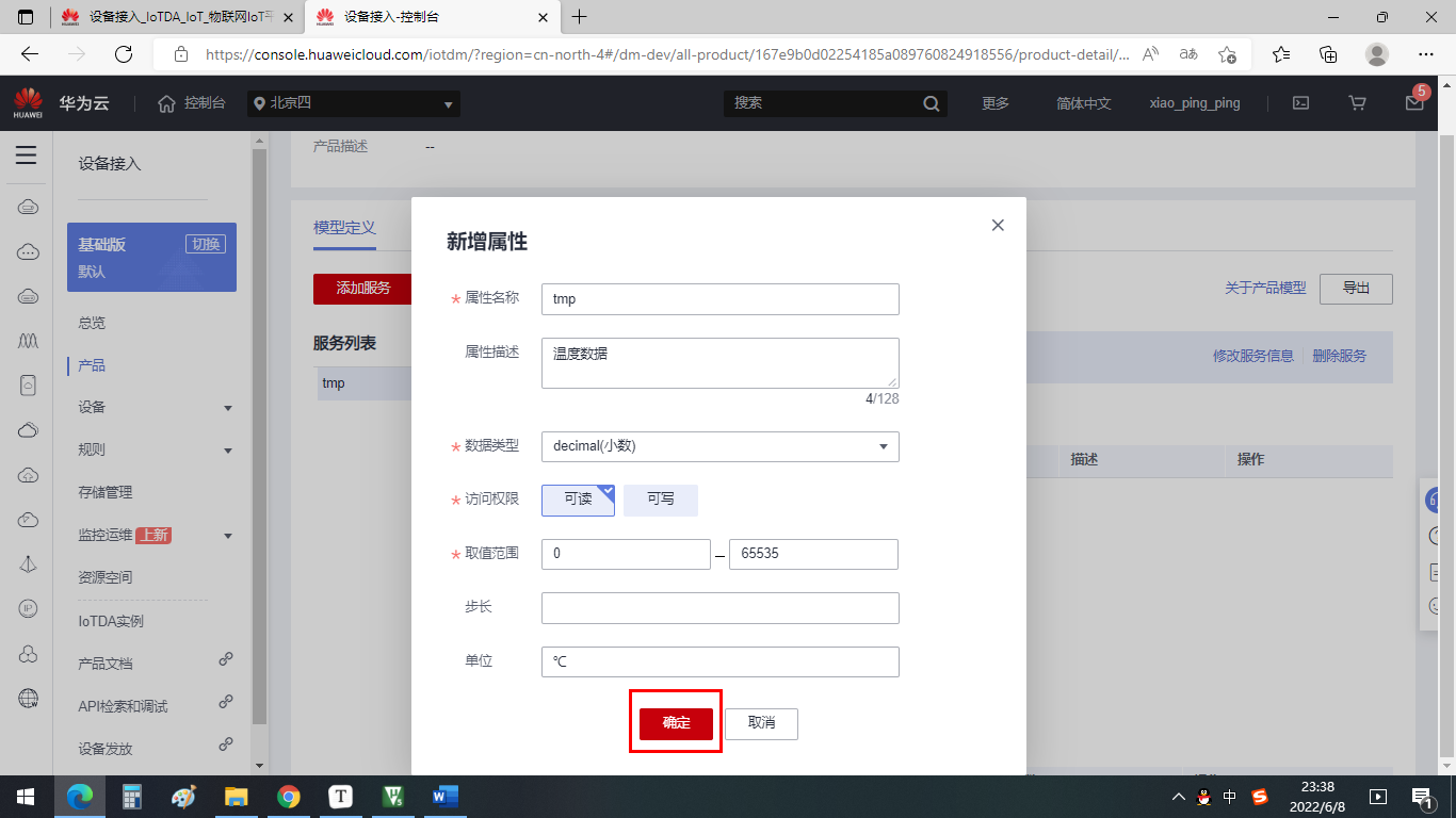

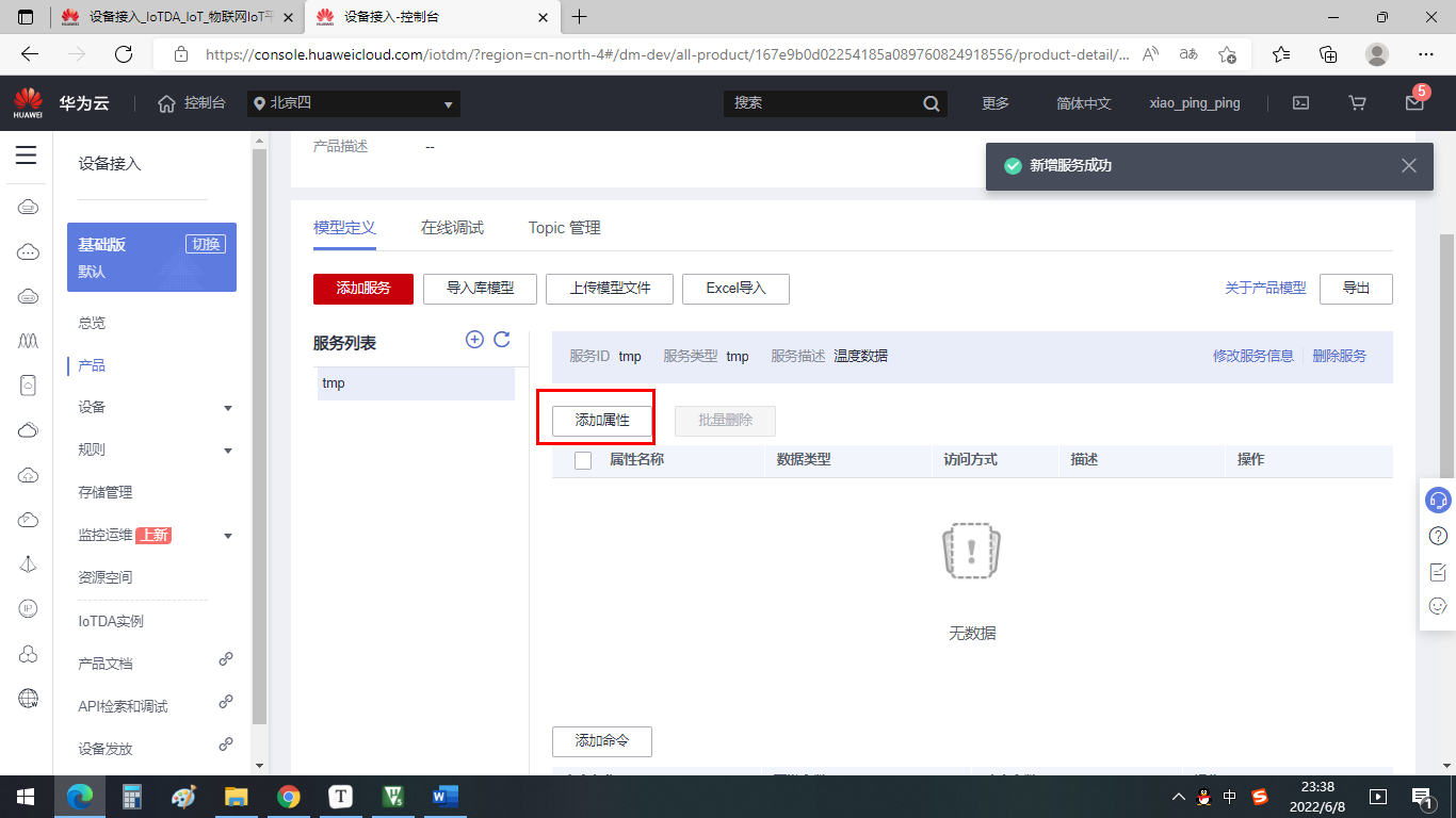

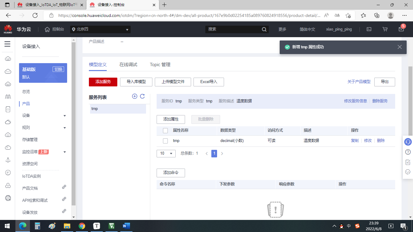

接下来在产品页面定义模型,设置设备上传的数据属性。
添加属性。
添加成功。

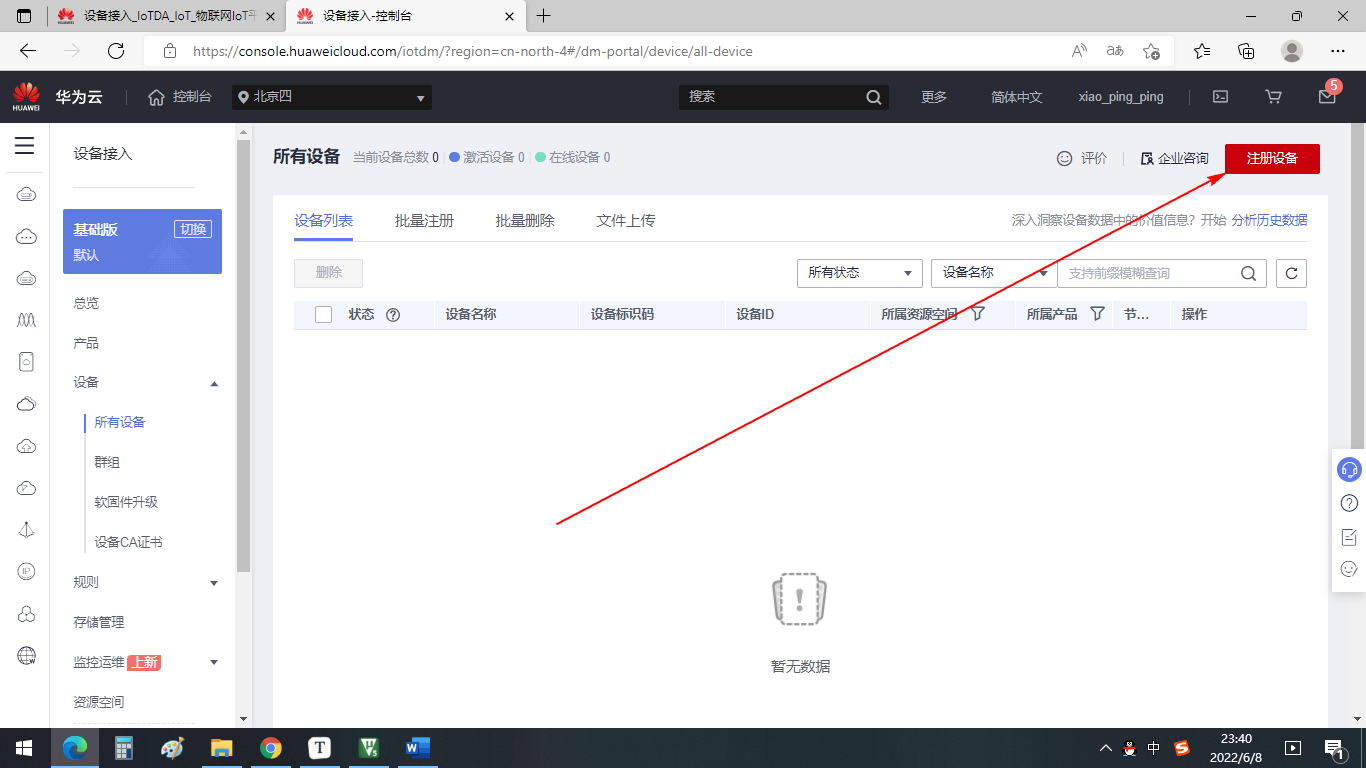

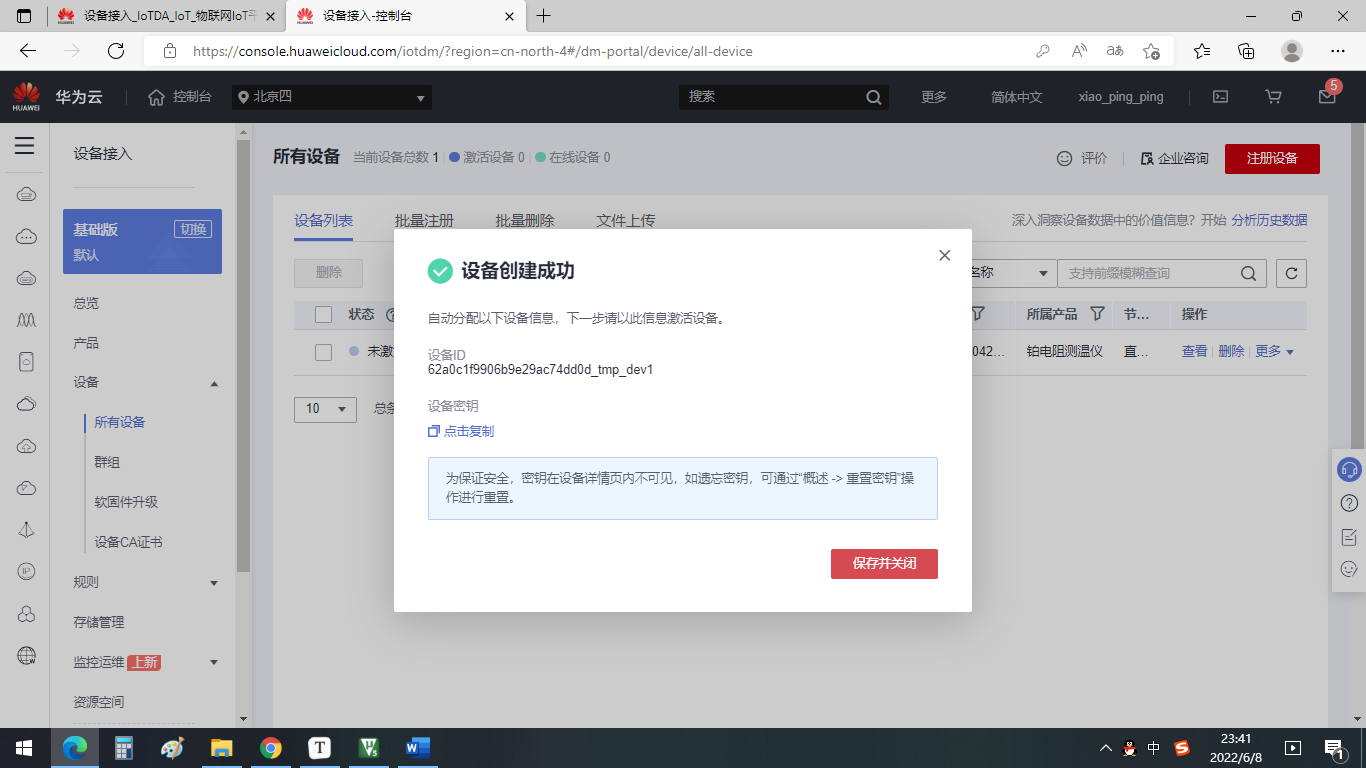

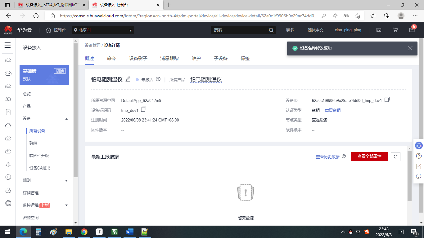

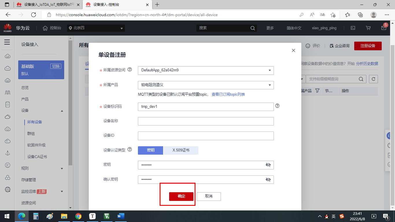

3.2 创建设备

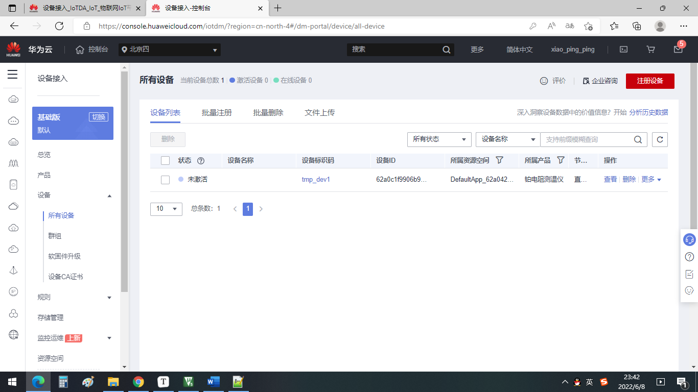

点击左边设备选型,再点击右上角创建设备。
填充设备的参数。
创建成功后保持设备属性信息。
    "device_id": "62a0c1f9906b9e29ac74dd0d_tmp_dev1",
    "secret": "12345678"
设备创建成功。

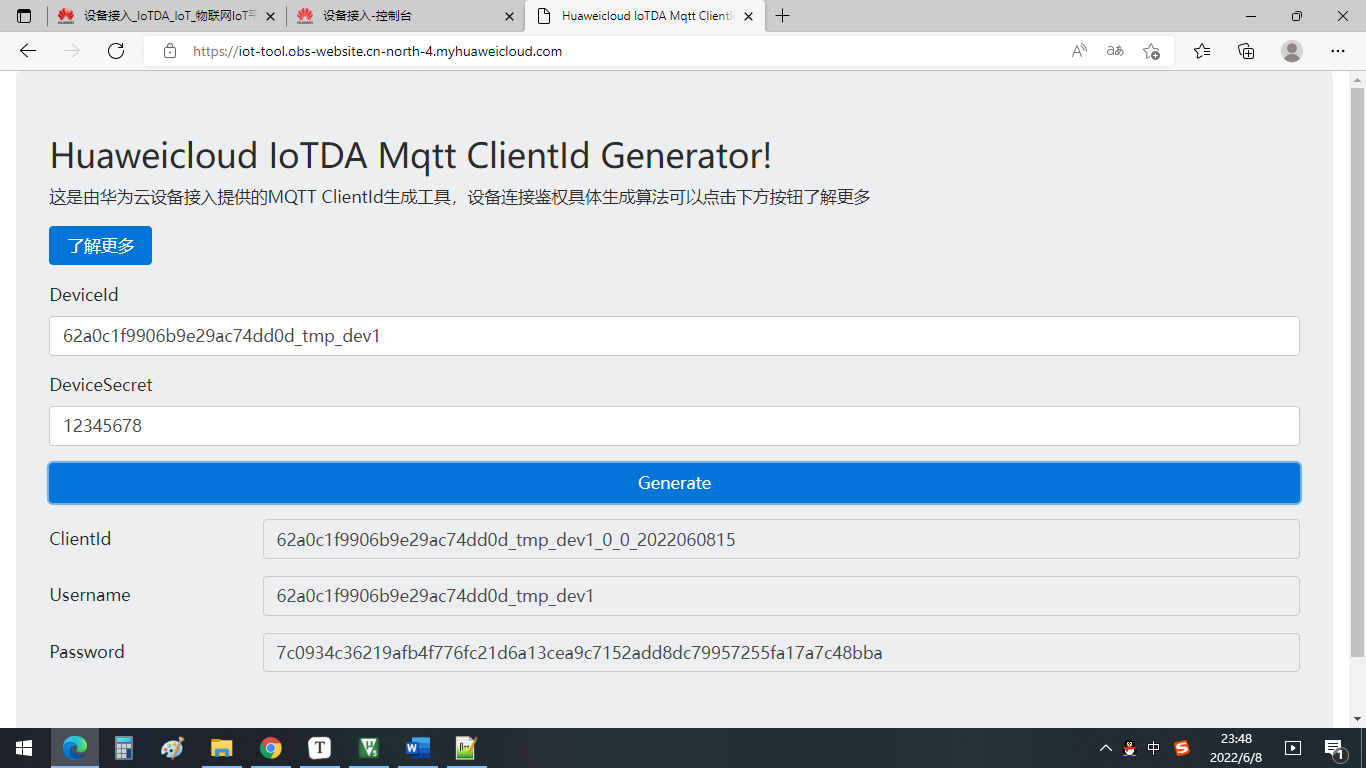

【3】MQTT协议登录的三元组信息
华为云提供了MQTT协议参数的生成工具,非常方便,根据提示填入参数一键生成三元组。
MQTT设备登陆密匙生成地址: https://iot-tool.obs-website.cn-north-4.myhuaweicloud.com/
得到MQTT三元组信息如下:
ClientId 62a0c1f9906b9e29ac74dd0d_tmp_dev1_0_0_2022060815
Username 62a0c1f9906b9e29ac74dd0d_tmp_dev1
Password 7c0934c36219afb4f776fc21d6a13cea9c7152add8dc79957255fa17a7c48bba
这3个信息可以直接当做MQTT协议登录的参数填充,连接服务器。

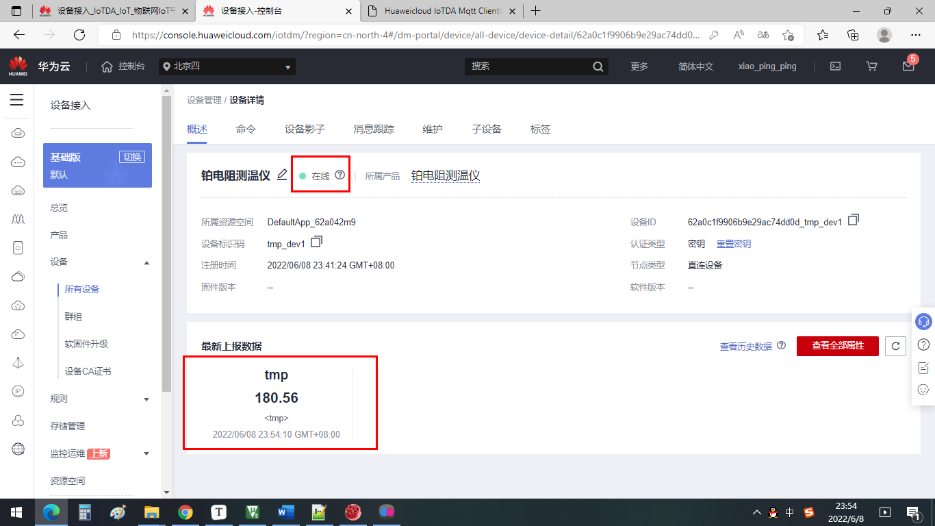

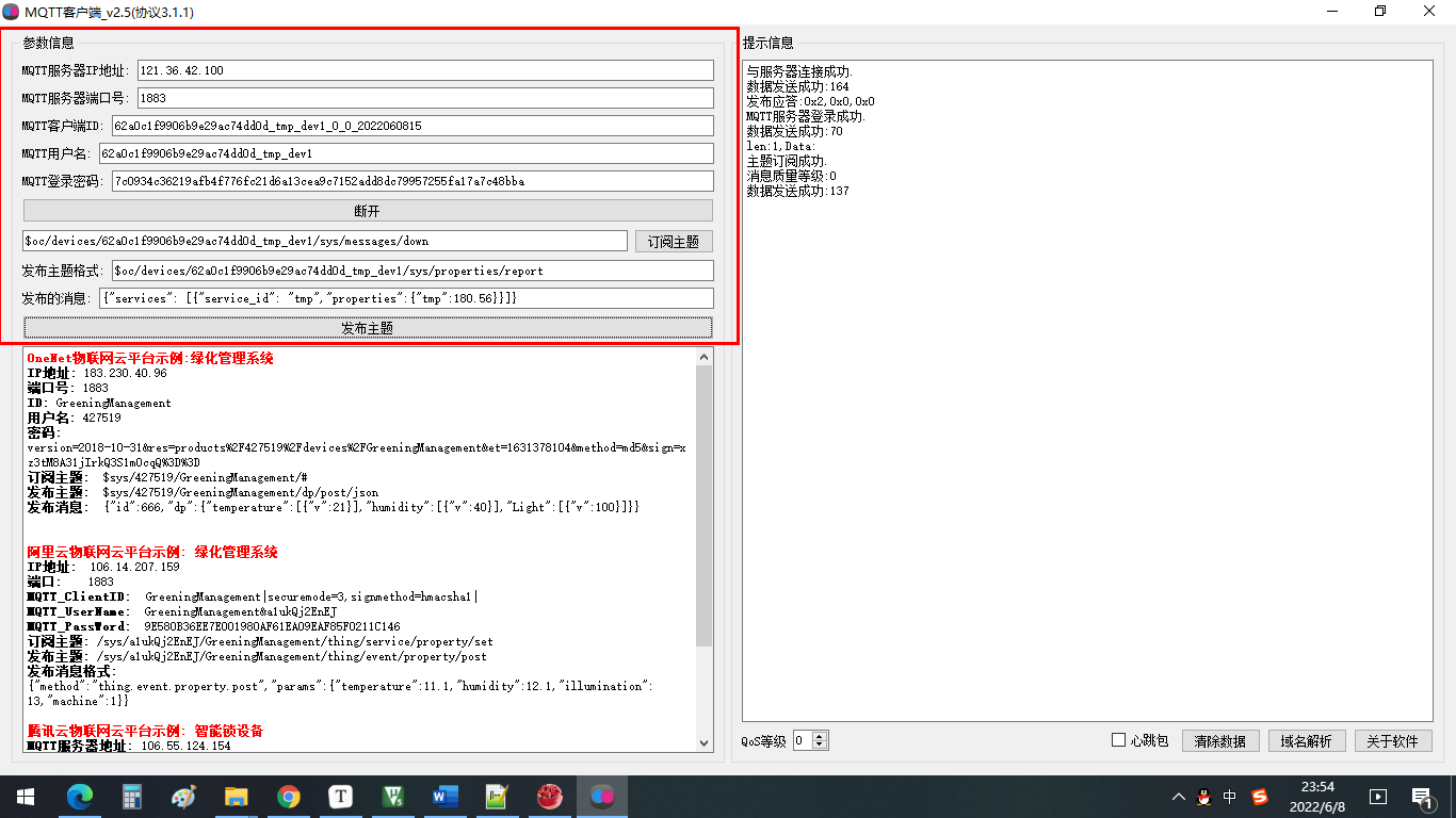

3.4 模拟设备登录
在开发硬件设备端程序前,先使用MQTT客户端模拟测试,测试是否能正常的上传数据到服务器。
使用的软件名称为: MQTT客户端_v2.5(协议3.1.1).exe 。
根据软件提示,填入对应的参数登录即可。
接着打开华为云的网页端,即可看到设备已经在线,并且收到了上传的数据。

5. BC20模块接线说明:
GND----GND
PB10----BC20_RXD
PB11----BC20_TXD

整个系统的调试信息通过LCD屏和串口两种方式显示。拿到MAX31865模块后,先使用串口调试助手进行调试。PT100采用3线制接线,与MAX31865机芯连接,正常MAX31865上电之后发送AT\r\n,MAX31865会返回OK,通过返回的OK来检测MAX31865是否正常。然后在发送测温指令AT+T,MAX31865收到之后会返回+T=23.4这样的数据,后面的23.4就是当前铂电阻测量的温度信息。如果要设置报警的上限和下限,可以通过AT+TERRUP+26\r\n,后面的26就是设置的温度上限阀值(高报警门限)。AT+TERRDOWN±24\r\n,后面的-25就是设置的温度下限报警阀值。 MAX31865模块采用5V供电,提供了串口输出接口,可以接PT100、PT1000等热电偶测温线。 在max31865函数的设计了核心的几个函数, 初始化、读温度、检测硬件等。
测量的温度显示:

4.4 BC20代码
【1】BC20拿到后先进行调试,测试模块是否OK,直接通过USB转TTLC连接电脑串口调试助手。
查询模块是否正常
AT
OK
获取卡号,查询卡是否插好
AT+CIMI
460041052911195
OK
激活网络
AT+CGATT=1
OK
获取网络激活状态
AT+CGATT?
+CGATT: 1
OK
查询网络质量
AT+CSQ
+CSQ: 26,0
OK
AT+CEREG=? //检查网络状态
+CEREG: 0,1 //找网成功
OK
激活GPS,要等一段时间
AT+QGNSSC=1
OK
查询激活状态,1表示成功激活
AT+QGNSSC?
+QGNSSC: 1
OK
获取一次GPS定位语句
AT+QGNSSRD="NMEA/RMC"
+QGNSSRD: $GNRMC,120715.00,A,3150.78179,N,11711.93433,E,0.000,,310818,,,A,V*19
OK

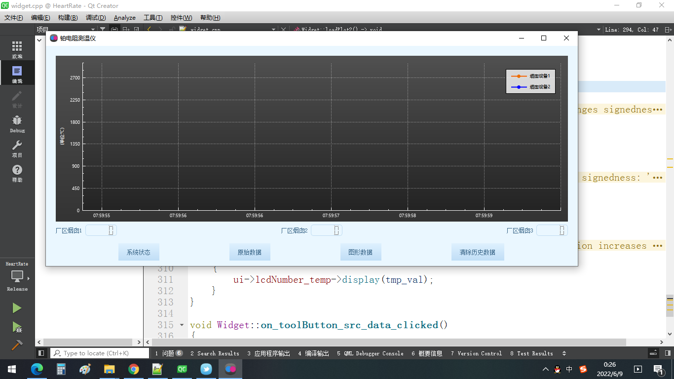

5.上位机开发
上位机采用QT软件开发,通过华为云应用侧提供的接口获取服务器的温度数据,进行处理,显示。
5.1 安装QT开发环境
目前我使用的开发环境是:QT 5.12.6 ,其他版本也可以的。

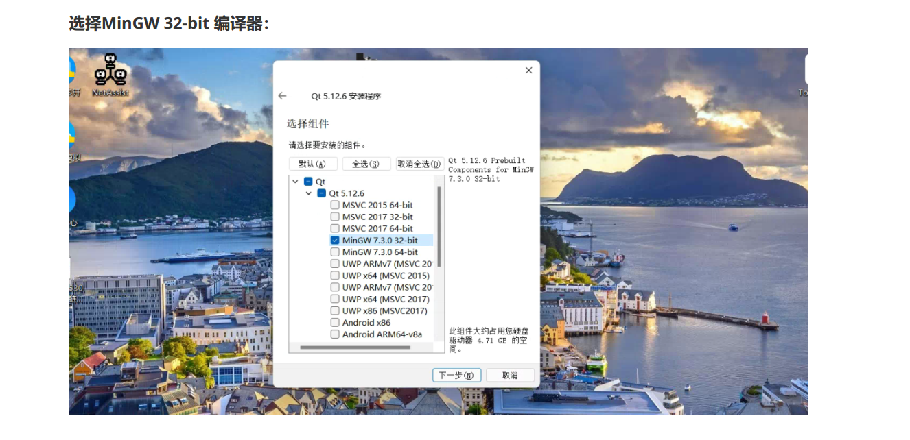

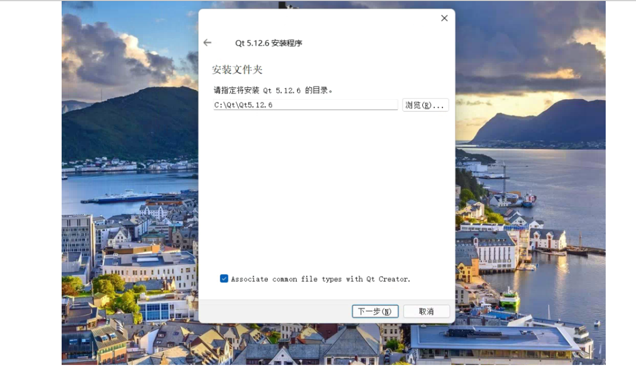

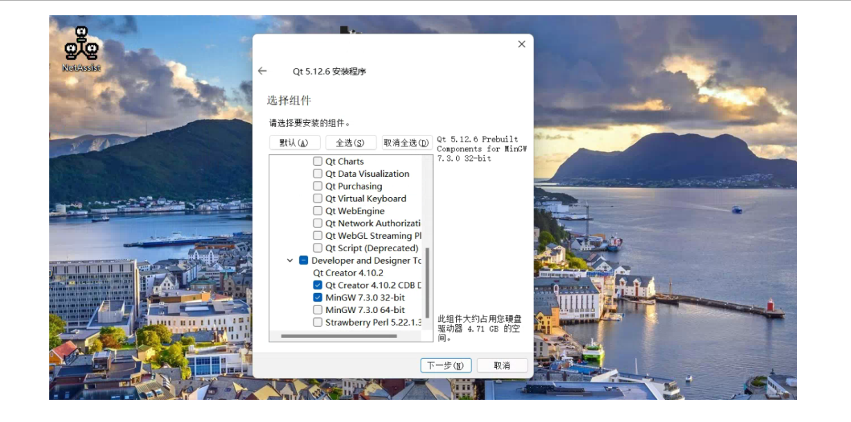

软件安装时断网安装,否则会提示输入账户。安装的时候,第一个复选框里勾选一个mingw 32编译器即可,其他的不管默认就行,直接点击下一步继续安装。
如果只是在windows下开发,最简单的安装就只选择 MinGW编译器即可,其他的编译器不用勾选。

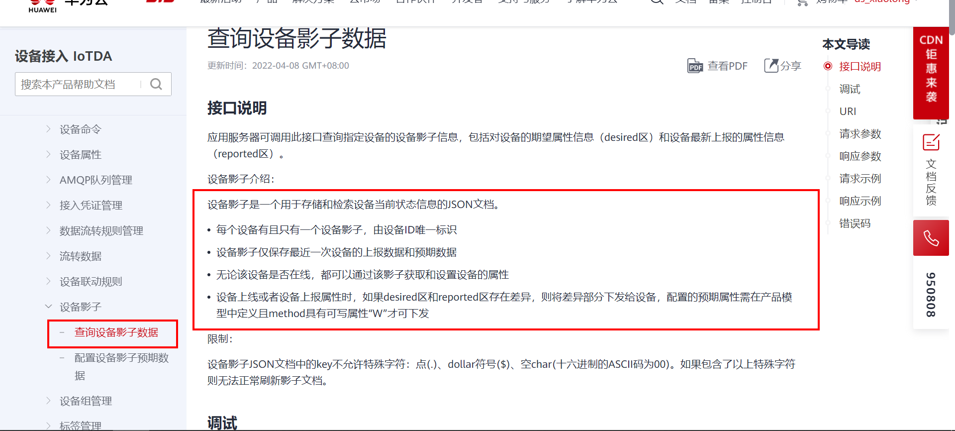

5.2 应用侧开发(查询设备属性)
目前获取服务器的数据,可以采用查询属性接口和查询影子设备属性接口。查询设备属性是同步接口,需要设备实时响应上传数据,影子设备是保存设备最后一次上传到服务器的数据。我这里采用查询影子设备的属性,读取最后一次上传的温度即可。
官方地址:https://support.huaweicloud.cn/api-iothub/iot_06_v5_0079.html

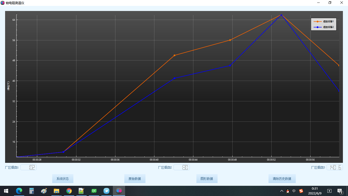

最终上位机实现的效果:
