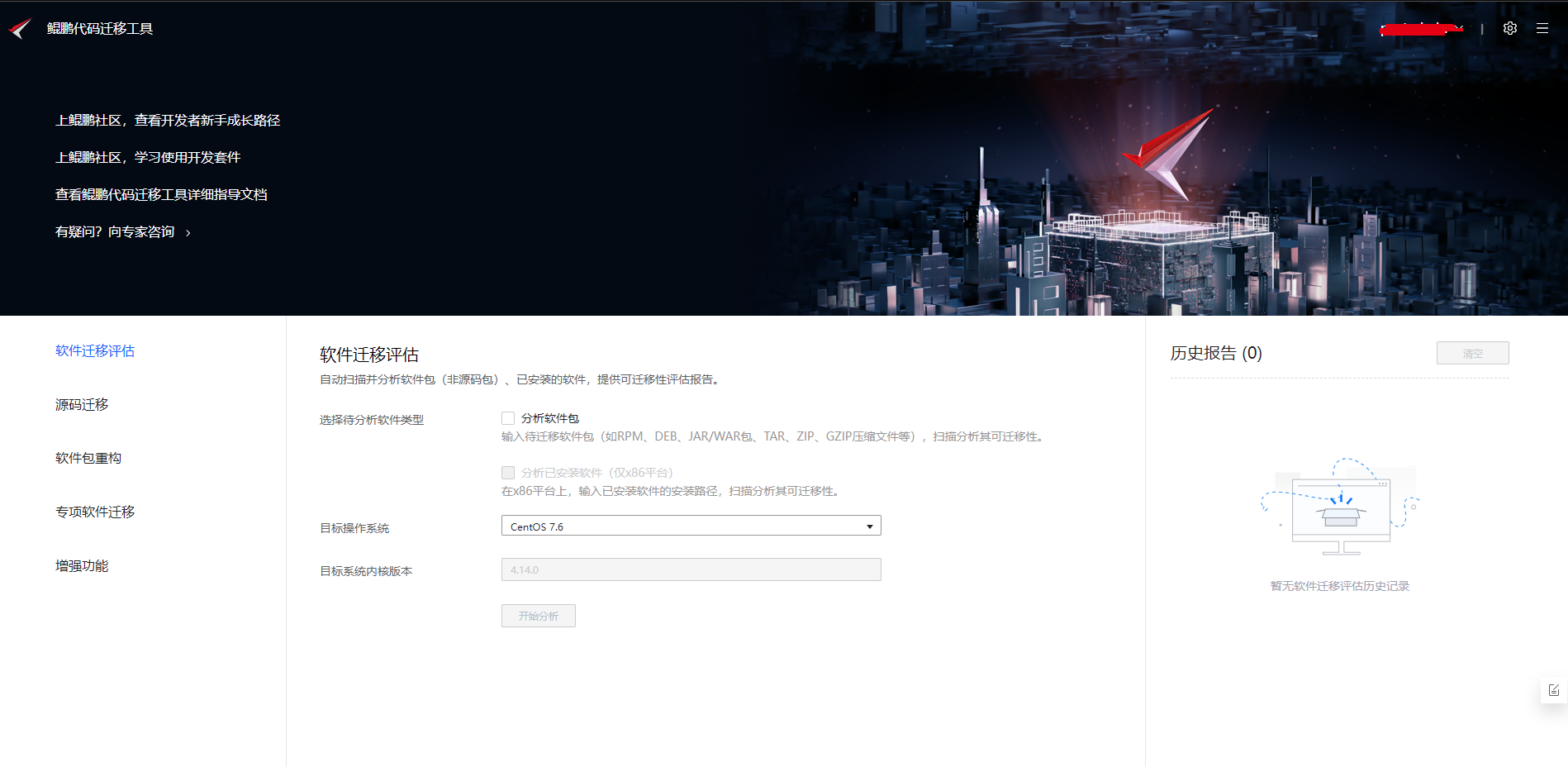

如果你使用的是远程实验室,按照官方介绍,是打开工具的web网页 ,并进行登录。该web界面的IP地址,账号以及密码等信息在邮件中有详细说明哦。注意如果提示风险,要选择继续哦。
登录后的界面为:
好了,就是先看看哈,验证下可以正常访问远程实验室,后面会用到,这里我们先来做准备工作,用MobaXterm登录刚购买的ECS啊。

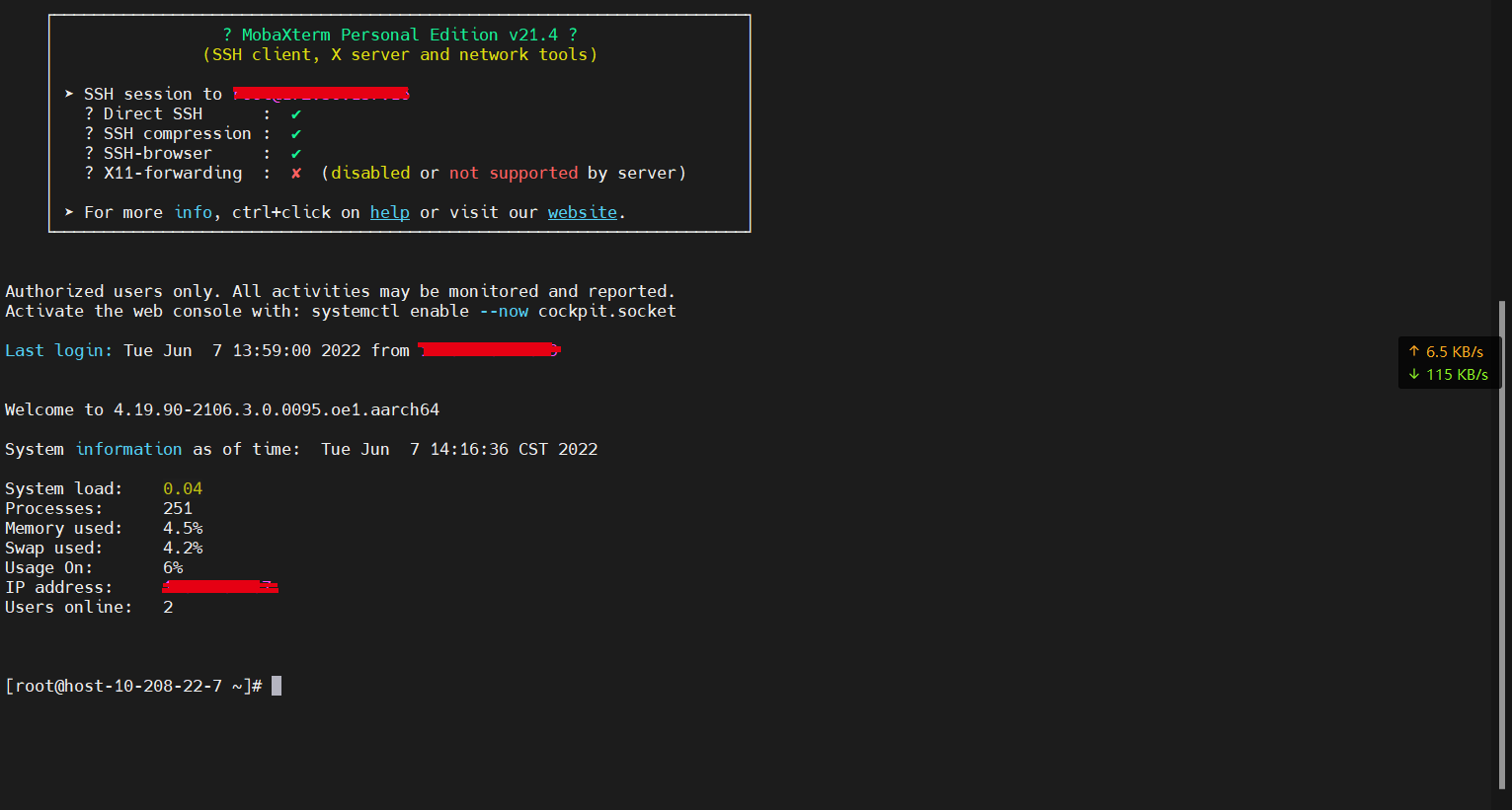

1. 使用MobaXterm工具,以root用户登录服务器。
就是ssh登录,常规操作了,如果看到类似如下界面,说明登录成功:

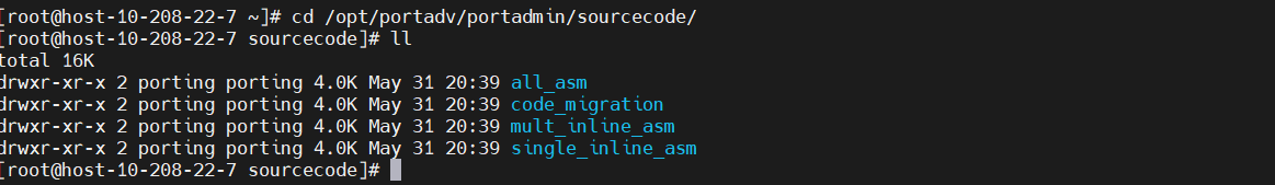

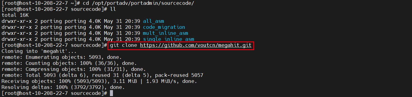

2. 进入“鲲鹏代码迁移工具”源码文件存放路径。
cd /opt/portadv/portadmin/sourcecode/
3. 下载Megahit源码。
git clone https://github.com/voutcn/megahit.git

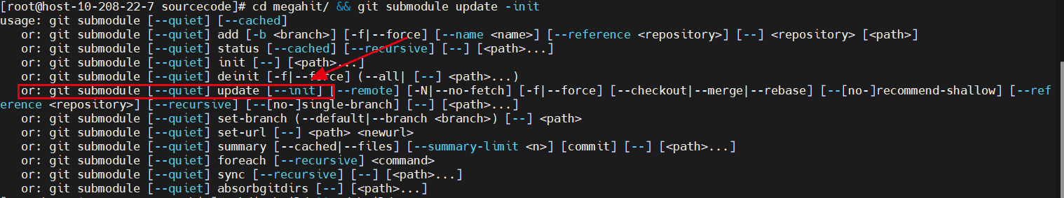

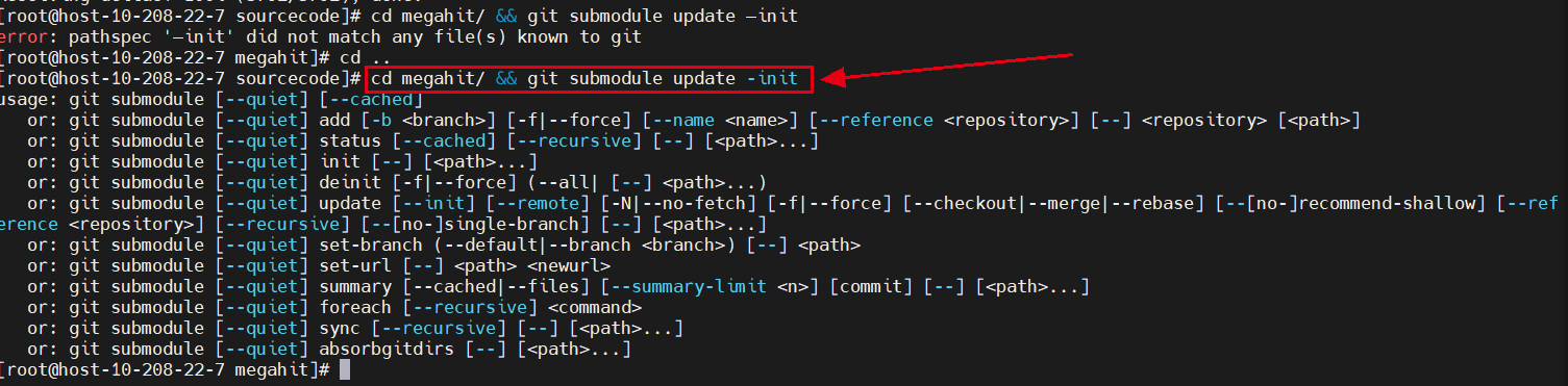

cd megahit/ && git submodule update -init
这里注意不要直接复制教程中所给的代码,因为教程中的-init中的-符号有问题,会报错如下:
或者
其实-init中的-符号应该是英文下的才对,也可以看到修改后-init变为了蓝色,MobaXterm就是强。
但看提示好像还是不太对啊,仔细看会发现打印信息给了提示,应该是--init。
cd megahit/ && git submodule update --init
应该是正确运行了,结果如图,没什么打印信息:

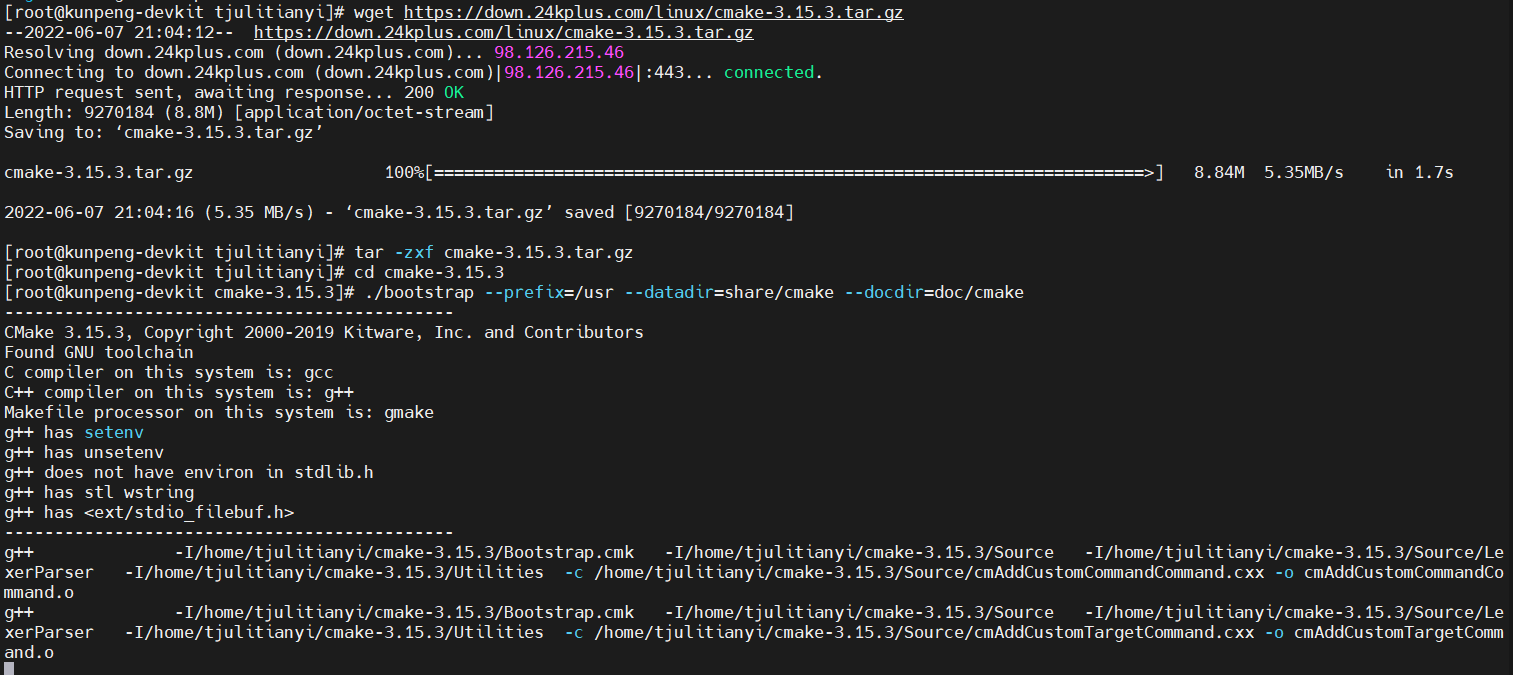

那来安装一下吧,不管有没有了,马上行动起来。这里我安装的是cmake 3.15,不是最新版哈,下面来介绍下安装,来嘞。

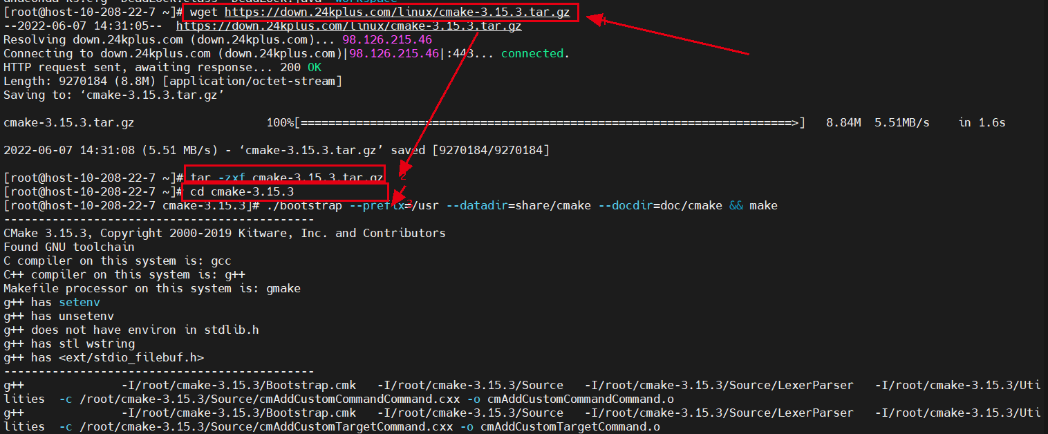

获取源码,并解压
wget https://down.24kplus.com/linux/cmake-3.15.3.tar.gz
tar -zxf cmake-3.15.3.tar.gz
cd cmake-3.15.3

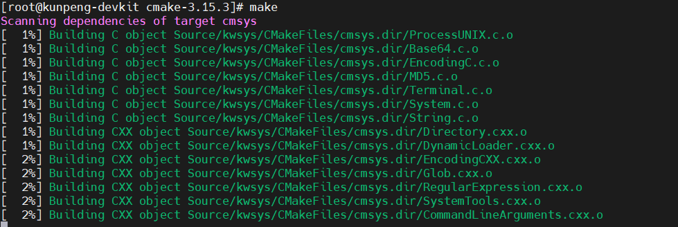

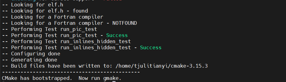

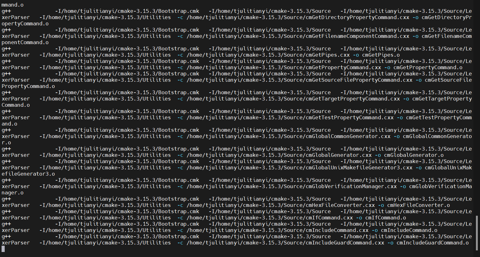

编译安装
./bootstrap --prefix=/usr --datadir=share/cmake --docdir=doc/cmake
运行中的截图(这个过程有点长,大家可以先休息一下哈):
运行完成截图:

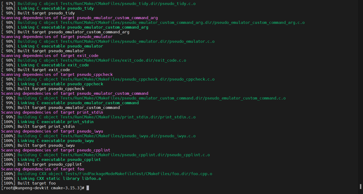

接下来执行命令:
make
运行完成截图:

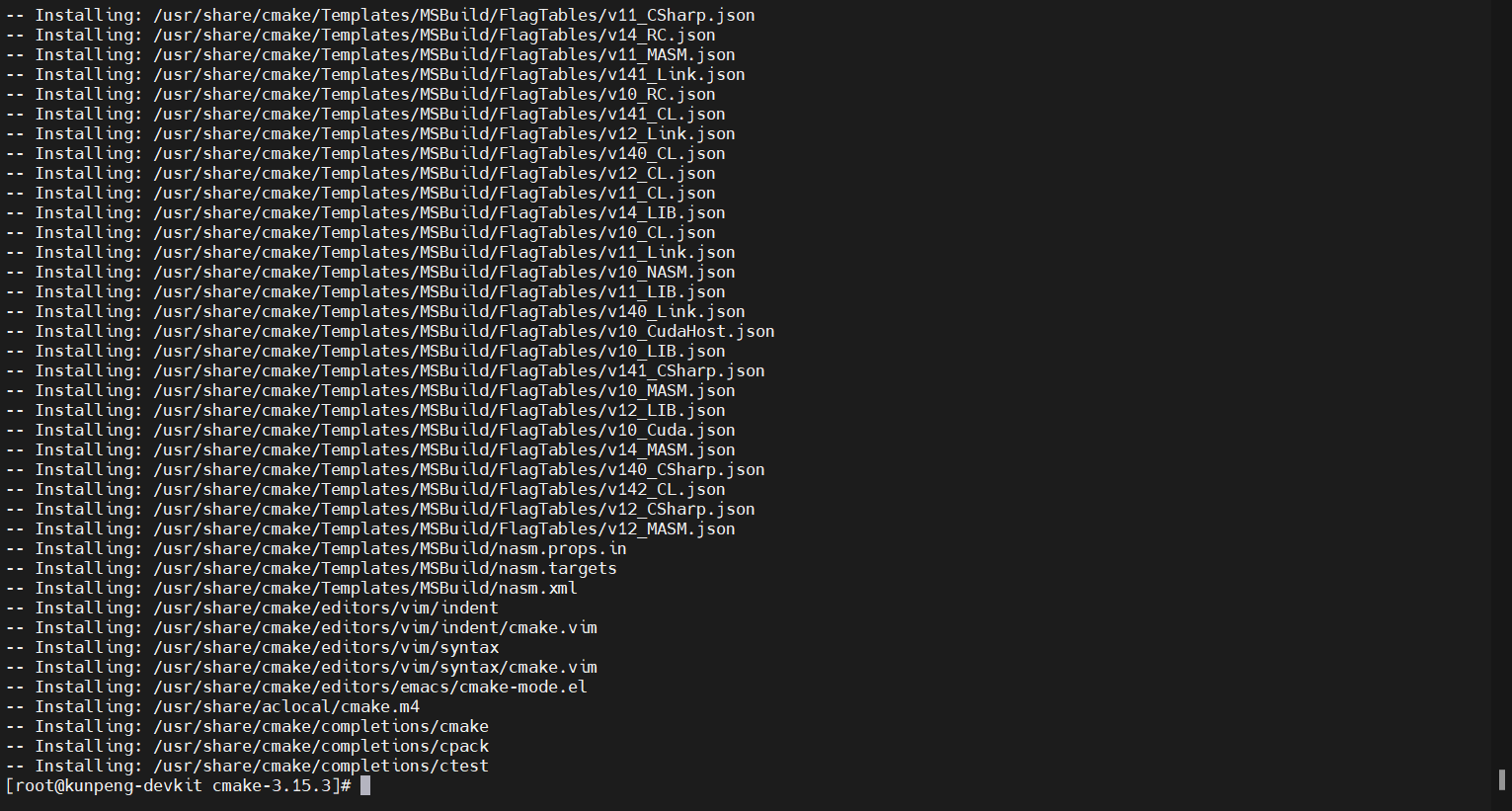

那么接下来执行命令:
sudo make install

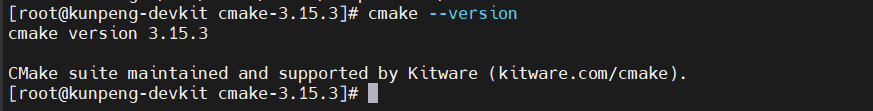

下面检查是否正确安装,执行如下命令:
cmake --version
如果看到如下界面,表示成功了:

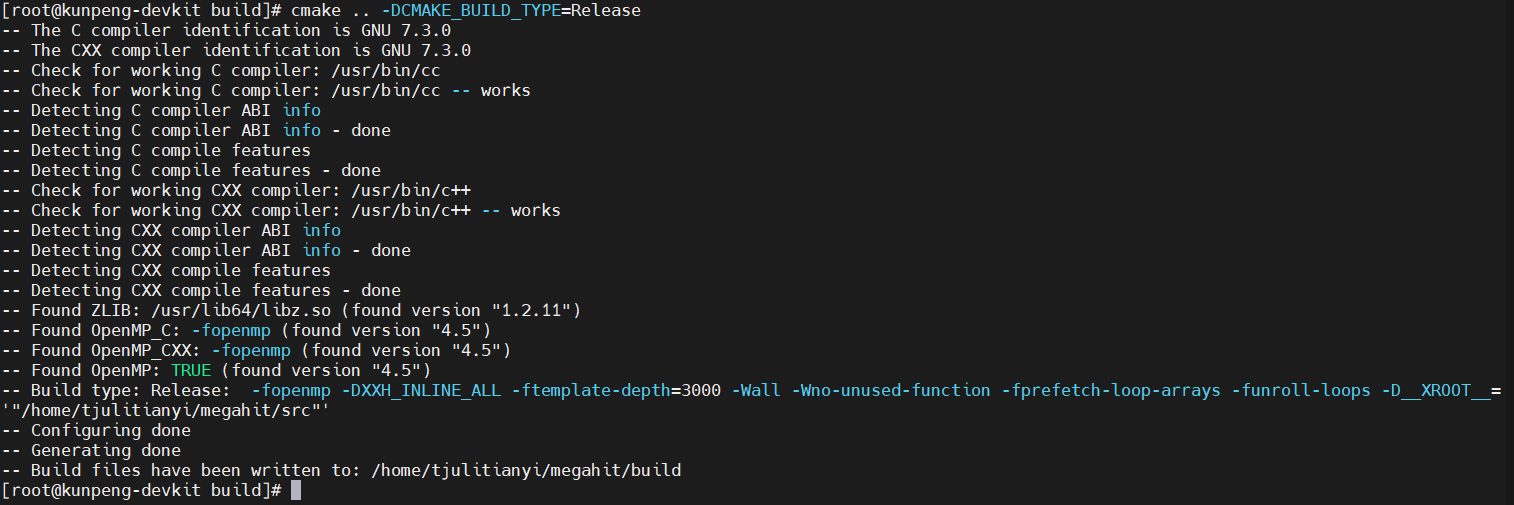

好了,接下来可以执行之前的命令了:
cmake .. -DCMAKE_BUILD_TYPE=Release
得到运行结果:

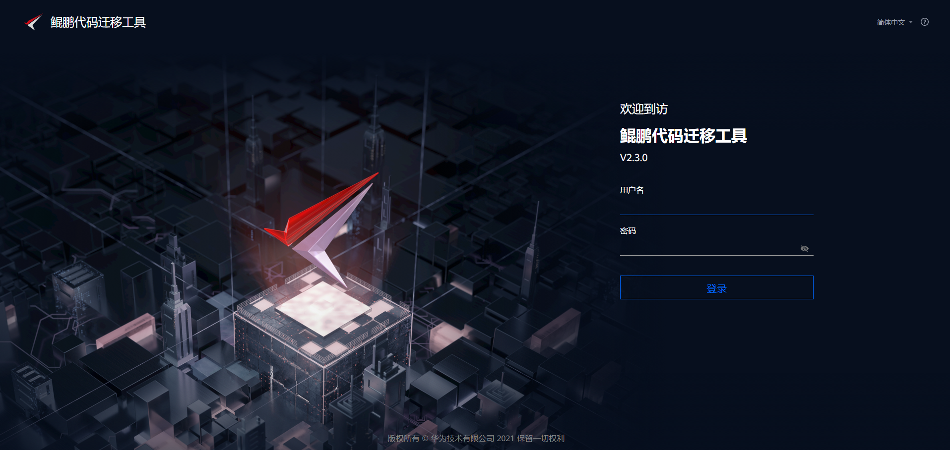

下面是重头戏了哈,使用鲲鹏代码迁移工具进行代码迁移,就是用我们之前打开的Web界面,赶紧来试试吧。
出登录,需要重新登录

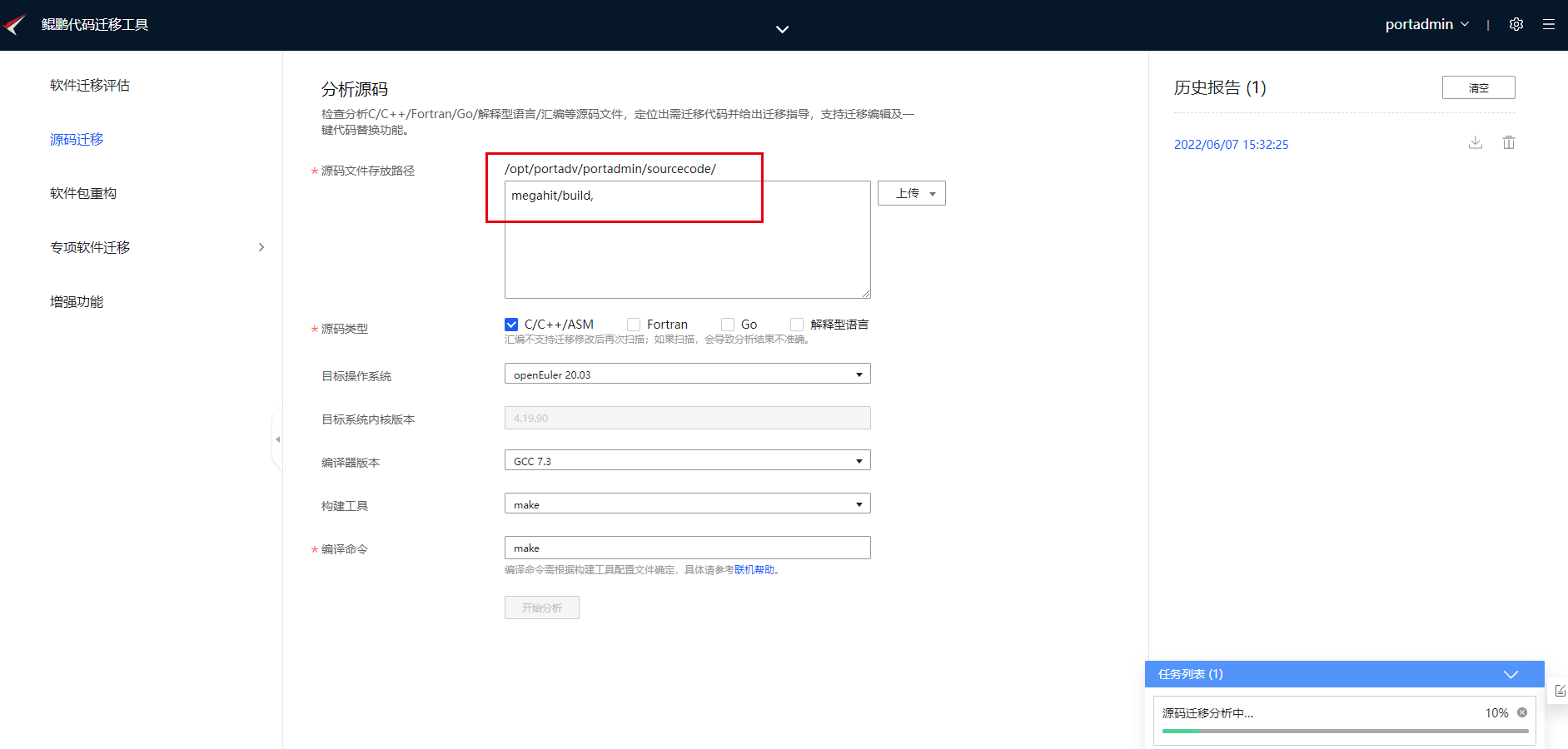

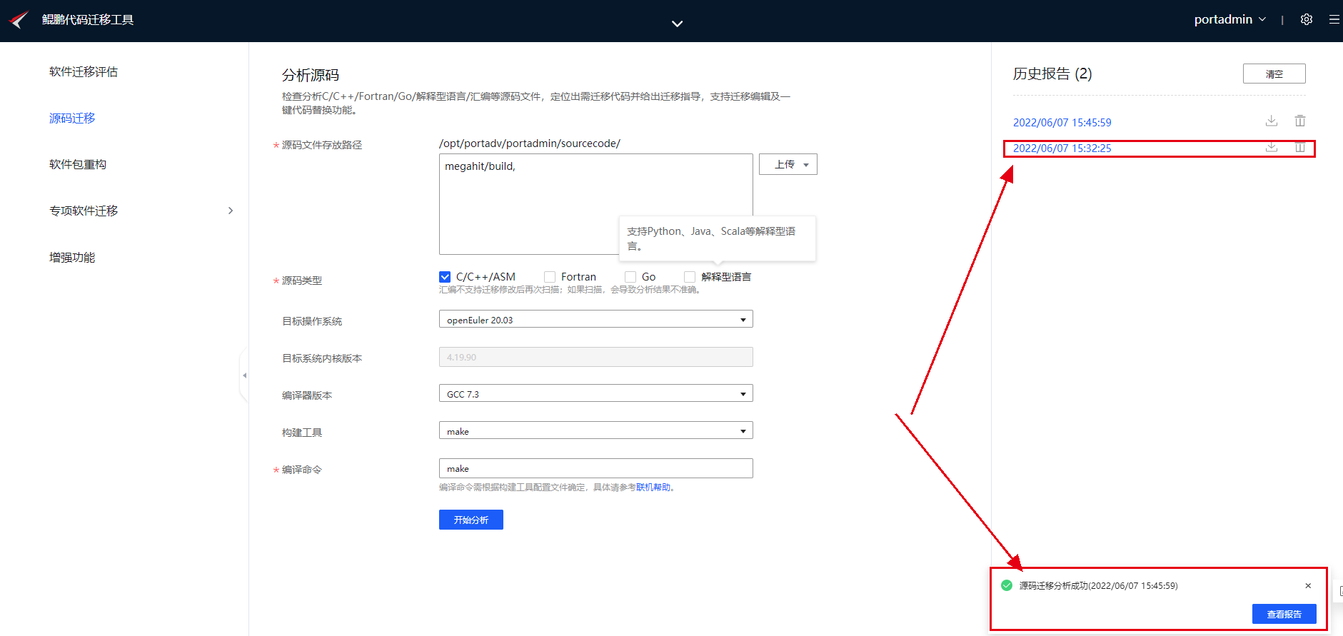

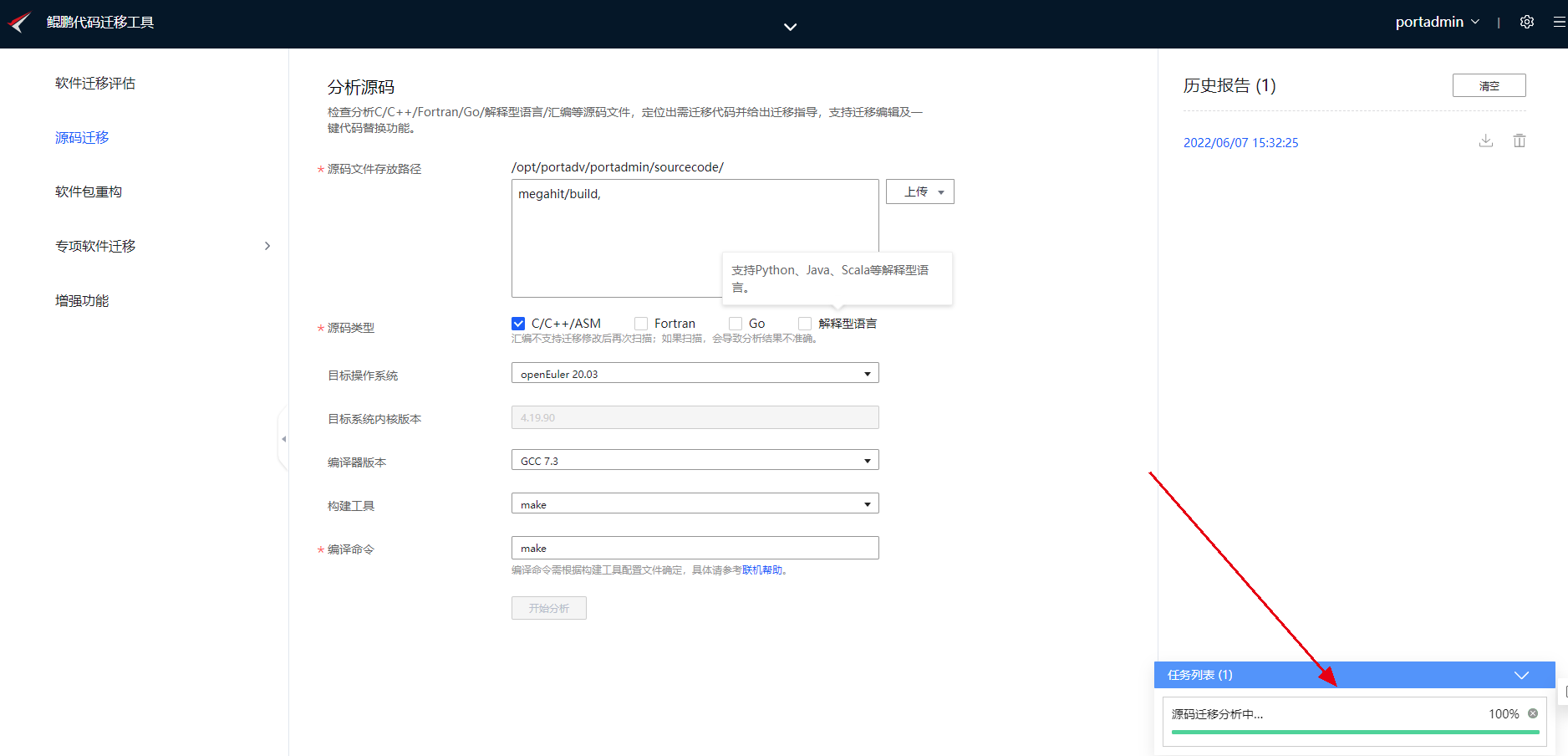

1. 源码分析参数填充
上述参数说明:
源码文件存放路径:
选择源码包megahit/build,就是之前我们可下载了megahit,这个很有意思,点击一下源码文件存放路径的方框,就会弹出一个下滑栏,选择我们的路径即可:
目标操作系统:
openEuler 20.03
这点没问题,这个在申请远程实验室的时候,我们就说了要选这个系统。

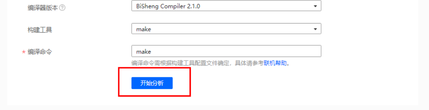

编译器版本:
GCC 7,3

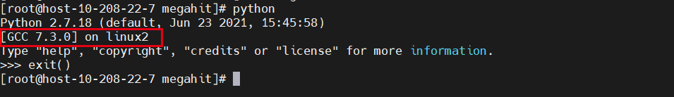

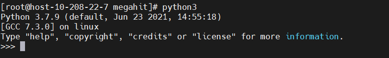

这里要说明下,作业帖给的是BiSheng Compiler 2.1.0,应该是毕昇编译器,但没这个选项,那我们就看看具体版本吧,在MobaXterm执行命令:
python
可以看到:
嗯,是GCC 7,3无疑了。
注意执行如下命令亦可:
python3
好了,全选好了,就执行开始分析吧!
这是运行中界面:
这是运行完成的界面:

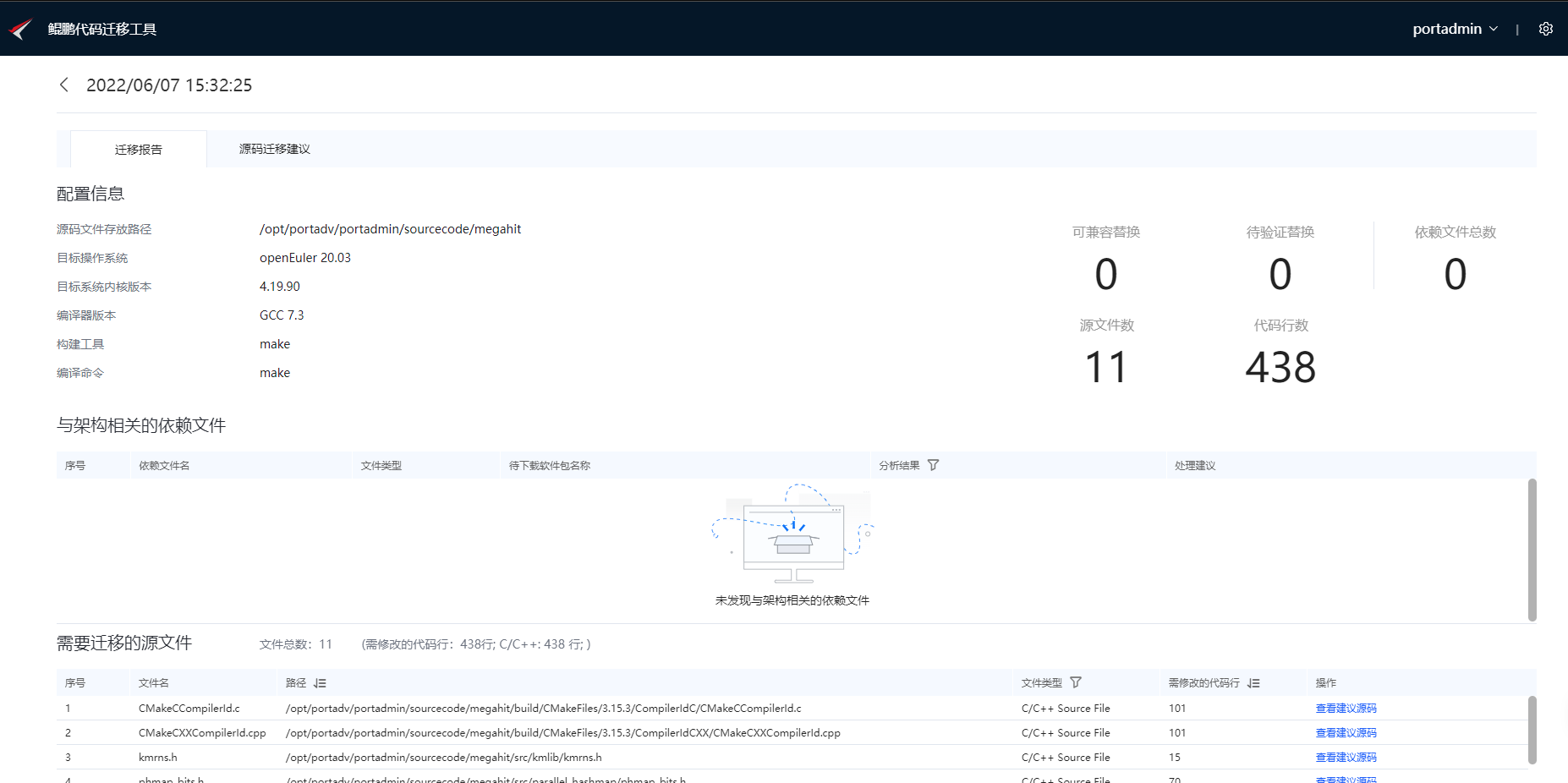

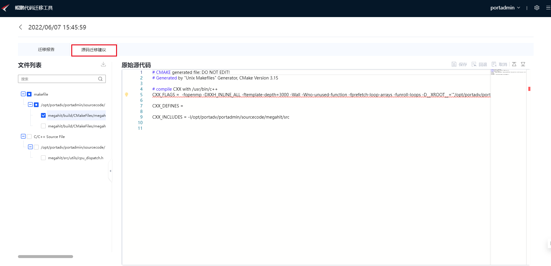

2. 任务执行成功,查看源码报告。
点击上图中右上角的报告即可查看,可跳转到如图界面:

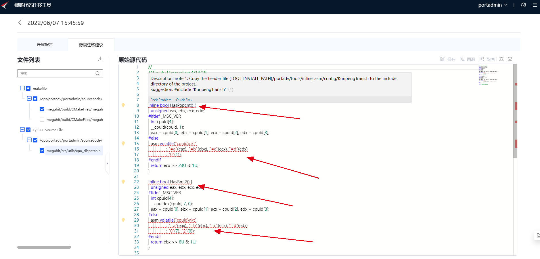

3. 点击报告源码迁移建议,查看需要迁移的文件。
注意,我这里提示让跳转到最新报告查看,跳转即可,因为之前我运行了一次,如果你是第一次运行,不会有此问题哈。
我们应该依次单击上襦左侧文件列表,查看需要迁移的文件。

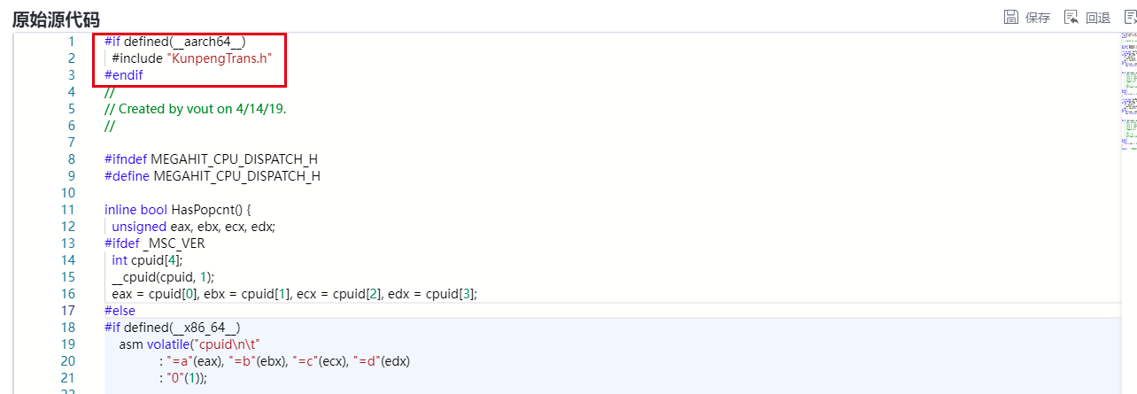

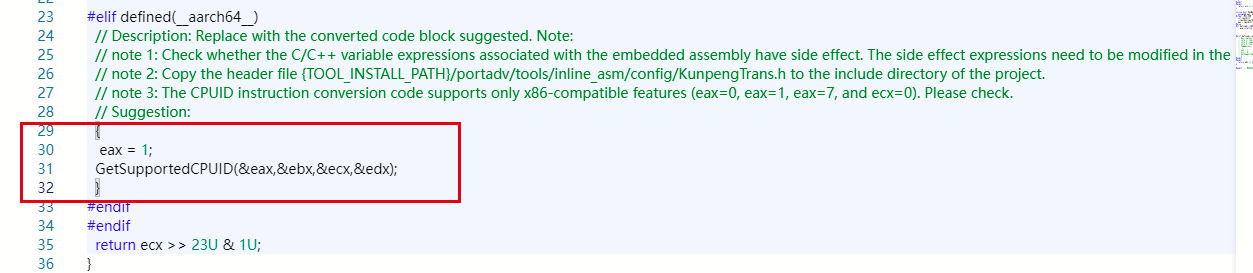

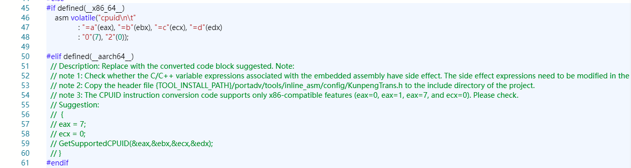

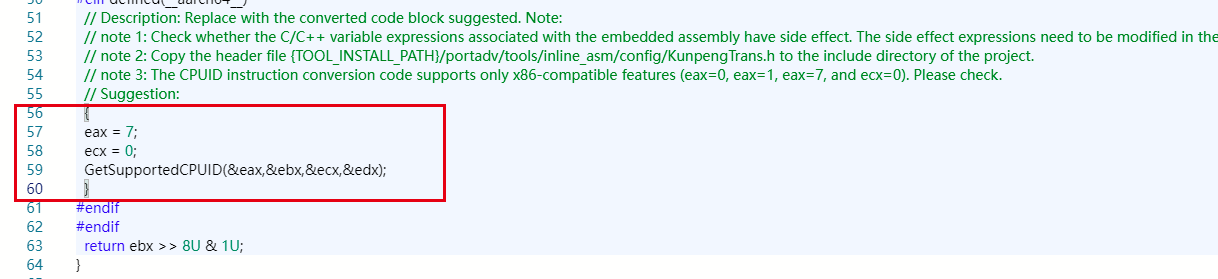

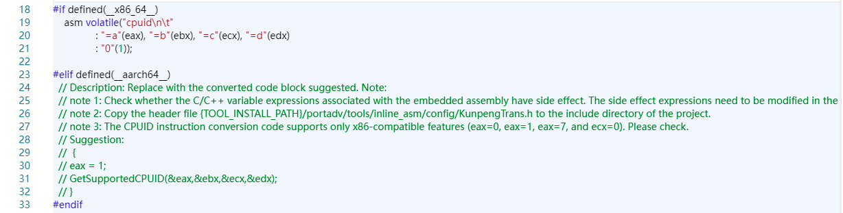

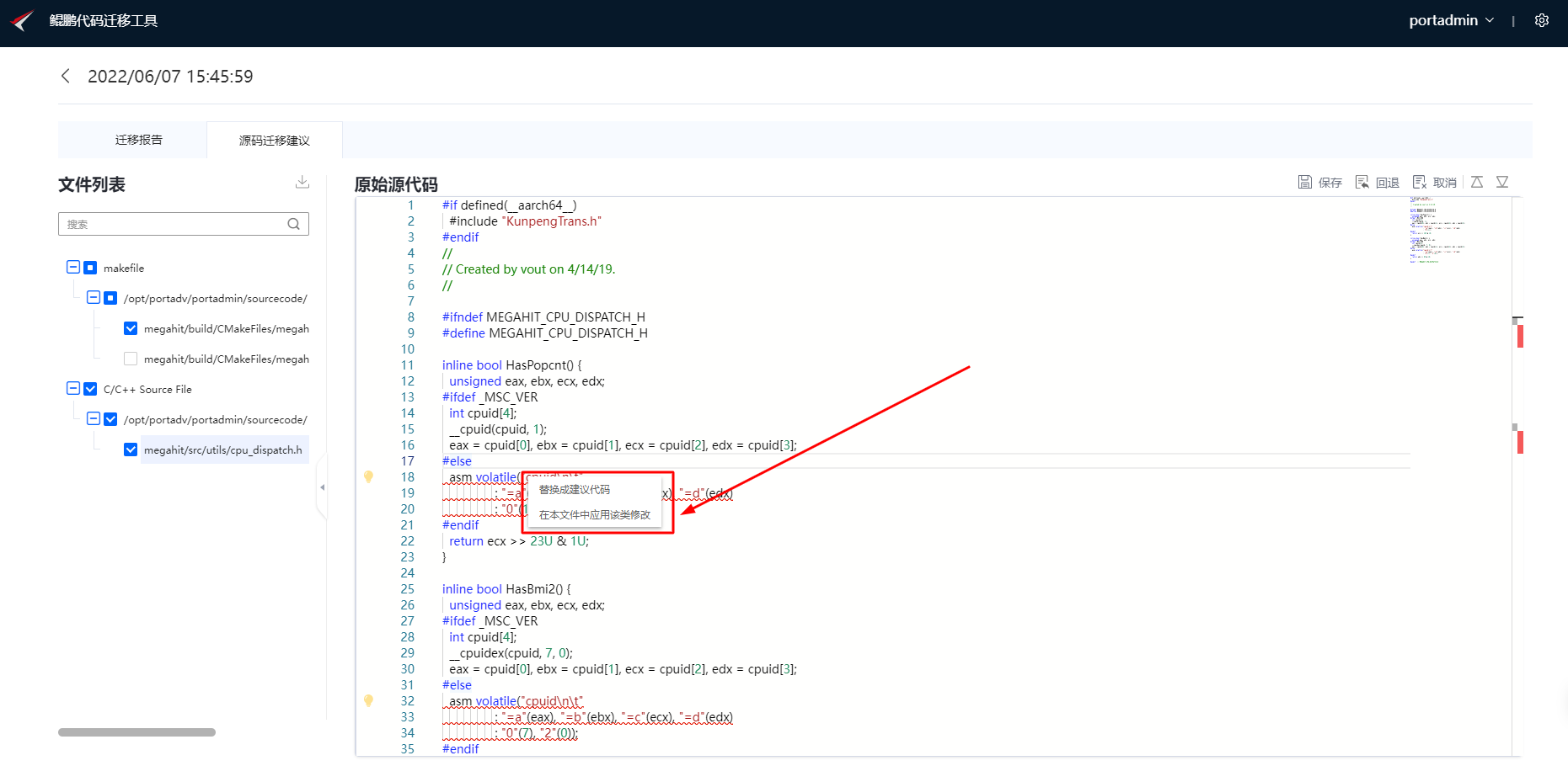

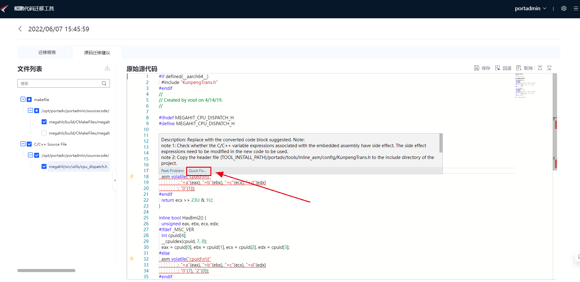

根据系统提示的修改建议进行修改,鼠标点击内嵌汇编代码(cpu_dispatch.h), 可以看到四处待修改点。如图所示的红色波浪线展示的部分。
注意,我们将光标悬停在待修改代码出,就会弹出修改建议了

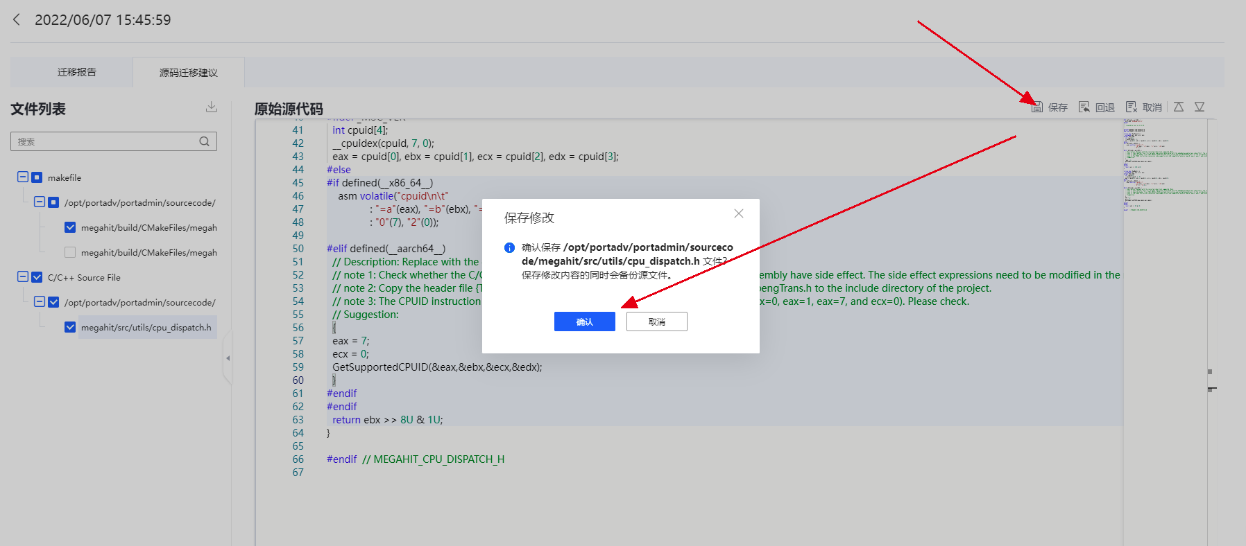

当然,我们能根据给出的建议手动修改,但是还有更便捷的自动修改哦,更快,不过注意自动修改后检查一下。自动修改很简单,在之前光标悬停的基础上,选择Quick Fix,如图所示:
之后在如下图所示的两个选项中任选一个即可。
来看看效果:
这是第一处的修改后:
这是第二处的修改后:
这是第三处的修改后:
我们仔细看看这些长段的绿色注释部分,可以看到自动修改已经给出了具体建议。两处修改点所给的建议应该还是准确,直接去掉注释,效果如下:
最后,千万别忘了点击 保存。要知道,人生悲哀莫过于编辑的文件没有保存啊。
你以为这就结束了?当然没有,接着来吧!

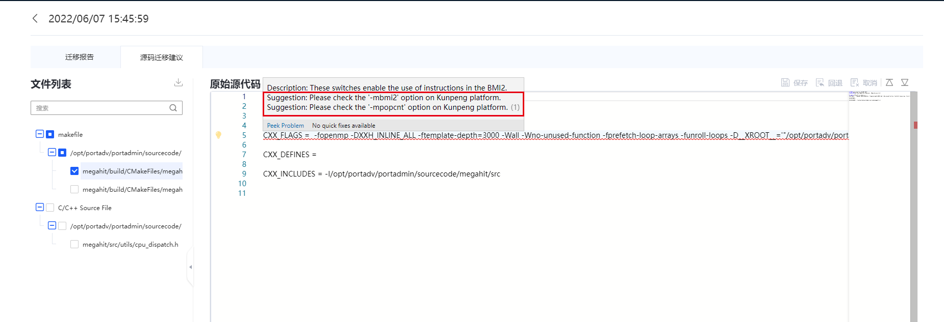

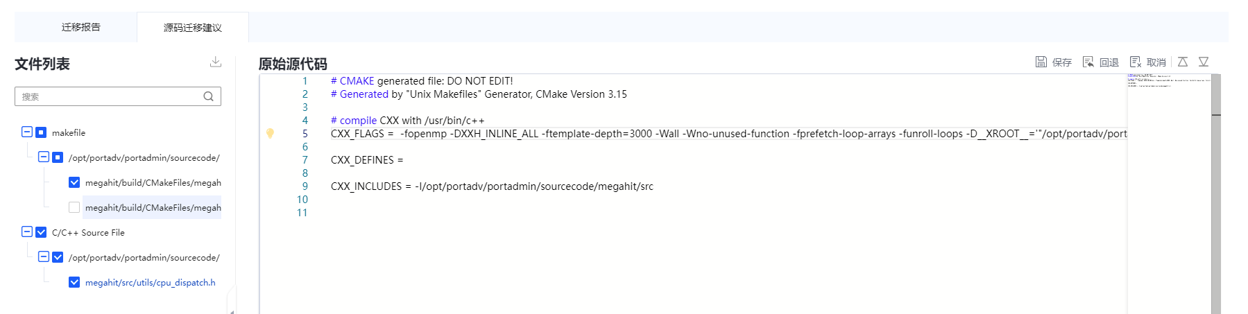

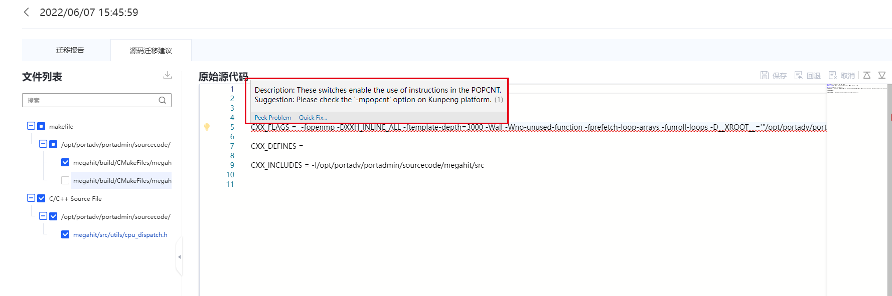

根据系统提示进行修改,鼠标移至构建文件(megahit_core.dir/flags.make)待修改点处,可以看到两处待修改点。
这建议很中肯啊,应该是提示Kunpeng platform不支持BMI2和POPCNT指令,手动修改代码,删除指令-mbmi2和-mpopcnt指令。
这还没完,别忘了,还有一处呢!
鼠标移至构建文件(megahit_core_popcnt.dir/flags.make)待修改点处,可以看到一处待修改点。
根据建议提示Kunpeng platform不支持POPCNT指令,手动修改代码,删除指令-mpopcnt指令。删除后,红波浪线马上就消失了哈。
还是那句话,千万别忘了点击 保存。

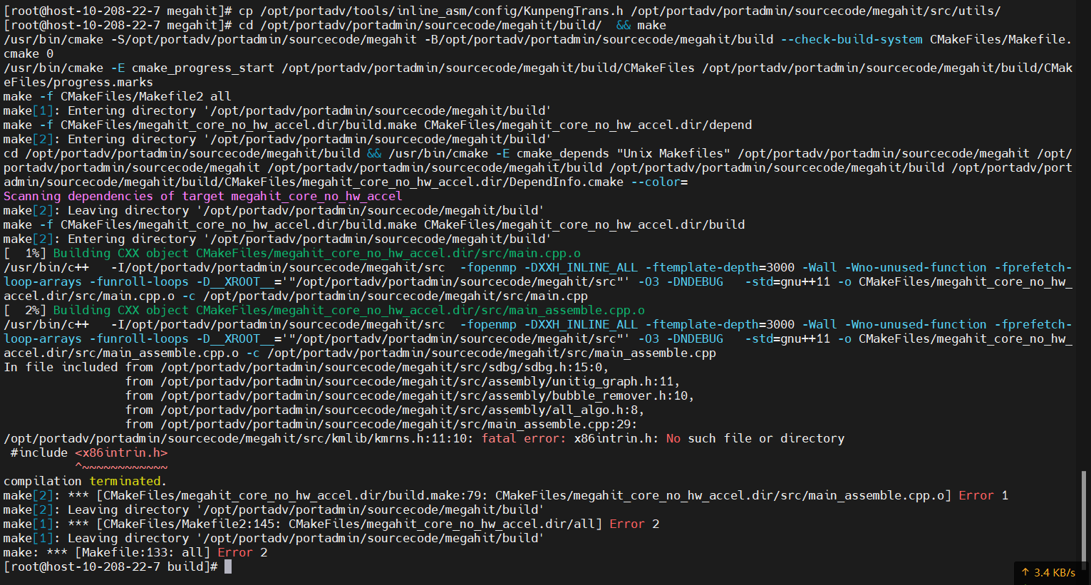

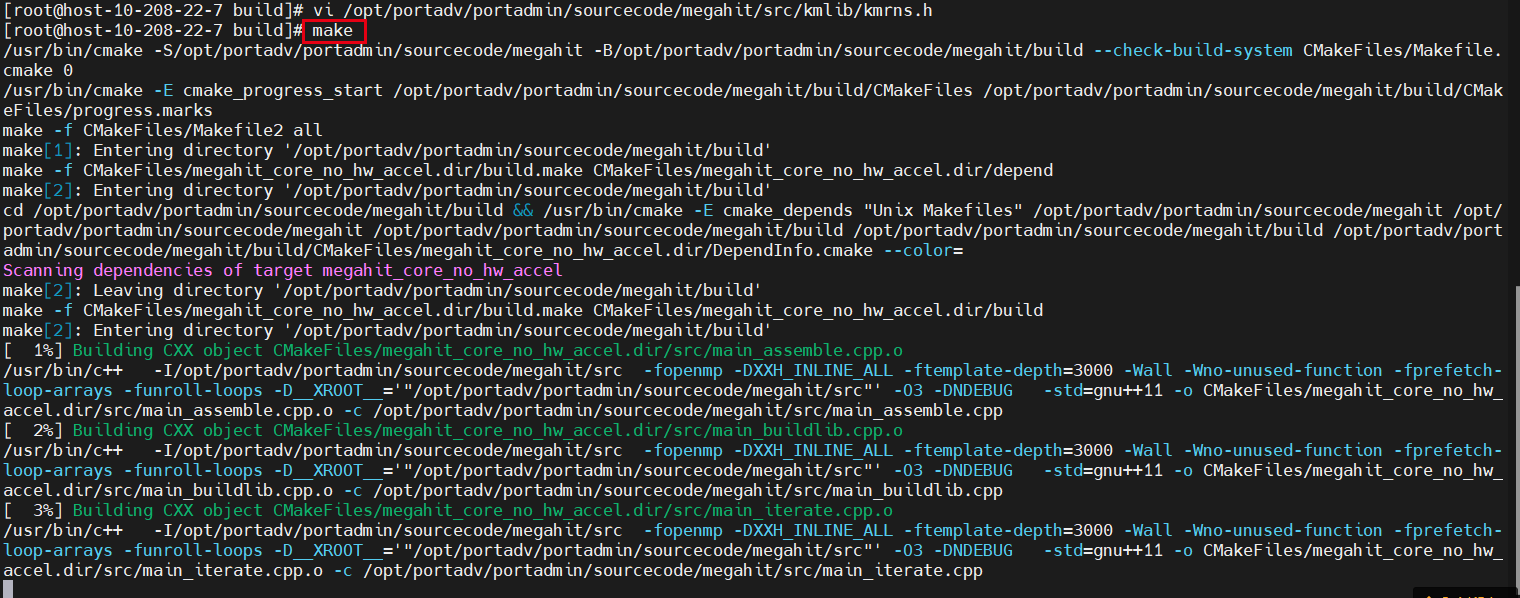

2. 再次执行make命令。
cd /opt/portadv/portadmin/sourcecode/megahit/build/
make
在ECS上需要执行命令:
cd /home/tjulitianyi/megahit/build
make
见证奇迹的时候到了!

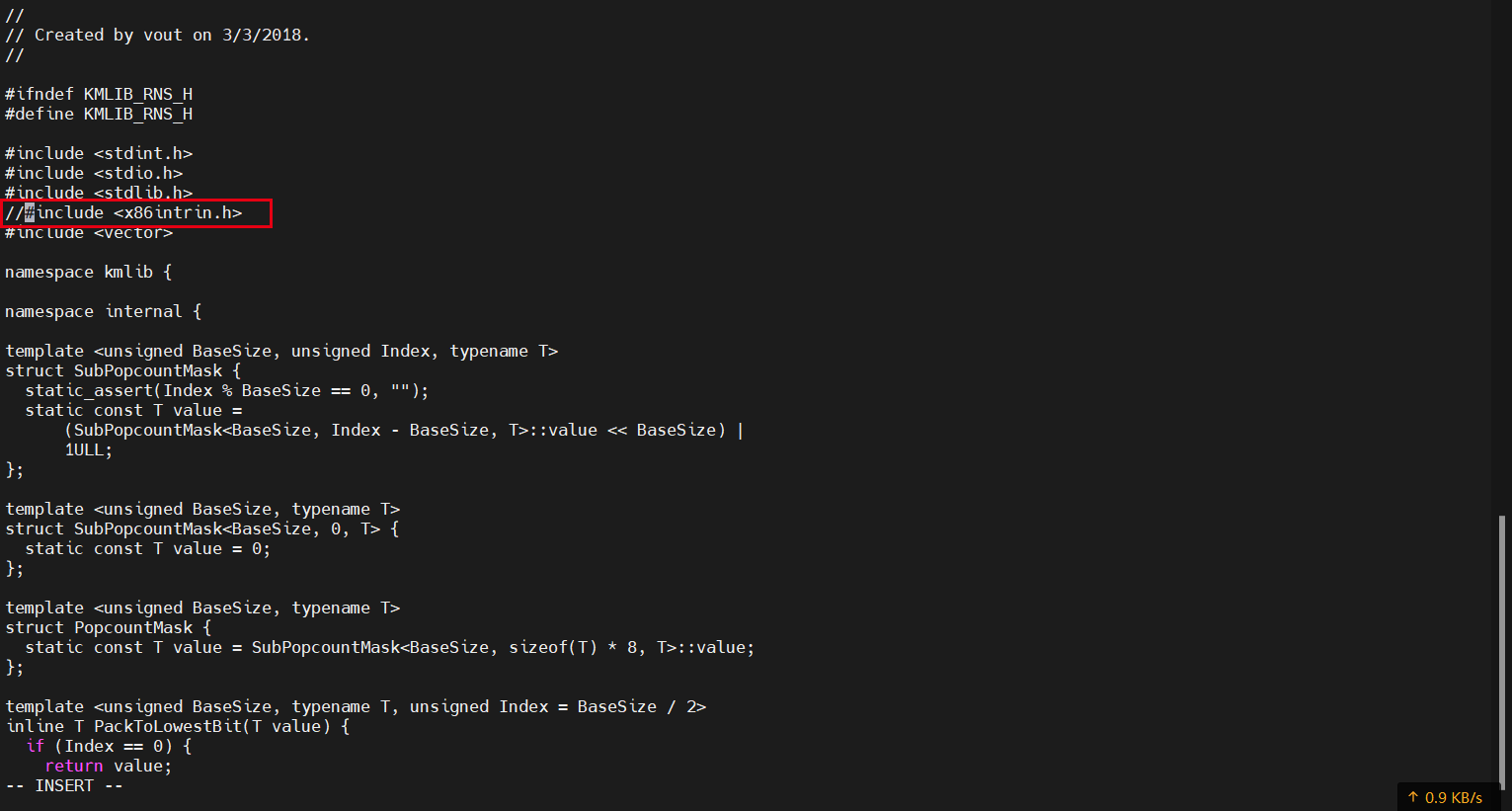

尴尬,报错了,赶紧看看!
显示没有该文件,但这个文件<x86intrin.h>是x86相关的,应该是x86平台的系统头文件,而我们用的是鲲鹏处理器,基于ARM的,本来就没有这个文件哈。下面,执行vi命令进入文本,注释11行代码:
vi /opt/portadv/portadmin/sourcecode/megahit/src/kmlib/kmrns.h
// #include <x86intrin.h>改为//#include <x86intrin.h>
对了,在英文模式下,单击键盘上的字母I就能编辑了。
退出保存,需要先点击键盘左上角的Esc键,之后执行:
:wq!

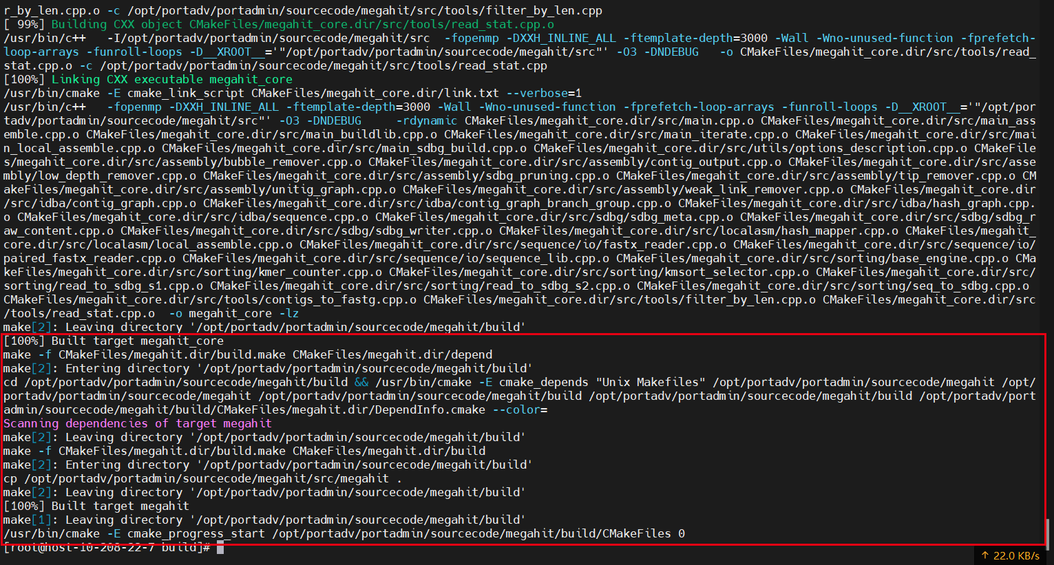

再次执行make命令,编译通过。

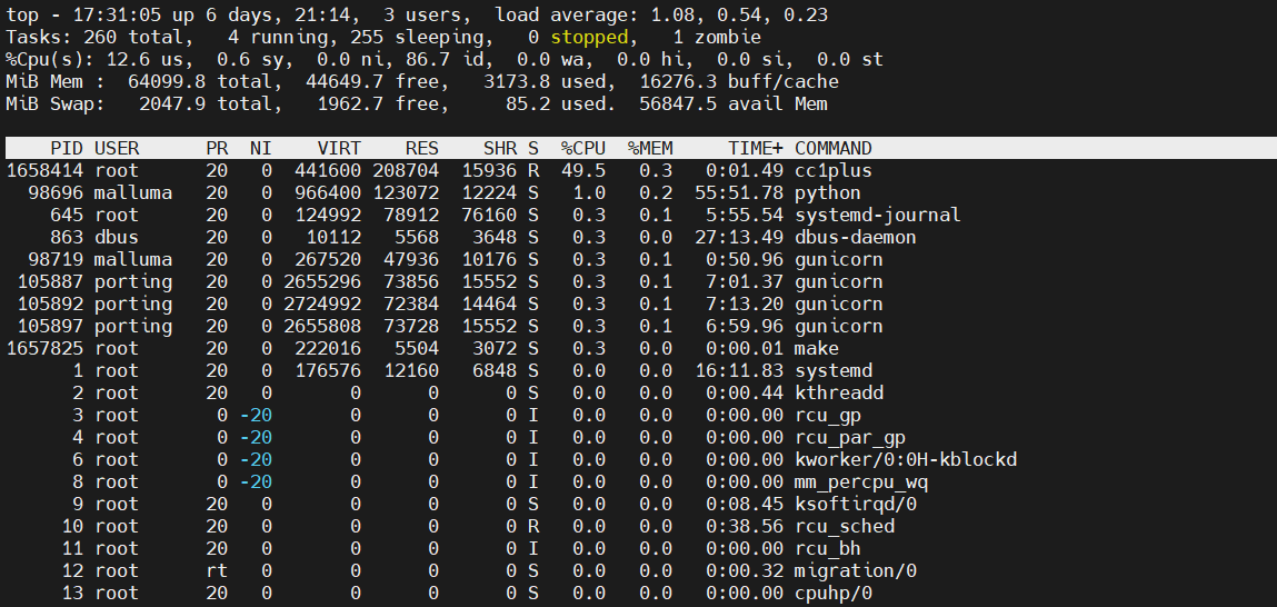

注意,编译是比较耗费时间的,大家可以先休息一下,眺望远方,放松下眼睛。编译运行中界面:
top命令查看CPU运行情况:
经过大约2分钟的等待,编译完成了,期间运行内存在3.5GB上下浮动。完成界面如下图所示:

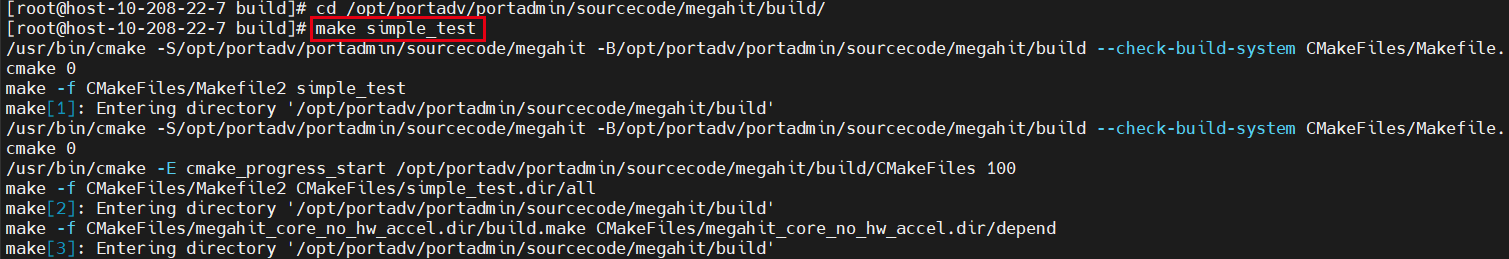

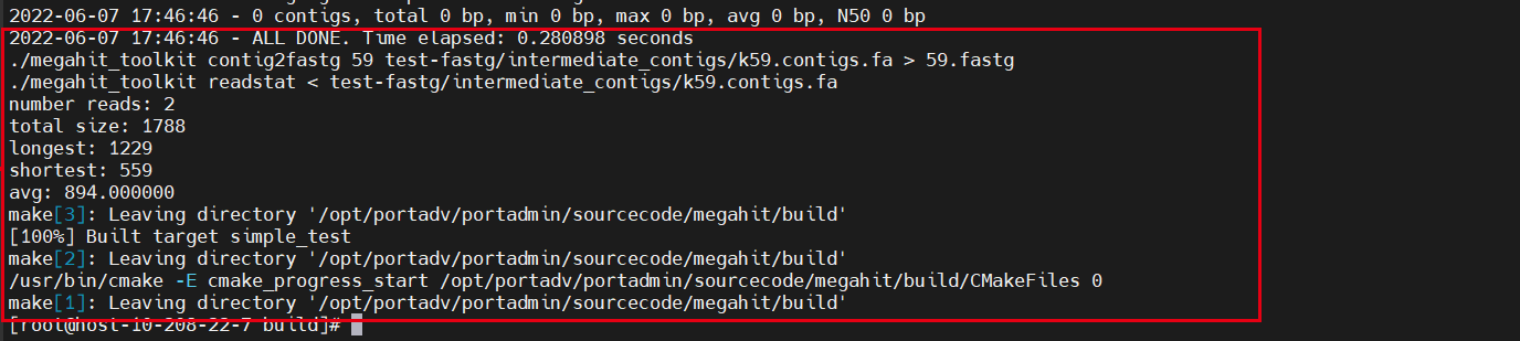

2. 执行以下命令运行:
make simple_test
注意:make simple_test里用到的.fa文件是github上下载软件包的时候就自带了,无需额外下载。
运行截图:
最终运行结果展示:
搞定了,完结,撒花!!!

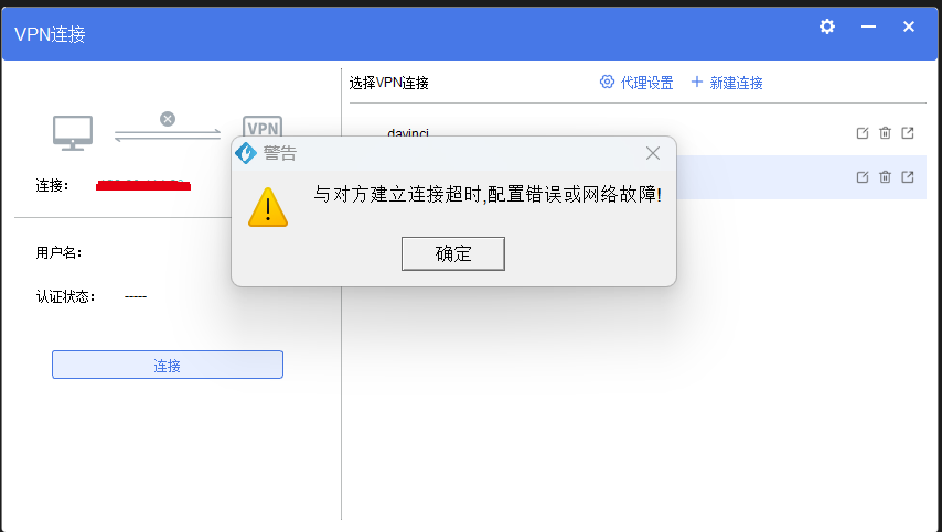

1.VPN连接
如果你使用的是鲲鹏社区的免费远程实验室,那么这个VPN算一个,我正在调试程序,居然自己断开了,报错如图所示:
退出VPN再登录也不好用,有点不稳点吧。而且太耽误进度了,我可就差重新编译验证了。好吧,其实我坦白,重新make时报错了,我正准备定位问题,修改呢。正在兴头上,突然就断了???
不过我可能错怪它了,上图报错可能是我本地网络较差,经过重启电脑,等待之后就又能连接上了。

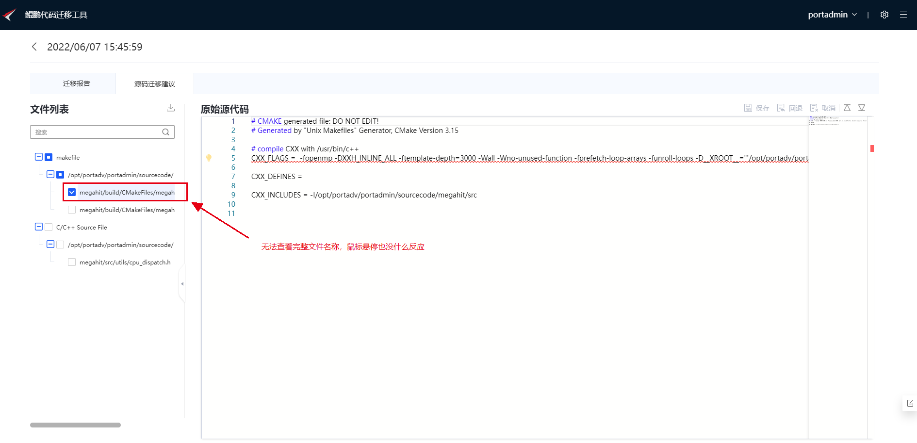

2. 鲲鹏迁移工具的Web界面显示文件名称不全
第二个就是鲲鹏迁移工具的Web界面了,在源码迁移建议那里无法查看完整文件名称,鼠标悬停也不行,也无法调整显示宽度,有点不友好啊。
