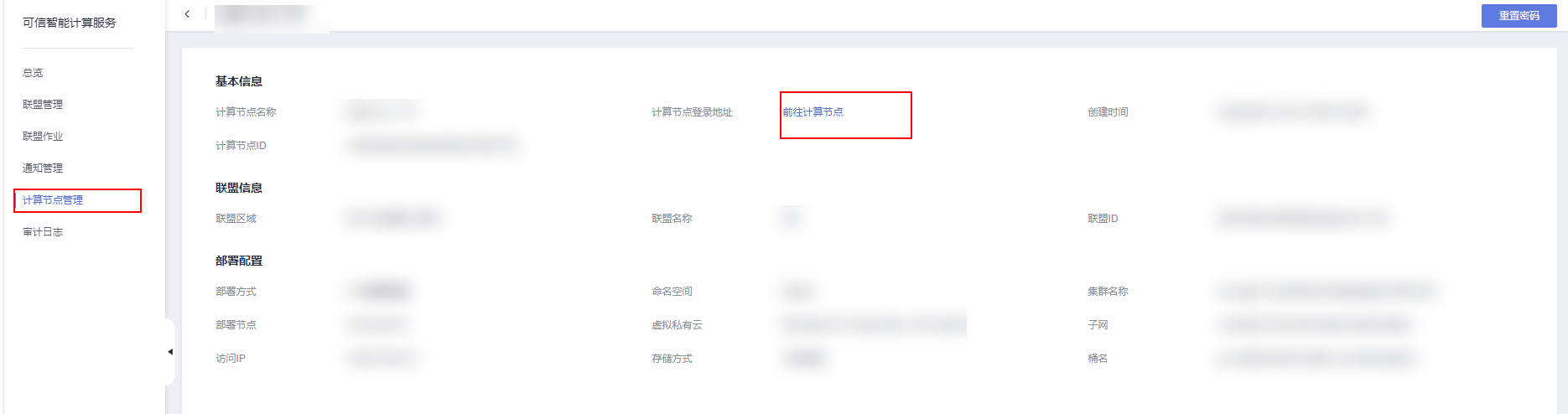

我们首先进入Tics服务控制台(Tics服务控制台链接)

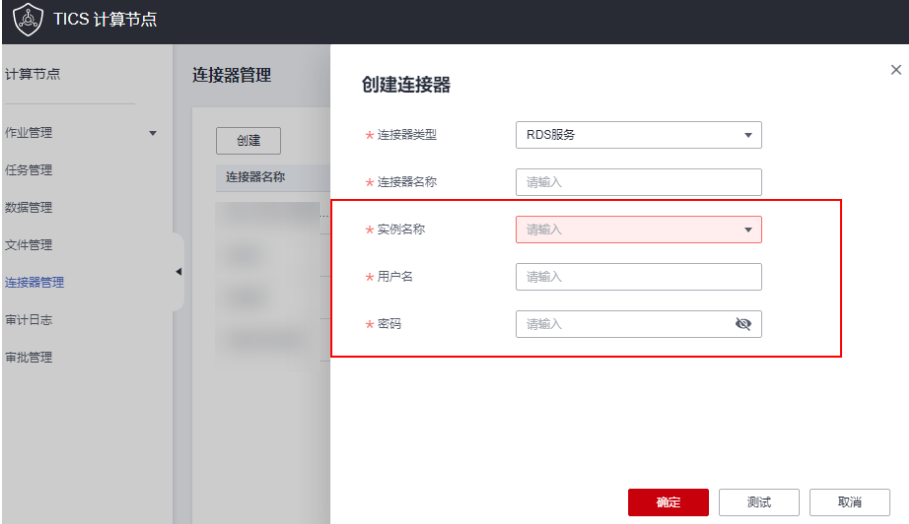

在计算节点管理中,找到我们购买的计算节点,通过登录地址,进入计算节点控制台

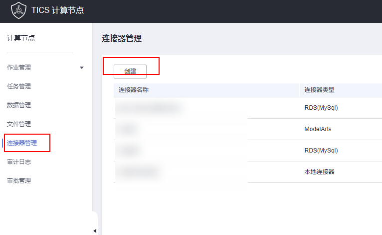

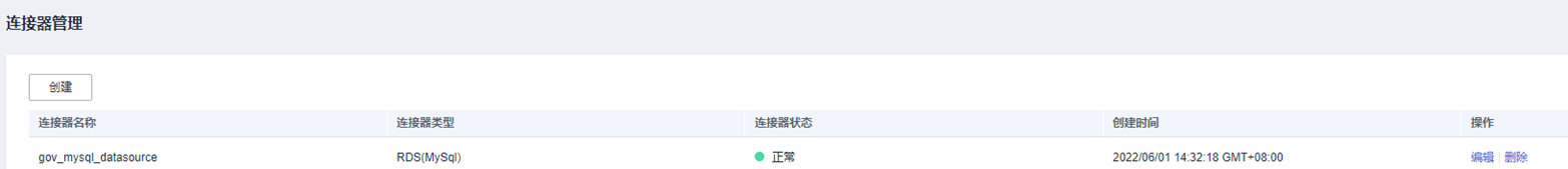

登录计算节点后,在下图所述位置进行连接器的新建
输入正确的连接信息,以建立数据源和计算节点之间的安全连接:
建立完成后,看到连接器显示正常说明连接正常。

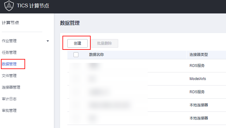

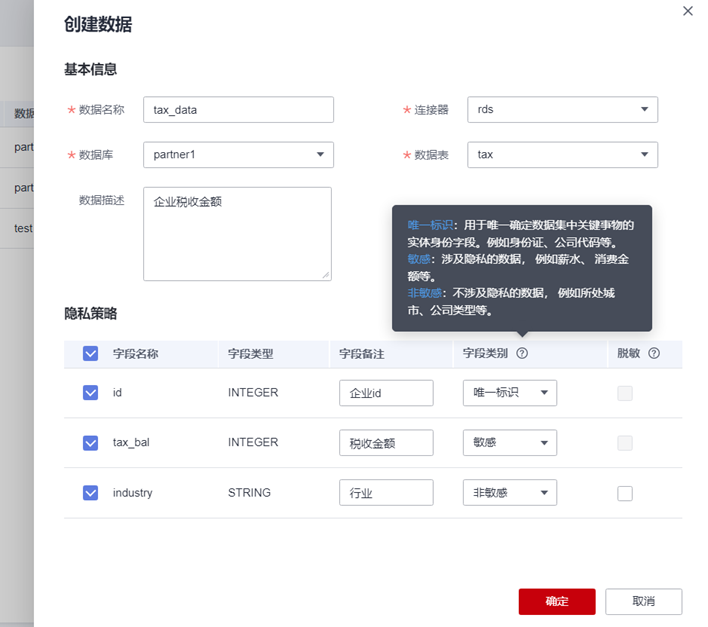

接着进入数据管理,进行数据集发布:
数据集发布动作参考如下:
然后我们以同样的方式,发布了 support资助金数据 表和power_data能源表。
这个过程并不会直接从数据源中导出用户数据,仅仅是从数据源处获取了数据集相关的元数据信息,用于任务的解析、验证等。

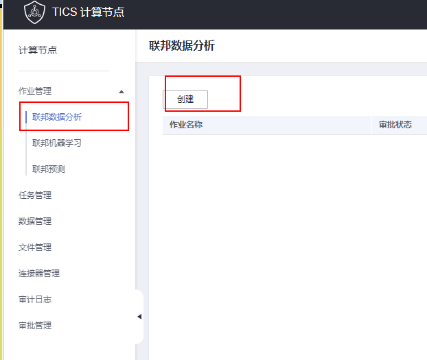

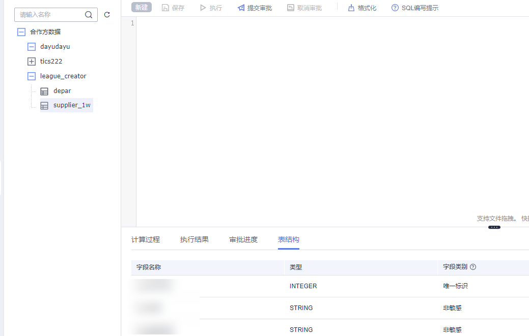

我们首先进入联邦分析的作业执行界面,点击作业创建
可看到如下的作业框,我们可按照下文提供的案例和sql语句进行作业测试。

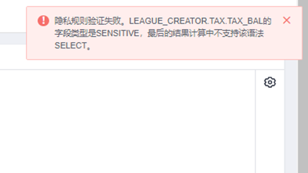

假设有人试图直接查询敏感数据:
select
  tax_bal, id
from
  league_creator.tax
则可以看到被提示不支持进行敏感数据的SELECT操作。

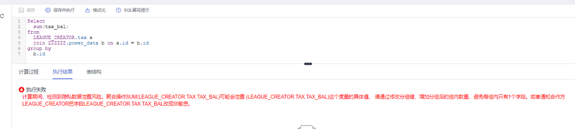

如果有人试图拿敏感数据加上自己的数据, 从结果倒推敏感数据,如下所示:
Select
  tax_bal + electric_bal
from
  LEAGUE_CREATOR.tax a
  join ZZZZZZ.power_data b on a.id = b.id
这个操作等同于求原数据, 这个操作也会被tics识别并提示出来。

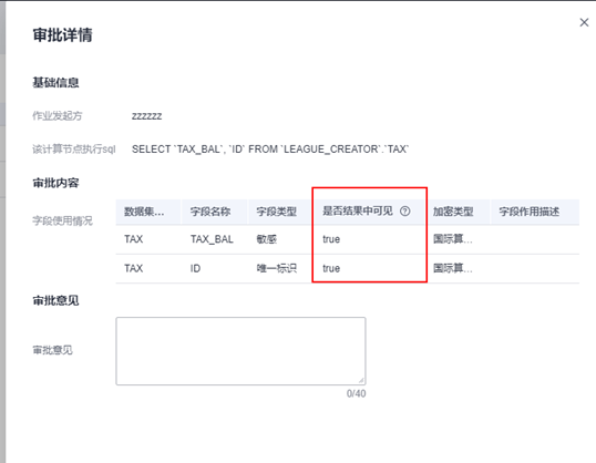

阶段三:审批防护
上述隐私规则,都是tics系统提供的默认规则。

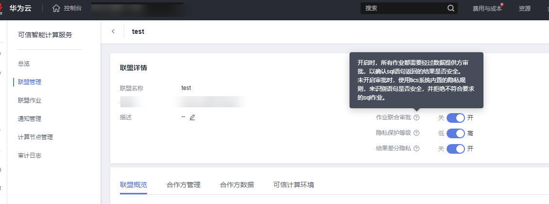

但规则的完善总是有一个过程的,在规则未完全完善之前, 作为用户,可能更愿意支持开启审批功能, 来进行更“灵活”的作业合法性确认。
审批功能可以由联盟管理员在联盟界面进行开启:

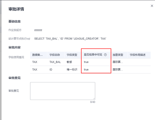

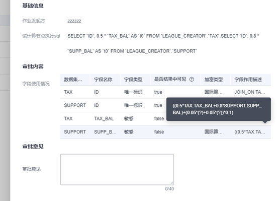

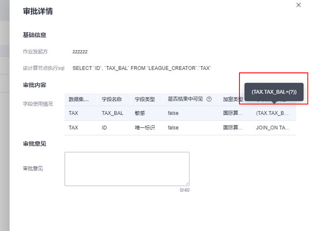

开启后,如下图所示,当有人直接查询我的敏感数据时,我可以在审批详情中,看到对方试图让敏感字段在结果可见,那就可以由该提供方进行识别,并进行拒绝操作。
对于两个字段相加的情况,也可以在审批中看到相加的情况, 也能看到id是用来做join碰撞的用途。
通过查看字段是否可见, 以及字段用途,能够确认该字段的应用是否符合自己的安全预期。

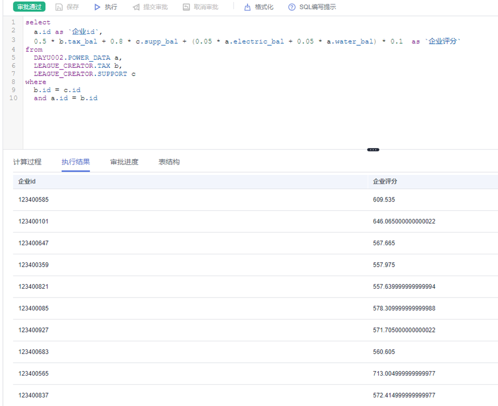

阶段四:基本计算能力验证
下面场景是计算各企业在2021年的价值评分, 以用于评估信贷能力,其中的公式并非真实公式,仅仅是一个简单的参考计算式。
其目的是为了确认Tics的基础计算能力。
我们执行如下的sql作业:
select
  c.id as `企业id`,
  0.5 * a.tax_bal + 0.8 * b.supp_bal + (0.05 * c.electric_bal + 0.05 * c.water_bal) * 0.1  as `企业评分`
from
  Partner1.TAX a,
  Partner1SUPPORT b,
  Partner2.POWER_DATA c
where
  b.id = c.id
  and a.id = b.id
审批时可以看到如下的情况,涉及关联字段较多,其使用方式都能够在审批界面中展示出来。
执行结果如下:

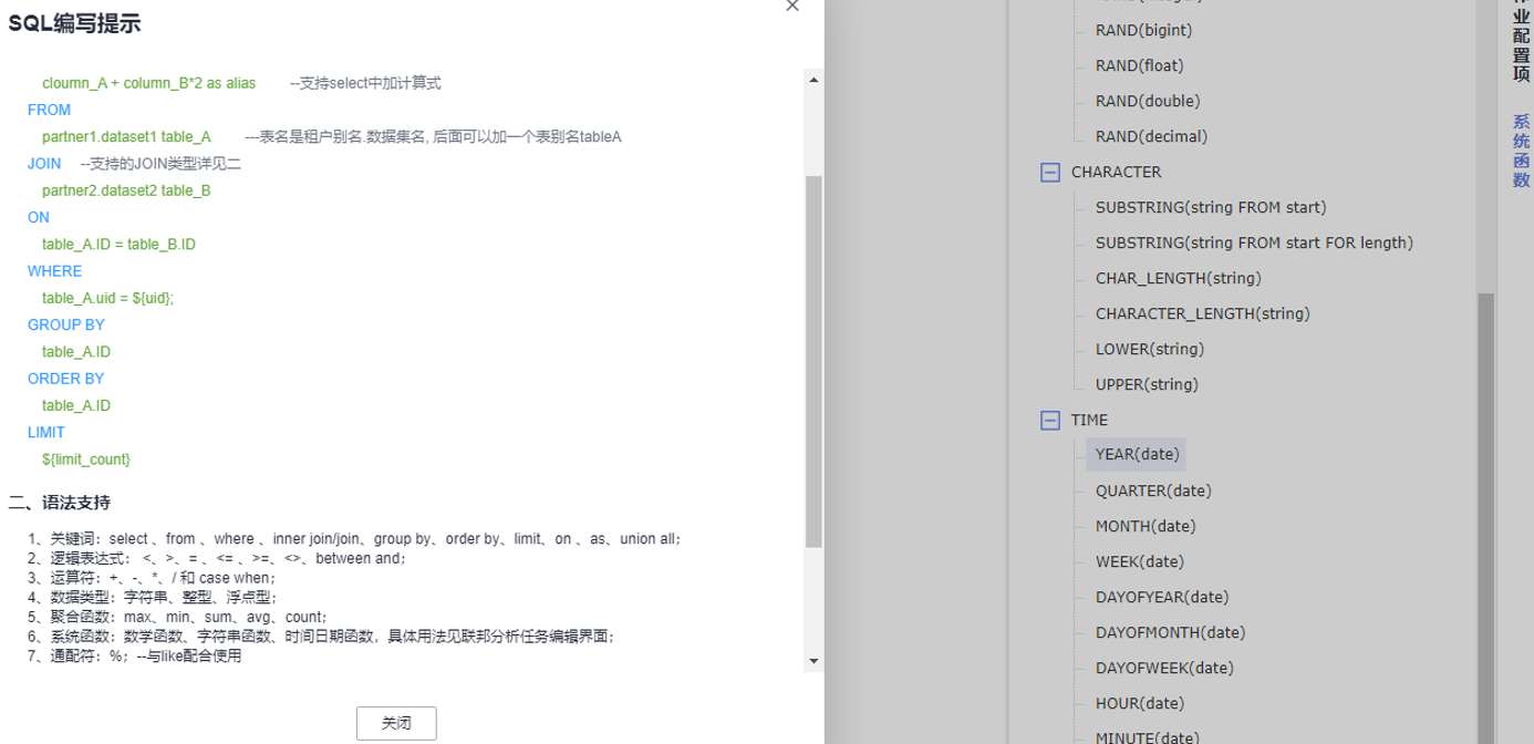

可以看到基础的sql语法都能够支持。
并且从作业执行页面的提示上来看,已经支持了相当多的常用语法和sql函数。

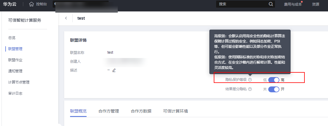

如果我度过了前期的demo验证阶段, 准备接入更高安全级别的数据, 就可能会希望提升数据保护级别, 以纯密文的状态做计算, 则我可以通过让开启高隐私级别开关,将联盟安全级别默认提升一个等级。

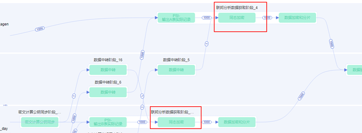

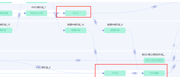

再次点击刚才的作业,审批时可以看到敏感数据被进行了同态加密。
从DAG图上可以看到 psi + 同态的全过程流向, 基本符合业界已公开的PSI算法流程和同态加密流程。

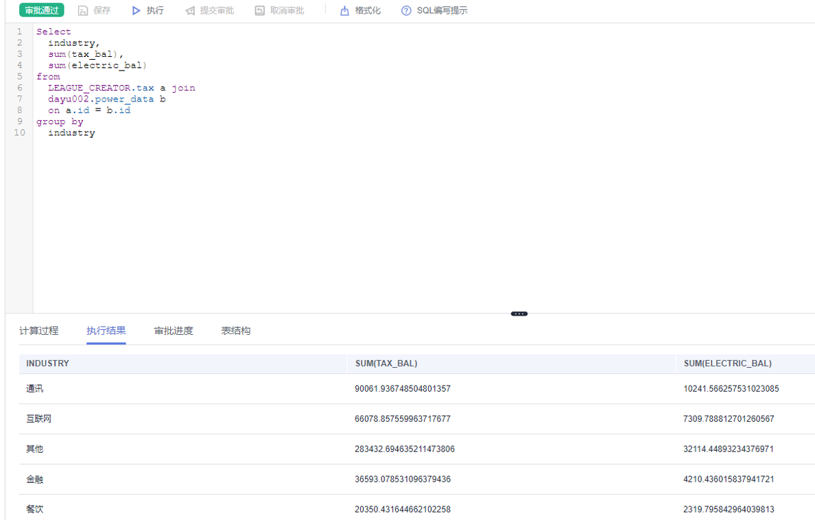

假设有以下作业,试图统计各行业的企业税收总和 和用电量总和, 进行统计分析
Select
  industry,
  sum(tax_bal),
  sum(electric_bal)
from
  LEAGUE_CREATOR.tax a join
  dayu002.power_data b
  on a.id = b.id
group by
  industry
但是这种统计分析型的作业, 有可能被作业执行方通过增删某个碰撞的id, 得到两次作业之间的差值,从而推算出实际taxpay和water_fee。

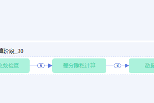

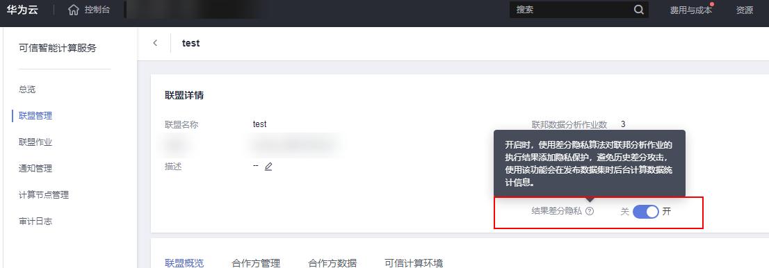

此时我可以通过开启联盟中的差分隐私开关来保护自己的敏感数据。
开启后,符合差分隐私条件的这类统计作业,都会自动应用差分隐私算法进行加噪保护计算结果, 在一定误差范围内保证数据无法被恶意偷取。开启方式如下:

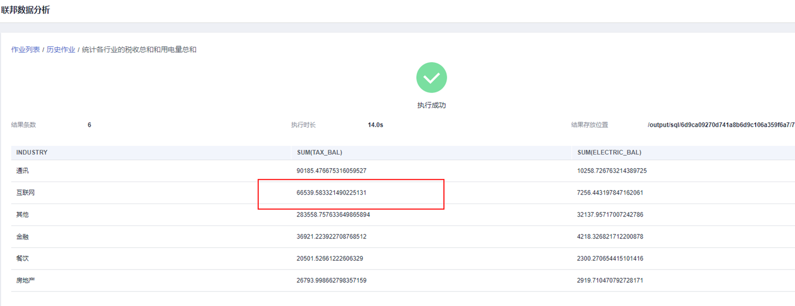

以下是第一次执行作业时得到的结果:
可以从DAG图看到,我们在返回最终统计结果前,增加了一个差分隐私计算的任务节点。

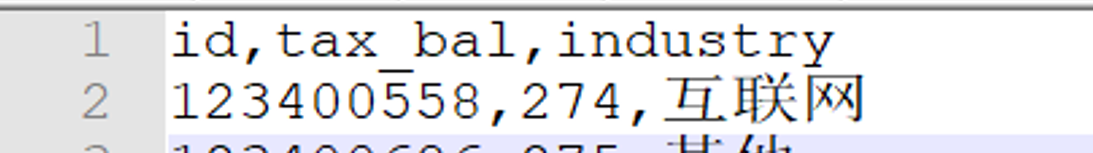

这个企业的实际tax为274:
得到新的结果如下:
经过计算,66539.583321490225131 - 66078.857559963717677 = -461
可以看到并不会像使用者预期的那样直接得到实际的274差值,因此通过差分隐私算法保护了聚合操作的安全性。
