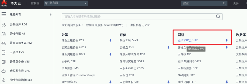

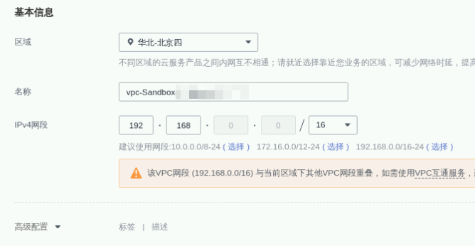

在正式开始前需要提前创建一下 VPC,位置入口如下所示。

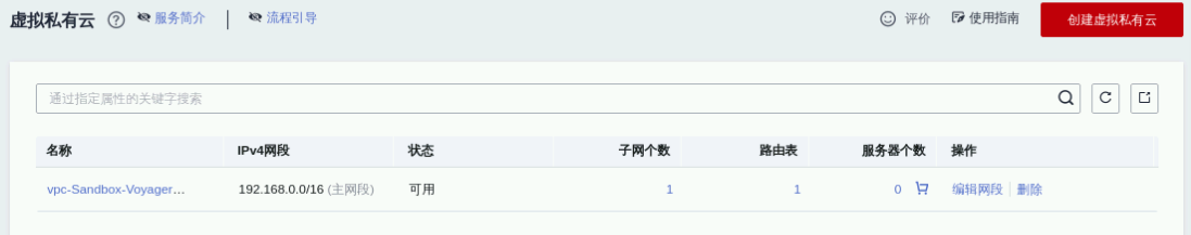

在打开的页面配置如下信息,然后创建即可。
其中首要进行的修改是 基本名称 和 子网名称
创建完毕之后的结果如下所示:

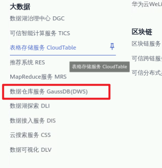

接下来就可以配置高斯数据库 DWS 了,功能入口地址为 大数据->数据仓库服务 GaussDB(DWS)

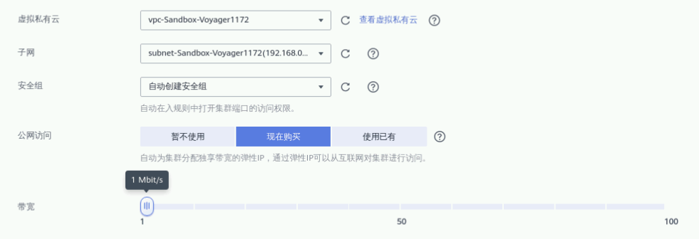

这里按照华为云提示输入即可,请注意购买一个公网 IP,否则后续实践不好操作。
虚拟私有云选择前文配置内容即可。
创建之后需要等 10 分钟所有的初始化实践,然后出现 可用 状态后,表示创建成功。

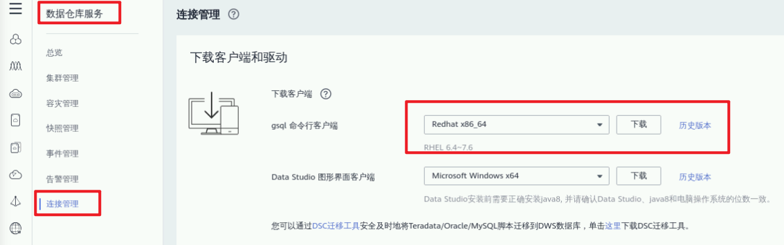

首先下载链接工具,下载完毕在 Download 目录对文件进行解压与链接操作。
unzip dws_client_8.1.x_redhat_x64.zip
source gsql_env.sh

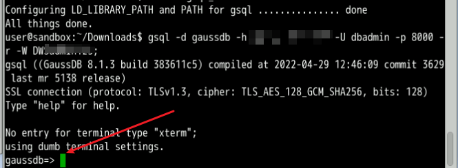

去 DWS 详情页拿到外网 IP,接下来就可以使用下述命令行进行连接。
gsql -d gaussdb -h <DWS的公网IP> -U dbadmin -p 8000 -r -W <用户dbadmin密码>;
使用公网 IP 和密码登录之后,进入到 DWS 操作界面。
其中与 gaussdb=> 对应的还有一个 gaussdb->,表示为换行,一般当你的命令没有结尾时,即未出现分号 (;),会出现该输入状态。

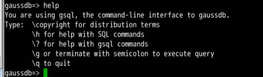

首先使用万能命令 help,得到下图所示内容。
其中出现了很多关键信息
You are using gsql, the command-line interface to gaussdb.
Type:  \copyright for distribution terms
       \h for help with SQL commands
       \? for help with gsql commands
       \g or terminate with semicolon to execute query
       \q to quit

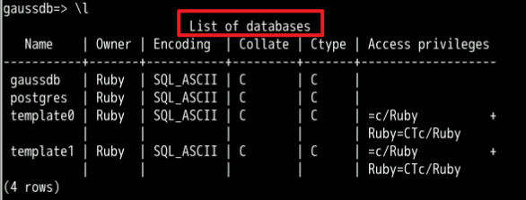

\l: 列出所有数据库

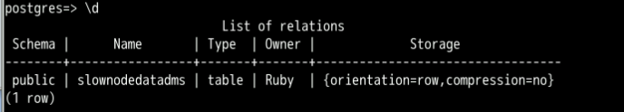

postgres=> \d
此时我们可以用 \d 查看当前数据库下的表。
如果该数据库下没有表,则提示下述无关系。
No relations found.

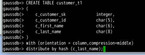

为了后续测试,我们需要创建一个数据表,使用命令与 MySQL 一致,具体如下:
CREATE TABLE customer_t1
    c_customer_sk             integer,
    c_customer_id             char(5),
    c_first_name              char(6),
    c_last_name               char(8)
with (orientation = column,compression=middle)
distribute by hash (c_last_name);
代码复制之后的结果如下所示,注意 => 和 ->:
然后回车运行建表脚本,得到下述内容,表示表创建完毕。
CREATE TABLE

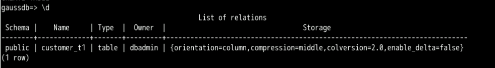

此时再使用 \d 就能得到刚刚建立的数据表了。
表的字段名:c_customer_sk 、c_customer_id、c_first_name 和 c_last_name 是,integer、char(5)、char(6)和 char(8)是这四字段名称的类型。

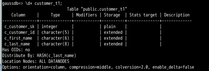

此时可以用 \d+ 命令查看表的属性
\d+ customer_t1;
得到的结果如下所示:

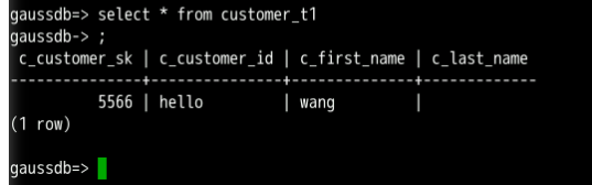

查询命令
select * from customer_t1;

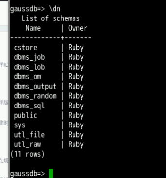

使用 \dn 可以查看所有 schema:
使用 SHOW search_path;,可以显示当前使用的 schema,效果如下:

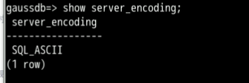

使用 show server_encoding; 可以查看数据库编码。

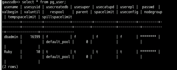

查看数据库用户
select * from pg_user;

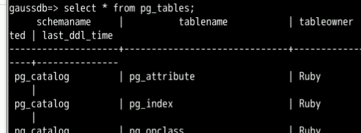

查看当前数据库拥有的表
select * from pg_tables;
