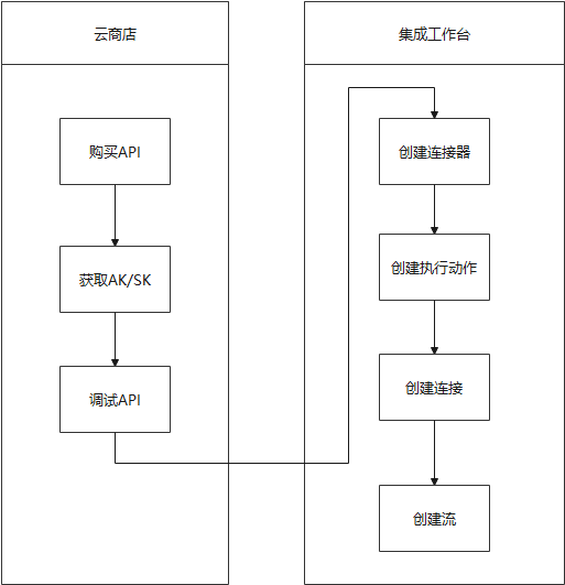

操作流程示意图:

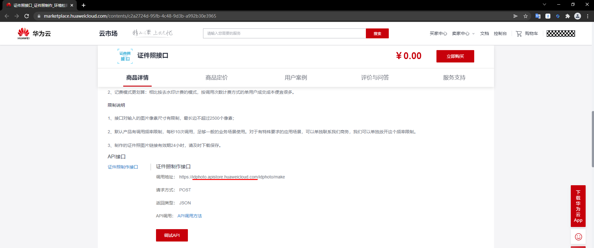

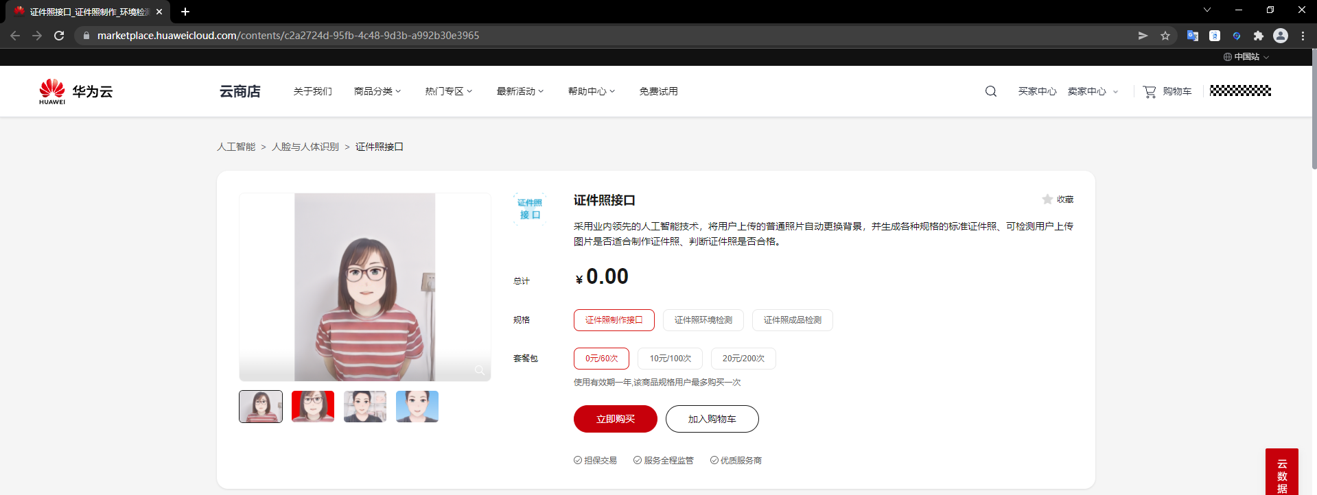

       1)进入华为云商店→搜索“证件照接口API”→购买,规格分别选择【证件照制作接口】、【证件照环境检测】,套餐包选择0元/60次。
证件照接口API地址:https://marketplace.huaweicloud.cn/contents/c2a2724d-95fb-4c48-9d3b-a992b30e3965

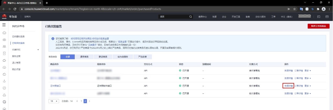

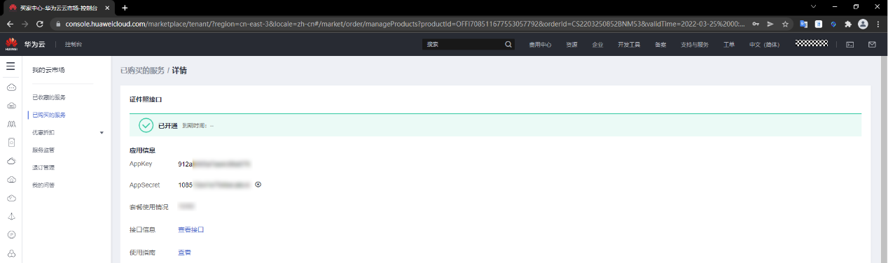

       2)购买成功后可以在云市场上买家中心获取AK/SK、查看使用情况、调试API等
买家中心:https://console.huaweicloud.cn/marketplace/tenant/?region=cn-north-4&locale=zh-cn#/market/order/purchasedProducts
             a. 获取AK/SK

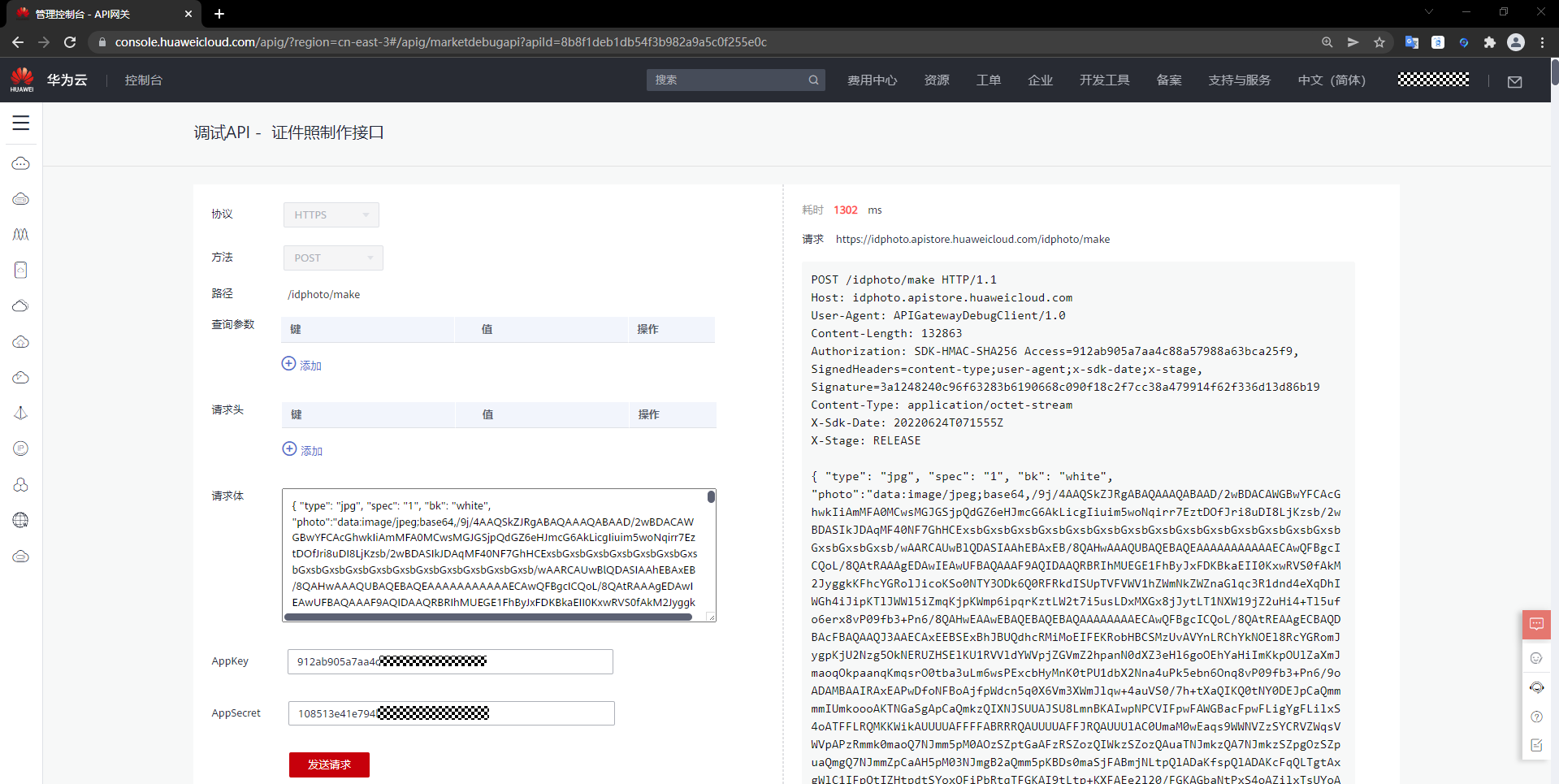

             b. 调试API
    1. 证件照制作接口
             根据参考文档,填写请求体:
             { "type": "jpg", "spec": "1", "bk": "white", "photo":"图片base64"}
           说明:导入源码时,请确认格式为json
           参数说明:
           Type:图片类型,支持“jpg”和“png”两种类型;
           Spec:证件照规格ID,根据想要制作的证件照类型选择,spec为1表示制作1寸证件照,ID对应的证件照类型请在附件-证件照制作接口文档中查询。
           Bk:颜色编码,证件照背景颜色的代码,bk为white表示制作白底证件照,请在附件-证件照制作接口文档中查询。
           Photo:Base64编码是一种图片处理格式,通过特定的算法将图片编码成一长串字符串,在页面上显示的时候,可以用该字符串来代替图片的URL。附件中提供了4个图片base64编码,您也可以选择自己的图片,在线转换为base64编码。在线转换参考地址:https://c.runoob.com/front-end/59/

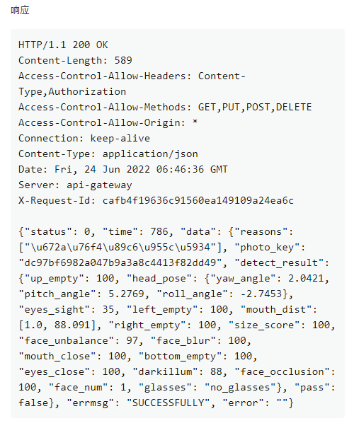

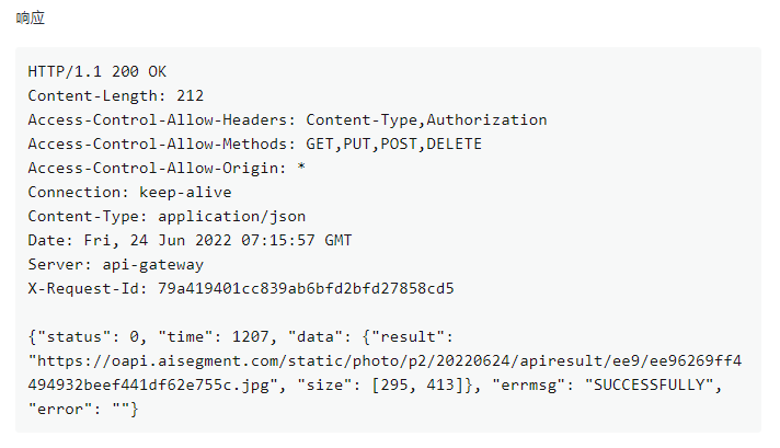

点击发送请求后,页面滑到最下方,右边可以看到,收到的响应体为:

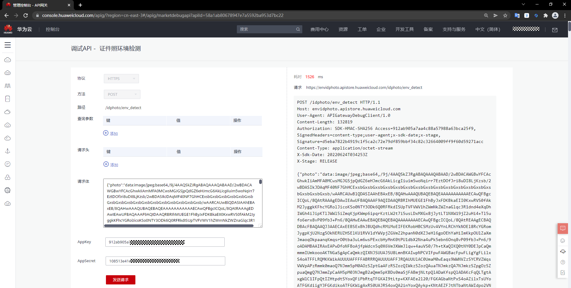

             ii. 证件照环境检测接口:
             根据参考文档,填写请求体:
             {“photo”: “图片base64编码”}
           说明:图片base64 太长不方便显示,请用附件中提供的图片base64编码替换。
点击发送请求后,收到的响应体为:

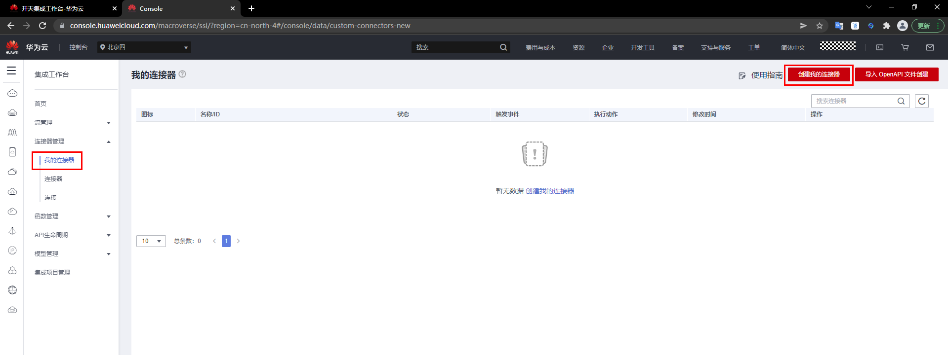

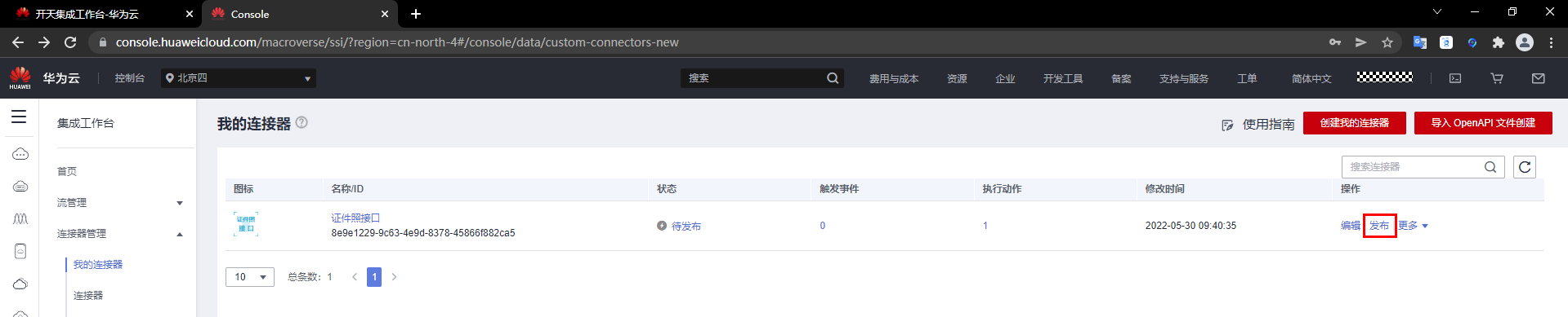

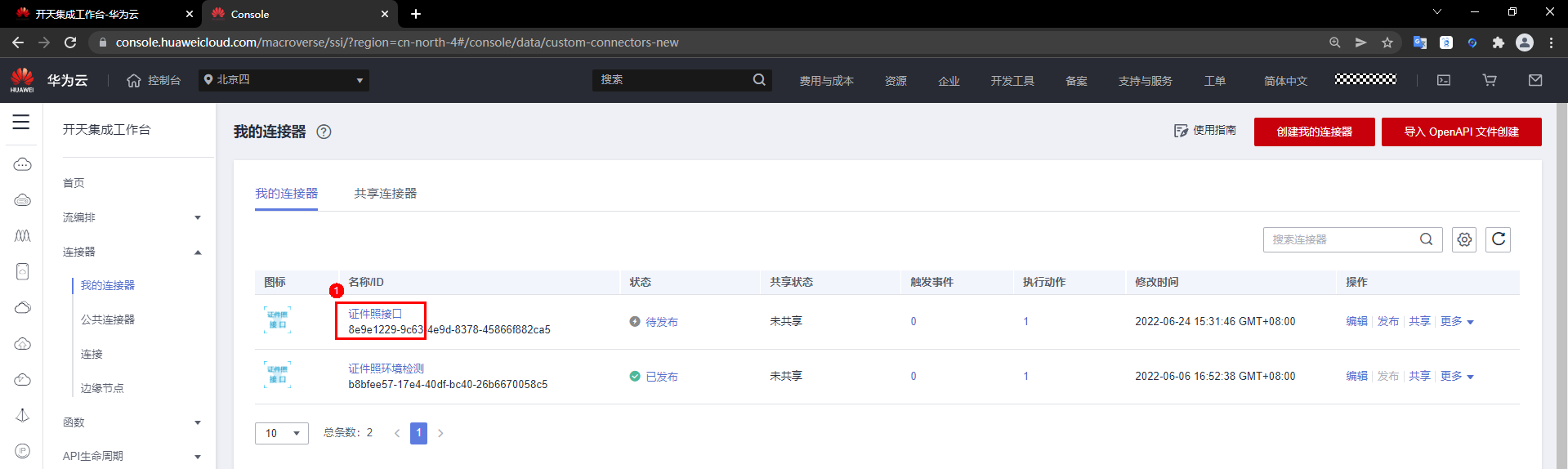

       2)进入连接器管理->我的连接器,点击创建我的连接器

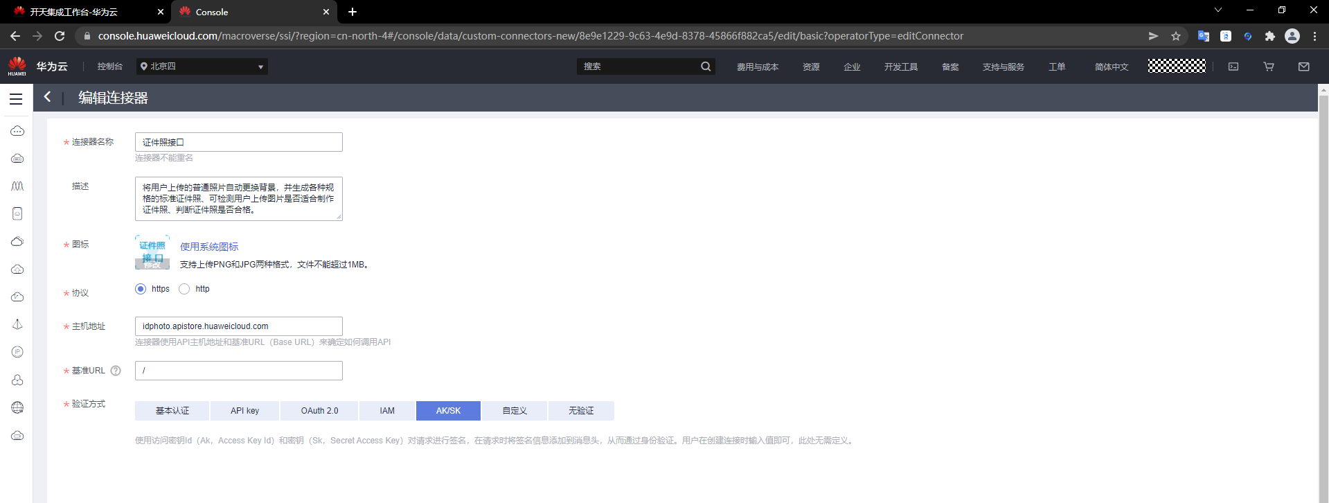

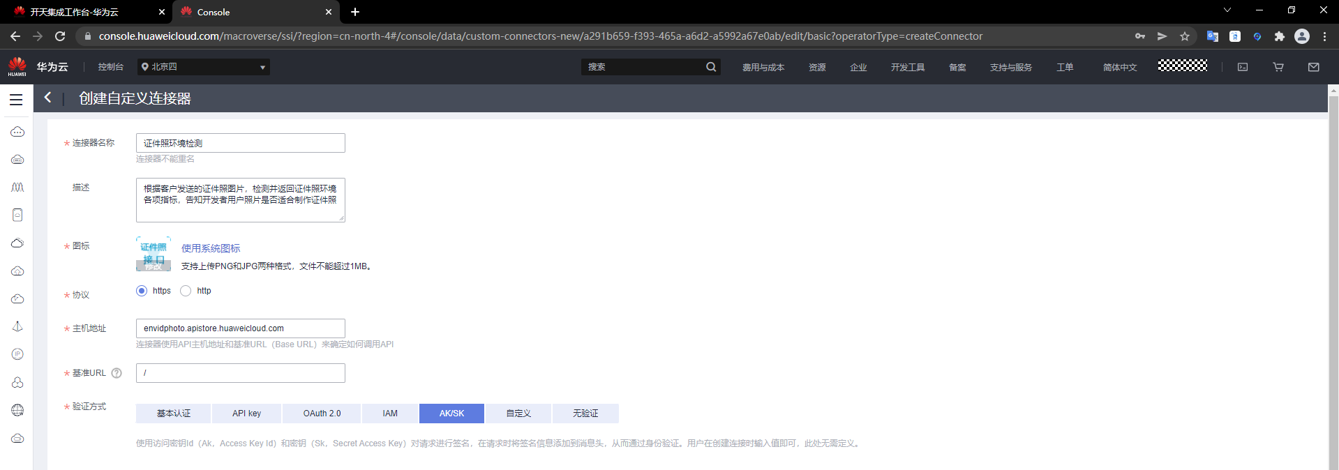

       3)先导入证件照制作API,根据商品详情内的信息填写连接器基本信息,填好后点击立即创建
       说明:1、需要注意的是,由于这两个API的调用地址不同,
       制作:https://idphoto.apistore.huaweicloud.cn/idphoto/make
       环境检测:https://envidphoto.apistore.huaweicloud.cn/idphoto/env_detect
       所以需要创建两次连接器,如果调用地址相同的话,只需要在一个连接器内创建多个执行动作就可以了。
       2、云市场内购买的API直接选择AK/SK认证即可
       协议和主机地址在对应API的商品详情中查看。

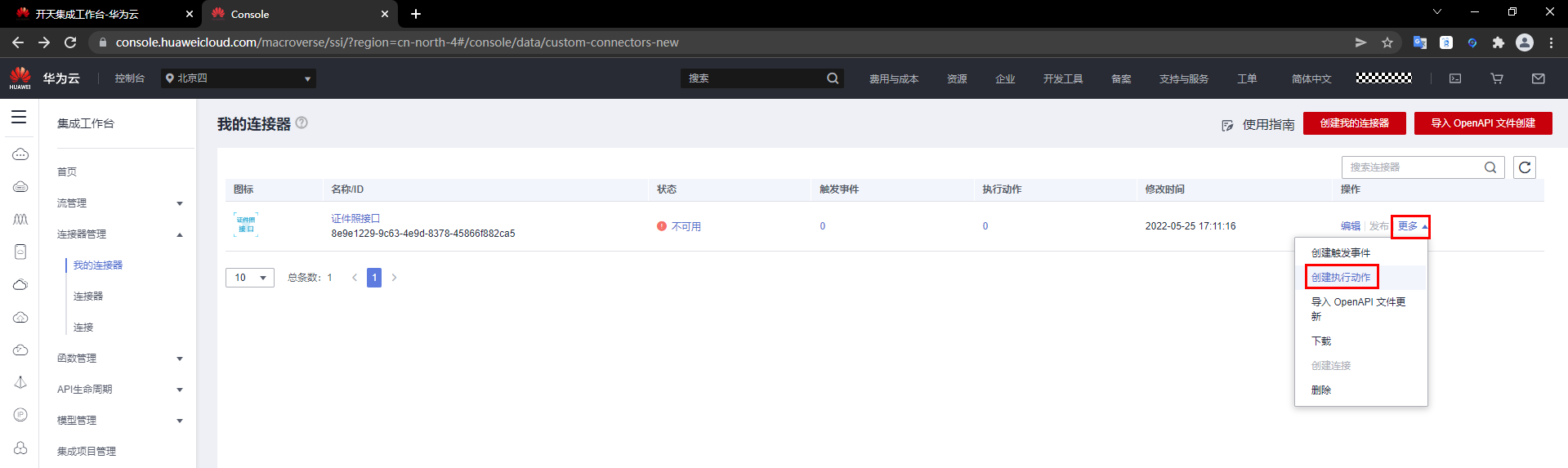

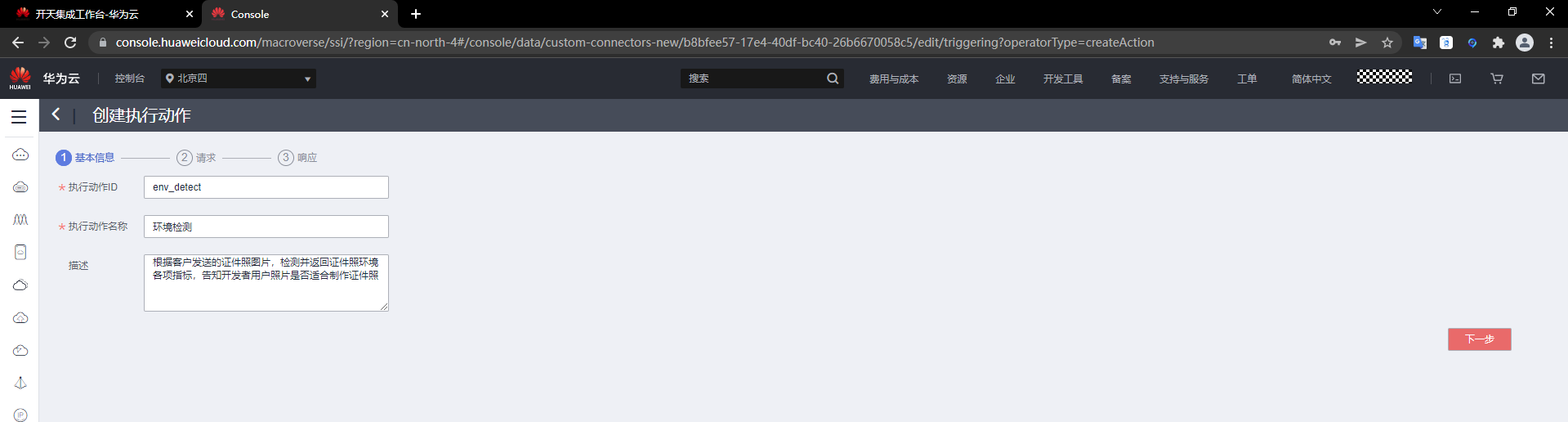

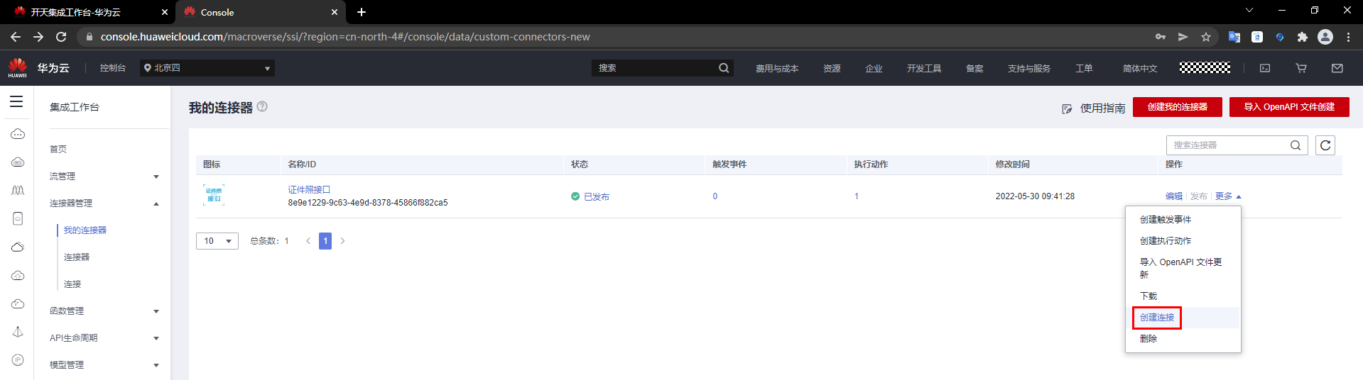

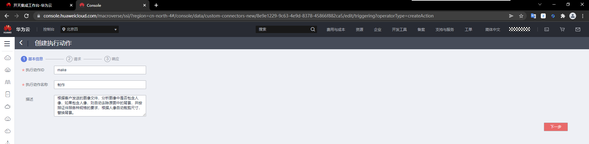

        4)创建好连接器后,点击更多->创建执行动作
       5)ID和动作名称自定义,选择下一步
       注:ID中不能包含中文。

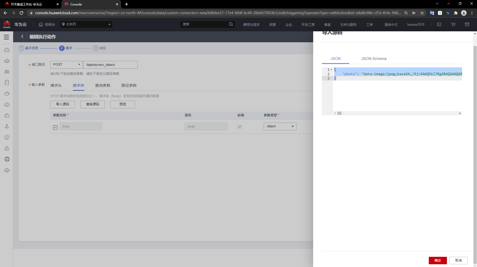

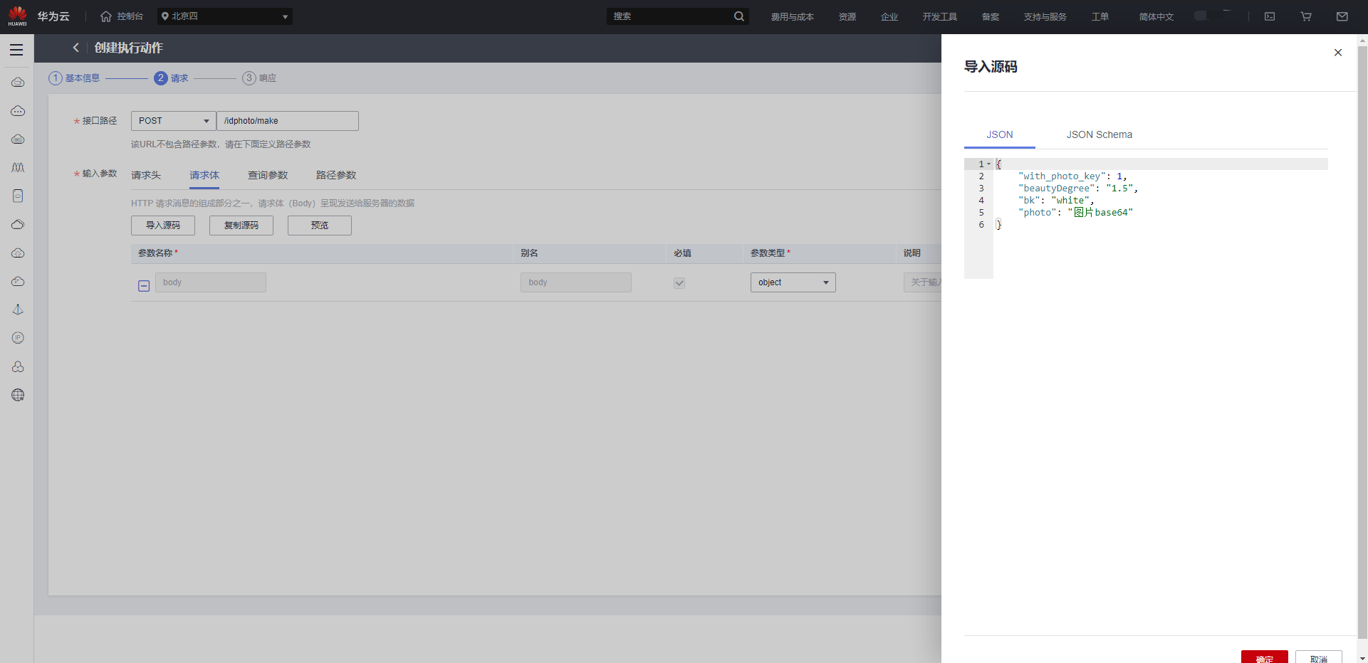

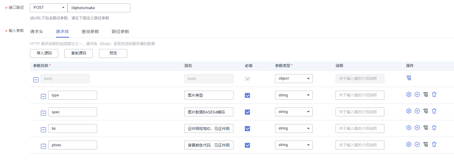

       6)接口路径,请求方式选择POST,路径填写/idphoto/make
       在第一步的调试API中,我们已经写好了请求体,点击导入源码,将请求体的代码复制过来,确定。
可以适当补充别名,作为流编排中的参数说明。将四个参数都勾选为必填项。

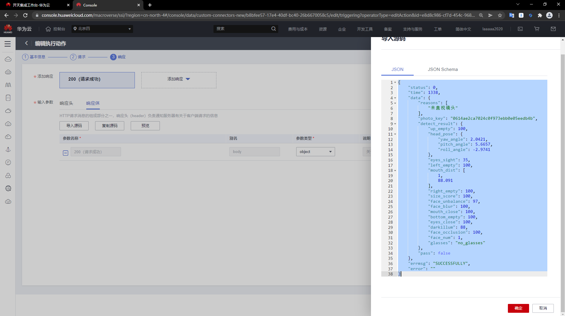

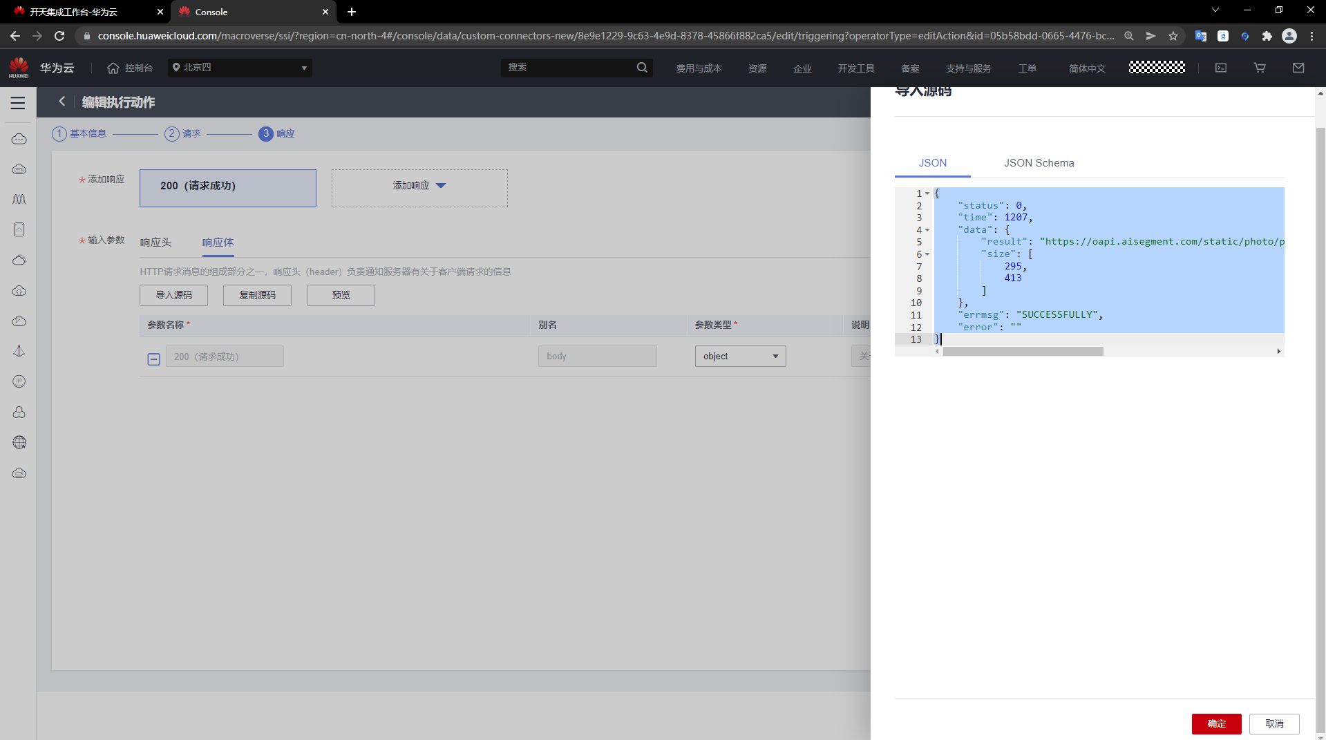

       7)点击下一步,填写响应体,将调试制作证件照API中,收到的响应体复制过来,导入源码
{"status": 0, "time": 1207, "data": {"result":
"https://oapi.aisegment.com/static/photo/p2/20220624/apiresult/ee9/ee96269ff4494932beef441df62e755c.jpg", "size": [295, 413]}, "errmsg":
"SUCCESSFULLY", "error": ""}
       8)执行动作创建完后,发布连接器。
说明:如果在保存执行动作后,还需要修改,则点击对应连接器的名称进入详情页,编辑执行动作。

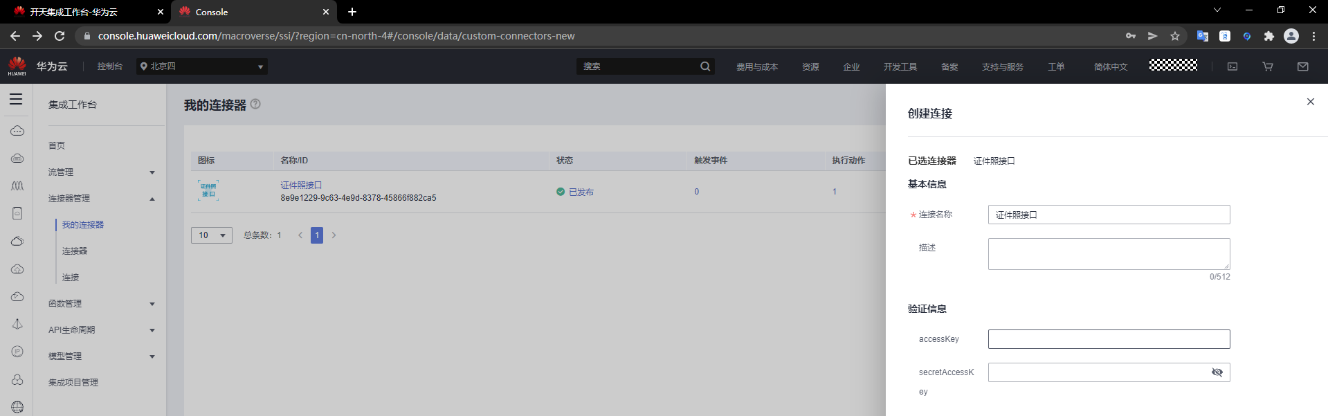

       9)下一步需要创建连接。

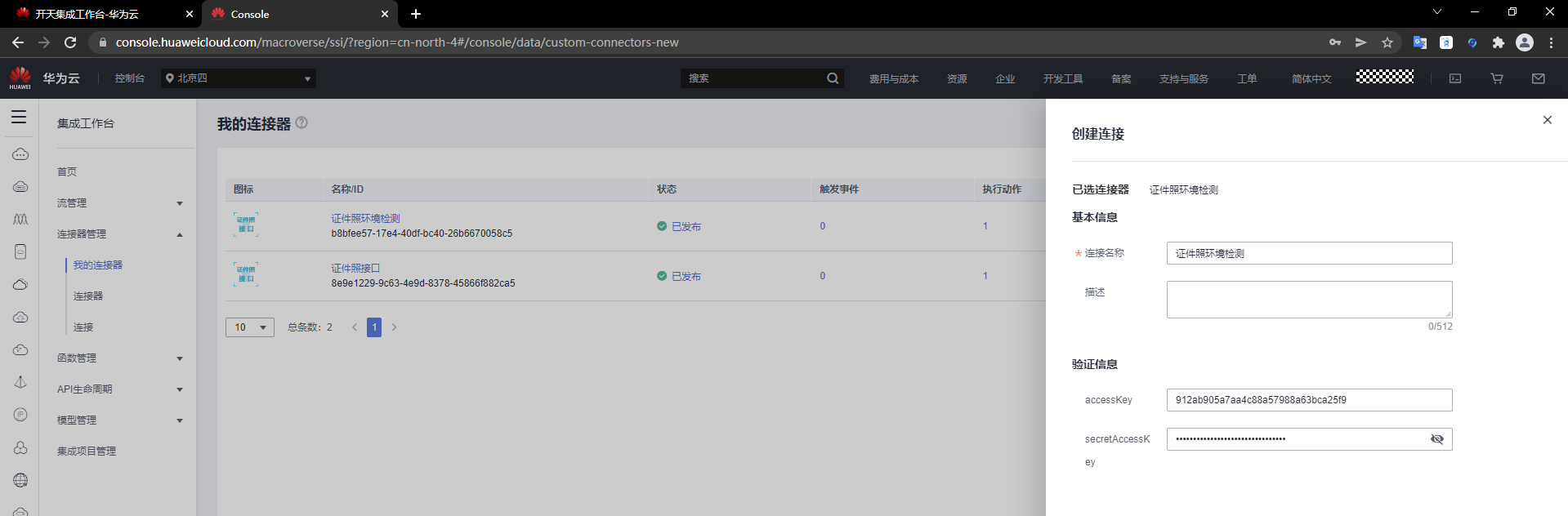

       10)填写在第一步中获取到的AK/SK。AppKey就对应accessKey,AppSecret就对应secretAccessKey。
       10)按照相同的步骤,创建证件照环境检测的连接器,导入环境检测API。
       创建连接器。

       创建连接。

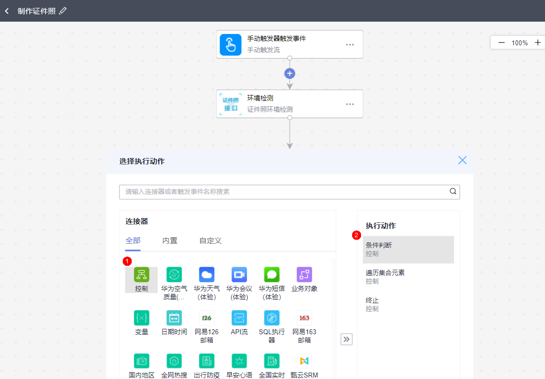

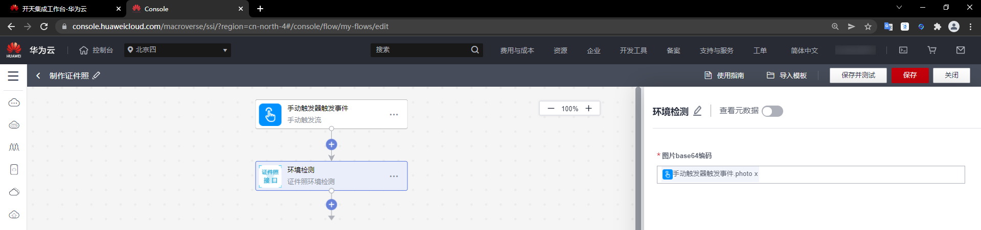

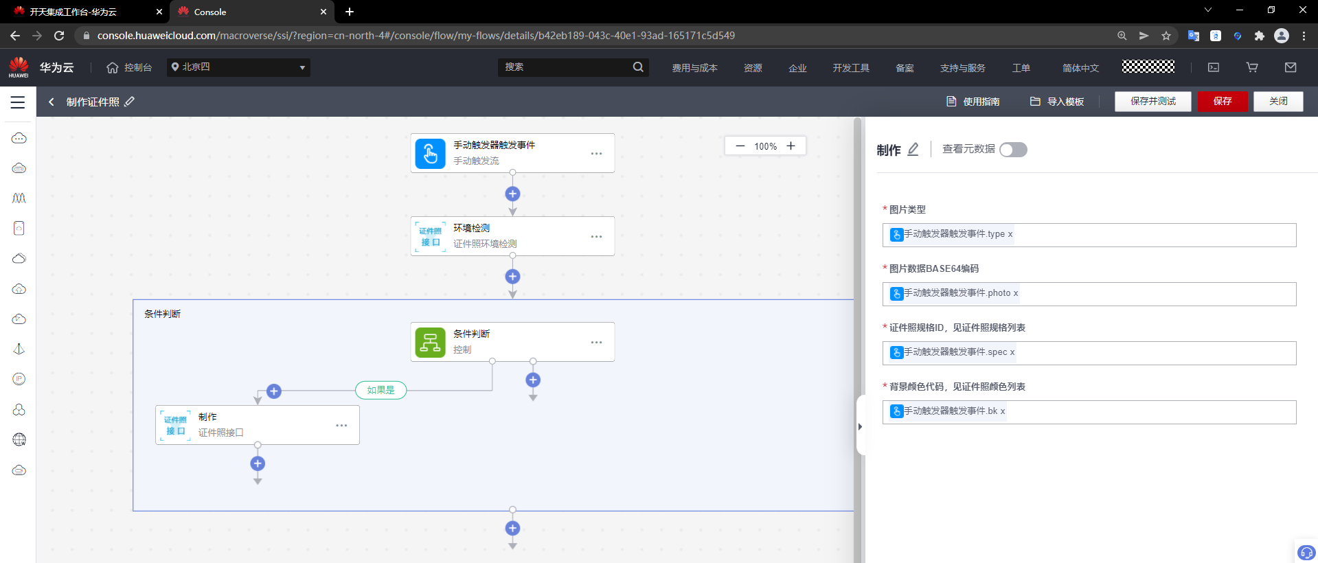

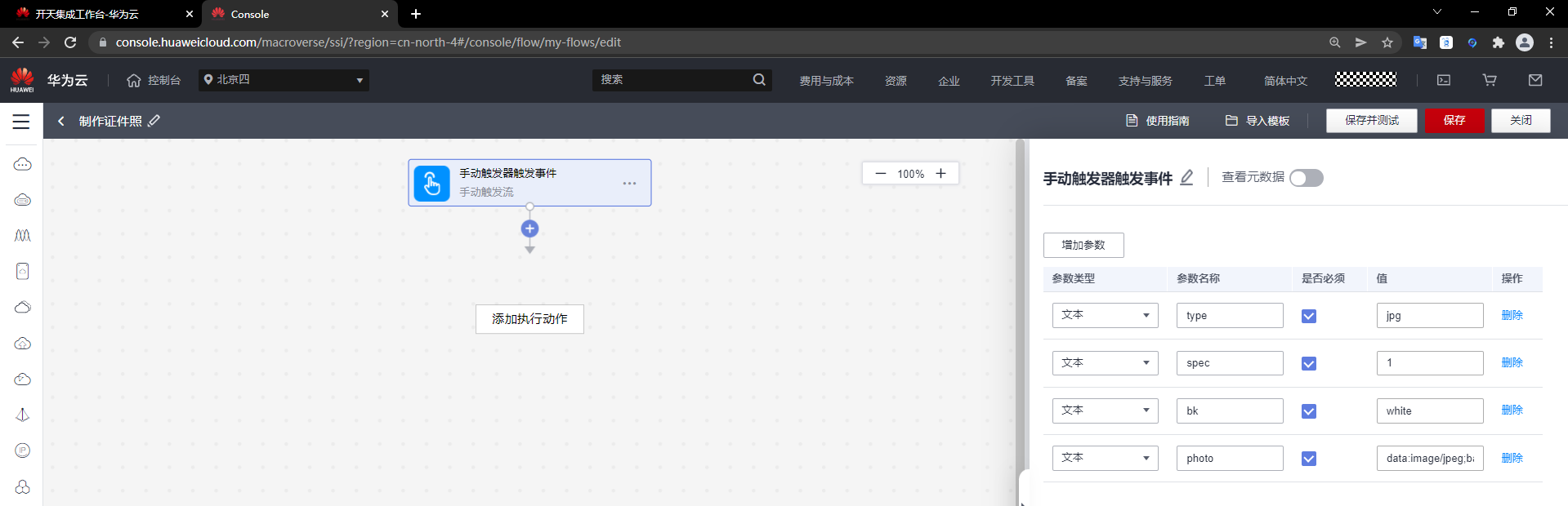

       1)选择手动触发器,由于证件照制作API中有四个输入参数,所以我们先在手动触发器这里定义出来。
       2)添加环境检测执行动作。
通过环境检测的成功返回示例可知,
如果环境通过检测,则“pass”为true且“reasons”数组长度为0,如果环境未通过检测,则“pass”为false且“reasons”返回失败原因。
这里我们条件放宽一点,只要失败原因少于等于两条,都继续制作证件照,多于两条则给用户发邮件,提示更换照片或者更换环境再次拍摄照片。

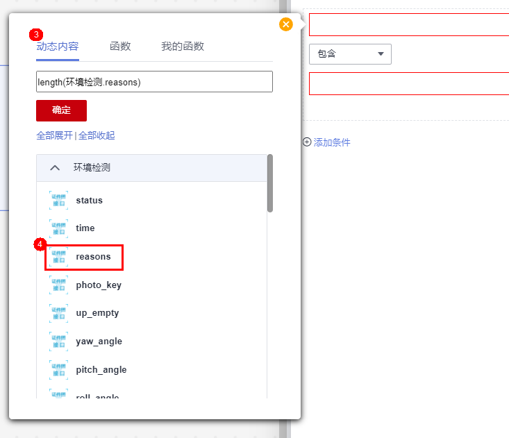

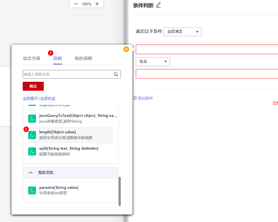

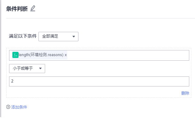

       3)添加条件判断
选择函数中的length()函数,括号中选择动态内容中的reasons,条件选择小于等于2

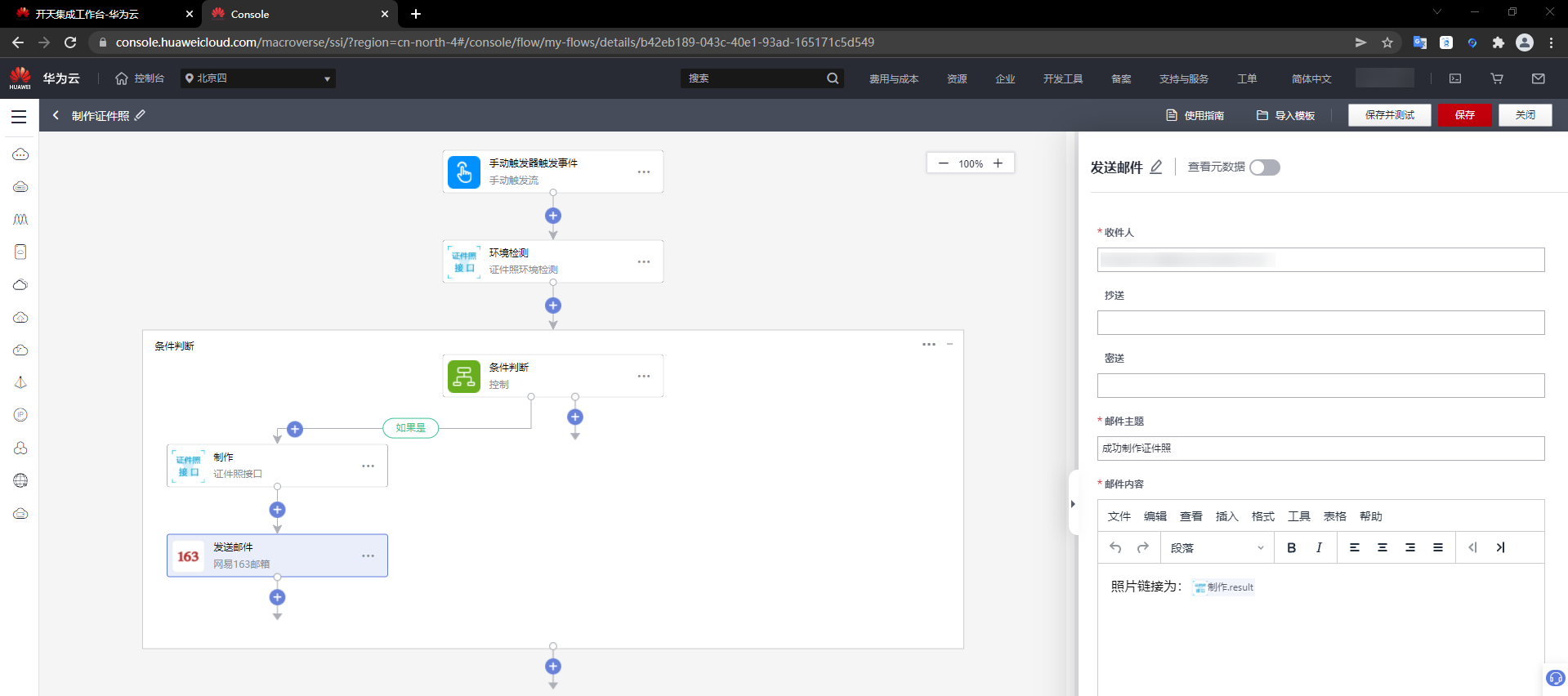

       4)在左边添加制作证件照的执行动作,并配置好参数。

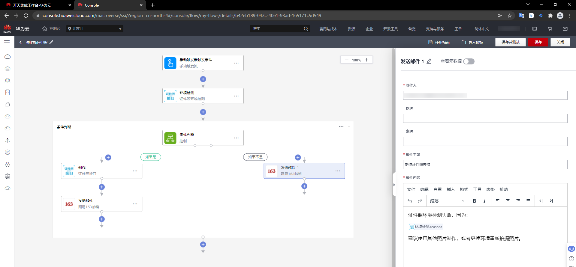

添加发送邮件的执行动作,将成功制作的照片链接发送到自己的邮箱。

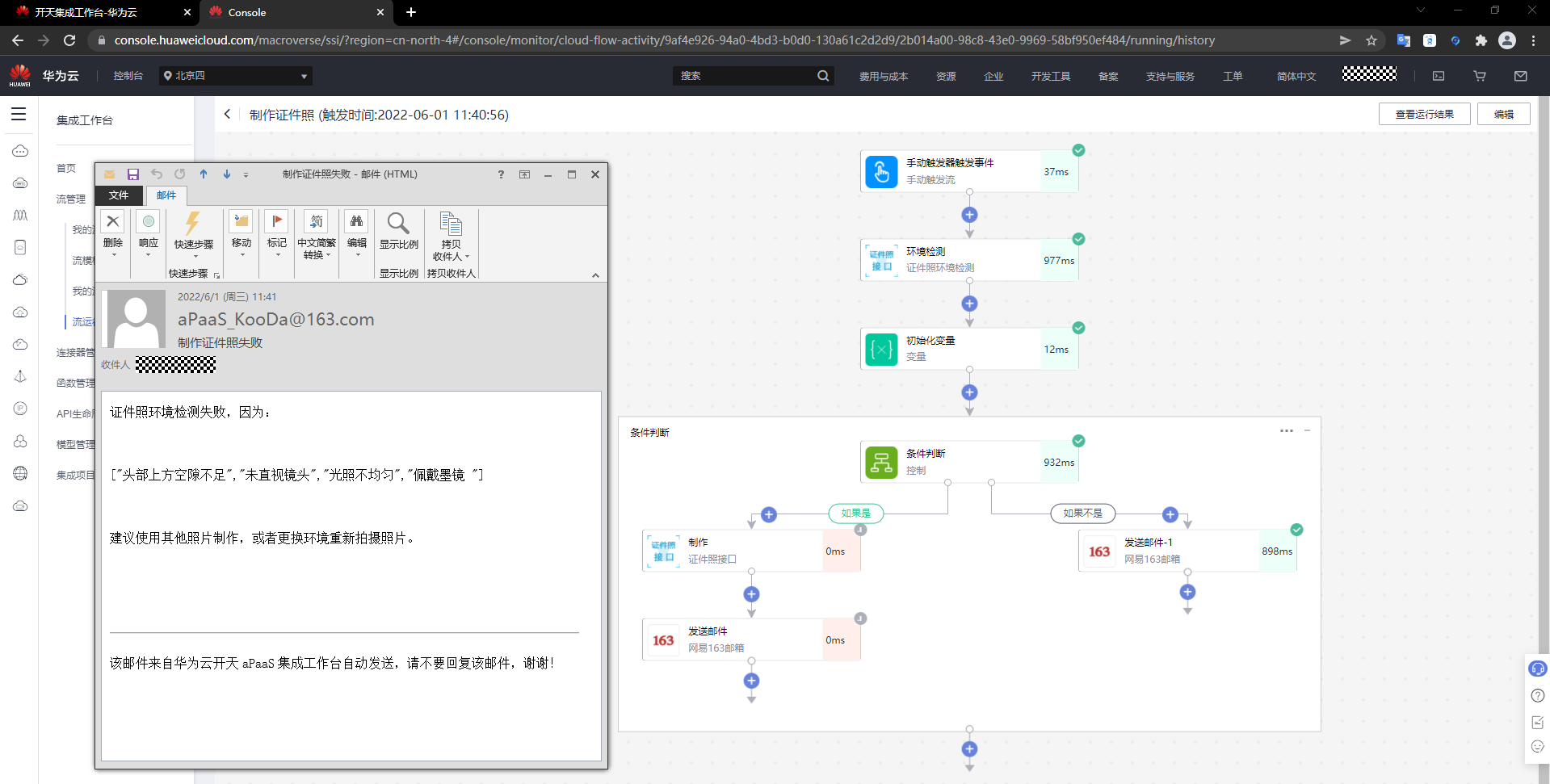

       5)另一边,如果环境检测失败,则返回失败原因。

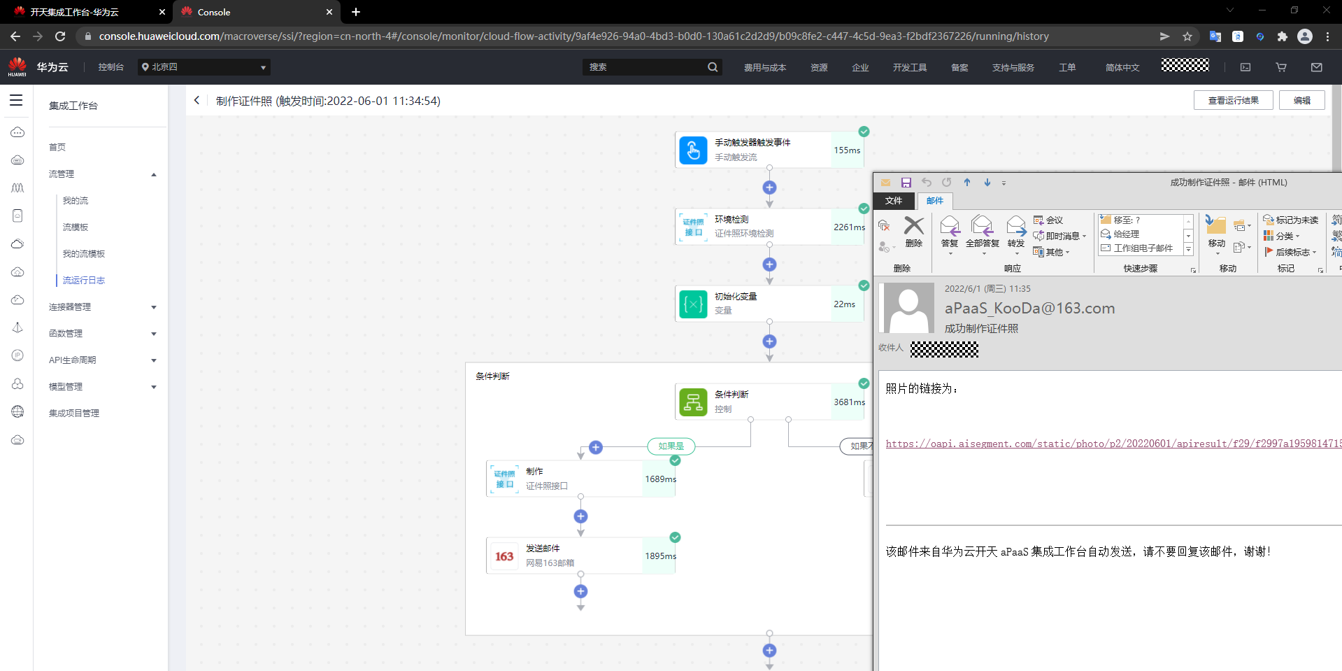

       6)另保存后运行,如果成功,则邮件会收到照片链接:
如果失败,邮件会收到失败原因:

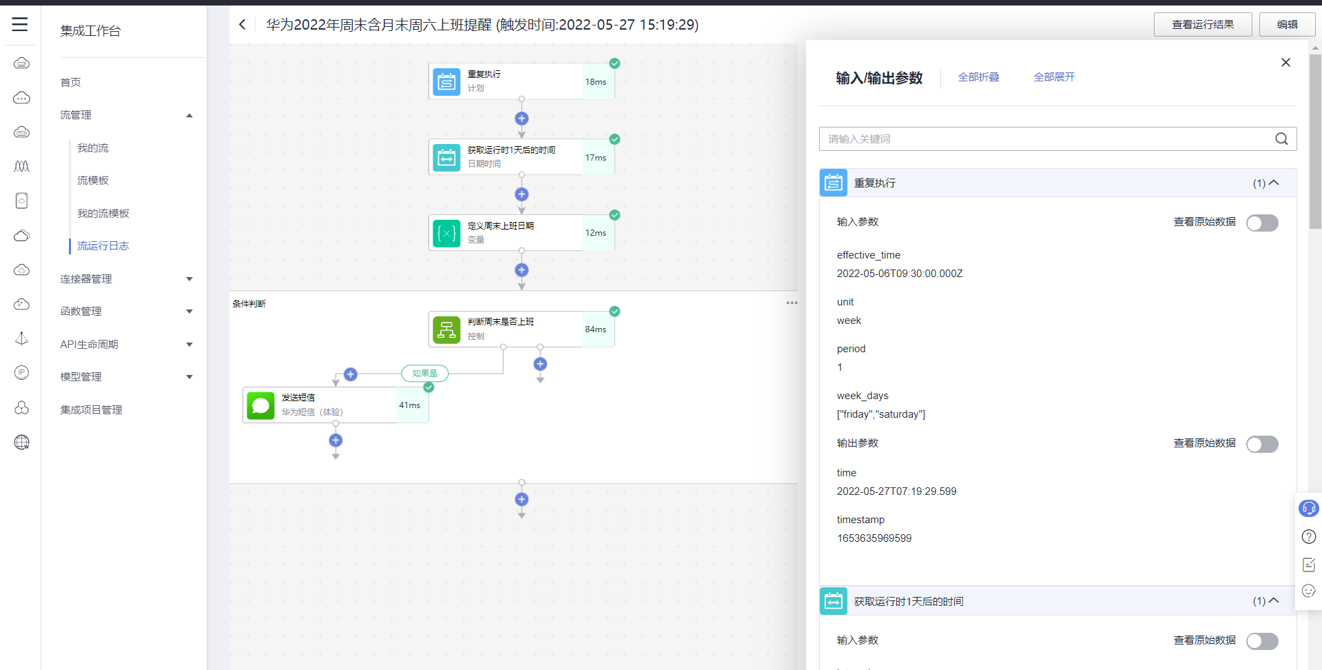

进阶任务完成后,不要忘了来这里打卡哦~
打卡方式:完成进阶任务+运行日志截图

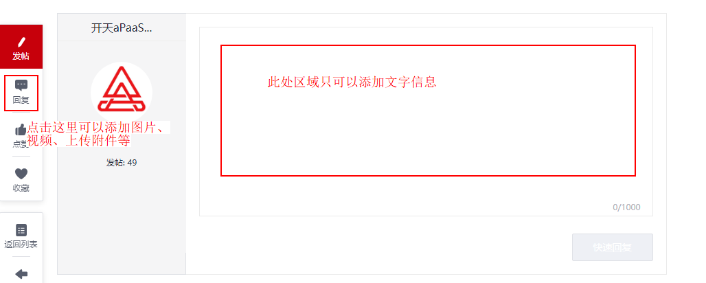

回帖如何添加图片?点击左侧的“回复”图标,文字框为快速回复,只能发送文字
