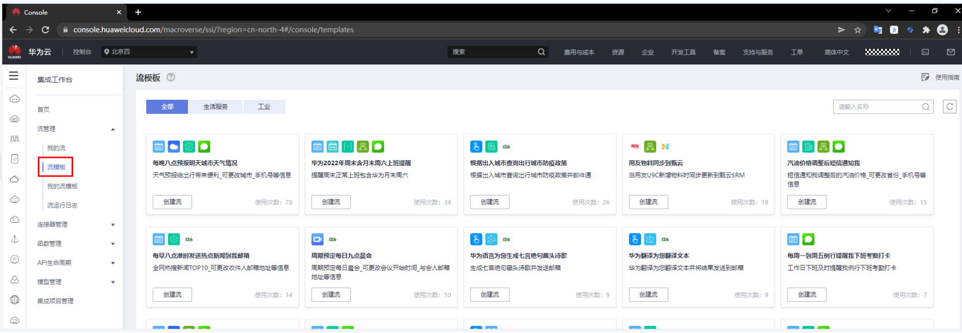

2)进入流管理->流模板
图1.2-2 (图片不清晰可点击右上角打开原图)
3) 选择一个模板创建流,选用任意一个流模板完成任务都可以。这里以“每早八点准时发送热点新闻到我邮箱”为例。

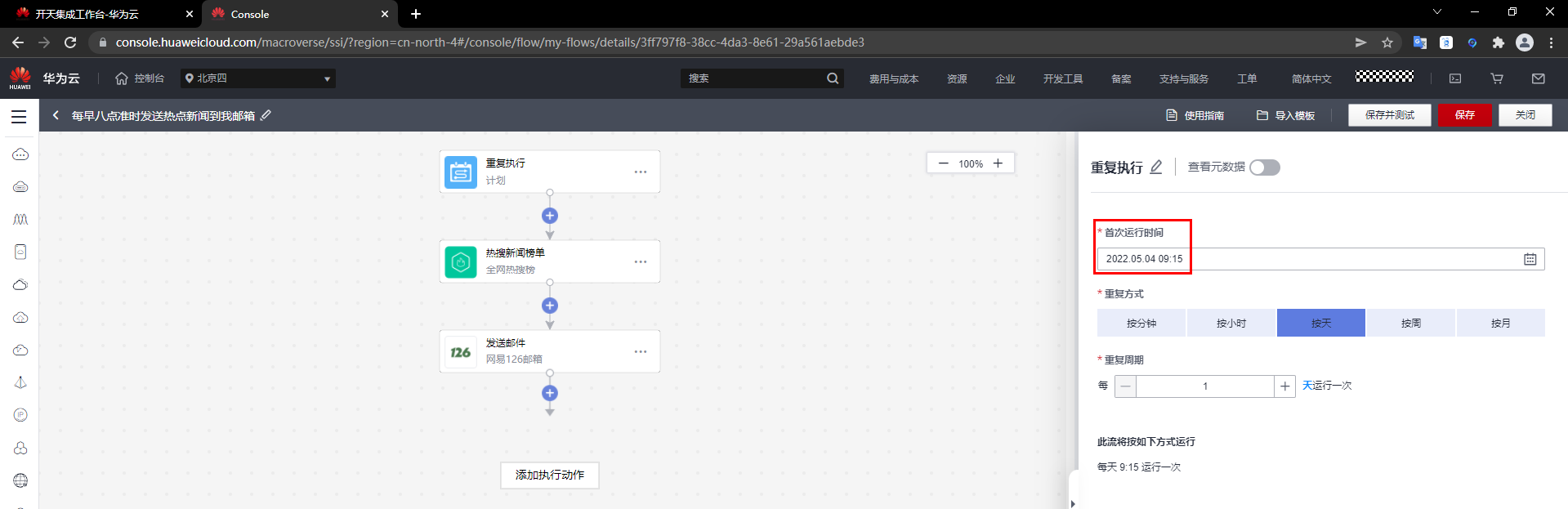

     a. 重复执行
执行时间、方式和周期都可自定义。将“首次运行时间”修改为9:15,“重复方式”和“重复周期”修改为每天运行一次(如图)。
图1.2-4a

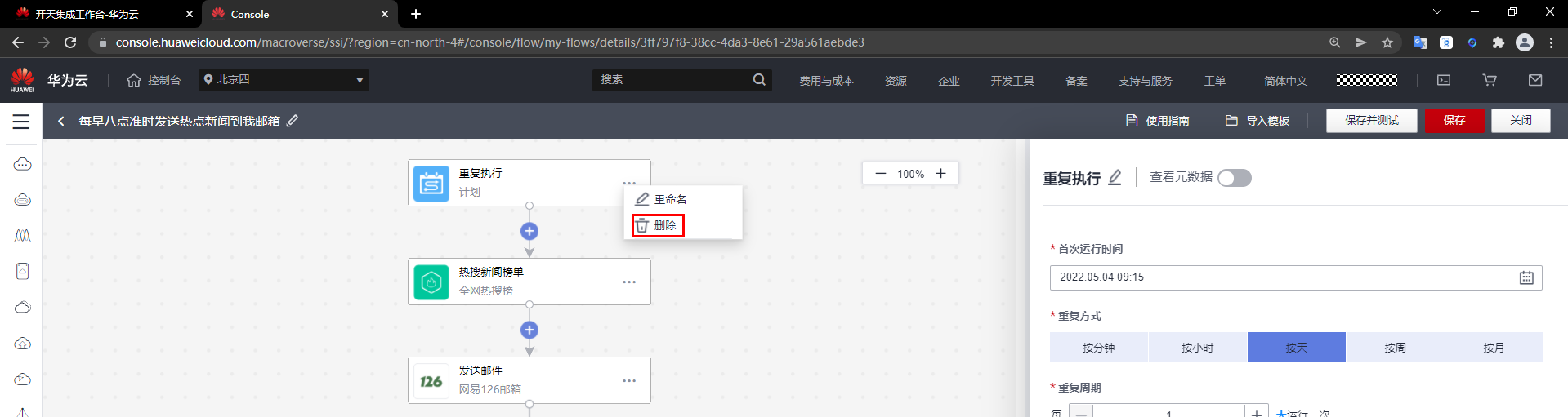

说明1:由于示例的流模板的触发事件为重复执行,所以开启后会按照设置的周期一直运行,如果不希望一直收到信息,您可以选择:
  1. 运行成功后,在“我的流”中,关闭流;
  2. 在编辑流时,删除“重复执行”触发事件,修改为“手动触发流”。这样就将自动化流修改为了手动触发流,关于两种流的区别,可以在帮助文档->视频帮助中查看。

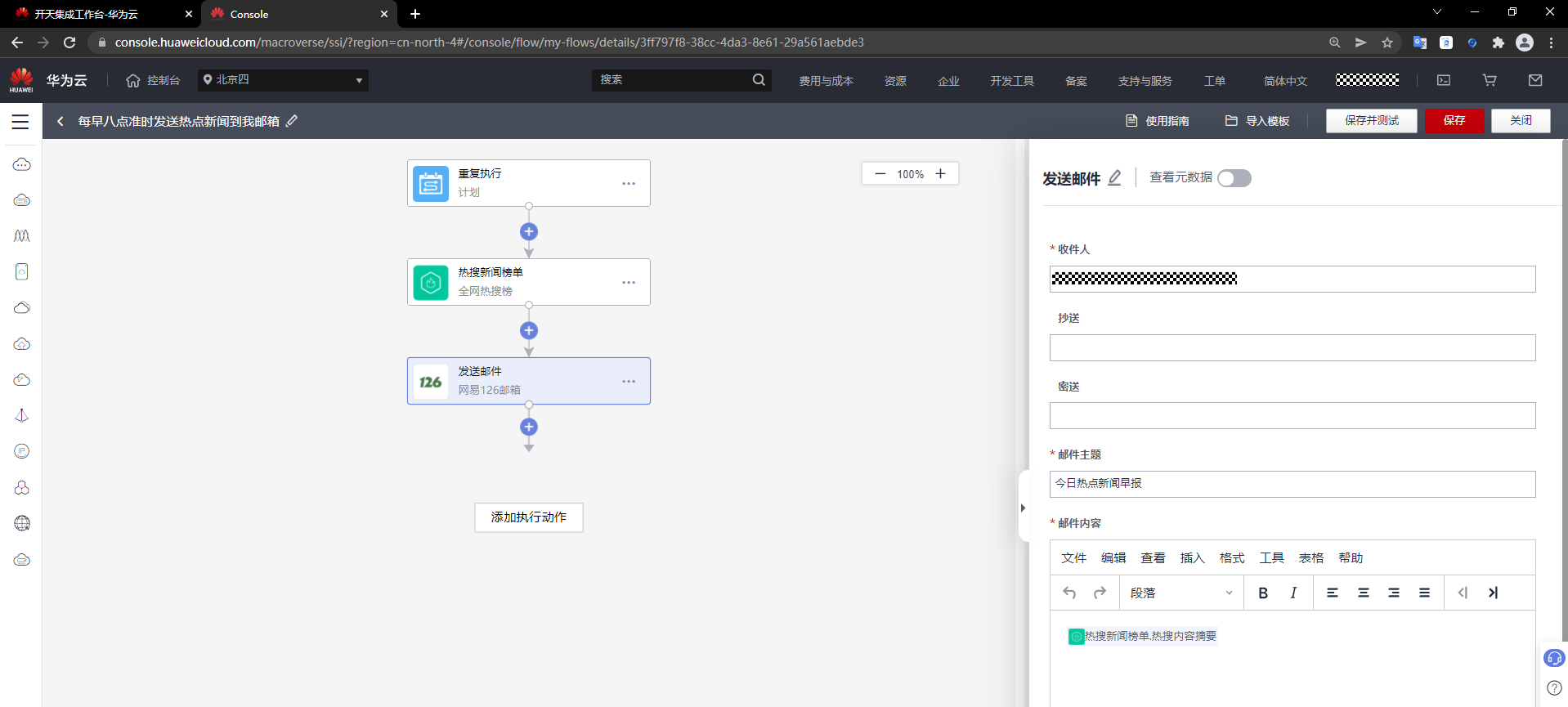

     c. 发送邮件
输入自己的邮箱,按需求修改邮件内容。
图1.2-4c

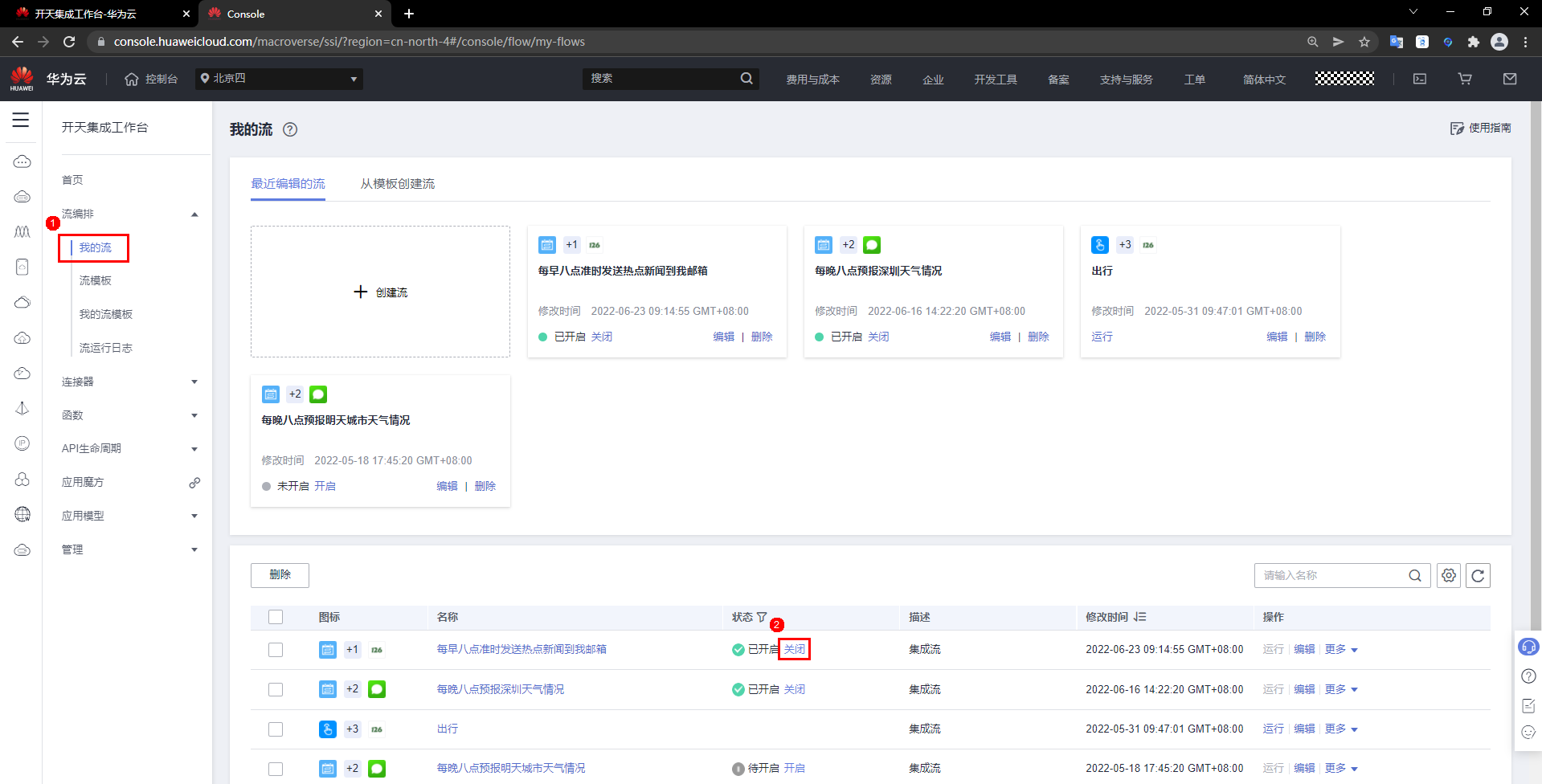

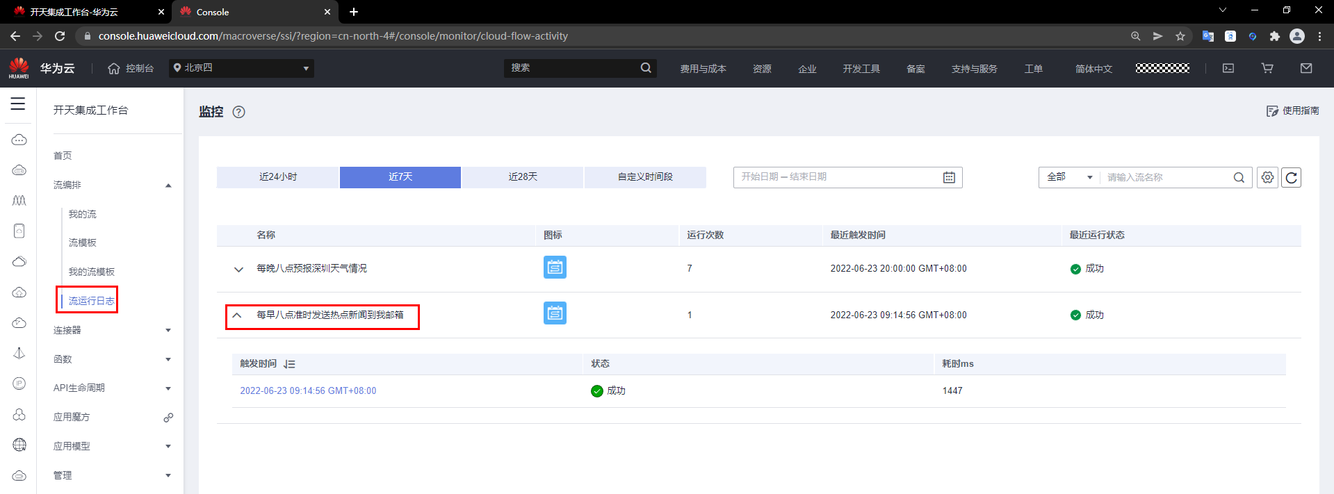

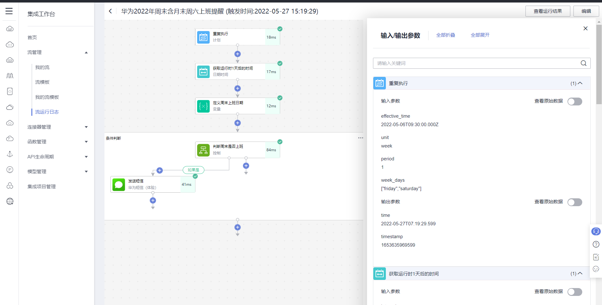

5)保存后,开启流,流将于每天9:15运行一次。
6)流运行成功后,进入流管理->流运行日志,可以查看运行情况及输入/输出参数。
说明:如果想立即查看效果,可以修改首次执行时间,或选择触发事件为手动触发流的流模板。
图1.2-6

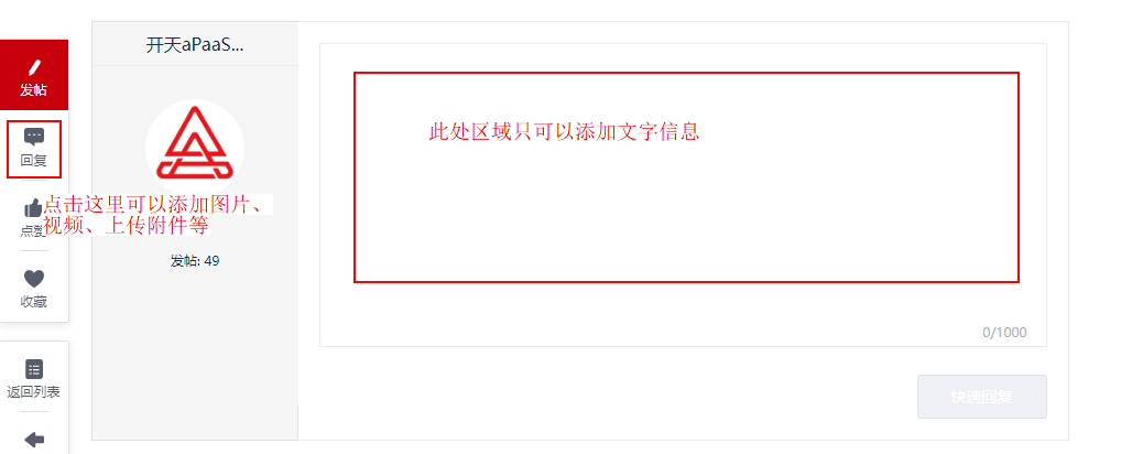

回帖如何添加图片?点击左侧的“回复”图标,文字框为快速回复,只能发送文字
