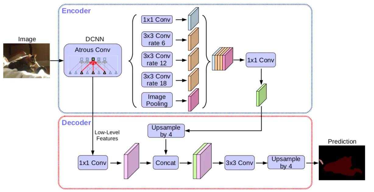

DeepLabv3+模型的整体架构如图所示,它的Encoder的主体是带有空洞卷积的DCNN,可以采用常用的分类网络如ResNet,然后是带有空洞卷积的空间金字塔池化模块(Atrous Spatial Pyramid Pooling, ASPP)),主要是为了引入多尺度信息;相比DeepLabv3,v3+引入了Decoder模块,其将底层特征与高层特征进一步融合,提升分割边界准确度。从某种意义上看,DeepLabv3+在DilatedFCN基础上引入了EcoderDecoder的思路。
对原始模型代码感兴趣的小伙伴可以参考链接。

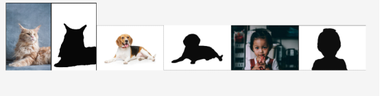

2.2 查看模型推理的效果
通过下一张图可以很快了解到该模型是对图片进行与语义分割。

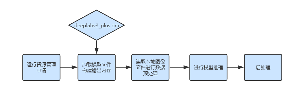

- 运行管理资源申请:用于初始化系统内部资源,固定的调用流程。
- 加载模型文件并构建输出内存:
- 从文件加载离线模型,模型加载进系统之后占用的内存需要由用户自行管理;
- 获取模型的基本信息,包含模型输入/输出的个数,每个输入/输出占用内存的大小;
- 上一步获取的信息申请模型输出内存,为接下来的模型推理做好准备。
- 获取本地图像并进行预处理:使用OpenCV从本地存放有图像数据的目录中循环读取图像数据,对读入的图像数据进行预处理,然后构建模型的输入数据。
- 模型推理:根据加载的模型、构建好的模型输入数据、申请好的模型输出内存进行模型推理。
- 解析推理结果:将推理结果作用于原始图片上,形成语义分割图像;随后使用OpenCV将转换后的结果图像数据保存为图片文件。
