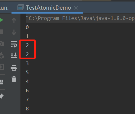

重现i++的原子性问题

但不是每次都会出现,可以多试几次
如图

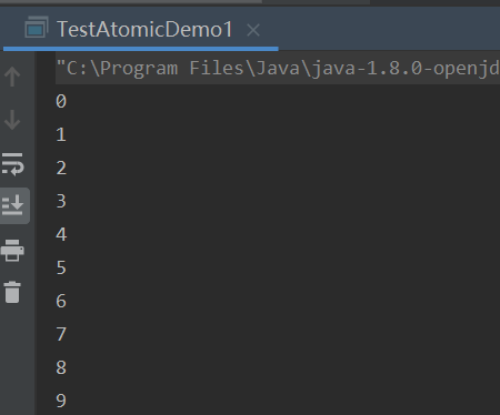

使用Atomic解决原子性问题

如图

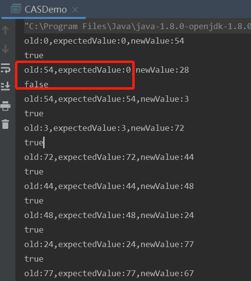

CAS算法
CAS(Compare-And-Swap)是一种硬件对并发的支持,针对多处理器操作而设计的,处理器中的一种特殊指令,用于管理对共享数据的并发访问。
CAS是一种无锁的非阻塞算法实现,是硬件对于并发操作的支持,保证了数据变量的原子性。
Cas包含了3个操作数:
  1. 内存值 V
  2. 预估值 A
  3. 更新值 B
当且仅当 V == A 时, V = B; 否则,不会执行任何操作。
简单的来说,CAS有3个操作数,要读写的内存值V,旧的预期值A,要修改的新值B。当且仅当预期值A和内存值V相同时,将内存值V修改为B,否则返回V(不做任何操作,然后重新获取主存V值,重新操作。)。
这是一种 乐观锁 的思路,它相信在它修改之前,没有其它线程去修改它。
package com.xiaoxuzhu;
 * Description:CAS算法 简单模拟
 * 1、内存值 V
 * 2、预估值 A
 * 3、更新值 B

如图
