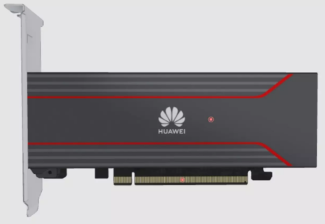

  • Device
    Device指安装了芯片的硬件设备,利用PCIe接口与Host侧连接,提供NN计算能力。
    广义的Device泛指安装了NPU的硬件设备,以Atlas300I为例:
    其利用PCIe接口与主机(Host)侧连接,为Host提供NN计算能力。广义的Device既包含芯片,也包含板上的内存等其它设备。

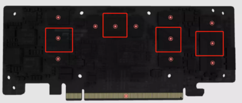

    而当我们打开这个设备:
    上边焊接了4片昇腾310AI处理器,狭义的Device特指这几个芯片。

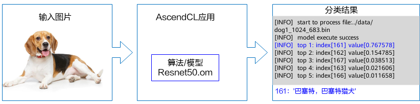

通过AscendCL提供的接口可以开发出图片分类的应用,如下:
  1. 一张需要分类的图片,需要1张原始RBG图片,且图像各参数完全匹配Resnet50输入。
  2. 一个Resnet50预训练模型文件(.om),此模型由caffe/TensorFlow等预训练模型转换而来。
  3. 最终我们将打印出推理结果中置信度前五的标签及其对应置信度,通过标签查阅其对应的类别。标签和类型的对应关系与训练模型时使用的数据集有关,例如,若使用imagenet数据集,则需要查阅该数据集的标签及类别的对应关系。
如果想体验下该应用样例,请执行如下脚本。
!./run_resnet50.sh

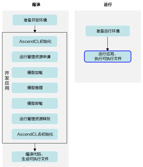

了解开发过程
我们已经了解入门应用场景后,那如何开发这个应用?
  1. 准备开发环境,开发环境需要部署编译器、AscendCL组件的头文件和库文件等,便于您在完成应用的代码开发后,编译代码时使用。
  2. 开发应用,使用AscendCL提供的接口编写应用的代码逻辑。
  3. 编译代码,完成代码开发后,需要将代码编译成可执行文件,便于后续使用。
  4. 准备运行环境,运行环境上需要部署应用的可执行文件需依赖的库文件,运行应用时使用。
  5. 运行应用,最后验证应用的运行结果。
了解了这些大步骤后,下面我们再展开来说明开发应用具体涉及哪些关键功能?各功能又使用哪些AscendCL接口,这些AscendCL接口怎么串联?
