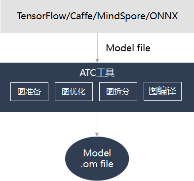

ATC(Ascend Tensor Compiler)是华为昇腾软件栈提供的一个编译工具,它的主要功能是将基于开源框架的网络模型(如 Caffe、TensorFlow 等)以及单算子 Json 文件,转换成昇腾AI处理器支持的离线模型 Offline-Model 文件(简称OM文件)。在编译过程中,可以实现算子调度的优化、权值数据重排、内存使用优化等,并且可以脱离设备完成模型的预处理。更详细的ATC介绍,可参看官方文档 。
需要说明的是,理论上对于华为自研 AI 计算框架 MindSpore 的支持会更加友好。

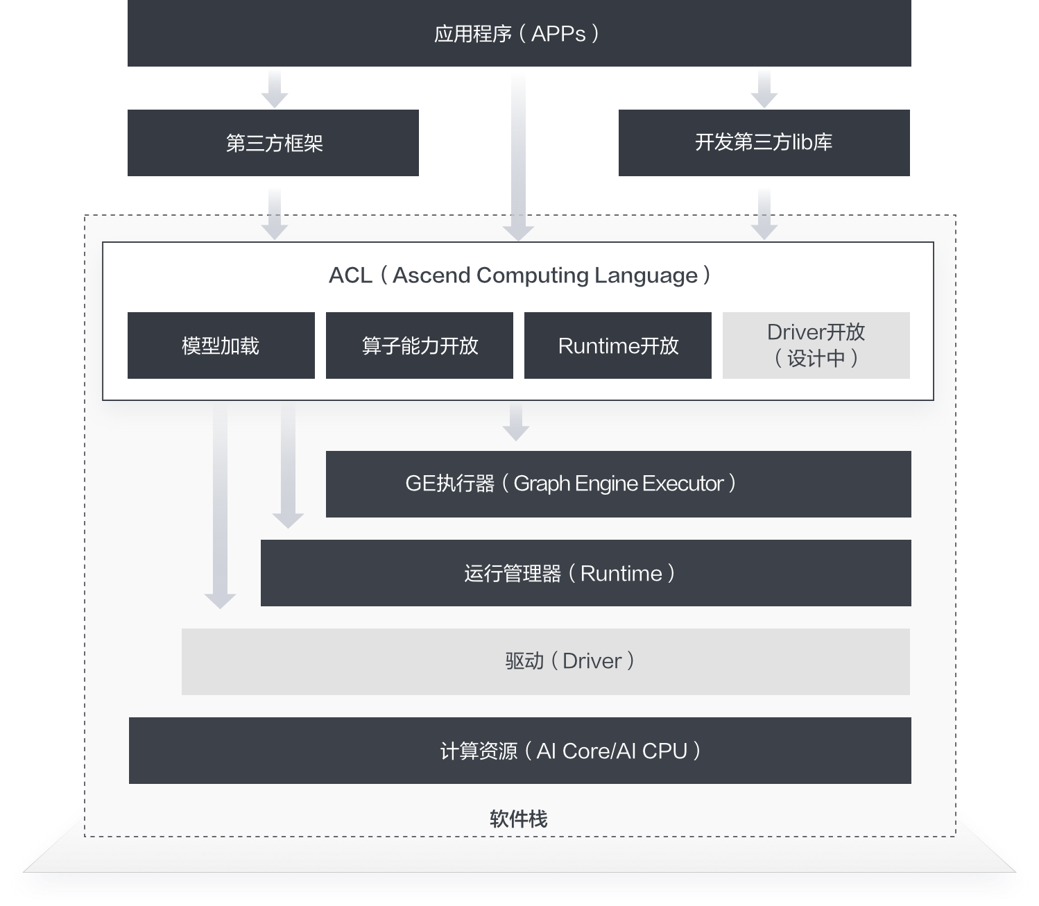

3.2 ACL介绍
对已训练好的权重文件,比如 Caffe框架下的 caffemodel, TensorFlow框架下得到的 checkpoint 或者 pb 文件,再经过 ATC 工具转换后得到的离线模型文件,ACL(Ascend Computing Language,昇腾计算语言)提供了一套用于在昇腾系列处理器上进行加速计算的API。基于这套API,您能够管理和使用昇腾软硬件计算资源,并进行机器学习相关计算。更详细的ACL介绍,可参看官方文档 。
最新版本支持 onnx 模型和 MindSpore 模型转换为离线模型文件,甚至可以直接通过MindSpore进行部署和推理。
当前 ACL 提供了 C/C++ 和 Python 编程接口,能够很方便的帮助开发者达成包括但不限于如下这些目标:
1.加载深度学习模型进行推理
2.加载单算子进行计算
3.图像、视频数据的预处理

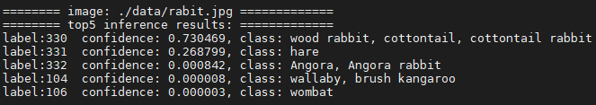

最终结果是使用 Resnet50 对 3 张图片进行分类推理。为了达成这个结果,首先我们准备了如下两个素材:
  • 三张待推理分类的图片数据,如:
  • 使用ATC工具,将 tensorflow 的 googlenet.pb 模型转换成昇腾支持的om(offine-model) 文件。
推理后我们将打印每张图片置信度排前5位的标签及其置信度。

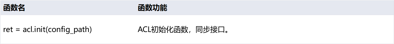

在开始调用ACL的任何接口之前,首先要做ACL的初始化。初始化的代码很简单,只有一行:
acl.init(config_path)
这个接口调用会帮您准备好ACL的运行时环境。其中调用时传入的参数是一个配置文件在磁盘上的路径,这里暂时不必关注。
有初始化就有去初始化,在确定完成了ACL的所有调用之后,或者进程退出之前,要做去初始化操作,接口调用也十分简单:
acl.finalize()

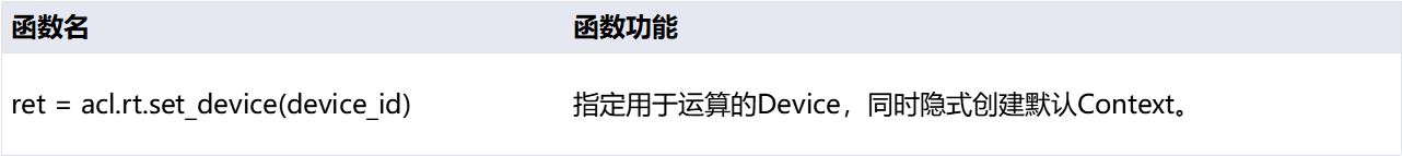

acl.rt.set_device(device_id)
这个接口指定计算设备,告诉运行时环境我们想要用哪个设备,或者更具体一点,哪个芯片。但是要注意,芯片和我们在这里传入的编号之间并没有物理上的一一对应关系。

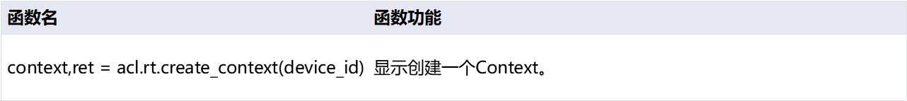

acl.rt.create_context(device_id)
Context作为一个容器,管理了所有对象(包括Stream、Event、设备内存等)的生命周期。不同Context的Stream、不同Context的Event是完全隔离的,无法建立同步等待关系。个人理解为,如果计算资源足够的话,可以创建多个Context,分别运行不同的应用,来提高硬件利用率,而不用担心应用之间的互相干扰,类似于Docker。

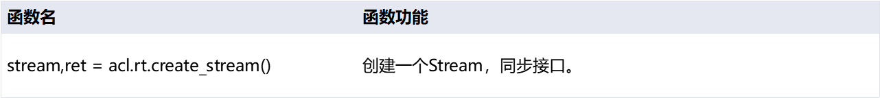

acl.rt.create_stream()
Stream用于维护一些异步操作的执行顺序,确保按照应用程序中的代码调用顺序在Device上执行。基于Stream的kernel执行和数据传输能够实现Host运算操作、Host与Device间的数据传输、Device内的运算并行。

    #显式创建一个Context
    self.context, ret = acl.rt.create_context(self.device_id)
    utils.check_ret("acl.rt.create_context", ret)

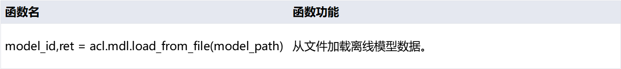

5.3 加载模型
既然要调用模型进行推理,首先当然是要把模型加载进来。ACL 提供了多种模型加载和内存管理方式,这里我们只选取其中相对简单的一种,即从磁盘上加载离线模型,并且加载后的模型内存由ACL自动管理:
model_path = "./model/resnet50.om";  # 模型文件在磁盘上的路径
model_id, ret = acl.mdl.load_from_file(model_path)  # 加载模型
其中,model_id 是系统完成模型加载后生成的模型ID对应的指针对象,加载后生成的model_id,全局唯一。
记得这个“model_id”,后边我们使用模型进行推理,以及卸载模型的时候还要用到。
有加载自然就有卸载,模型卸载的接口比较简单:
acl.mdl.unload(model_id)
至此,您脑海中应该有这样一个概念,即使用了任何的资源,加载了任何的素材,都要记得用完后销毁和卸载。这点对于使用 C/C++编程的同学应该很好理解。
接口介绍:
函数示例:
def load_model(model_path):
    model_path = "./model/googlenet_yuv.om"
    check_ret("acl.mdl.load_from_file", ret)
    return model_id

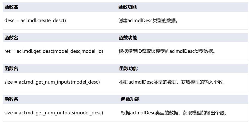

5.4 获取模型信息
模型描述需要特殊的数据类型,使用以下函数来创建并获取该数据类型。
acl.mdl.create_desc()
acl.mdl.get_desc(model_desc, model_id)
获取到模型类型后,还需要根据该类型来获取模型的输入输出个数,调用函数如下:
acl.mdl.get_num_inputs(model_desc)
acl.mdl.get_num_outputs(model_desc)
接口介绍:
函数示例:
def get_model_data(model_id):
    global model_desc
    model_desc = acl.mdl.create_desc()
    ret = acl.mdl.get_desc(model_desc, model_id)
    check_ret("acl.mdl.get_desc", ret)
    input_size = acl.mdl.get_num_inputs(model_desc)
    output_size = acl.mdl.get_num_outputs(model_desc)
    return input_size, output_size

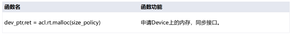

申请Device侧内存:
dev_ptr, ret = acl.rt.malloc(size, policy)   # 申请device侧内存
其中,dev_ptr是device侧内存指针,size是device侧内存大小。
这里我们分配了跟Host侧同样大小的内存,准备用于在Device侧存放推理数据。本接口最后一个参数policy是内存分配规则。
ACL_MEM_MALLOC_HUGE_FIRST ----- 优先申请大页内存,如果大页内存不够,则使用普通页的内存。
ACL_MEM_MALLOC_HUGE_ONLY ----- 仅申请大页,如果大页内存不够,则返回错误。
ACL_MEM_MALLOC_NORMAL_ONLY ----- 仅申请普通页。
使用完别忘了释放申请过的内存:acl.rt.malloc-> acl.rt.free,切记!!!

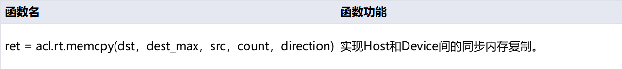

5.7 数据传输
5.7.1 host传输数据至device
把数据从Host侧拷贝至Device侧:
acl.rt.memcpy(dst, dest_max, src, count, direction)
参数的顺序是:目的内存地址,目的内存最大大小,源内存地址,拷贝长度,拷贝方向。
direction拷贝方向当前支持四种:
ACL_MEMCPY_HOST_TO_HOST ----- host->host
ACL_MEMCPY_HOST_TO_DEVICE ----- host->device
ACL_MEMCPY_DEVICE_TO_HOST ----- device->host
ACL_MEMCPY_DEVICE_TO_DEVICE ----- device->device
该步骤已在DVPP接口内自动完成。

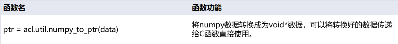

        ptr = acl.util.numpy_to_ptr(dataset)
        ret = acl.rt.memcpy(item["buffer"],
                            item["size"],
                            ptr,
                            item["size"],
                            ACL_MEMCPY_HOST_TO_DEVICE)
        check_ret("acl.rt.memcpy", ret)

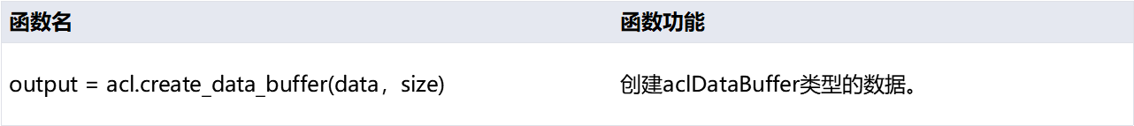

dataBuffer的创建很简单,还记得前边我们申请了Device侧的内存,并且把数据传过去了吗?现在要用到了。我们当时的device侧内存地址:data,这段内存的长度:size。使用上边两个对象来创建一个dataBuffer:
acl.create_data_buffer(data, size)
现在,这个“buffer”就是我们的第一个输入了。

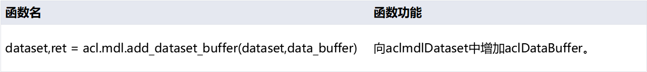

针对本实验所用到的 resnet50 模型,我们只需要一个输入即可,那现在有了dataBuffer,要如何构建dataSet呢?
很简单:

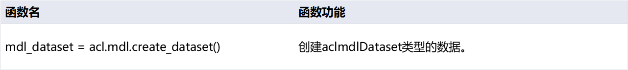

acl.mdl.create_dataset()
dataset有了,下面就是向这个dataset中放置DataBuffer了:
acl.mdl.add_dataset_buffer(dataset, data)
这样,我们在dataset中添加了一个databuffer,输入准备好了。

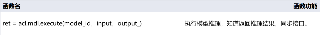

5.8 推理
所有素材准备好之后,模型推理已经是顺理成章的事情了,还记得我们的几个关键素材吗?
model_id
load_input_dataset
load_output_dataset
最终的推理,其实只需要一行代码:
ret = acl.mdl.execute(model_id, input, output)

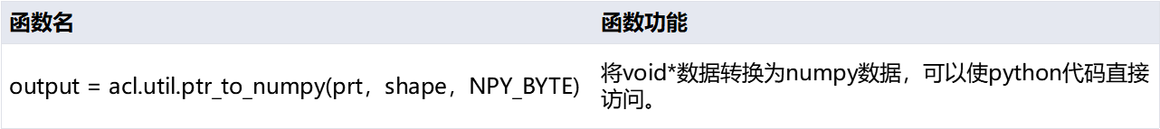

这是个同步接口,线程会阻塞在这里直到推理结束。推理结束后就可以提取load_output_dataset中的数据进行使用了。
接口介绍:
函数示例:
def inference(model_id, _input, _output):
    global load_input_dataset, load_output_dataset
                    load_input_dataset,
                    load_output_dataset)
    check_ret("acl.mdl.execute", ret)

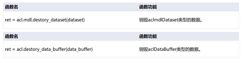

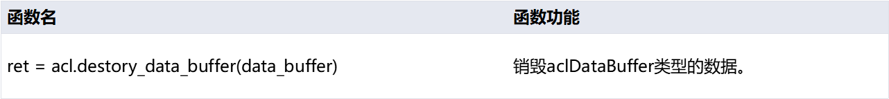

资源有申请就要有释放,调用以下接口释放之前申请的dataset和databuffer:
ret = acl.mdl.destroy_dataset(dataset)
ret = acl.destory_data_buffer(data_buffer)

                check_ret("acl.destroy_data_buffer", ret)
        check_ret("acl.mdl.destroy_dataset", ret)

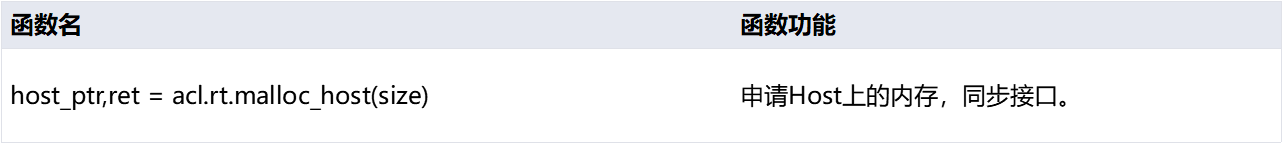

5.9.2 申请host内存
建立outputDataset的时候,您应该使用了device侧的内存,将这部分内存拷贝回host侧,即可直接使用了。
申请Host侧内存:
host_ptr是host侧内存指针,随后即可使用host_ptr指向的内存来暂存推理输入数据。把数据从device侧拷贝至host侧:
ret = acl.rt.memcpy(dst, dest_max, src, count, direction)
参数的顺序是:目的内存地址,目的内存最大大小,源内存地址,拷贝长度,拷贝方向。(支持host->host, host->device, device->host, device->device四种,与申请device内存相同)
使用完别忘了释放申请过的内存:
acl.rt.malloc_host-> acl.rt.free_host

        ptr = dataset[i]["buffer"]
        ret = acl.rt.memcpy(ptr,
                            item["size"],
                            item["buffer"],
                            item["size"],
                            ACL_MEMCPY_DEVICE_TO_HOST)
5.9.3 获取推理结果并打印
将推理后的结果数据转换为numpy类型,然后按照图片分类置信度前五的顺序打印出来。
结果示例如下:
接口介绍:

        data = acl.util.ptr_to_numpy(ptr, (size,), 1)
        dataset.append(data)

        _, ret = acl.mdl.add_dataset_buffer(dataset, data)
        if ret != ACL_ERROR_NONE:
            ret = acl.destroy_data_buffer(dataset)
                    load_input_dataset,

            temp, ret = acl.rt.malloc_host(item["size"])
            if ret != 0:
                raise Exception("can't malloc_host ret={}".format(ret))
            dataset.append({"size": item["size"], "buffer": temp})

def print_result(result):
    global images_list, INDEX
    dataset = []
    for i in range(len(result)):
        temp = result[i]
        size = temp["size"]
        ptr = temp["buffer"]
    st = struct.unpack("1000f", bytearray(dataset[0]))
    vals = np.array(st).flatten()
    top_k = vals.argsort()[-1:-6:-1]
    print()
    print("======== image: {} =============".format(images_list[INDEX]))
    print("======== top5 inference results: =============")
    INDEX+=1
    for n in top_k:
        object_class = get_image_net_class(n)
        print("label:%d  confidence: %f, class: %s" % (n, vals[n], object_class))
