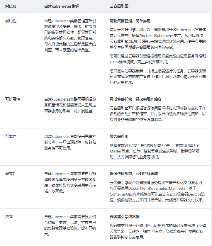

云容器引擎与自己建Kubernetes集群的差别在哪

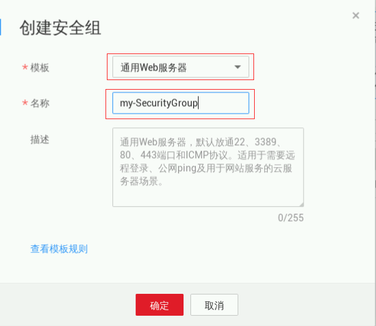

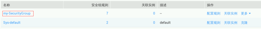

鼠标移动到【实验操作桌面】浏览器页面中左侧菜单栏,点击“服务列表” ->“网络” > “虚拟私有云VPC”,进入网络控制台, 在左侧菜单栏中点击“访问控制”->“安全组”进入安全组页面,点击“创建安全组”,参数如下图所示:
什么是安全组?
点击“确定”完成创建,如下图所示

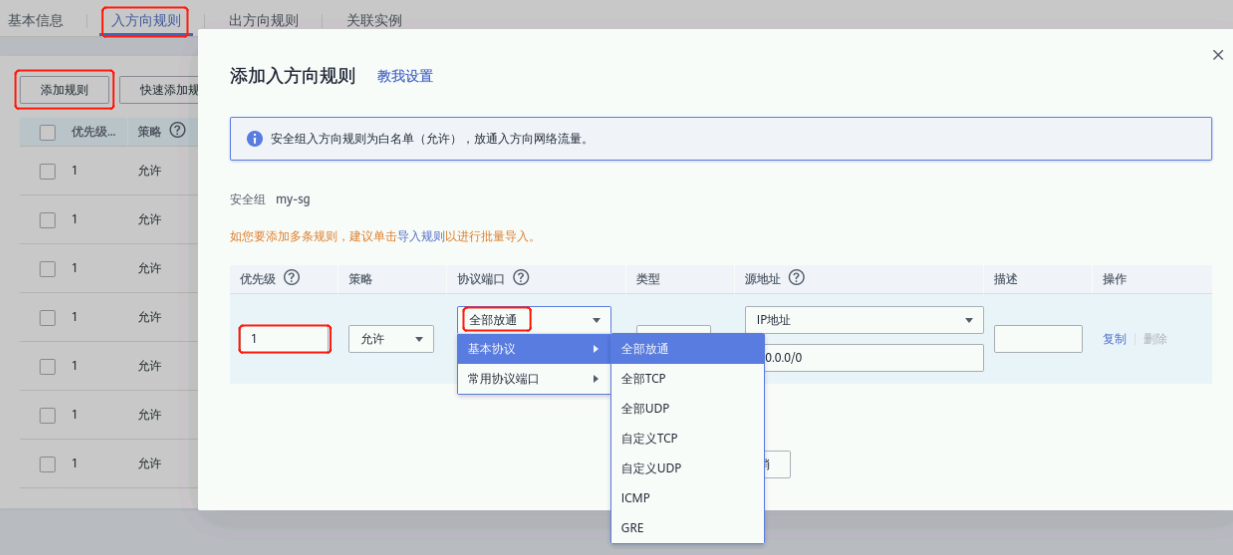

点击“my-SecurityGroup”进入安全组设置页面,点击“入方向规则”,添加一条规则:
① 优先级:1
② 策略:允许
③ 协议端口:全部放通
其他配置默认,点击“确定”,配置如下图所示:
点击“确定”完成入方向规则添加

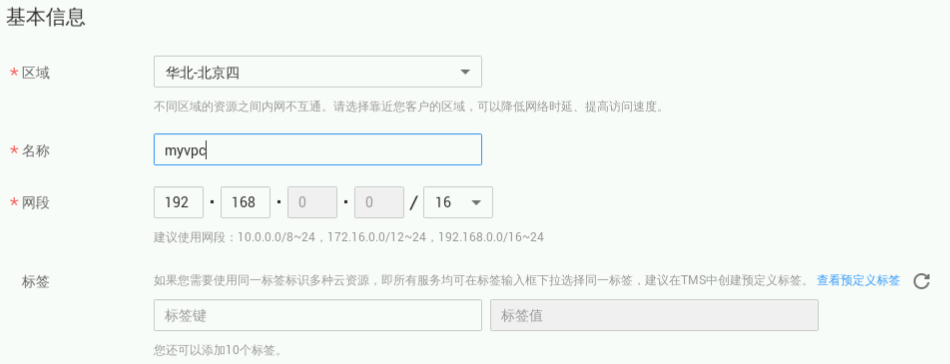

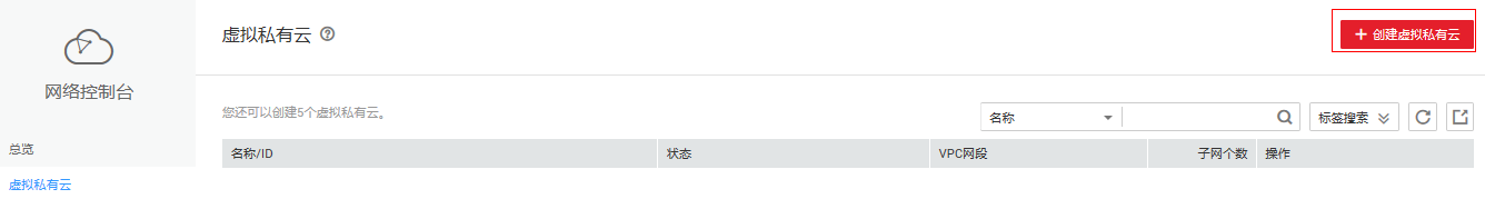

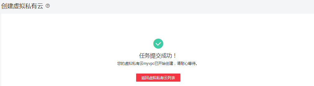

点击左侧菜单“虚拟私有云”-> “创建虚拟私有云”进入创建虚拟私有云页面,如下图所示:
基本信息:
① 当前区域:华北-北京四
② 名称:myvpc
③ 网段:192.168.0.0/16
子网配置:
① 可用分区:可用区1
② 子网名称:subnet-myvpc
③ 子网网段:192.168.0.0/24
④ 高级配置:默认配置

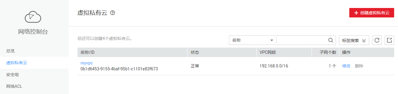

单击“立即创建”
点击“返回虚拟私有云列表”界面,进入自己创建的虚拟私有云界面,可查看到已创建好的虚拟私有云myvpc

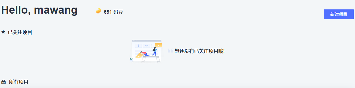

3.2 创建项目

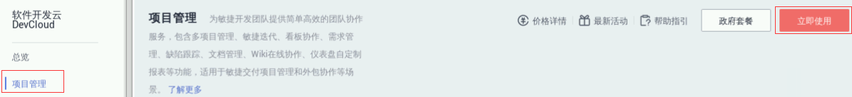

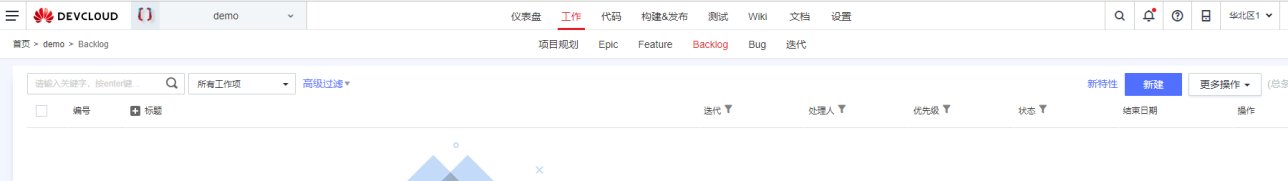

鼠标移动到浏览器页面中左侧菜单栏,点击 "服务列表" -> "软件开发服务DevCloud" -> "项目管理" 进入项目列表页面,如下图所示
什么是DevCloud?

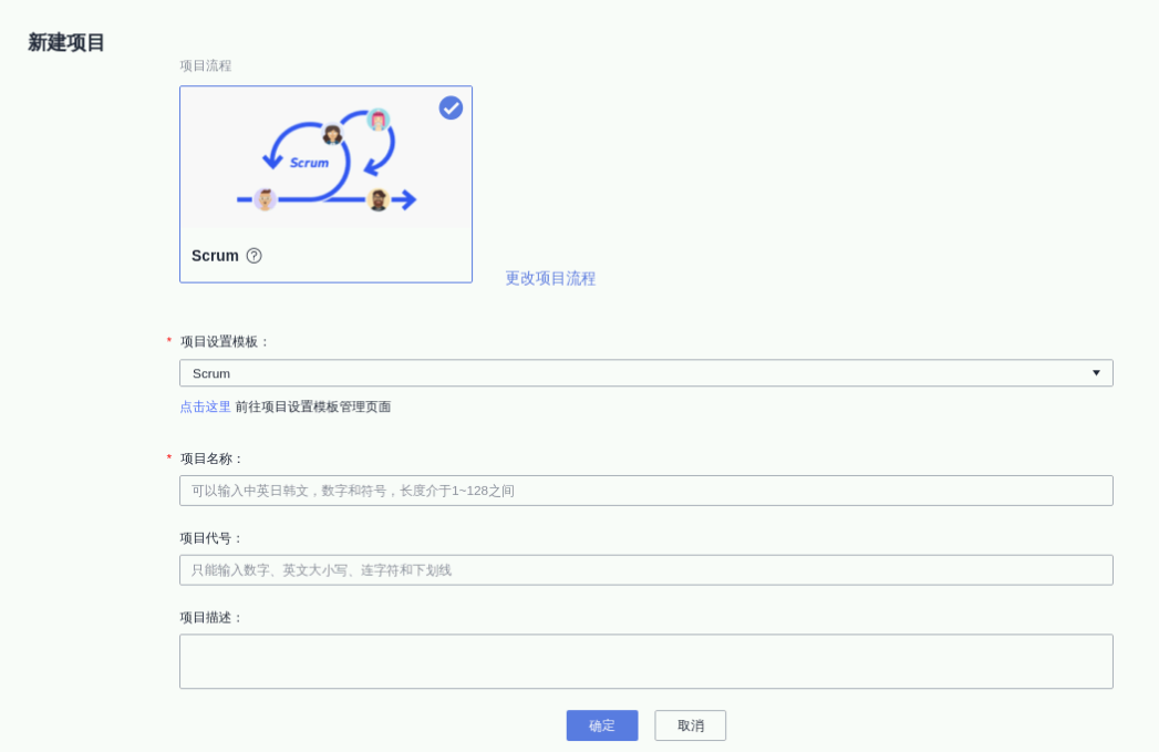

点击“立即使用”,进入项目创建页面,如下图所示
点击“新建项目”,选择空白项目“Scrum”,在新建项目弹窗中,设置项目名称为“demo”,输入项目信息,点击“确定”,如下图所示
创建完成跳转如下图页面

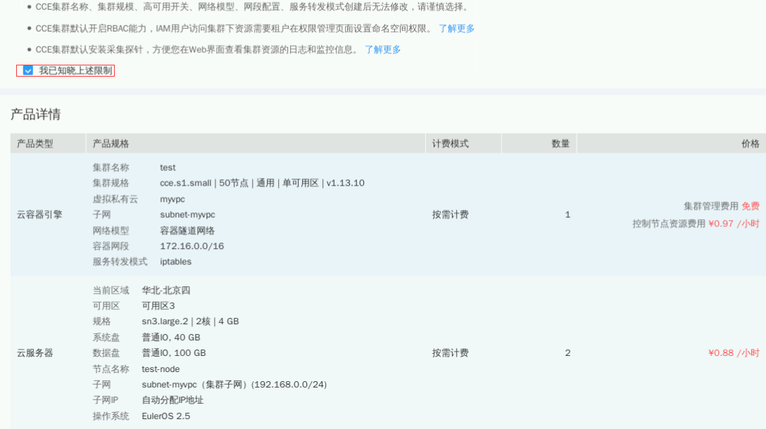

3.3 如何创建集群呢
鼠标移动到【实验操作桌面】浏览器页面中左侧菜单栏,点击"服务列表”-> "容器服务”-> "云容器引擎CCE”进入CCE总览页面
点击【CCE集群】选项卡中的【创建】,进入CCE集群创建页面
① 计费模式:按需计费
② 区域:华北-北京四
③ 集群名称:test
④ 版本:v1.17.17
⑤ 集群管理规模:50节点

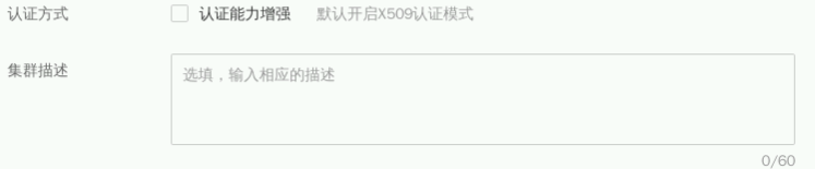

⑥ 控制节点数:1、勾选“我已知晓如下约束”
什么是云容器引擎?
① 虚拟私有云:myvpc (1.1步骤创建的)
② 所在子网:subnet-myvpc (1.1步骤创建的)
③ 网络模型:容器隧道网络
④ 容器网段:172.16.0.0/16
⑤ 服务网段:使用默认网段
⑥ 鉴权方式:RBAC
参数设置如下图所示
设置完成点击“下一步 创建节点”。

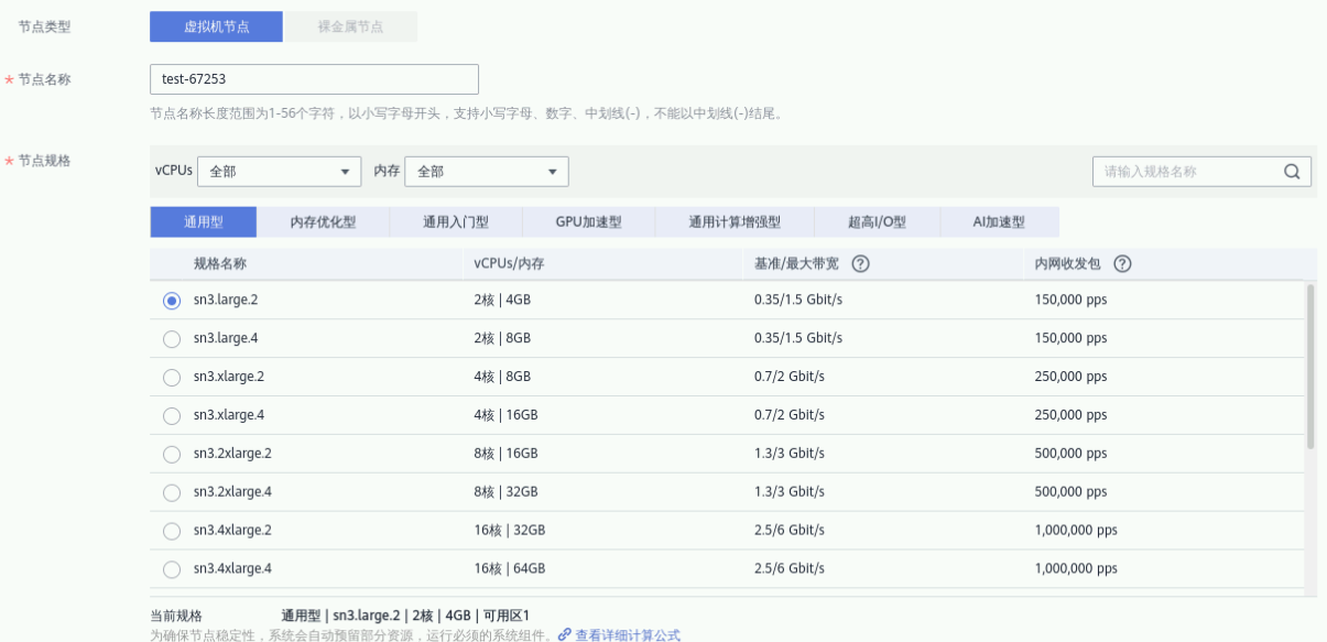

创建节点:现在添加,设置参数参考如下:
① 计费方式:按需计费
② 当前区域:华北-北京四
③ 可用区:默认
① 节点类型:虚拟机节点
② 节点名称:test-node
③ 节点规格:通用型|sn3.large.2|2核|4GB

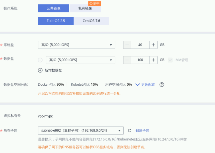

① 操作系统:公共镜像 EulerOS 2.5
② 系统盘:高IO、40GB
③ 数据盘:高IO、100GB
④ 虚拟私有云:myvpc(1.1步骤创建的)
⑤ 所在子网:subnet-myvpc (1.1步骤创建的)

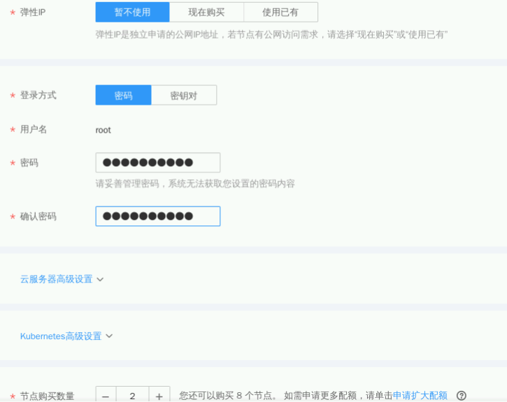

① 弹性IP:暂不使用
② 登录方式:密码
③ 用户名:root
④ 密码:自定义,如:HRHe7moV$F
⑤ 节点购买数量:2
点击”下一步 安装插件”安装插件选择保持默认,点击“下一步 配置确认”,勾选协议,确认规格无误后点击”提交”,如下图所示:
创建过程大概6-10min,点击”返回集群管理”,可查看到已创建的集群和已添加的节点;

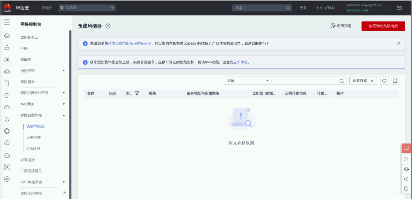

3.5 怎么创建弹性负载均衡ELB
鼠标移动到云桌面浏览器页面中左侧菜单栏,点击 "服务列表" -> "网络" -> "弹性负载均衡ELB" 进入负载均衡列表页,如下图这样
什么是弹性负载均衡?

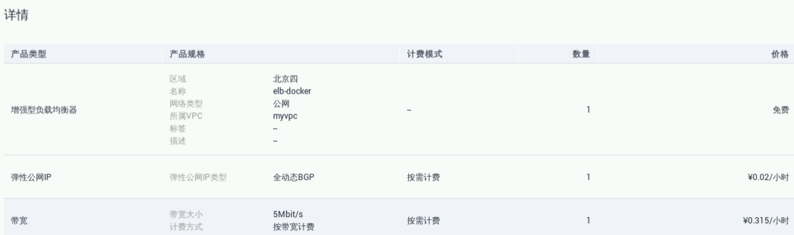

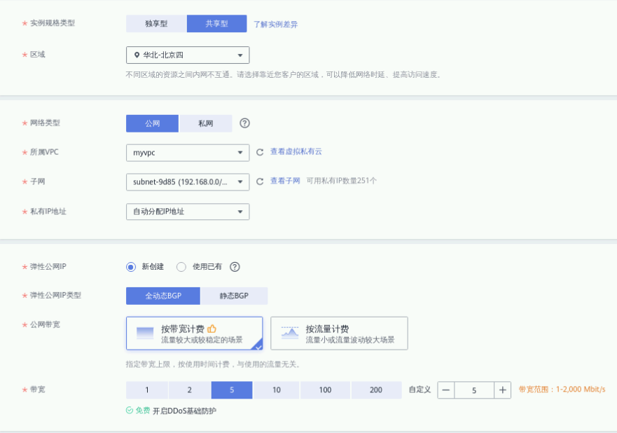

进入负载均衡器页面后,点击右上角【购买弹性负载均衡】进入购买配置页面,在购买配置页面中,点击【共享型负载均衡】选项卡中的【选择】后,进入配置页,参数设置参考如下
① 实例规格类型:性能共享型
② 区域:华北-北京四
③ 网络类型:公网
④ 所属VPC:myvpc(选择已创建的)
⑤ 子网:默认 (自动分配IPv4地址)
⑥ 私有IP地址:默认
⑦ 弹性公网IP:新创建
⑧ 弹性公网IP类型:全动态BGP
⑨ 计费方式:按带宽计费
⑩ 宽带:5Mbit/s

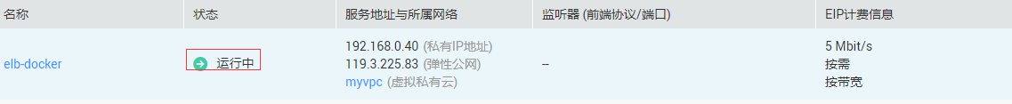

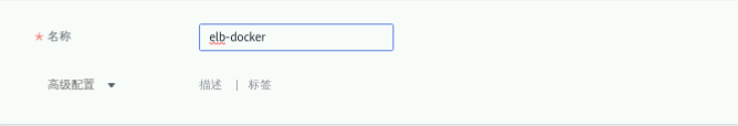

⑪ 名称:elb-docker
其他参数默认就好了哈
点击“立即购买”,进行规格确认,最后再点击“提交”
返回弹性负载均衡列表后,可以查看到已创建好的弹性负载均衡ELB。

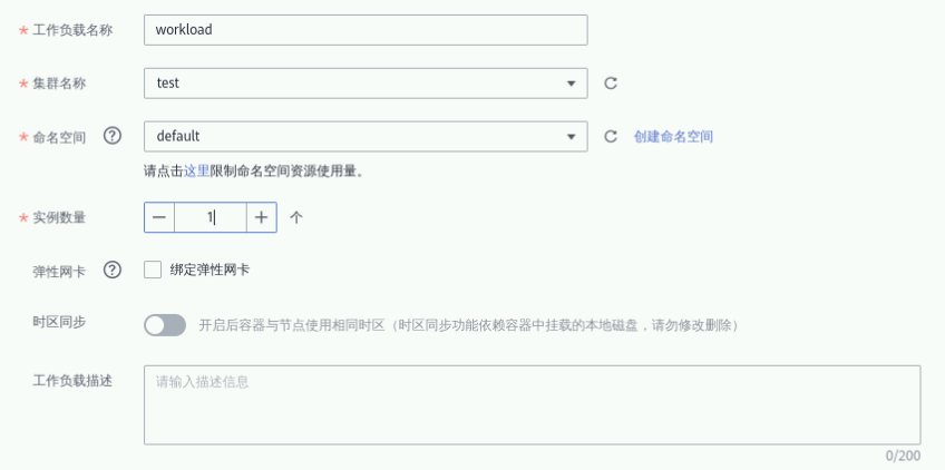

4.1 在CCE集群上创建工作负载
切换至【实验操作桌面】的浏览器界面,鼠标移动到浏览器页面中左侧菜单栏,点击"服务列表”-> "容器服务”-> "云容器引擎CCE”进入CCE总览页面

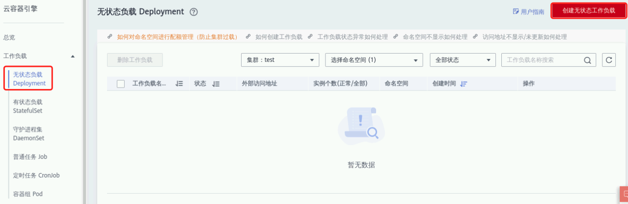

在左侧菜单栏选择“工作负载”-> “无状态负载 Deployment”,点击右上角“创建无状态工作负载”;
① 工作负载名称:自定义,如workload;
② 集群名称:选择1.3步骤创建的集群;
③ 命名空间:default;
④ 实例数量:1;
其他默认,如下图这样

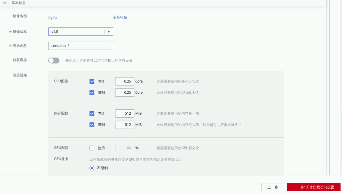

点击“下一步:容器设置”,点击“添加容器”。在弹出的窗口选择“我的镜像” -> “nginx”,版本选择“v1.0”
点击“确定”,根据以下提示进行参数配置,如下面这样
镜像:v1.0
容器名称:container-1
特权容器:关
容器规格:
CPU配额:默认
内存配额:全选,大小均为256MB
其他参数默认

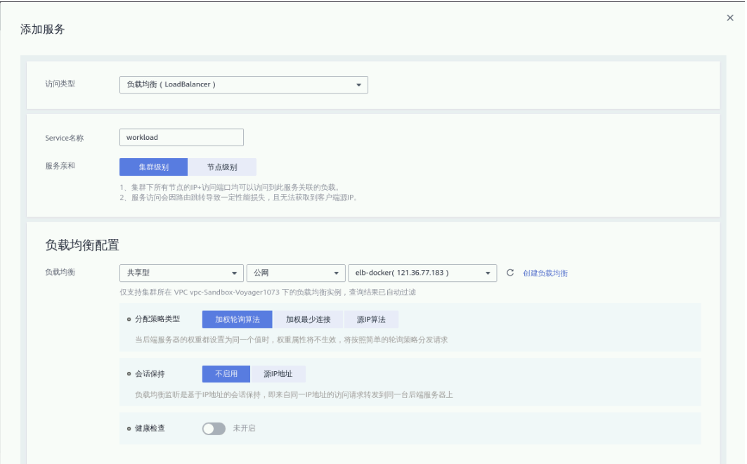

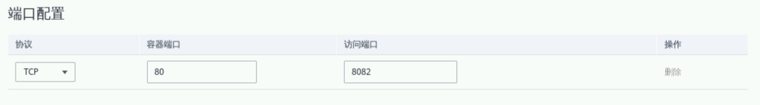

确认无误后点击“下一步:工作负载访问设置”,点击“添加服务”在弹出页面填写参数
① 访问类型:负载均衡(Loadbalance);
② Service名称:自定义,默认即可;
③ 服务亲和:集群级别;
负载均衡配置:
④ 负载均衡:共享型 - 公网 - 选择1.5步骤创建的ELB名称;
⑤ 分配策略类型:加权轮询算法;
⑥ 会话保持:不启用;
⑦ 健康检查:关闭;
⑧ 端口配置: 协议(TCP), 容器端口(80),访问端口(8082)

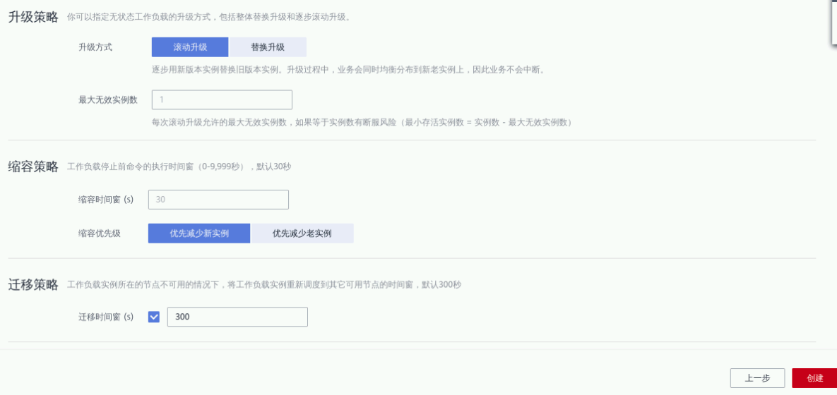

点击“确定”。点击“下一步:高级设置”进入高级设置页面
升级方式选择“滚动升级”,其他参数默认

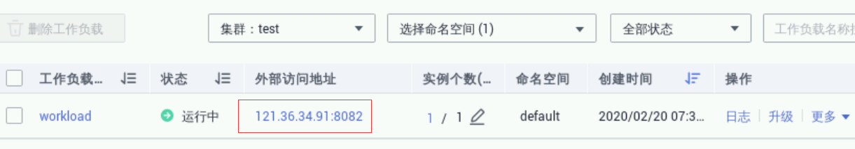

点击“创建”,完成负载任务的创建。返回无状态负载列表页,等待负载部署完成,然后点击外部访问地址即可访问应用;
打开成功页面如下图,说明镜像已经成功部署

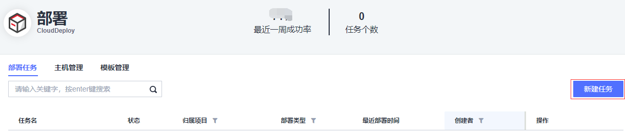

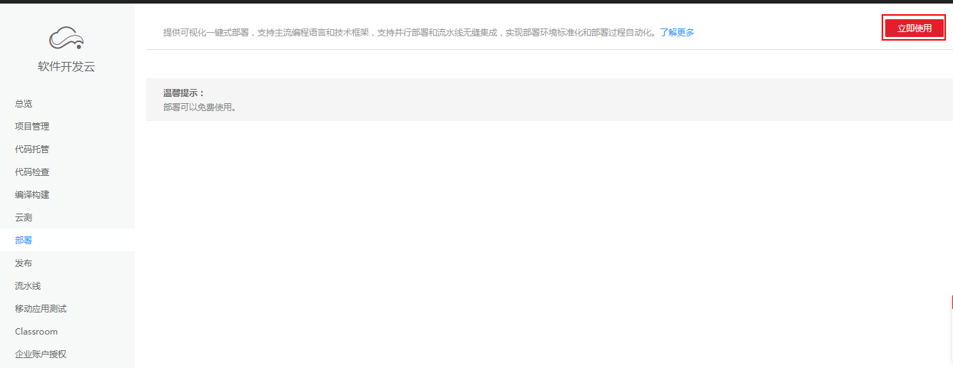

鼠标移动到【实验操作桌面】浏览器页面中左侧菜单栏,点击“服务列表”->“软件开发服务DevCloud”->“部署 CloudDeploy”,进入“软件开发云”控制台后,在部署界面下,点击“立即使用”;

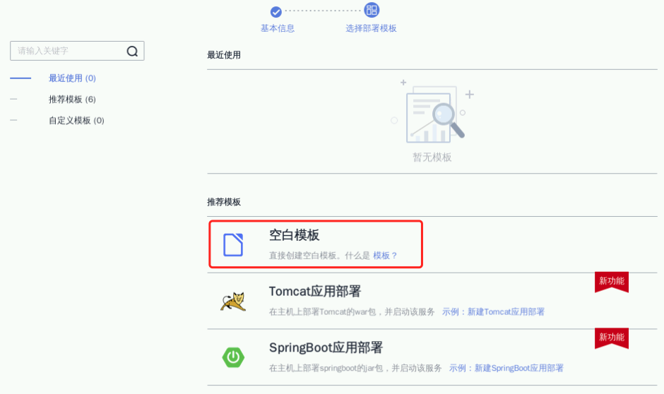

进入DevCloud平台部署首页,点击“新建任务”,如面这样子
选择“空白模板”,点击“下一步”,选择“容器类” -> “Kubernetes部署”

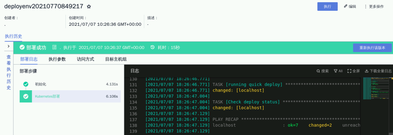

确认无误后,然后点击“保存并执行”在弹出框选择“v1.1”版本,然后点“确定”运行部署任务,如下面这样
部署任务执行成功如下面这样
4.4 然后我们访问应用
鼠标移到【实验操作桌面】浏览器页面中左侧菜单栏,点击“服务列表”->“容器服务”->“云容器引擎CCE”进入CCE总览页面,点击“工作负载”->“无状态负载 Deployment”然后点击外部访问地址即可访问应用,如下面这样子
打开成功面如上图这样子哈,说明咱们镜像已经成功升级部署了哦,总算整完了先人板板的
