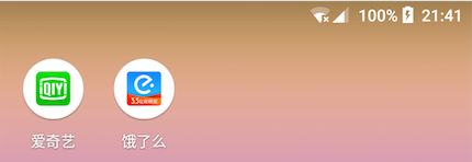

如果你将targetSdkVersion指定到了26,但是却没有进行Android 8.0系统的应用图标适配,那么会出现什么样的效果呢?这里我举几个反面示例:
这是Google Pixel手机上的截图,操作系统是Android 8.0。可以看到,这两个应用的图标都非常奇怪,本来设计的都是一个圆角矩形的图标,但是却又在外面套上了一个白色的圆圈。为什么会出现这种情况呢?就是因为这两个应用都将targetSdkVersion指定到了26以上,但是却又没有做8.0系统的应用图标适配,而Pixel手机设定的mask是圆形的,所以就自动在应用图标的外层套了一个白色的圆圈。
由此可以看出,爱奇艺和饿了么这两款应用都是没有在Pixel上进行兼容性测试的。不过考虑到它们都是只在国内市场提供服务,因此也情有可原。

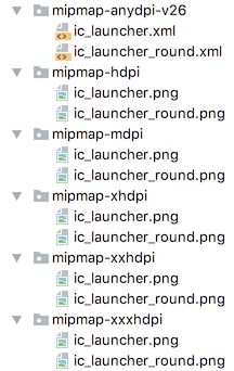

刚才说了,应用图标被指定为了mipmap目录下的ic_launcher文件,那么我们快去看下这个文件吧:
这里虽然目录很多,但是相信任何只要是入了门的Android开发者都能看得懂。唯一需要我们留意的就是mipmap-anydpi-v26这个目录,这个目录表示什么意思呢?就是Android 8.0或以上系统的手机,都会使用这个目录下的ic_launcher来作为图标。

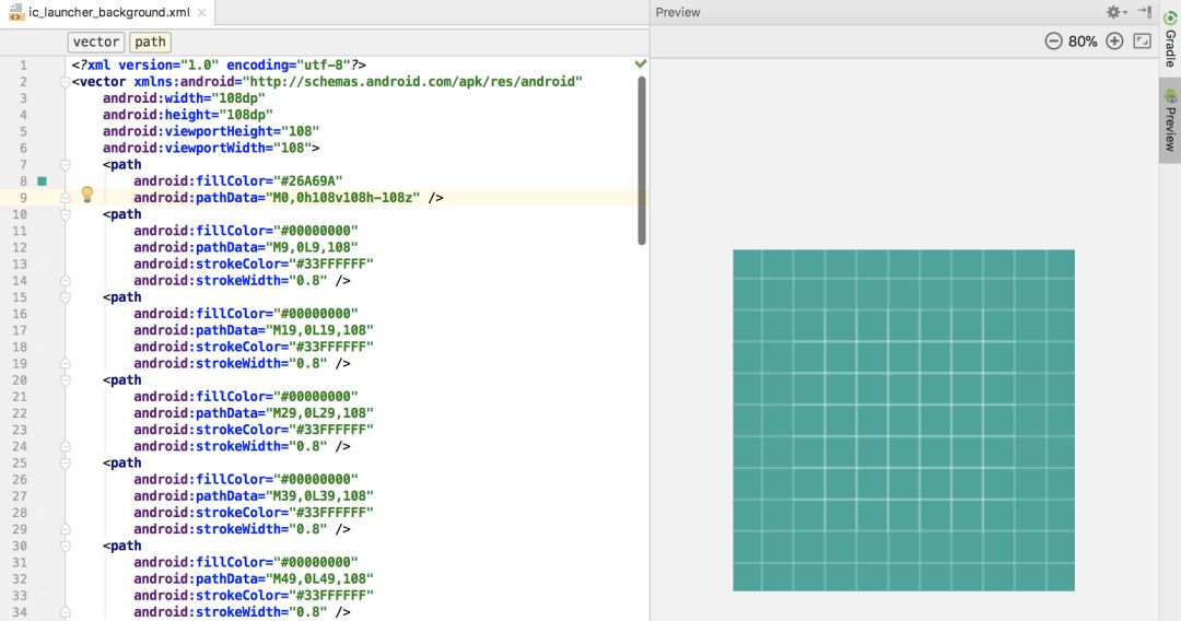

那么我们分别来看一下背景层和前景层分别都是些什么内容吧,首先打开ic_launcher_background文件,内容如下图所示:
这是一个使用SVG格式绘制出来的带纹理的底图。当然如果你看不懂这里面的代码也没有关系,因为我也看不懂。SVG格式的图片都是使用AI、PS等图像编辑软件制作之后导出的,基本没有人可以手工编写SVG图片。

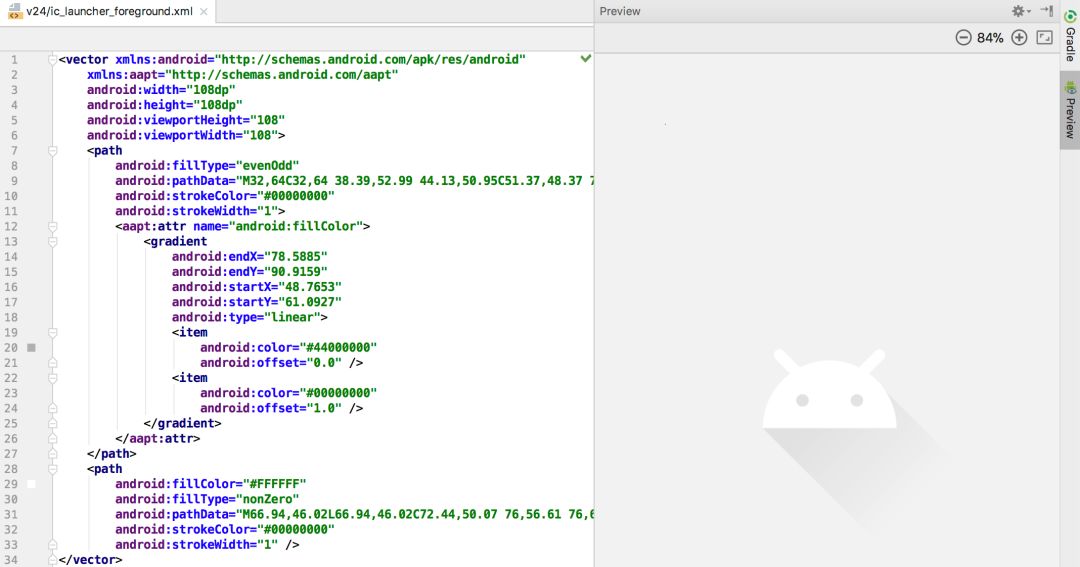

看完了背景层接着我们来看前景层,打开ic_launcher_foreground文件,内容如下所示:
类似地,这里也是使用SVG格式绘制出了一个Android机器人的Logo,并且这个机器人还是带投影效果的。当然了,前景层我们也是可以使用PNG、JPG等格式的图片的,待会儿会进行演示。

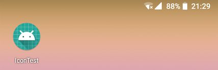

好的,现在已经把应用图标相关部分的代码都解释完了,那么这样一个刚刚创建完成的空项目运行起来到底会是什么样的效果呢?我们跑一下看看就知道了,如下图所示:
可以看到,这就是一个前景层盖在背景层上,然后再被圆形mask进行裁剪之后的效果。

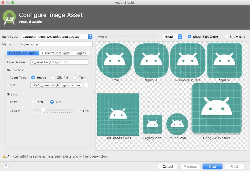

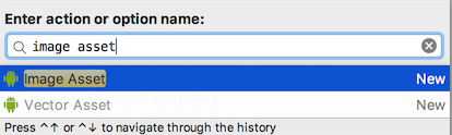

那么现在前景层和背景层都准备好了,接下来我们正式开始进行8.0系统的应用图标适配。重新回到IconTest项目当中,然后按下Windows:Ctrl+Shift+A / Mac:command+shft+A 快捷键,并输入Image Asset,如下所示:
点击回车键打开Asset Studio编辑器,在这里就可以进行应用图标适配了。

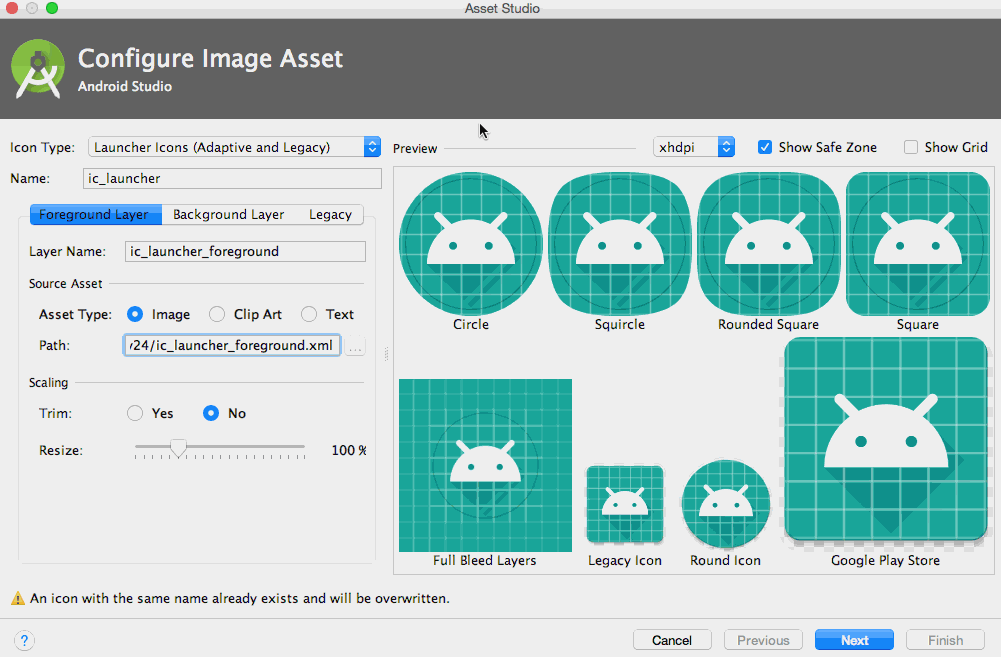

这个Asset Studio编辑器非常简单好用,一学就会。左边是操作区域,右边是预览区域。
先来看操作区域,第一行的Icon Type保持默认就可以了,表示同时创建兼容8.0系统以及老版本系统的应用图标。第二行的Name用于指定应用图标的名称,这里也保持默认即可。接下来的三个页签,Foreground Layer用于编辑前景层,Background Layer用于编辑背景层,Legacy用于编辑老版本系统的图标。
再来看预览区域,这个就十分简单了,用于预览应用图标的最终效果。在预览区域中给出了可能生成的图标形状,包括圆形、圆角矩形、方形等等。注意每个预览图标中都有一个圆圈,这个圆圈叫作安全区域,必须要保证图标的前景层完全处于安全区域当中才行,否则可能会出现图标被手机厂商的mask裁剪掉的情况。
为了大家能够更加直观地看到操作,这里我使用一张GIF图来演示操作的过程:
最终,Android Studio会自动帮我们生成适配8.0系统的应用图标,以及适配老版本系统的应用图标,我们甚至一行代码都不用写,一切工作就已经完成了。感兴趣的朋友可以自己到mipmap目录下面去观察一下Android Studio帮我们生成了哪些东西,这里就不带着大家一一去看了。

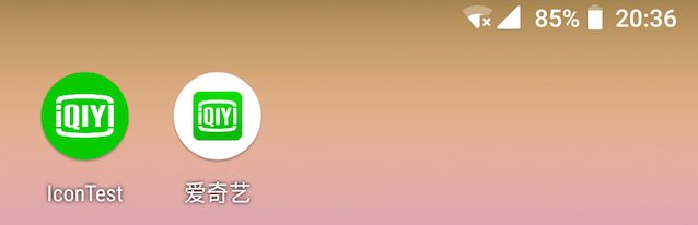

最后,让我们来运行一下程序,并且和正版爱奇艺的应用图标放在一起对比一下吧:
可以看到,做过8.0系统应用图标适配之后,效果明显要好看太多了,也希望爱奇艺的官方APP也能早日完成适配吧。
