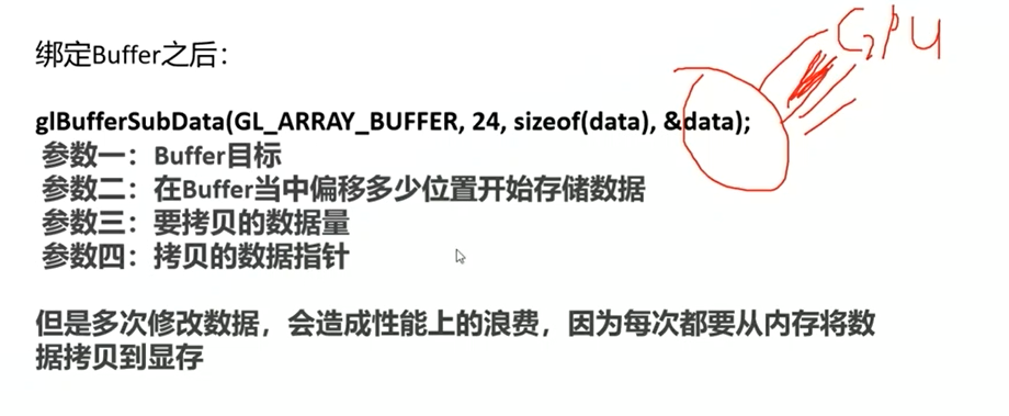

1.1 定点数据拷贝(glBufferSubData)
必须在绑定Buffer之后才能使用,从内存中将数据拷贝至指定的显存。
使用问题: 多次修改数据会造成性能浪费,因为每次都要从内存将数据拷贝至显存。

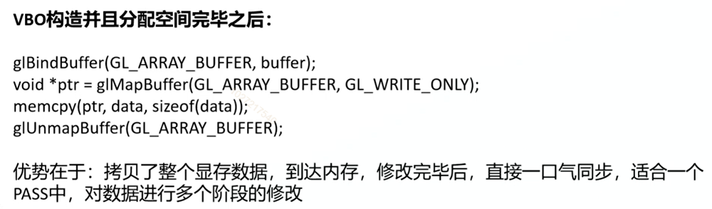

1.2 虚拟指针(glMapBuffer)
必须在VBO构造并且分配空间完毕后使用
其优点在于拷贝了整个显存数据到达内存,修改完毕后再全部同步回显存,适合一个Pass中对数据进行多阶段修改的场景中使用。

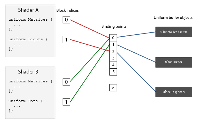

在编写shader的时候,会发现有很多数据比如VP矩阵是几乎每个shader都可以用到的,但还是需要每次都给各个shader设置,因此引出了Uniform Buffer Object来进行不同shader之间的数据共享,即UBO。
Binding point(绑定点)
在创建Uniform缓冲之后,我们将它绑定到其中一个绑定点上,并将着色器中的Uniform块绑定到相同的绑定点,把它们连接到一起。
如上图所示,可以绑定多个Uniform缓冲到不同的绑定点上。因为着色器A和着色器B都有一个链接到绑定点0的Uniform块,它们的Uniform块将会共享相同的uniform数据,uboMatrices,前提条件是两个着色器都定义了相同的Matrices Uniform块。
为了将Uniform块绑定到一个特定的绑定点中,需要调用glUniformBlockBinding函数,它的第一个参数是一个程序对象,之后是一个Uniform块索引和链接到的绑定点。Uniform块索引(Uniform Block Index)是着色器中已定义Uniform块的位置值索引。这可以通过调用glGetUniformBlockIndex来获取,它接受一个程序对象和Uniform块的名称。我们可以用以下方式将图示中的Lights Uniform块链接到绑定点2。
unsigned int lights_index = glGetUniformBlockIndex(shaderA.ID, "Lights");
glUniformBlockBinding(shaderA.ID, lights_index, 2);
注意:这里需要对每个着色器重复这一步骤。
接下来,我们还需要绑定Uniform缓冲对象到相同的绑定点上,这可以使用glBindBufferBase或glBindBufferRange来完成。
glBindBufferBase(GL_UNIFORM_BUFFER, 2, uboExampleBlock);
// 或
glBindBufferRange(GL_UNIFORM_BUFFER, 2, uboExampleBlock, 0, 152);

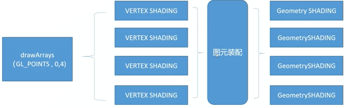

3.1 几何输入方式
点输入方式
图元装配部分不用做任何工作直接将顶点传递给对应的GeometryShader

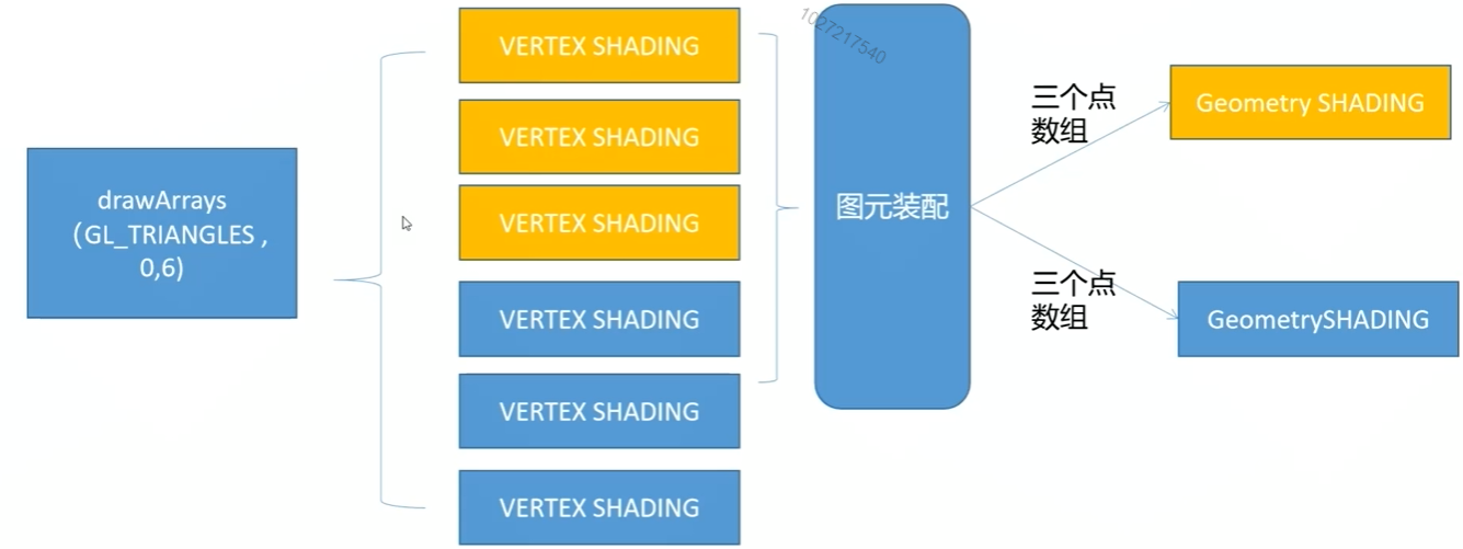

三角形输入方式
每三个顶点构成一个三角形通过gl_in[]将顶点数组送入GeometryShader

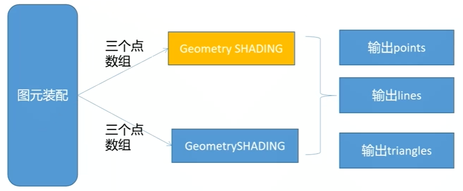

3.2 几何输出方式
可以输出points, lines, triangles
#version 330 core
layout (points) in;
layout (line_strip, max_vertices = 2) out;
void main() {
    gl_Position = gl_in[0].gl_Position + vec4(-0.1, 0.0, 0.0, 0.0);
    EmitVertex(); //gl_Position中的向量会被添加到图元中来
    gl_Position = gl_in[0].gl_Position + vec4( 0.1, 0.0, 0.0, 0.0);
    EmitVertex(); 所有发射出的(Emitted)顶点都会合成为指定的输出渲染图元。
    EndPrimitive();
