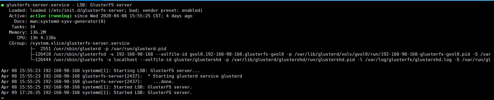

检查服务端GlusterFS的状态:
systemctl status glusterfs-server (旧版)
service glusterd status (新版)

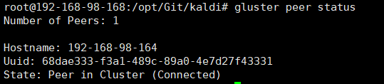

查看关联状态:
gluster peer status

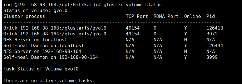

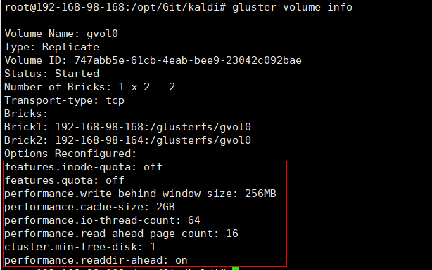

检查创建的卷的状态:
gluster volume info gvol0

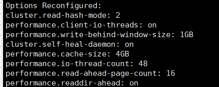

2.13 性能优化配置选项
#gluster volume set qvol0 cluster.min-free-disk          默认是10% 磁盘剩余告警
#gluster volume set qvol0 cluster.min-free-inodes        默认是5% inodes剩余告警
#gluster volume set qvol0 performance.read-ahead-page-count 8    默认4,预读取的数量
#gluster volume set qvol0 performance.io-thread-count 16      默认16 io操作的最大线程
#gluster volume set qvol0 network.ping-timeout 10        默认42s
#gluster volume set qvol0 performance.cache-size 2GB      默认128M或32MB,
#gluster volume set qvol0 cluster.self-heal-daemon on      开启目录索引的自动愈合进程
#gluster volume set qvol0 cluster.heal-timeout 300       自动愈合的检测间隔,默认为600s #3.4.2版本才有
#gluster volume set qvol0 performance.write-behind-window-size 256MB       #默认是1M 能提高写性能单个文件后写缓冲区的大小
更全面的配置调优方案:http://www.taocloudx.com/index.php?a=shows&catid=4&id=102
设置前的默认配置:
设置后的配置:
