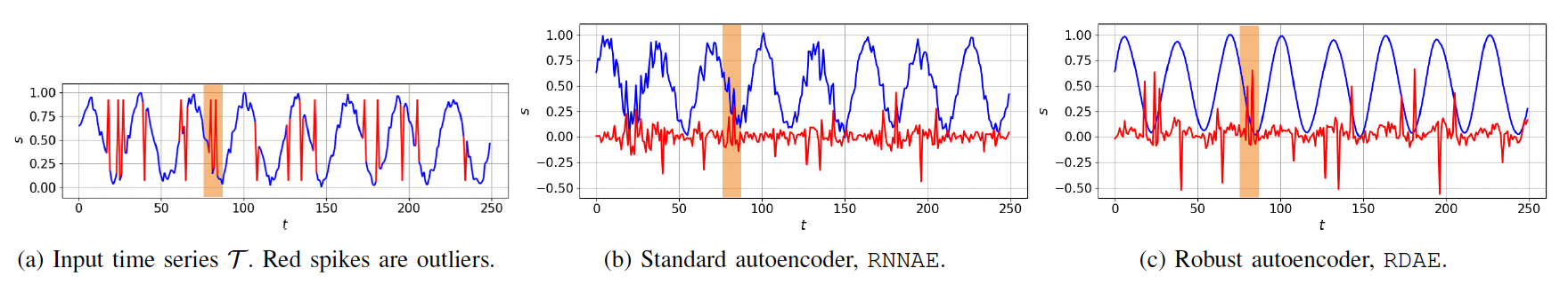

鲁棒性 在无监督的情况下,训练数据可能已经包括了离群值。由于编码器压缩了输入时间序列中的所有观测值,因此产生的潜在表征对离群值很敏感。特别是当它们的幅度很大时,少量的离群值仍然可能污染潜在的表征。训练数据中的离群值有可能污染潜在表征,使潜在表征也捕捉到离群值模式;因此一些离群值可能有小的重建误差(图1b中的红色曲线),很难从干净的数据中分离出来。这对准确性产生了不利的影响。例如,图1b中的蓝色曲线显示了从被污染的潜在表征中重建的时间序列。这就产生了一些重建误差较小的离群值,使得它们很难被发现(见图1b中的橙色区域)。为了避免这种情况,需要采用鲁棒的解决方案,使潜像表征受训练数据中离群值的影响较小。
可解释性 自动编码器将具有较大重建误差的观测值视为离群值,给定一个输入时间序列 T \mathcal{T} ,自动编码器将重建洁净的时间序列 T ^ \hat{\mathcal{T}} 。如果输入时间序列中的观测值与重建时间序列中的相应观测值有很大的偏差,即相应的重建误差 T − T ^ \mathcal{T}-\hat{\mathcal{T}} 很大,那么自动编码器就把这些观测值看作是离群值。然而现有的自动编码器产生的重建时间序列 T \mathcal{T} 往往比较复杂(例如,图1b中的蓝色曲线),致使用户难以理解哪些观测值应该出现在正常状态下。这就要求有更多的可解释的解决方案,例如重建的时间序列具有一个易于人类理解的模式(例如图1c中的蓝色曲线)。
图1. 鲁棒性和可解释性说明

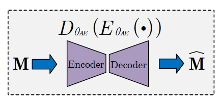

自动编码器 自动编码器由一个编码器(Encoder) E θ A E ( ⋅ ) E_{\theta_{AE}}(\cdot) 和解码器(Decoder) D θ A E ( ⋅ ) D_{\theta_{AE}}(\cdot) 组成,其流程图如图2所示。给定输入 M = [ x 1 , x 2 , . . . , x C ] \mathbf{M} = [x_1, x_2, ..., x_C] ,则相对应的自动编码器输出为 M ^ = [ x ^ 1 , x ^ 2 , . . . , x ^ C ] \hat{\mathbf{M}} = [\hat{x}_1, \hat{x}_2, ..., \hat{x}_C] ,用于离群点检测的自动编码器目标函数为:
arg ⁡ min ⁡ θ A E ∣ ∣ M − M ^ ∣ ∣ 2 = ∣ ∣ M − D θ A E ( E θ A E ( M ) ) ∣ ∣ 2 \arg \min _{\theta_{A E}} ||\mathbf{M}-\hat{\mathbf{M}}||_2=||\mathbf{M}-D_{\theta_{AE}}(E_{\theta_{AE}}(\mathbf{M}))||_2
其中 θ A E \theta_{AE} 代表自动编码器的参数。
图2. 自编码器流程图

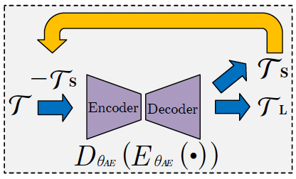

RAE结合了自编码器和RPCA的优点,其流程图如图4所示:
图4. RAE流程图
其中 T \mathcal{T} 是输入的时间序列, T L \mathcal{T}_\mathbf{L} 和 T S \mathcal{T}_\mathbf{S} 分别为重建的洁净时间序列与离群时间序列,有 T L = T − T S \mathcal{T}_\mathbf{L}=\mathcal{T}-\mathcal{T}_\mathbf{S} 。输入时间序列 T \mathcal{T} 经过编码器编码和解码器解码被分解为洁净时间序列 T L \mathcal{T}_\mathbf{L} 和离群时间序列 T S \mathcal{T}_\mathbf{S} ,离群时间序列作为自编码器下一次迭代的输入,即 T − T S \mathcal{T}-\mathcal{T}_\mathbf{S} 。

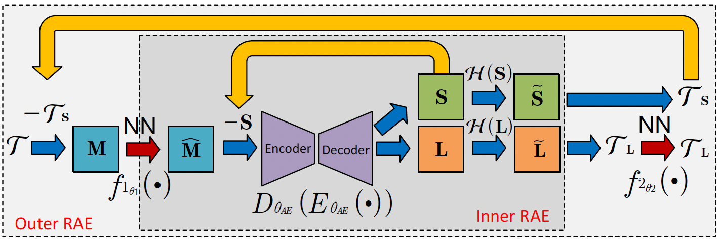

多视图学习已经被证明能够通过向学习器提供补充信息来提高学习算法的鲁棒性,例如矩阵视图和时间序列视图。受此启发,基于RAE的多视图框架RDAE被提出。其流程图如图6所示:
图6. RDAE流程图
其中 f 1 θ 1 ( ⋅ ) f_{1_{\theta_1}}(\cdot) 为一个2D CNN,因为此时的输入不再是时间序列,而是一个矩阵。NN的输出为 M ^ \hat{\mathbf{M}} ,其公式为:

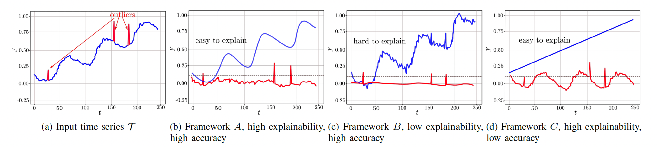

模型的可解释性指模型的输出是否易于人类理解并接受。图8介绍了何为可解释性:
图8. 可解释性介绍
图8a中的蓝色曲线为输入的时间序列,红色点为离群点。图8b的模型展示了同事具备高准确率和可解释性的模型。图8c展示了高准确率但是不具备可解释性的模型。图8d展示了具备可解释性但是低准确率的模型。可解释性高的模型输出的洁净时间序列具有比较简单的解析形式,即具备简单的且可以被人类理解的函数形式。

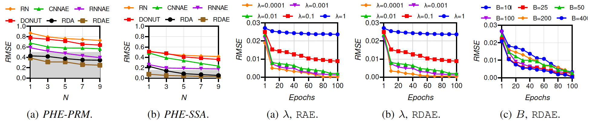

本文提出了两种post-hoc量化可解释性方法,PRM-based Explainability Scores和SSA-based Explainability Scores。提出的方法可以量化不同的基于自编码器的离群点检测算法的可解释性。我们会依次介绍这两种方法。
该方法的思想是将拟合的洁净时间序列与N阶多项式求解平方根均方误差(RMSE),设定阈值 γ \gamma ,若RMSE小于该阈值,则认为洁净时间序列觉有N阶多项式序列可解释性。求解模型输出可以满足要求的最小N。当N越小,则认为模型的输出更具有可解释性。其公式如下:
ε s P R M = m i n { N ∈ N ∣ R M S E ( T L , T P R M ( N ) ) < γ } \varepsilon s_{PRM}=min\{N \in \mathbb{N}|RMSE(\mathcal{T}_{\mathbf{L}},\mathcal{T}_{\mathbf{PRM}}^{(N)})<\gamma\}
其中PRM代表多项式回归模型, ε s P R M \varepsilon s_{PRM} 代表可解释性分数, T P R M ( N ) \mathcal{T}_{\mathbf{PRM}}^{(N)} 代表N阶多项式回归模型输出的时间序列。
该方法的思想是将拟合的洁净时间序列与包含N个组件的SSA算法输出求解平方根均方误差(RMSE),SSA算法可将时间序列分解成N个具有趋势性和周期性的时间序列的线性组合。设定阈值 γ \gamma ,若RMSE小于该阈值,则认为洁净时间序列觉有包含N个组件的SSA可解释性。求解模型输出可以满足要求的最小N。当N越小,则认为模型的输出更具有可解释性。其公式如下:
ε s S S A = m i n { N ∈ N ∣ R M S E ( T L , T S S A ( N ) ) < γ } \varepsilon s_{SSA}=min\{N \in \mathbb{N}|RMSE(\mathcal{T}_{\mathbf{L}},\mathcal{T}_{\mathbf{SSA}}^{(N)})<\gamma\}
ε s S S A \varepsilon s_{SSA} 代表可解释性分数, T S S A ( N ) \mathcal{T}_{\mathbf{SSA}}^{(N)} 代表包含N个组件的SSA输出时间序列。

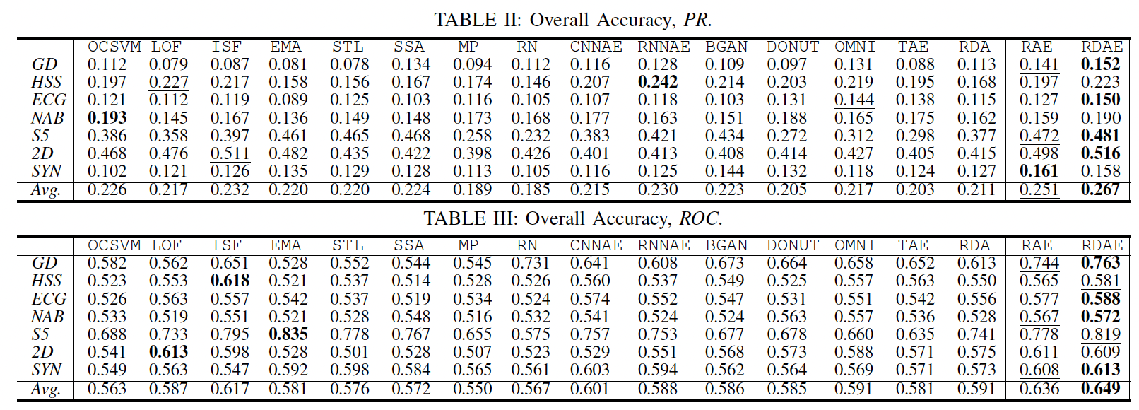

实验结果 本文在七个数据集上分别做了对比实验,用ROC和PR作为比较手段,总体实验结果如图9所示:
图9. 实验结果
实验表明,RAE和RDAE在绝大多数情况下取得了最优表现。

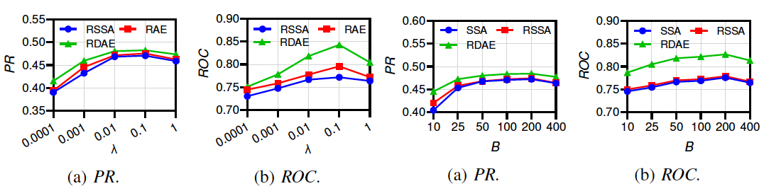

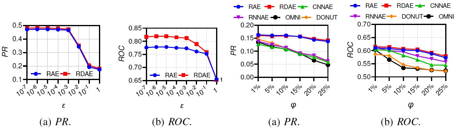

此外,本文还完成了参数学习的研究,结果如图10所示:
图10. 参数学习

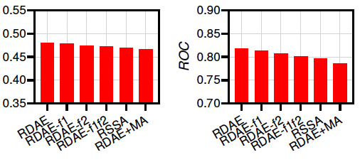

我们对模型的五个模块进行了消融实验,实验证明每个模块都发挥了作用,结果如图11所示:
图11. 消融实验

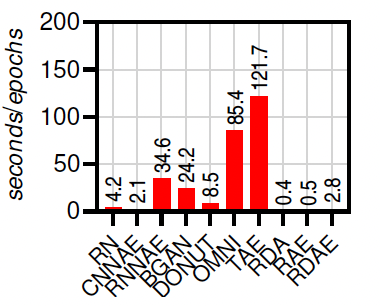

最后本文还测试了算法运行时间的对比,实验表明本文提出的方法在兼具鲁棒性和可解释性的同时运行时间也有一定的优势。结果如图12所示:
图12. 运行时间实验
