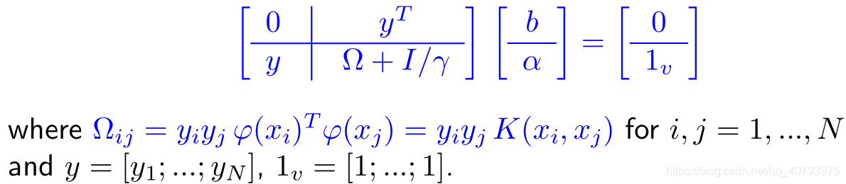

LSSVM用于分类任务
  1) 优化目标
 2) 拉格朗日乘子法
 其中α i \alpha_iαi​是拉格朗日乘子,也是支持值(support values)

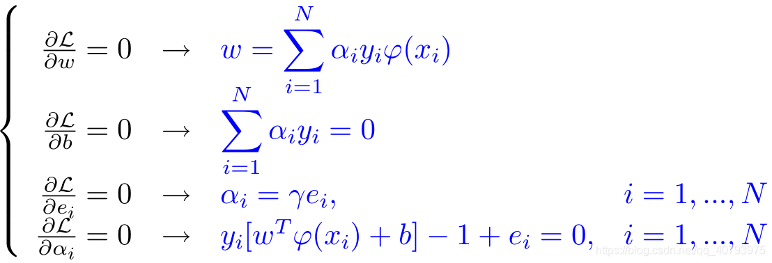

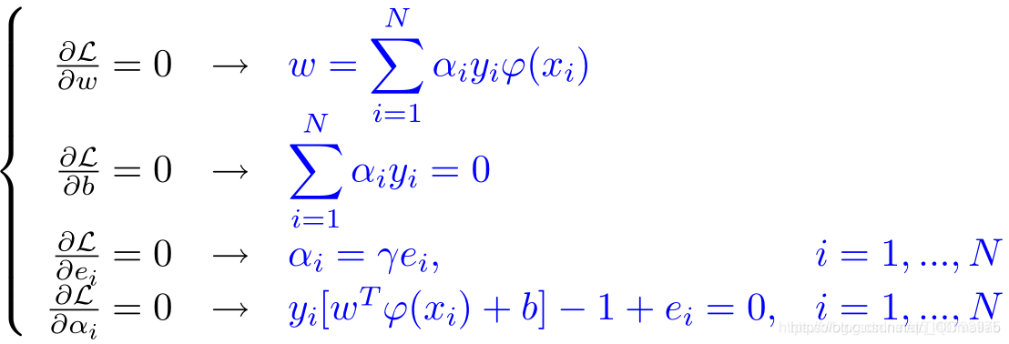

  3) 求解最优化条件
4) 求解对偶问题(与SVM同样不对w ww和e ee做任何计算)
 LLSVM通过求解上述线性方程组,得到优化变量a aa和b bb的值,这种求解方式比求解QP问题更加简便
5) 与标准SVM的区别
a. 使用等式约束,而不是不等式约束;
    b. 由于对每个样本点采用了等式约束,因此对松弛向量不施加任何约束,这也是LSSVM丢失稀疏性的重要原因;
    c. 通过解决等式约束以及最小二乘问题,使得问题得到进一步简化。

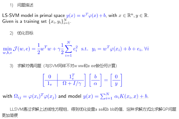

LSSVM用于回归任务
  1) 问题描述
LSSVM的弊端

三、运行结果
