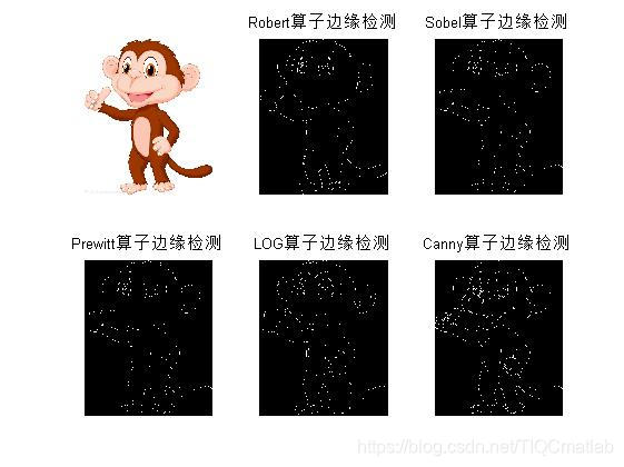

五种边缘检测算法比较:
clear;
close all;
I=imread('houzi.jpg');
I0=rgb2gray(I);
subplot(231);
imshow(I);
  • 1
  • 2
  • 3
  • 4
  • 5
  • 6
  • 7
Robert:边缘定位精度较高,对于陡峭边缘且噪声低的图像效果较好,但没有进行平滑处理,没有抑制噪声的能力。
sobel和prewitt:进行了平滑处理,对噪声具有一定抑制能力,但容易出现多像素宽度。
Laplacian:对噪声较为敏感,使噪声能力成分得到加强,容易丢失部分边缘方向信息,造成一些不连续的检测边缘,同时抗噪声能力较差。
log:抗噪声能力较强,但会造成一些尖锐的边缘无法检测到。
canny:最优化思想的边缘检测算子,同时采用高斯函数对图像进行平滑处理,但会造成将高频边缘平滑掉,造成边缘丢失,采用双阈值算法检测和连接边缘。

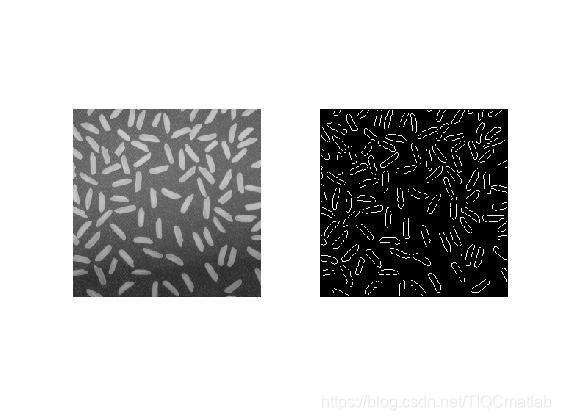

2.1.2 常见的微分算子
(1) Sobel算子
函数 edge ( )
I = imread('rice.png'); %RGB彩色图
% imshow(I);
I = rgb2gray(I);
[J, thresh] = edge(I, 'sobel', [], 'horizontal');
figure;
subplot(121);imshow(I);
subplot(122);imshow(J);

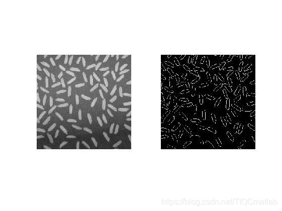

(2) Roberts 算子
函数 edge ( )
I = im2double(I);
[J, thresh] = edge(I, 'Roberts', 35/255); %边缘检测 ,roberts算子, 阈值为归一化后的35/255
figure;
subplot(121),imshow(I);
subplot(122),imshow(J);
  • 1
  • 2
  • 3
  • 4
  • 5
  • 6

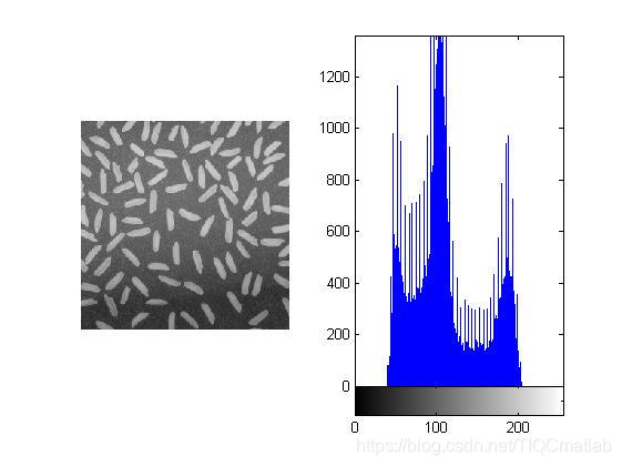

2.2.1 全局阈值
直方图显示
clear,clc;
subplot(122),imhist(I, 200); %直方图显示
  • 1
  • 2
  • 3
  • 4

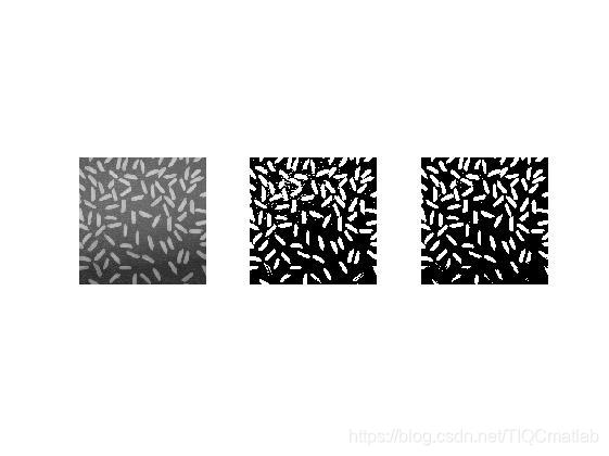

全局阈值分割
clear,clc;
J = I > 120; %全局阈值为120 , 波谷大概是120
K = I > 130; %全局阈值为130
figure;
subplot(131),imshow(I);
subplot(132),imshow(J);
subplot(133),imshow(K);
  • 1
  • 2
  • 3
  • 4
  • 5
  • 6
  • 7
  • 8
