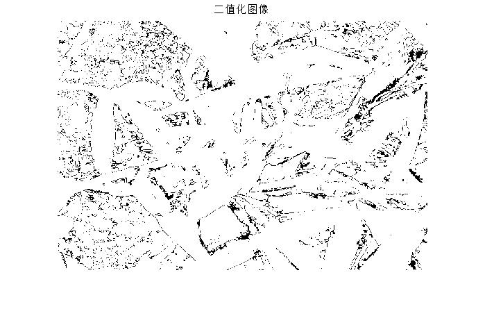

2.1 阈值分割
阈值分割是图像分割中最简单、基础的方法,性能比较稳定,计算量较小,运算速度快;它主要有全局阈值分割、局部阈值分割、自适应阈值分割等方法。阈值算法基于阈值T,将像素灰度值大于阈值T和小于阈值T的部分分别叫做前景和背景。变换函数表达式:
图1 均值滤波处理
式(3)中,T为阈值,g (x,y)为原图像像素点(x,y)的灰度值,f (x,y)为分割后图像像素点(x,y)的灰度值,阈值分割结果如图2所示。
图2 阈值分割结果

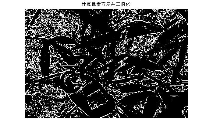

经过阈值分割和形态学处理后,将二值图像各轮廓中心作为待定种子点。如果选择的种子点位于缺陷的绝对区域,那么种子点总有一个方向各像素的深度值呈现高-低-高的形态。设计检测模板如图6所示,计算出种子点在0°、45°、90°、135°方向上的深度变化,判断其变化是否呈高低高形态。
图6 检测模板
种子点左右两侧r个像素的灰度平均值分别为:
各方向的灰度变化为:
深度形Si态变化判定:
式(10)中,I (u)为检测模板中第u个像素的灰度值,w=1,2,3,4,分别代表0°,45°,90°,135°方向,mwm为w方向两侧的最小灰度值,T1为形态变化阈值。如果种子点不满足深度形态变化判定,则去除该待定种子点。

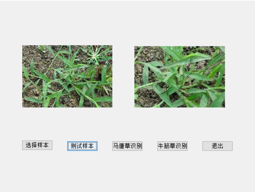

% --- Executes on button press in pushbutton1.
function pushbutton1_Callback(hObject, eventdata, handles)
% hObject    handle to pushbutton1 (see GCBO)
% eventdata  reserved - to be defined in a future version of MATLAB
% handles    structure with handles and user data (see GUIDATA)
global im;
global str;
[filename,pathname]=uigetfile_new({'*.*'},'选择训练图片...');
str=[pathname  filename];
im=imread(str);
axes(handles.axes1);
imshow(im);
% --- Executes on button press in pushbutton2.
function pushbutton2_Callback(hObject, eventdata, handles)
% hObject    handle to pushbutton2 (see GCBO)
global im1;
global str1;
[filename,pathname]=uigetfile_new({'*.*'},'选择测试图片...');
str1=[pathname  filename];
im1=imread(str1);
axes(handles.axes2);
imshow(im1);
% --- Executes on button press in pushbutton3.

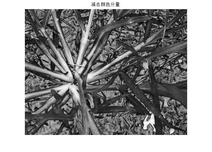

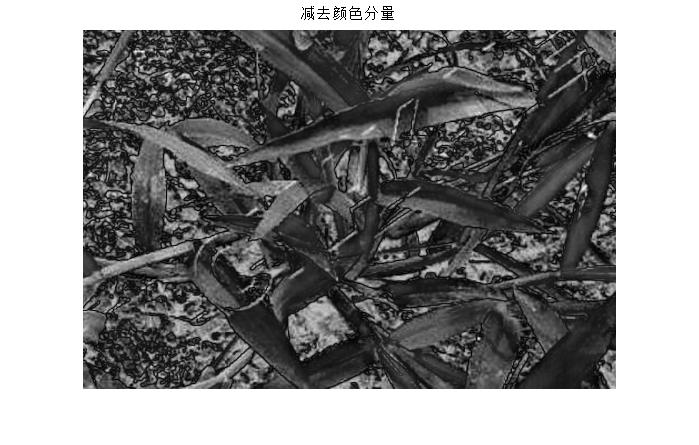

x1 = (r1+g1+b1)./3;
figure(1);
imshow(x1,[]);
title('减去颜色分量');

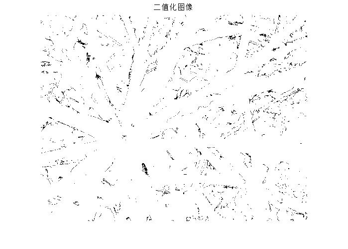

x1 = im2bw(x1,10/255);
figure(12);
imshow(x1,[]);
title('二值化图像');
x1 = imopen(x1,se1);
x1 = imclose(x1,se2);
figure(2);
imshow(x1,[]);
title('开闭运算后');

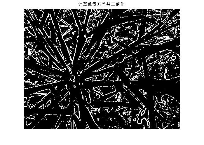

y1 = adjvar(g1);
y1 = im2bw(y1,50/255);
figure(3);
imshow(y1,[]);
title('计算像素方差并二值化');

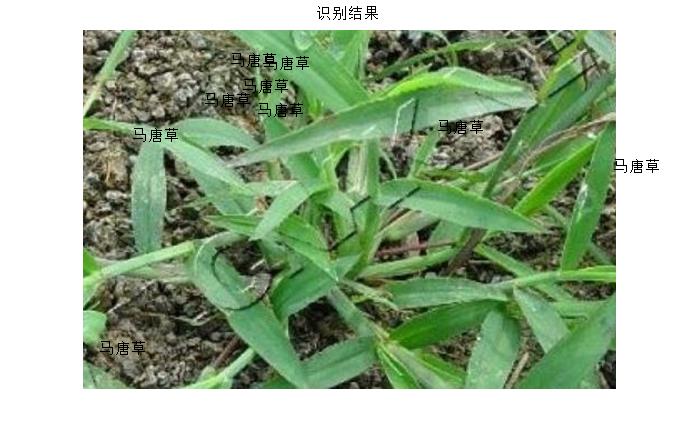

figure(4);
imshow(I1);
title('识别结果');
for i = 1:x1_num
    x1_idx = find(x1_labeled==i);
    y1_idx = find(y1(x1_idx)==1);
    %如果当前连通区域中对应的方差二值图像中前景像素数占连通区域总像素数比例大于
    %某一阈值,则认为是马唐草,在原图像上作标记,此处没有准确计算应标记的位置。
    if(size(y1_idx,1)/size(x1_idx,1)>thresh1)
        idx = x1_idx(floor(1+size(x1_idx,1)/2));
        r = mod(idx,row1);
        c = ceil(idx/row1);
       text(c,r,'马唐草','color','black');
    end
end
