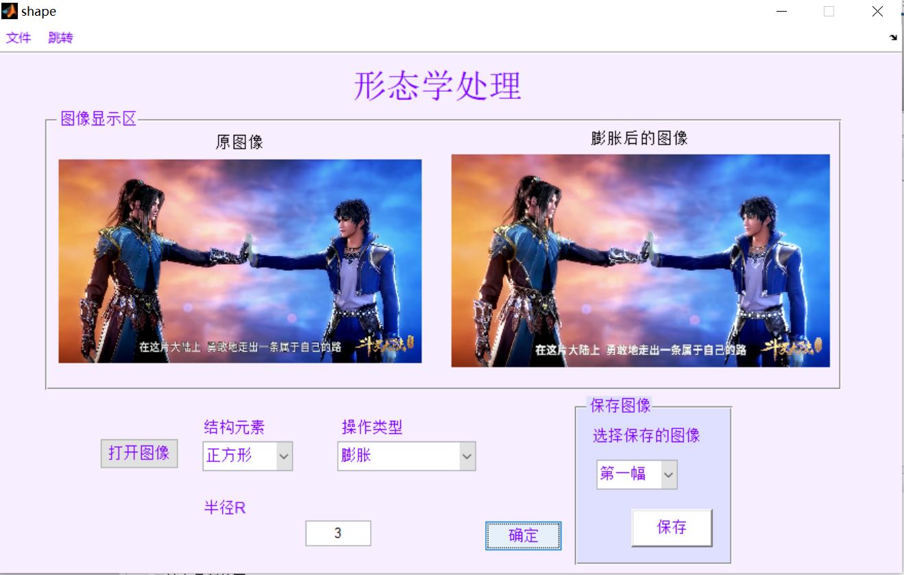

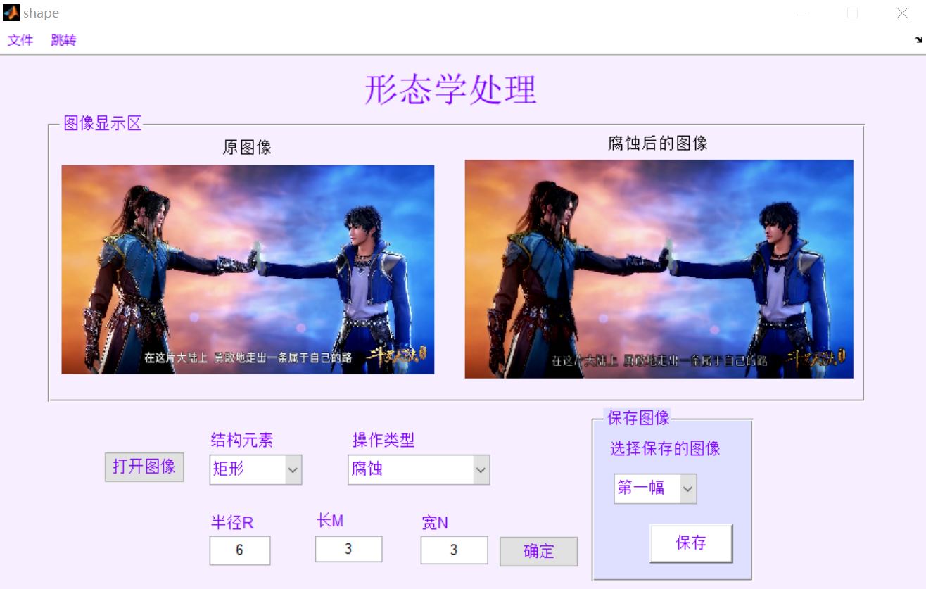

2 二值图像形态学基本操作
2.1 腐蚀操作
结构元素B全部位于A中对应的位移量z,故会削弱边界
效果:
是一种收缩或细化的操作。
2.1 膨胀操作
结构元素B与A有交集对应的位移量z,故会扩张边界
效果:
是一种增长或粗化的操作。
注:腐蚀和膨胀是对偶的(即对前景腐蚀后求反=对背景膨胀的结果)

global f;
R=get(handles.edit2, 'String');
R=str2num(R);
LEN=get(handles.edit3, 'String');
LEN=str2num(LEN);
M=LEN;
DEG=get(handles.edit4, 'String');
DEG=str2num(DEG);
N=DEG;
jgys= get(handles.jiegouyuansu1, 'Value');
switch jgys
    case 1
        se=strel('square',R);
    case 2
        se=strel('rectangle',[M N]);
    case 3
        se=strel('disk',R);
    case 4
        se=strel('line',LEN,DEG);
    case 5
        se=strel('diamond',R);
end
czlx = get(handles.caozuoleixing1, 'Value');
switch czlx
    case 1
        f0=imdilate(f,se);
        axes(handles.axes3);
        cla;
        imshow(f0);
        title('膨胀后的图像');
        hold;
        hold;
    case 2
        f0=imerode(f,se);
        cla;
        imshow(f0);
        title('腐蚀后的图像');
        hold;
        hold;
    case 3
        f0=imopen(f,se);
        cla;
        imshow(f0);
        title('开运算后的图像');
        hold;
        hold;
    case 4
        f0=imclose(f,se);
        cla;
        imshow(f0);
        title('闭运算后的图像');
        hold;
        hold;
    case 5
        B1=strel([0 0 0;0 1 1;0 1 0]);
        B2=strel([1 1 1;1 0 0 ;1 0 0]);
        f0=bwhitmiss(f,B1,B2);
        cla;
        imshow(f0);
        title('闭运算后的图像');
        hold;
        hold;
end
