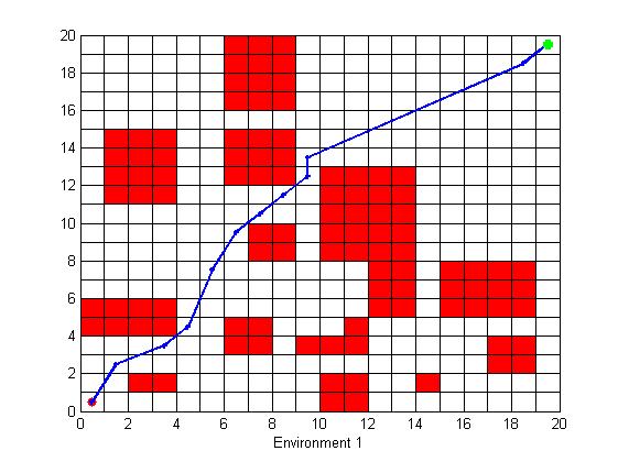

1.路径规划数学模型的建立
将移动机器人周围环境用一组数据进行抽象表达,建立二维或三维的环境模型,得到移动机器人能够理解分析的环境数据,是机器人路径规划的基本前提。我这里用的是栅格法,其原理是将周围环境看成一个二维平面,将平面分成一个个等面积大小的具有二值信息的栅格,每个栅格中存储着周围环境信息量,下图我给出了一个栅格法地图,方便大家更好的理解栅格地图。这里设计的栅格地图为一个20×20的地形矩阵,黑色的地方表示有障碍,白色的地方表示没有障碍。
图1 栅格法地图
在用栅格法建立环境模型时,为了将环境信息转换成移动机器人可以识别的数据,一般采用序号法标记环境地图信息,即将栅格地图中一个个栅格从序号1依次累加直到标记到最后一个栅格。如图2所示。
图3 八叉树搜索策略
那么,怎么判断一个栅格点是否为另一个栅格点的相邻栅格点呢,另外,又怎么判断是否为有障碍栅格呢。这就需建立矩阵D,记录每个栅格点至其相邻栅格点的代价值。本例中栅格地图有20×20个栅格点,则D的大小为400×400,其中列是起点栅格,行是局部终点栅格,各栅格点至其各相邻无障碍栅格点的代价值非零,而有障碍栅格及非相邻栅格设为0。

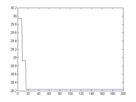

三、运行结果
