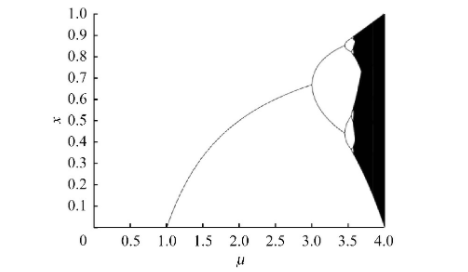

混沌映射是指一个从某个空间区域到其本身的连续函数。其中一维Logistic映射的公式如下:
μ和x为Logistic映射的参数。图2所示的是Logistic映射的分岔图,横轴为μ(0≤μ≤4)。纵轴为x轴,x为初始值(0≤x≤1)。当μ在3.5699456到4间时,系统是混沌的。
将一幅M×N大小的图像用imread函数导入,确定Logistic系统的参数μ和初始值x;依据公式(1)构造混沌序列;例:任取图像中一点,以混沌序列构造密钥k(n),使用bitxor函数将该点产生的密钥按二进制异或操作得到加密后的像素值;同理对图像中每个像素点都依照公式完成加密,即得到加密后的图像。解密是加密的逆过程。
图2 Logistic映射的分岔图

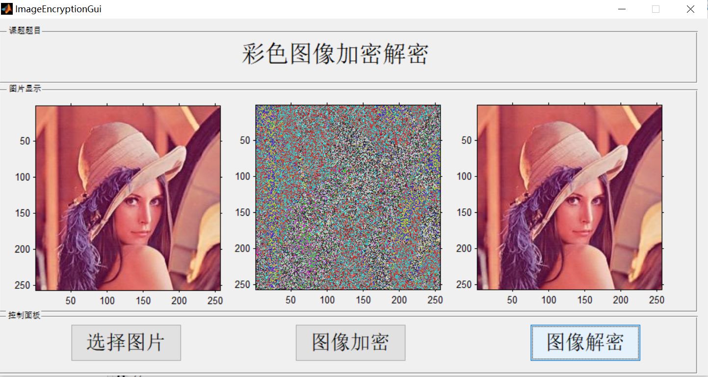

2 图像加密仿真
2.1 置乱加密仿真
选择信息量大、像素重复率低的一组图像,以及信息量小、像素重复率高的一组图像,分别进行行打乱、列打乱、行和列叠加打乱进行仿真。经过仿真效果对比得出:行打乱列打乱对信息量大、像素重复率低的图像加密效果好,对信息量小、像素重复率高的加密效果不理想;行和列叠加打乱对图像的加密效果更好。
2.2 混沌加密仿真
设图像的参数密钥分别为μ=4,x=0.2。由图3得出,混沌加密效果好,混沌加密时可以采用一次一加密的加密方式,变换系统的参数值产生大量不同密钥,提高加密效果,增加破解难度。混沌加密的优点是加密效果好,适用范围广。
图3 混沌加密仿真图
2.3 灰度变换仿真
从图4得出,灰度变换加密可以有效地隐藏图像的信息,加密效果好。
图4 灰度变换仿真图
