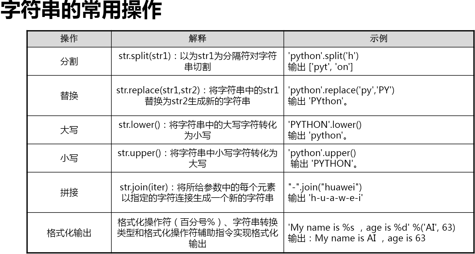

3.1 字符串咋操作

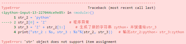

字符串怎么操作,首先字符串是由Unicode码点组成的不可变序列,提醒下“r”:字符换变为原始字符串。“\”:字符转意;下面这段代码看似没问题,但是这字符对象不能赋值给数组元素,会出现类型错误的哦
str_2 = 'python'
str_2[0] = 'Z'           # 程序异常
str_3 = 'Z' + str_2[1:]     # 生成了新的字符串 zython,并赋值给str_3
print("str_2 : %s, str_3 : %s"%(str_2, str_3))   # 输出str_2:python,str_3:zython
str_2 = "python" # 变量赋值
# str.split(str="", num=-1):通过指定分隔符对字符串进行切片,如果参数 num 有指定值,则分隔 num+1 个子字符串,-1表示分割所有。
print(str_2.split('h')) # 输出[‘pyt’,’on’],根据h对字符串切割
# str.replace(old, new[, max]):返回字符串中的 old(旧字符串) 替换成 new(新字符串)后生成的新字符串,如果指定第三个参数max,则替换不超过 max 次。
print(str_2.replace('py', 'PY')) # Python,将字符串中的py替换为PY
# print(str_2.islower()):判断字符串是否为小写,是则输出True,否则输出False
print(str_2.islower()) # 输出为True
# print(str_2.isupper()):判断字符串是否为大写,是则输出True,否则输出False
print(str_2.isupper()) # 输出为False
# str.upper():返回小写字符转化为大写后的值。
print(str_2.upper()) # PYTHON
# str.lower():返回大写字符转化为小写后的值。
print('PYTHON'.lower()) # python,字符串转小写
# str.join(sequence):sequence:要连接的序列,返回指定字符连接序列中元素后生成的新字符串。
print(''.join(['life', 'is' , 'short']))     # 输出life is short,join拼接字符串
hw12 = '%s %s %d' % ('hello', 'world', 12)  # 格式化字符串
print(hw12)                                 # 输出hello world 12

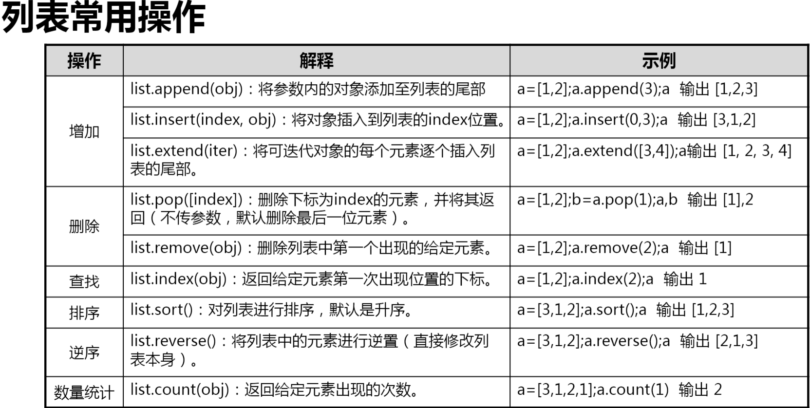

3.2 列表咋整
python中的列表是一个功能强大的集合,用中括号表示。列表的数据类型可以不一样,可以列表中包含列表;
animals = ['cat', 'dog', 'monkey']
# list.append(obj):在列表末尾添加新的对象。
animals.append('fish') # 追加元素
print(animals)         # 输出 ['cat', 'dog', 'monkey', ‘fish’]
# list.remove(obj):移除列表中某个值的第一个匹配项。
animals.remove('fish') # 删除元素fish
print(animals)         # 输出 ['cat', 'dog', 'monkey']
# list.insert(index, obj):用于将指定对象插入列表的指定位置。index:插入位置
animals.insert(1, 'fish') # 在下标1的地方插入元素fish
print(animals)           # 输出 ['cat', ‘fish’, 'dog', 'monkey']
# list.pop([index=-1]):要移除列表中对下标对应的元素(默认是最后一个)。Index:下标
animals.pop(1) # 删除下标为1的元素
#遍历并获取元素和对应索引
# enumerate(sequence) :将一个可遍历的数据对象组合为一个索引序列,同时列出数据和数据下标,一般用在 for 循环当中。
for i in enumerate(animals):
    print(i) # 元素下标和元素所组成的索引
#输出:(0, cat)
# (1, dog)
# (2, monkey)
#列表推导式
squares = [x*2 for x in animals] # 批量生成符合规则的元素组成的列表
print(squares) #['catcat ', 'dogdog ', 'monkeymonkey ']
list1 = [12, 45, 32, 55]
# list.sort(cmp=None, key=None, reverse=False):cmp为可选参数, 如果指定了该参数,会使用该参数的方法进行排序。key是用来进行比较的元素。reverse为排序规则,False为升序。
list1.sort() # 对列表进行排序
print(list1) # 输出[12, 32, 45, 55]
# list.reverse():反向列表中元素。
list1.reverse() # 对列表进行逆置
print(list1) # 输出[55, 45, 32, 12]
打印结果如下
['cat', 'dog', 'monkey', 'fish']
['cat', 'fish', 'dog', 'monkey']
(0, 'cat')
(1, 'dog')
(2, 'monkey')
['catcat', 'dogdog', 'monkeymonkey']
[12, 32, 45, 55]
[55, 45, 32, 12]

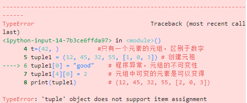

3.3 元组咋整
Python的元组与列表类似,不同之处在于元组的元素不能修改。元组使用小括号,列表使用方括号,当元祖只有一个元素,需要在元素后加上逗号;下面有明显错误,相信你能看懂不解释;

tuple1 = (12, 45, 32, 55, [1, 0, 3]) # 创建元祖
tuple1[0] = "good"    # 程序异常,元组的不可变性
tuple1[4][0] = 2      # 元组中可变的元素是可以变得
print(tuple1)         # (12, 45, 32, 55, [2, 0, 3])

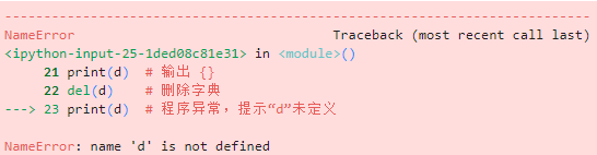

3.4 字典是啥
字典是数据的无序集合,用于存储数据值。与其他仅将单个值作为项的数据类型不同,字典具有键-值对。字典中的键和值之间用冒号“:”分隔,而键-值对之间用逗号“,”分隔,所有键-值对用花括号“{}”括起来,重要的是字典的值可以使任意类型,但键是不可变且为唯一的。字典是无序的;
下面是什么错知道吗?名称错误’d’没有定义

d.clear() # 清空字典中的所有数据
print(d)  # 输出 {}
del(d)    # 删除字典
print(d)  # 程序异常,提示“d”未定义

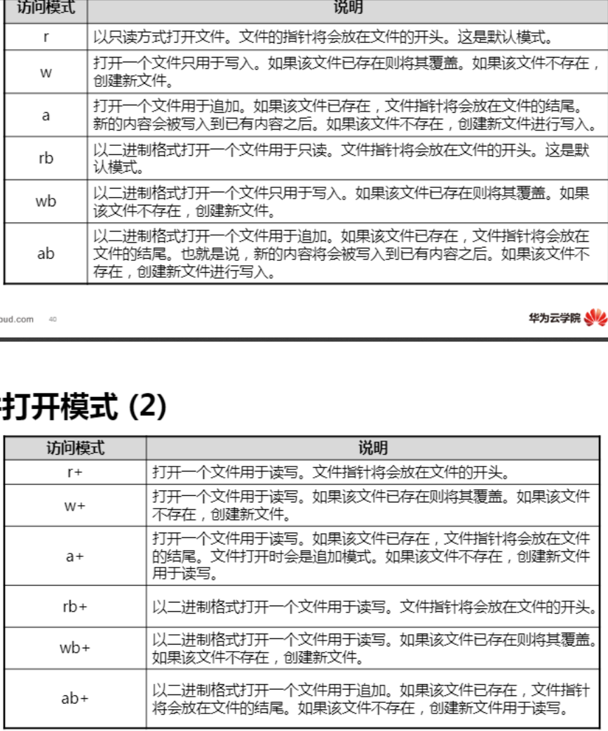

4.3 文件操作这个常用
# 使用write方法写文件
with open("f.txt", "w") as f:
    f.write( "www.huawei.cn")
# 使用read方法读取
with open("f.txt", "r") as f:
    print(f.read())

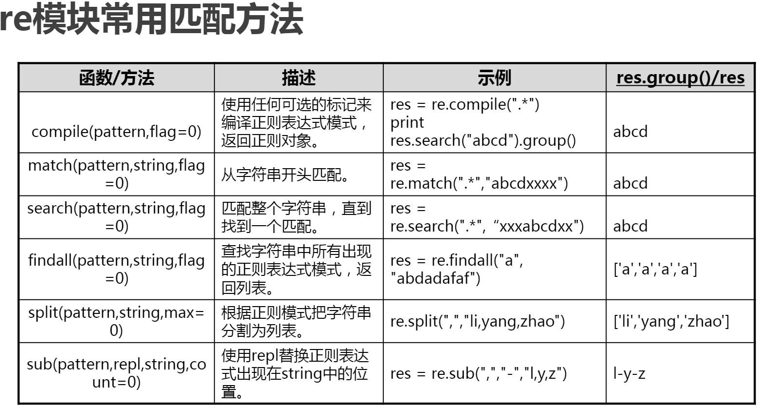

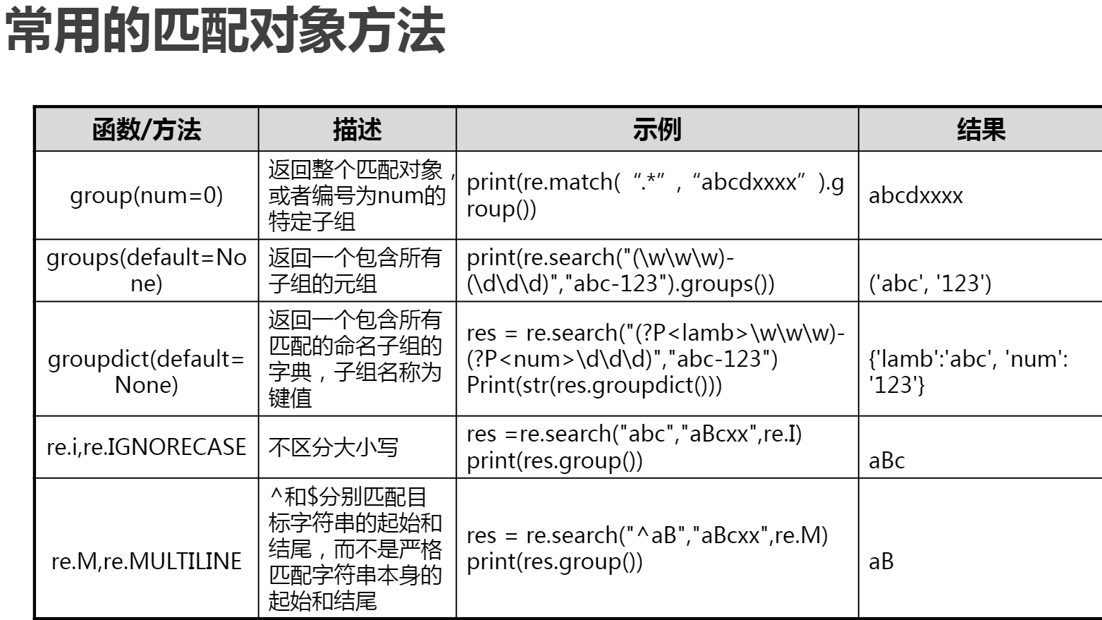

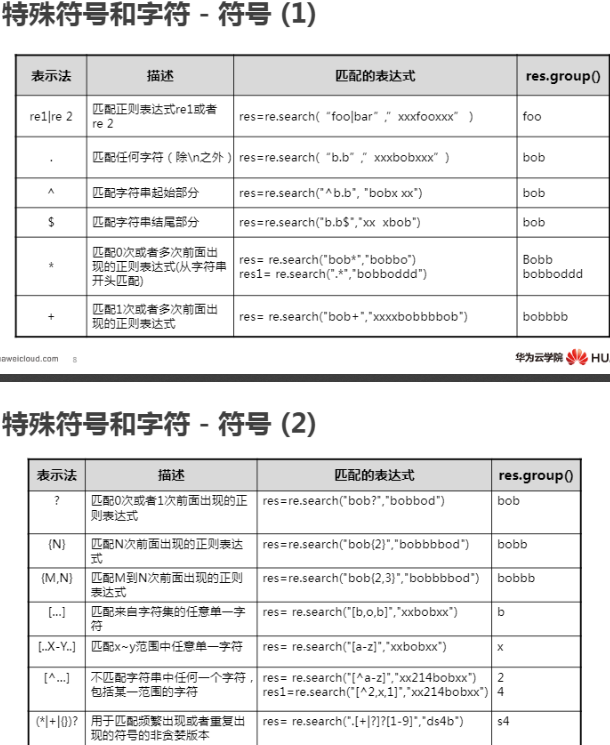

4.5 正则表达式这个很常用
正则表达式是一个很强大的字符串处理工具,几乎任何关于字符串的操作都可以使用正则表达式来完成;能够对文本匹配、抽取、与/或文本形式的搜索和替换功能提供了基础,用于服务器日志文件的信息检索和匹配;爬虫数据获取等;
import re  #导入正则表达式模块
print(re.match('www', 'www.huawei.cn').span())  # 在起始位置匹配
print(re.match('com', 'www.huawei.cn'))        	#不在起始位置匹配
此处想下什么结果,打印如下所示
(0, 3)
None
咱们重头扫描字符串看下啥结果呢
import re
line = "Cats are smarter than dogs"
searchObj = re.search( r'(.*) are (.*?) .*', line, re.M|re.I)  #重头开始扫描整个字符串
if searchObj:
    print("searchObj.group() : ", searchObj.group())
    print("searchObj.group(1) : ", searchObj.group(1))
    print("searchObj.group(2) : ", searchObj.group(2))
else:
    print("Nothing found!!" )
打印结果如下这样
searchObj.group() :  Cats are smarter than dogs
searchObj.group(1) :  Cats
searchObj.group(2) :  smarter
利用正则教你如何正确删除字符串
import re
phone = "2019-0101-000 # 这是一个电话号码"
# 删除字符串中的 Python注释
num = re.sub(r'#.*$', "", phone)
print("电话号码是: ", num)
# 删除非数字(-)的字符串
num = re.sub(r'\D', "", phone)

教你如何正确匹配字符串,你可以暂停思考下
import re
pattern = re.compile(r'\d+')                    # 用于匹配至少一个数字
n = pattern.match('one12twothree34four')        # 查找头部,没有匹配
print(n)
m = pattern.search('one12twothree34four') # 从'e'的位置开始匹配,没有匹配
print(m)
print(m.group())
#最后咱来个切分字符串
import re
s=re.split('\W+', 'www.huawei.cn') #切分字符串
print(s)
打印结果如下这样
None
<_sre.SRE_Match object; span=(3, 5), match='12'>
12
['www', 'huawei', 'com']
