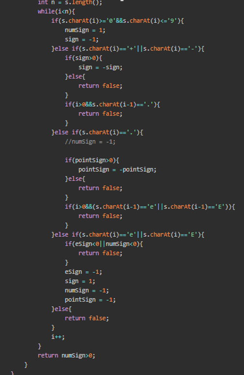

面对判断分支异常多、状态变化异常复杂的业务逻辑代码,在大量if-else中遨游往往会犯恶心,甚至怀疑起了人生。
例如“手写一个判断函数,确认字符串是否是一个合法的科学数字表达式”这种常见的业务逻辑问题。
如果用if-else写,就会变成如下丑陋的代码:
每次维护这种代码,总是都要从头阅读一遍,确认自己要在哪里修改,仿佛在修补一个破旧的大棉袄。

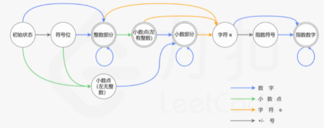

但我们如果使用了设计模式中的状态机模式来进行重构,整块代码就会非常精妙。
首先要画出一副如下所示的状态演变图:
(图源来自leetcode,链接见:https://leetcode.cn/problems/valid-number/solution/you-xiao-shu-zi-by-leetcode-solution-298l/)
状态图绘制完成之后,就可以根据状态变化的合理性,确认状态是否符合要求。
