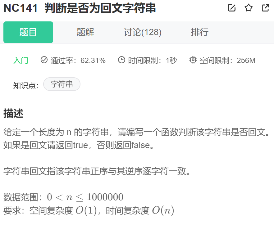

原题:判断是否为回文串
题目描述:
示例1:
  1. 输入:"absba"
  2. 返回值:true
示例2:
  1. 输入:“a”
  2. 返回值:true
