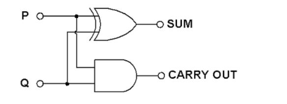

Q: 刚才提到CPU希望都是位加法,不肯做减法,为什么?
A:
因为CPU的减、乘、除都是基于加法、移位等操作实现的。
加法过程依赖CPU的ALU累加器,累加器背后的电路是数字电路异或门和与门的组合。

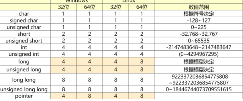

Q: ILP32、LP64、LLP64分别是什么?
A:
指的是这个操作系统中,有哪些类型分别是多少位的意思。
I指int
L指long
LL指long long
P指point指针
32和64就是分别指32位和64位。
  • 32位系统一定是ILP32模型
  • 64位系统中,unix一般是LP64,而windows则是LLP64
    即linux中,long是64位, 而在windows中,long是32位,而只有long long是64位
Q: 为什么windos要用LLP64这么奇怪的模型?这个模型里, long是32位,long long 才是64位。
A:
来自知乎陈硕大佬的回答:
我猜,是因为 Windows API 从 16-bit 升级到 32-bit 发生得太晚了——大约是随 1995 年发布的 Windows 95 而普及 。
虽然之前有 Windows NT 3.x 和 Win32s,但似乎比较小众。
而 Unix 从 16-bit 升级到 32-bit 发生在 1980 年前后,当时运行在 VAX 上的 Unix/32V 和 3BSD 都是 32-bit 的。
造成的结果是,两边的程序对 short/int/long 的长度形成了不同的习惯认知:
Unix 程序习惯了 int 是 32-bit,而 long 不一定只有 32-bit。Windows/DOS 习惯了 long 是 32-bit,而 int 有可能是 16-bit 或 32-bit,因为刚刚从 16-bit 升级上来嘛。
当往 64-bit 升级的时候,如果把 Windows 的 long 升级到 64-bit,会破坏原来很多程序的假设,
只好用个新的类型来表示 64-bit 整数了。反正 LONGLONG 在 32-bit 程序中也是 64-bit 整数,干脆用它好了。

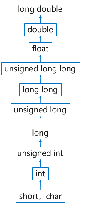

数据类型转换
Q: C里的隐式类型转换有什么规律?
A:
  • 占用字节数少的类型,向占用字节数多的类型转换;
    int->long
  • 占用字节数相同情况下,有符号向无符号转换;
    int->unsigned int
  • 整数类型向浮点类型转换;
    int -> double
  • 单精度向双精度转换;
    float->double

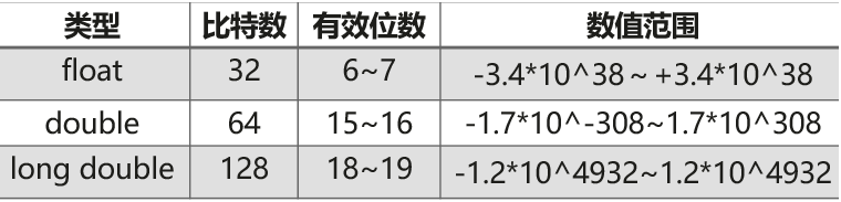

浮点数
float、double、long double的比特数、有效位数、数值范围如下:
Q: 下面这个代码输出什么?
#include <stdio.h>
int main(void)
    float a = 9.87654321;
    float b = 9.87654322;
    if(a > b)
        printf("a > b\n");
    else if(a == b)
        printf("a == b\n");
    else
        printf("a < b\n");
     return 0;
A:
输出"a=b", 因为float最多7位有效小数点位数。
