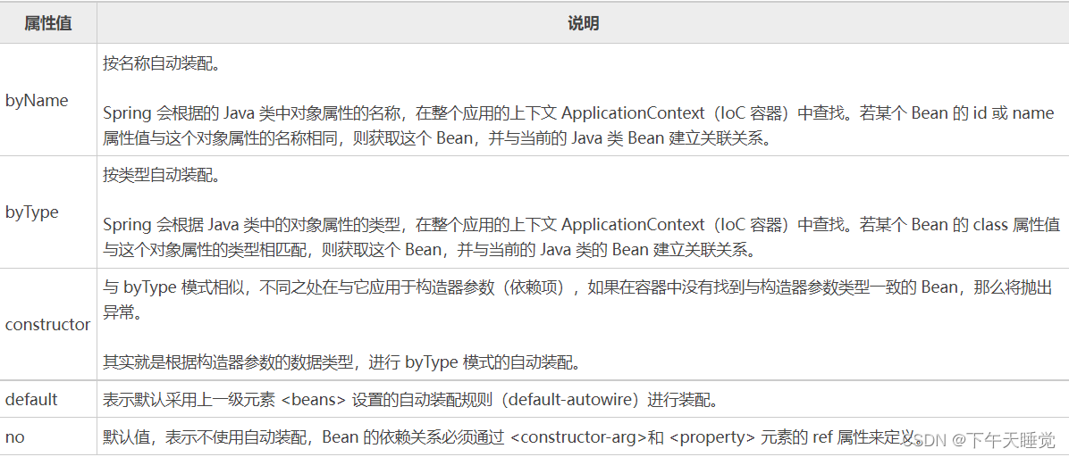

Spring 共提供了 5 中自动装配规则,它们分别与 autowire 属性的 5 个取值对应
不使用自动装配(autowire=“no”)
autowire=“no” 表示不使用自动装配,此时我们必须通过 <bean> 元素的 <constructor-arg><property> 元素的 ref 属性维护 Bean 的依赖关系

autowire=“byName” 表示按属性名称自动装配,XML 文件中 Bean 的 id 或 name 必须与类中的属性名称相同。

autowire=“byType” 表示按类中对象属性数据类型进行自动装配。即使 XML 文件中 Bean 的 id 或 name 与类中的属性名不同,只要 Bean 的 class 属性值与类中的对象属性的类型相同,就可以完成自动装配。

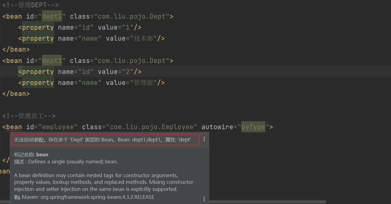

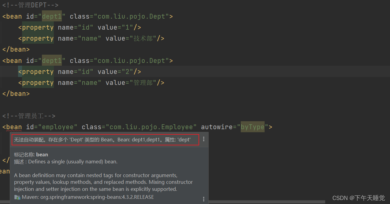

如果同时存在多个相同类型的 Bean,则注入失败,并且引发异常。
IDEA还是很智能的,直接提示了,并且这样运行也会报错,因为spring也蒙蔽了,他也不知道要注入哪个bean了,他解决不了这个问题,就报错了

autowire=“constructor” 表示按照 Java 类中构造函数进行自动装配。

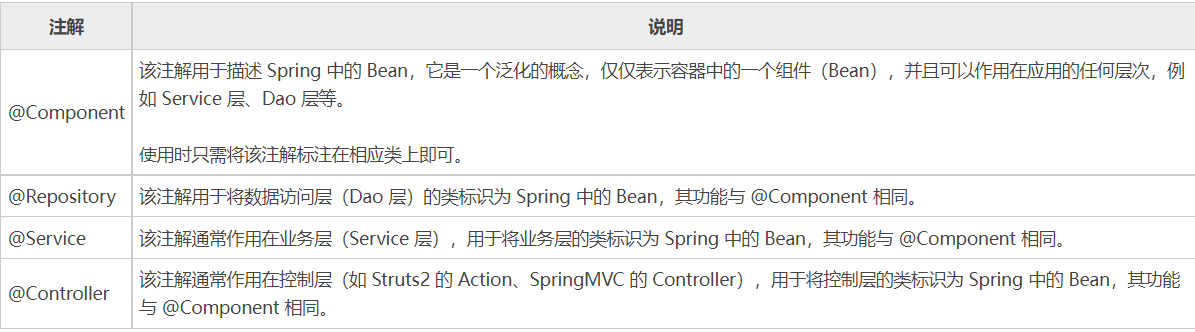

3. 使用注解定义 Bean
Spring 提供了以下多个注解,这些注解可以直接标注在 Java 类上,将它们定义成 Spring Bean。

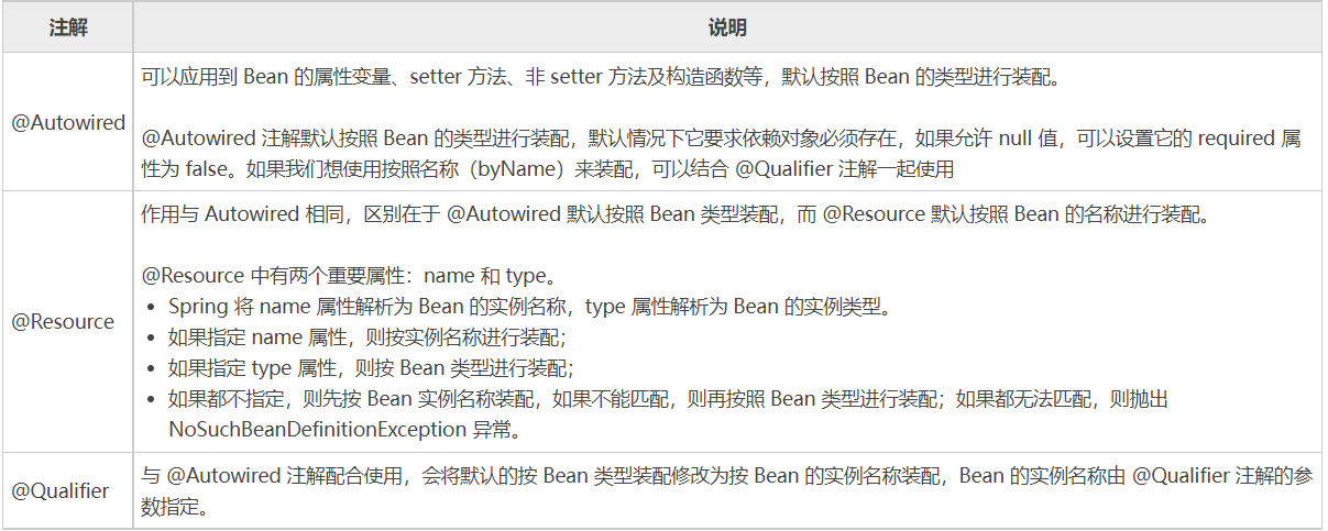

4. 基于注解方式实现依赖注入
我们可以通过以下注解将定义好 Bean 装配到其它的 Bean 中。

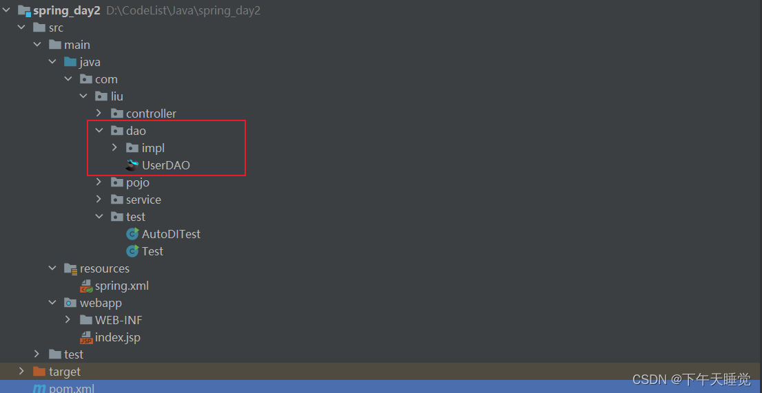

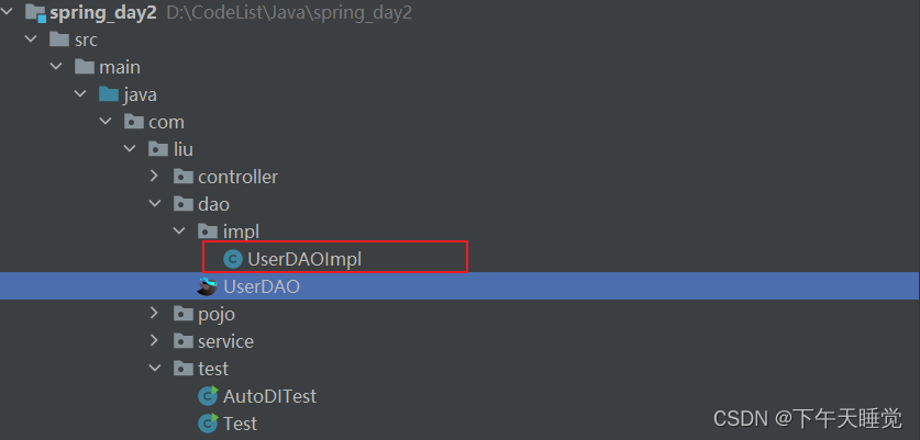

3.在 com.liu.dao 包下,创建一个名为 UserDAO 的接口
public interface UserDAO {
    void print();
  • 1
  • 2
  • 3

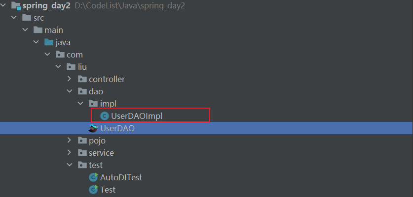

4.在com.liu.dao.impl 包下,创建 UserDao 的实现类 UserDAOImpl
/*注解 @Repository 将这个dao层类交给spring容器管理
* 尽管我们并没有在spring.xml中进行相应配置,这里的字符串
* value就相当于spring.xml配置bean时的id属性,底层反射代理*/
@Repository(value = "userDAO")
public class UserDAOImpl implements UserDAO {
    @Override
    public void print() {
        System.out.println("hello auto");
  • 1
  • 2
  • 3
  • 4
  • 5
  • 6
  • 7
  • 8
  • 9
  • 10

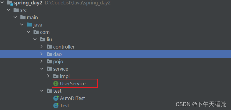

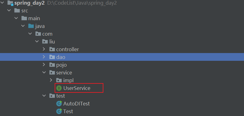

5.在 com.liu.service 包下,创建一个名为 UserService 的接口
public interface UserService {
    void out();
  • 1
  • 2
  • 3
6.在 com.liu.service.impl 包下,创建 UserService 的实现类 UserServiceImpl

    /*这里的@Resource注解是用于依赖注入的,以前我们就是通过配置
    * 现在直接在需要的地方,添加相应注解,就实现对他的注入,简化了
    * 配置文件的大小以及开发的繁琐,@Resource默认是按照类型进行注入的,
    * 你也可以指定它的name属性,让他按照name进行注入,或者指定name和
    * type这时,他会先按照name进行找,找不到在按照type进行查找,还找不到
    * 就会报错了*/
    @Resource

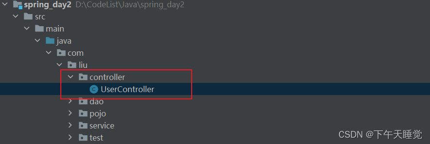

7. 在 com.liu.controller 包下,创建一个名为 UserController 的类
什么时候给value呢,如果他被其他类需要,或者需要被main调用,就需要给value,就相当于我们在配置文件中给他了一个唯一标识id,然后工厂可以根据id拿到该bean,因为接下来要实例化它,所以给他添加了一个value属性
@Controller("userController")
public class UserController {

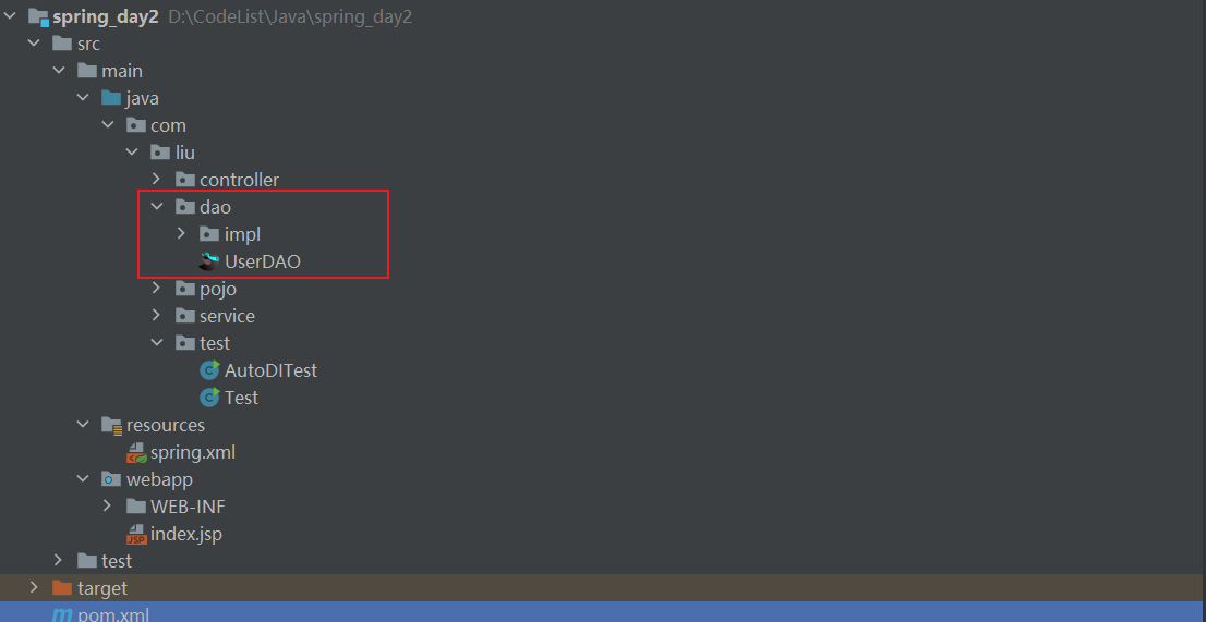

8.创建 Spring 配置文件 Beans.xml,配置内容如下
注意:xml的相应依赖要导入全,不然会报错的,很好解决
<?xml version="1.0" encoding="UTF-8"?>
<beans xmlns="http://www.springframework.org/schema/beans"
       xmlns:xsi="http://www.w3.org/2001/XMLSchema-instance"
       xmlns:context="http://www.springframework.org/schema/context"
       xsi:schemaLocation="http://www.springframework.org/schema/beans
                           http://www.springframework.org/schema/beans/spring-beans-3.0.xsd
                           http://www.springframework.org/schema/context/spring-context.xsd">
    <!--xmlns:context="http://www.springframework.org/schema/context" 注意别导错了-->
    <!--开启组件扫描功能 扫描com.liu包下所有类是否添加了@Component注解-->
    <context:component-scan base-package="com.liu"></context:component-scan>
</beans>
