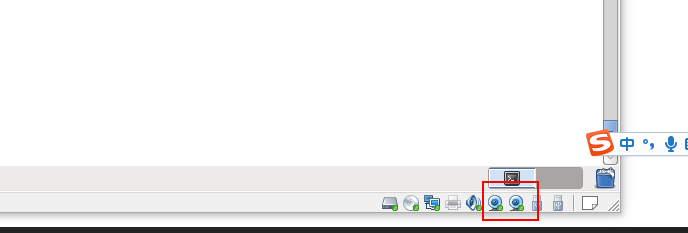

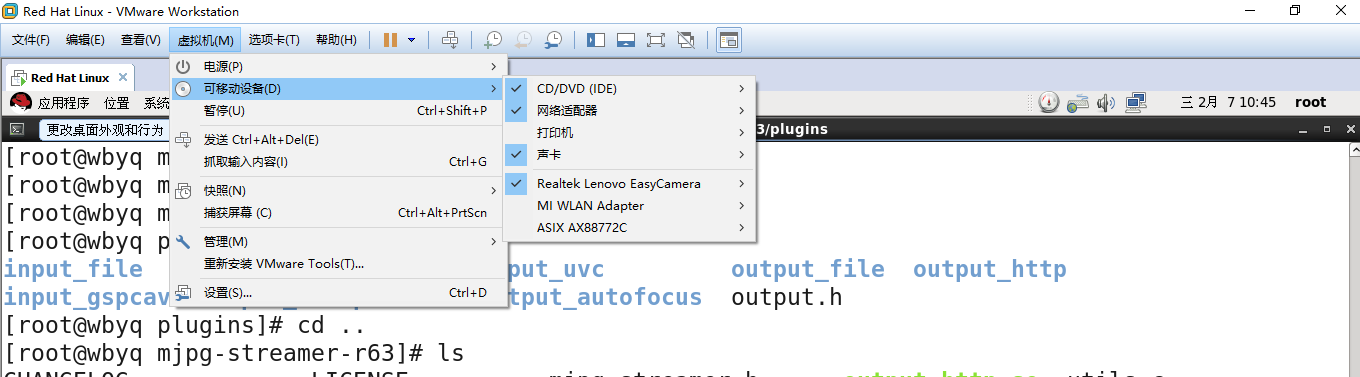

注意: 可以使用电脑自带的摄像头。在虚拟机的右下角进行将windows系统的摄像头挂载到Linux系统
