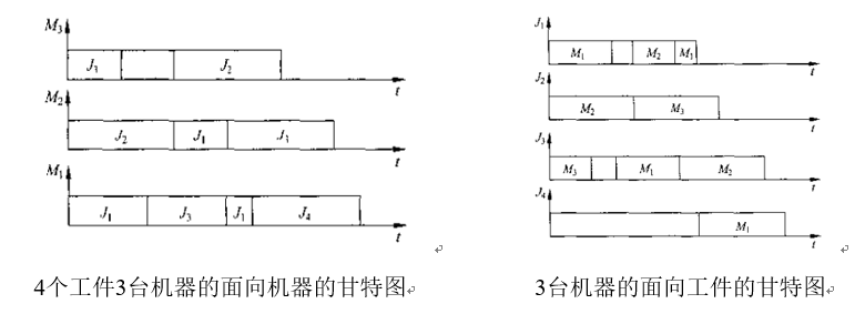

生产调度的研究主要可分为建模和调度算法设计两方面,它是一个交叉性研究领域.涉及运筹学,数学,计算机工程,控制工程,工业工程等多个学科。 其中,建模主要研究调度模型,调度规则,目标函数等内容:算法主要研究算法设计,算法复杂性,算法收敛性和优化质量等内容。对于m台机器(machine)对n个工件job的加工过程,所谓调度就是分配各工件在各机器上的加工时间。调度通常用上甘特图(Gantr chart)表示.图为4个工件3台机器的面向机器的甘特图和相应的面向工件的甘特图。

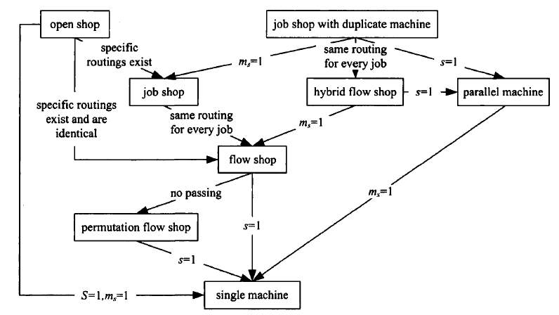

  • 根据生产系统复杂性的不同,可分为单机调度、并行机调度、流水车间调度(flow shop)和作业车间调度(job shop ) 。各种调度类型之间的具体关系如图所示。

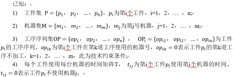

Job Shop调度问题是企业生产活动中最常见的复杂车间调度问题,是许多实际生产调度问题的简化模型,是一个典型的NP-hard问题。JobShop调度问题研究n个工件在m台机器上的加工,已知各操作的加工时间和各工件在各机器上的加工次序约束,要求确定与工艺约束条件相容的各机器上所有工件的加工开始时间或完成时间或加工次序,使加工性能指标达到最优。

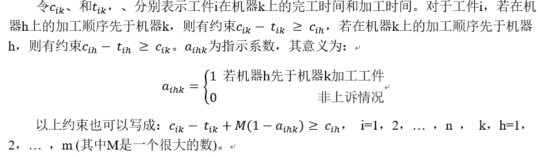

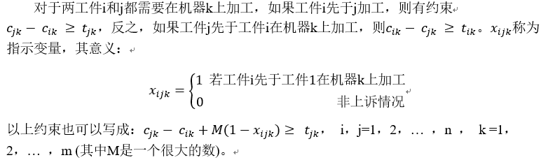

    (1) 工艺约束
(2)资源约束

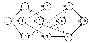

析取图也是描述JSP的常用工具。对于n个工件、m台机器(共N个操作)的JSP,所对应的析取图如图所示。图中,V为所有操作构成的顶点集,包括。和N+1两个虚拟操作(分别表示加工开始和结束);A为n条子边构成的边集,子边(实线)表示某个工件按约束条件在所有机器上从开始到结束的加工路径;E为m条子边构成的弧集,子弧(虚线)表示同一机器上加工各操作的连接。若以最大完成时间为指标,则对JSP的求解就归结为找到各弧(即机器)上作为优先决策的各操作的一组顺序(即走向),当同一机器上有多个操作出现冲突时,上述顺序用于决定各操作的先后,最终得到各操作时间没有冲突的一个有向非循环图,而其关键路径长度即为最大完成时间。
工件3机器的析取图
