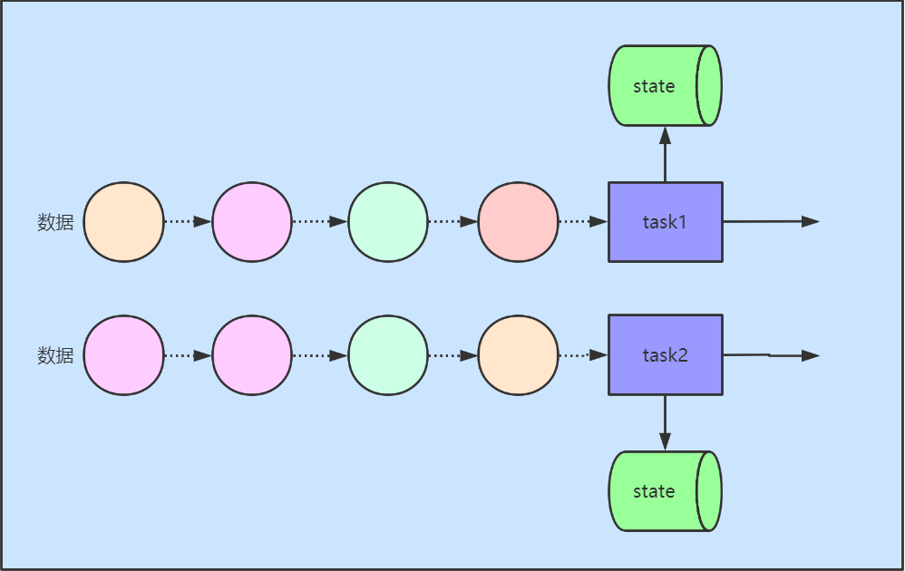

3、两种形式
3.1 Operator State(算子状态)
operator state是task级别的state,说白了就是每个task对应一个state。
Kafka Connector source中的每个分区(task)都需要记录消费的topic的partition和offset等信息。
对于Operator State,我们还需进一步实现CheckpointedFunction接口。
它经常被用在Source或Sink等算子上,用来保存流入数据的偏移量或对输出数据做缓存,以保证Flink应用的Exactly-Once语义。

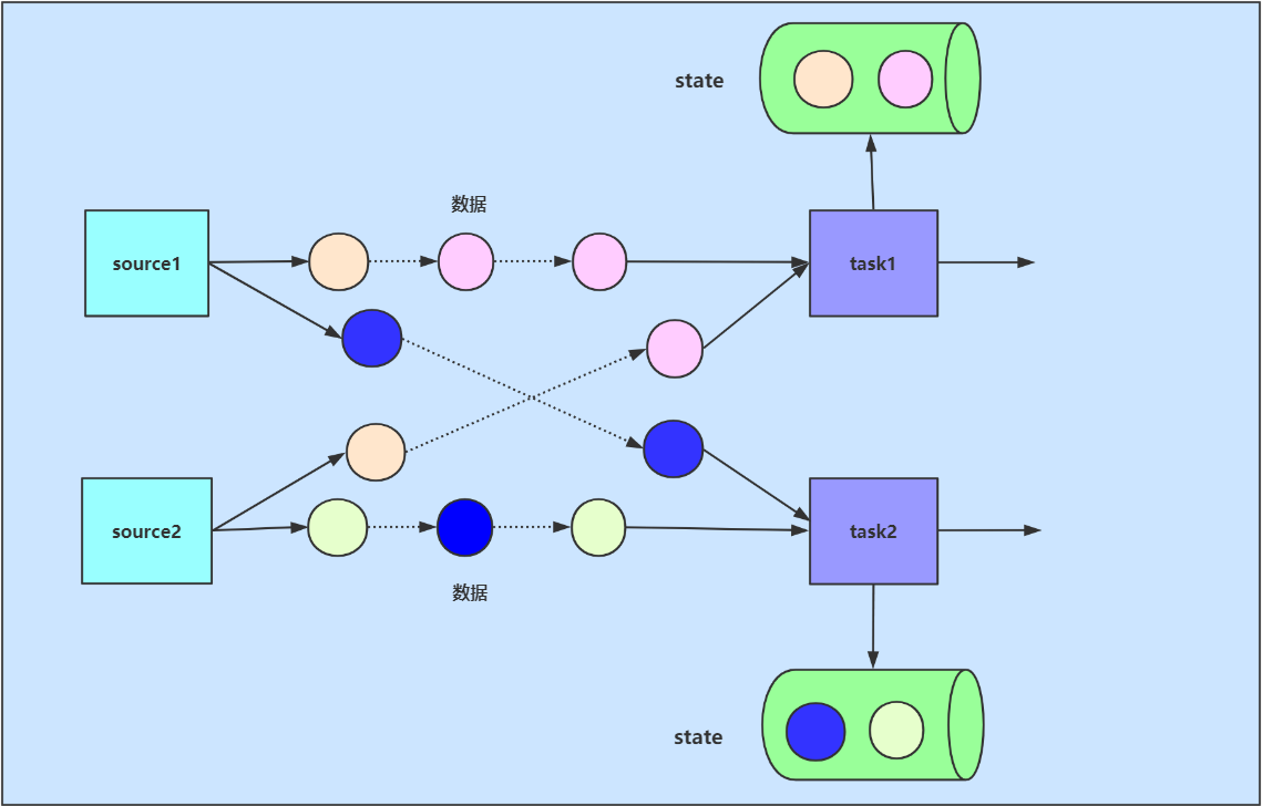

3.2 keyed State(键控状态)
keyed State使用场景广泛,它是基于KeyedStream上的状态,这个状态是跟特定的Key 绑定的。KeyedStream流上的每一个Key,都对应一个State。Flink针对 Keyed State 提供了下面几种数据结构的(托管状态)Keyed state保存State。
