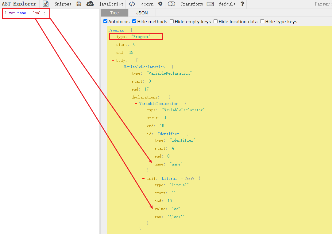

下面正向学习一下 AST 的加密过程,假设有如下代码:
var name = "ca";
查看其树结构如下图所示。
其中 type 关键字的值是关键参数,包含 Program , VariableDeclarator , Identifier 、 Literal ,这些 AST 的结构类型,其它更多结构,可以参考下表。

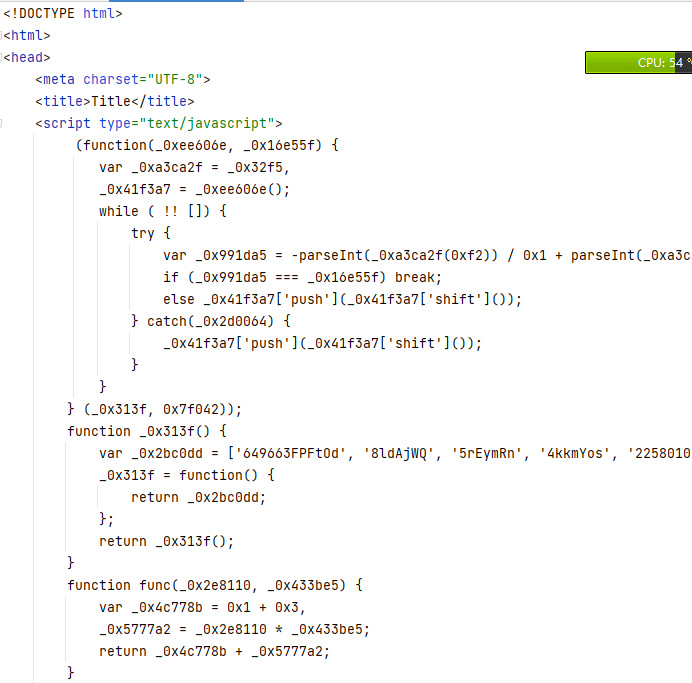

首先我们准备一段自己知道的代码,然后进行混淆。
function func(a, b) {
  var num1 = 1 + 3;
  var num2 = a * b;
  return num1 + num2;
console.log(func(55, 66));
将上述代码在 www.obfuscator.io 站点进行加密,得到 AST 混淆代码。
(function (_0xee606e, _0x16e55f) {
  var _0xa3ca2f = _0x32f5,
    _0x41f3a7 = _0xee606e();
  while (!![]) {
    try {
      var _0x991da5 =
        -parseInt(_0xa3ca2f(0xf2)) / 0x1 +
        (parseInt(_0xa3ca2f(0xeb)) / 0x2) * (parseInt(_0xa3ca2f(0xf0)) / 0x3) +
        (-parseInt(_0xa3ca2f(0xed)) / 0x4) * (parseInt(_0xa3ca2f(0xea)) / 0x5) +
        (parseInt(_0xa3ca2f(0xf1)) / 0x6) * (parseInt(_0xa3ca2f(0xf3)) / 0x7) +
        (-parseInt(_0xa3ca2f(0xe9)) / 0x8) *
          (-parseInt(_0xa3ca2f(0xee)) / 0x9) +
        -parseInt(_0xa3ca2f(0xec)) / 0xa +
        -parseInt(_0xa3ca2f(0xef)) / 0xb;
      if (_0x991da5 === _0x16e55f) break;
      else _0x41f3a7["push"](_0x41f3a7["shift"]());
    } catch (_0x2d0064) {
})(_0x313f, 0x7f042);
function _0x313f() {
  var _0x2bc0dd = [
    "649663FPFtOd",
    "8ldAjWQ",
    "5rEymRn",
    "4kkmYos",
    "2258010xSWThD",
    "331772cItYCu",
    "1575162YsYbXq",
    "8207276CVOiDo",
    "1474164UGtjUk",
    "66zXcDEH",
    "603575iGQzOe",
  _0x313f = function () {
    return _0x2bc0dd;
  return _0x313f();
function func(_0x2e8110, _0x433be5) {
  var _0x4c778b = 0x1 + 0x3,
    _0x5777a2 = _0x2e8110 * _0x433be5;
  return _0x4c778b + _0x5777a2;
function _0x32f5(_0x3f57f9, _0x39d0d7) {
  var _0x313fb8 = _0x313f();
  return (
    (_0x32f5 = function (_0x32f505, _0x17f682) {
      _0x32f505 = _0x32f505 - 0xe9;
      var _0xea531f = _0x313fb8[_0x32f505];
      return _0xea531f;
console["log"](func(0x37, 0x42));

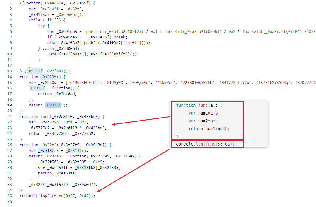

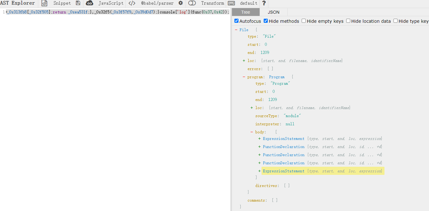

然后在 astexplorer.net 查看其结构。
还可以将上述加密之后的 JS 代码,放到 HTML 文件中,查看运行结果。
代码可以正常运行,此时你在对比着原代码进行学习,就能形象的理解混淆之后的代码结构了。

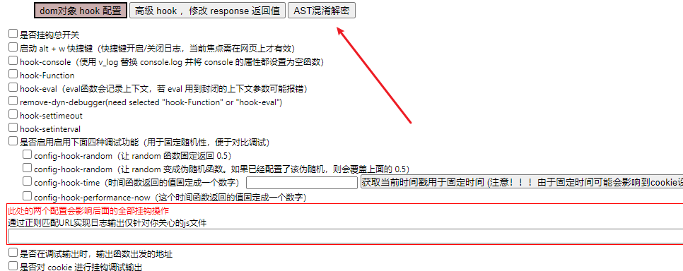

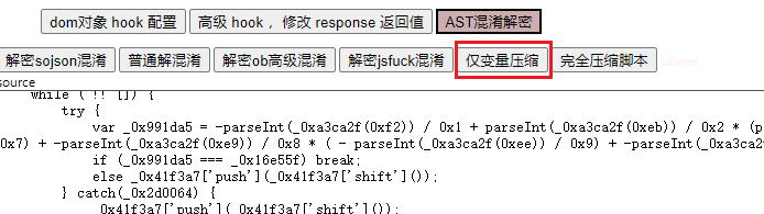

逆向的过程你可以结合 astexplorer.net 查看的结构,一点点还原,当然也可以通过工具,这里有一款还不错的浏览器插件。
插件名称是:v_jstools js hook 工具,可以在谷歌商店直接下载安装。
下载地址

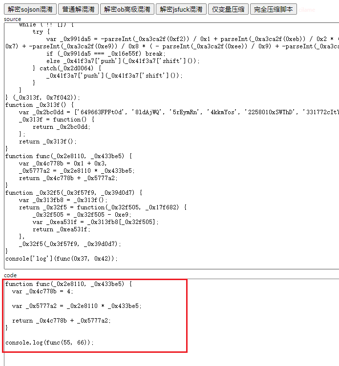

安装插件之后,直接使用可以直接解决简单的混淆,注意下图最后【解密 ob 高级混淆】之后的代码。
  var _0x4c778b = 4;
  var _0x5777a2 = _0x2e8110 * _0x433be5;
这段代码跟我们开始写好的代码,可以说是一模一样。
如果无法直接解析,也可以选择【仅变量压缩】
