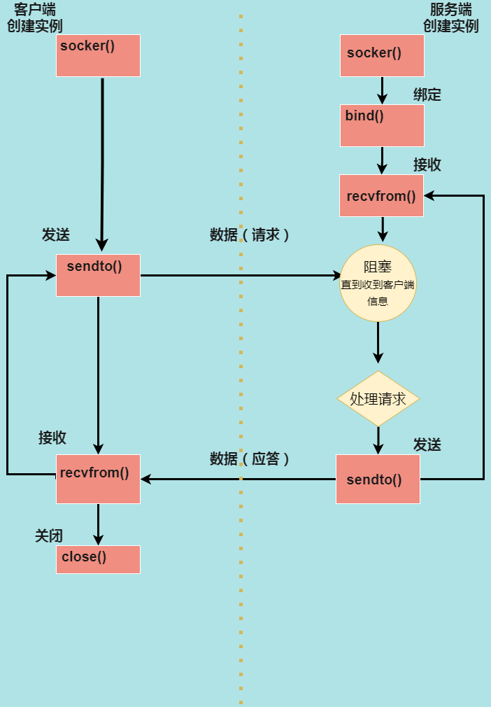

UDP通信流程
服务器端 创建socket 绑定地址/端口 发送/接收数据 关闭
客户端 创建socket ---- 发送/接收数据 关闭

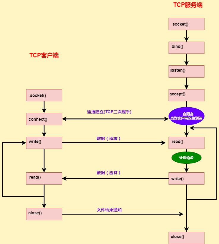

TCP通信流程
服务器端 创建socket 绑定地址/端口 转化为被动连接 接收客户端连接 接收/发送数据 关闭
客户端 创建socket – – 连接服务器 发送/接收数据 关闭
客户端与服务端的绑定端口
客户端 服务端
从下面的图里面只有服务端socket需要绑定端口号,其实客户端socket在和服务端Socket连接时也需要一个端口号
客户端socket的端口号一般是自动产生和绑定的,这个端口由socket的对象accept()方法返回。每一个客户端socket的端口一般都是不同的
必须绑定

UDP通信图
UDP通信
TCP通信图
TCP通信流程图

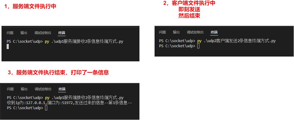

实例图,UDP通信
UDP执行显示
服务器端:udp1通信服务端接收信息.py
客户端:udp2通信客户端发送信息.py
先执行,udp1通信服务端接收信息.py
# 服务端--接收端---仅仅能接收1条信息就关闭,因为没有设置循环监听,所以第2条信息没收到。
# 1导入socket库 的所有API
from socket import *
#2创建socket的实例,使用tcp/ip中的连接,使用udp的连接
udp_socket=socket(AF_INET,SOCK_DGRAM)
# 3绑定地址相关信息,本机,端口
udp_socket.bind(('127.0.0.1',8888))
# 4.1等待接收/发送数据
# 4.2设置接受的最大字节数1024
recv_data,addr=udp_socket.recvfrom(1024)
#打印接收的信息,因为用的是python语言,默认是utf-8的字符码格式
print('收到ip为:%s,端口为:%s,发送过来的信息--%s--' % (addr[0],addr[1],recv_data.decode('utf-8')))
# 5关闭连接,接收后就关闭等待接受,没有循环等待接受
udp_socket.close()
后执行,udp2通信客户端发送信息.py
# 客户端--发送端,发送2条信息才关闭,
# 1导入socket库
# 3绑定地址相关信息,本机,端口
# 3无---因为是客户端,不用绑定
# 4.1等待接收/发送数据
# 4.2 创建变量来装载 服务端的ip号和端口号
address=('127.0.0.1',8888)
# 4.3发送一条信息
udp_socket.sendto("第1条信息".encode('utf-8'),address)
# 4.4发送一条信息
udp_socket.sendto("第2条信息".encode('utf-8'),address)
# 5关闭连接,发送后就关闭,没有其他任务了
udp_socket.close()

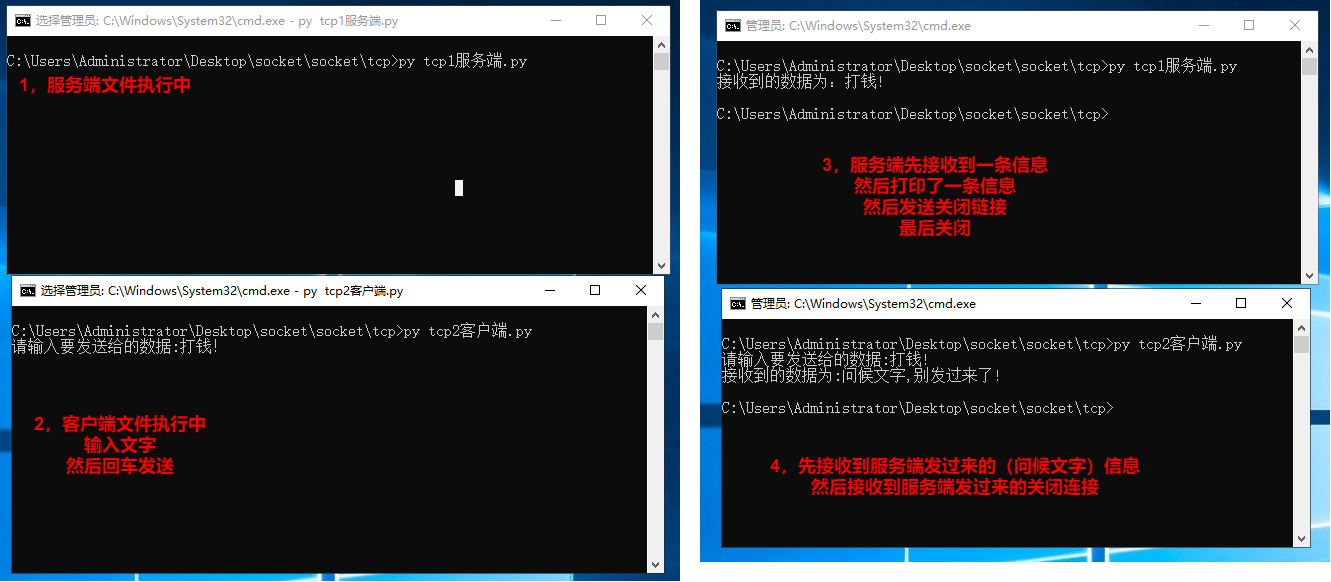

实例图,TCP通信
服务器端:tcp1服务端.py
客户端:tcp2客户端.py
TCP实例图
tcp1服务端.py
# 服务器端--创建实例--绑定地址+端口---监听----接收信息----然后解码打印--
# 创建socket
tcp_server_socket=socket(AF_INET,SOCK_STREAM)
# 绑定本地信息
address=('127.0.0.1',8888)#本个脚本是服务器端,所以需要绑定ip与端口号
tcp_server_socket.bind(address)
# 使用socket创建的套接字默认的属性是主动的,
# 使用listen将其改为被动,这样可以接受别人的连接了
# 设置最大可连接数量=999
tcp_server_socket.listen(999)
# 如果有新的客户端来连接服务器,那么就产生一个新的套接字专门为这个客户端服务
# client_socket用来为这个客户端服务,接收数据
# tcp_server_socket就可以省下来专门等待其他新客户端的连接
client_socket,clientAddr=tcp_server_socket.accept()
# 接收数据设置
# 接受对方送过来的数据,设置最大接收字节个数=1024
recv_data=client_socket.recv(1024)
print('接收到的数据为:',end="")
print(recv_data.decode('gbk'))
# 发送一些数据到客户端
client_socket.send("问候文字,别发过来了!".encode('gbk'))
# 关闭为这个客户端服务的套接字,只要关闭了,就意味着不能再为这个客户端服务了,如还需要服务,只能再次重新连接
client_socket.close()
tcp2客户端.py
# 客户端---创建实例--链接服务端--输入文字--发送数据(信息)---接收数据(信息)--不关闭
# 创建socket
tcp_client_socket=socket(AF_INET,SOCK_STREAM)
# 向什么服务器连接,ip号-端口号
server_ip='127.0.0.1'
server_port=8888
# 连接服务器---connect里面必须是元组
tcp_client_socket.connect((server_ip,server_port))
# 提示用户输入数据
send_data=input('请输入要发送给的数据:')
tcp_client_socket.send(send_data.encode('gbk'))
# 接收数据设置
recv_data=tcp_client_socket.recv(1024)
print('接收到的数据为:',end='')
# 关闭套接字
tcp_client_socket.close()
