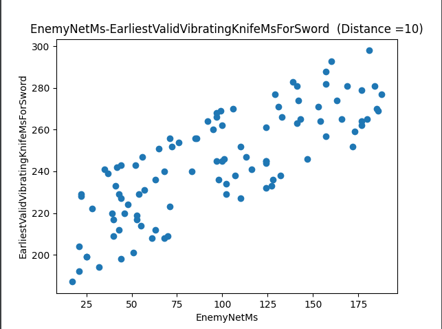

至于各种问题造成判断速度的误差,我们暂且忽略不计。特别说明,以上均为理想的伪代码,与实际游戏无关。我们将获得的数据统计并利用matplotlib画出,得到下面的散点图:
2. 根据数据做出拟合函数的合理假设
得到了上面的散点数据图,接下来我们需要预测一个合理的拟合函数,这样的关系很明显,是典型的线性关系,小康这里大胆预测,这就是一个一元一次函数y=wx+b
我们接下来只需要想办法将这个一元一次函数尽可能完美拟合这些散点即可!

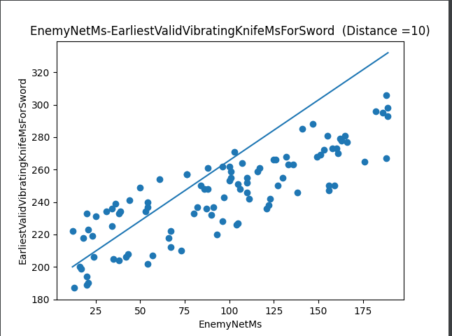

由以上散点图可知,我们的b大概在150左右,w反正是比1小比0大的,我们不妨直接设:
b=150,w=0.9作为初始值。
先来看下我们预测的初始函数长什么样子:
可以看出,虽然比较接近,但肯定不是正确答案喽。

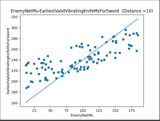

生成第一次图像
不对劲,还是有一定偏移的,不过已经说明我们的算法使用正确了,我们把感知次数加到3万次

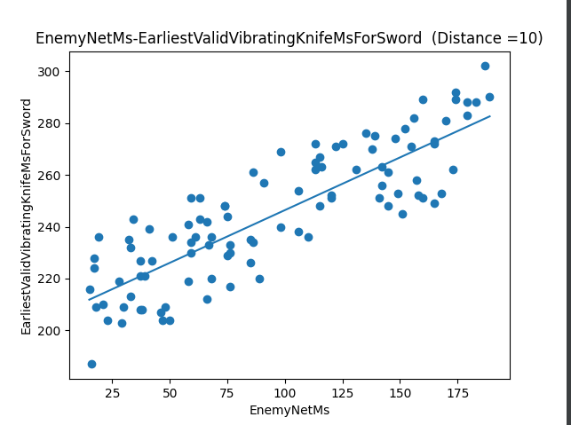

生成第二次图像
可以明显看到反馈变好了许多,这里就不继续加次数了,我们打印最后得到的w,和b值看一下:
w=0.40638673076922555
b=205.7727153053264
这跟我们初始值b=150,w=0.9确实是完全不同了。
结论
我们通过以上的分析,得到了在双方距离为10m,自身网络延时60-85ms的条件下, 振刀最佳延时与敌方网络延迟的关系函数:
y=0.406x+205.77
