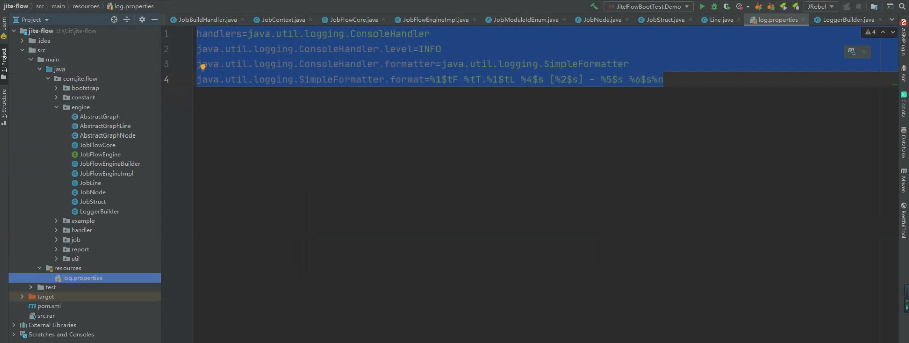

问题描述
我一个项目在自己项目里面打印日志是生效的,但是一旦把这个项目 install 成 jar 包时,提供给其他项目引入 jar 使用后,再次触发打印这个 jar 里的日志时,原来的配置失效,这里特别指出的是时间格式化配置失效,因为后面通过日志 Level 能确定是生效的,但是时间格式化配置始终不生效。

handlers=java.util.logging.ConsoleHandler
java.util.logging.ConsoleHandler.level=INFO
java.util.logging.ConsoleHandler.formatter=java.util.logging.SimpleFormatter
java.util.logging.SimpleFormatter.format=%1$tF %tT.%1$tL %4$s [%2$s] - %5$s %6$s%n
