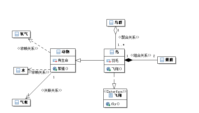

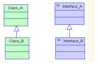

一、继承关系
        继承指的是一个类(称为子类、子接口)继承另外的一个类(父类、父接口)的功能,并可以增加它自己的新功能的能力。在java中继承关系通过关键字extends明确标识,在设计时一般没有争议性。类图设计中,继承用一条带空心三角箭头的实线表示,从子类指向父类,或者子接口指向父接口。

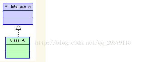

二、实现关系
        实现指的是一个Class类实现interface接口(可以是多个)的功能,实现是类与接口之间最常见的关系。在java中实现关系通过implements明确标识,在设计时一般没有争议性。在UML类图设计中,实现用一条带空心三角箭头的虚线表示,从类指向实现的接口。

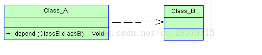

三、依赖关系
        依赖就是一个类A使用到了另一个类B,而这种使用关系是具有偶然性、临时性、非常弱的,但是类B的变化会影响到类A。比如某人要过河,需要借用一条船,此时人与船之间的关系就是依赖。表现在代码层面为,类B作为参数被类A在某个method方法中使用。在UML类图设计中,依赖关系用由类A指向类B的带箭头虚线表示。
四、关联关系
        关联体现的是两个类之间语义级别的强依赖关系,比如我和我的朋友,这种关系比依赖更强、不存在依赖关系的偶然性、关系也不是临时性的,一般是长期性的,而且双方的关系一般是平等的。关联可以是单向、双向的。表现在代码层面为,被关联类B以类的属性的形式出现在关联类A中,也可能是关联类A引用了一个类型为被关联类B的全局变量。在UML类图设计中,关联关系用由关联类A指向被关联类B的带箭头实线表示,在关联的两端可以标注关联双方的角色和多重性标记。

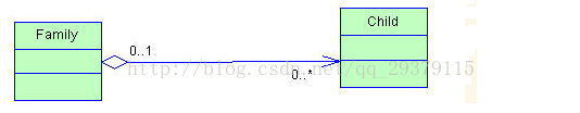

五、聚合关系
        聚合是关联关系的一种特例,它体现的是整体与部分的关系,即has-a的关系。此时整体与部分之间是可分离的,它们可以具有各自的生命周期,部分可以属于多个整体对象,也可以为多个整体对象共享。比如计算机与CPU、公司与员工的关系等,比如一个航母编队包括航空母舰、驱逐护卫舰、舰载飞机及核动力攻击潜艇等。表现在代码层面,和关联关系是一致的,只能从语义级别来区分。在UML类图设计中,聚合关系以空心菱形加实线箭头表示。

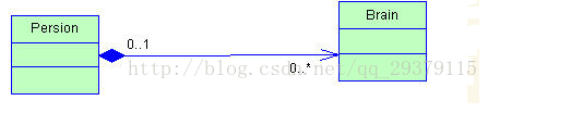

六、组合关系
        组合也是关联关系的一种特例,它体现的是contains-a的关系,这种关系比聚合更强,也成为强聚合。它同样体现整体与部分间的关系,但此时整体与部分是不可分的,整体的生命周期结束也就意味着部分的生命周期结束,比如人和人的大脑。表现在代码层面,和关联关系是一致的,只能从语义级别来区分。在UML类图设计中,组合关系以实心菱形加实线箭头表示。
总结:
        对于继承、实现这两种关系没多少疑问,它们体现的是类和类、类与接口之间的纵向关系。其他的四种关系体现的是类与类、或者类与接口之间的引用、横向关系,是比较难区分的,有很多事物间的关系要想准确定位是很难的。前面也提到,这四种关系都是语义级别的,所以从代码层面并不能完全区分各种关系,但总的来说,后几种关系所表现的强弱程度依次为:组合>聚合>关联>依赖。
